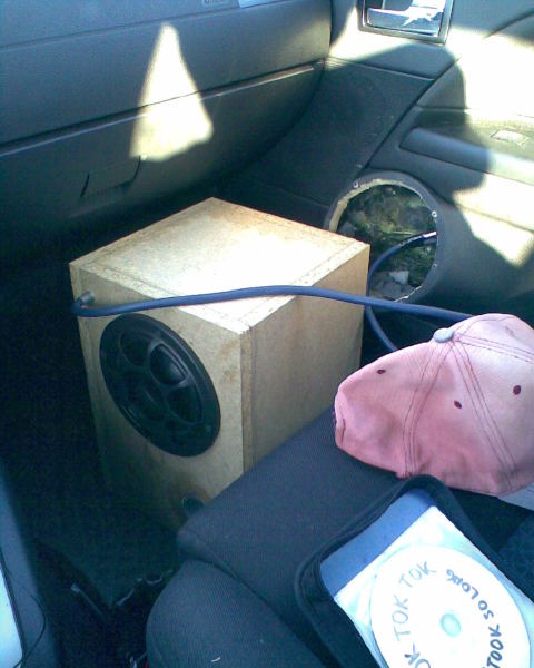

o 31.10.2013, 21:56 | noclue | Upraveno: 2013-10-31 21:59:59
JRM: Voce som radil tomasovi a tusim, ze sa mu pacia... ma na ne aj poriadny zosik, takze uz len poriadne nahodit a naladit. Tomasovi som tiez pocital ozvucnice, takze od neho si to nechaj preposlat...
na voce inak 20L je uplne ze vela, uplna blbost. Netusim podla coho si to pocital.
closed okolo 8-10L max 12L
BR na zaciatok urcite nie ..
Naco zabeh? Neprehanas to?... ;) ale to bude tym ze poslednych 5 rokov kupujem len pouzite repro...
foto k příspěvku  od noclue
