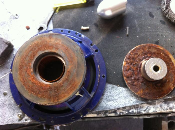

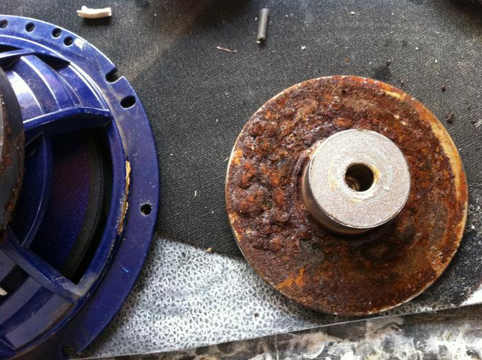

tak před nedávnem sem zjistil, že mi odešlo moje gznc 165x .
Došlo ktomu tím že jak zatejkalo mezi oknem tak to teklo přímo na magnet kterej po takové době totál zareznul a odlepil se .Stalo se tak po 5 letech použití. :-O
A tak jsem se dal do opravy rozkuchal jsem magnet a vnitrnosti a zase dal dokupy .
Repro šlape jako za starejch časů
Pridám pár foto jak na to možná se to šikne nějakému amatérovi jako sem já

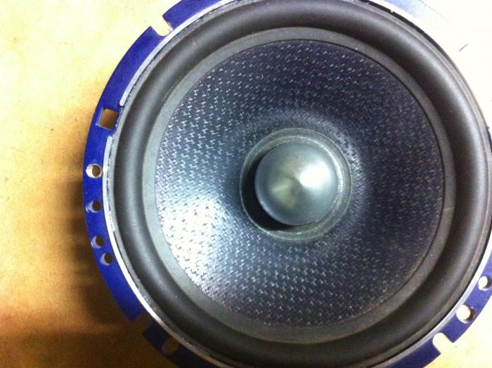

o 21.09.2013, 20:52 | rebel
magnet KO
foto k příspěvku  od rebel

o 21.09.2013, 20:57 | ivls
Ty brdo, celkem masakr - voda je previt
Tak čekám na foto po opravě :)

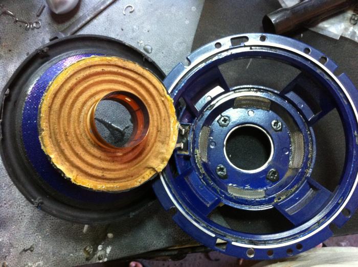

o 21.09.2013, 20:58 | rebel | Upraveno: 2013-09-21 21:00:12
pak se vynadjí střeva

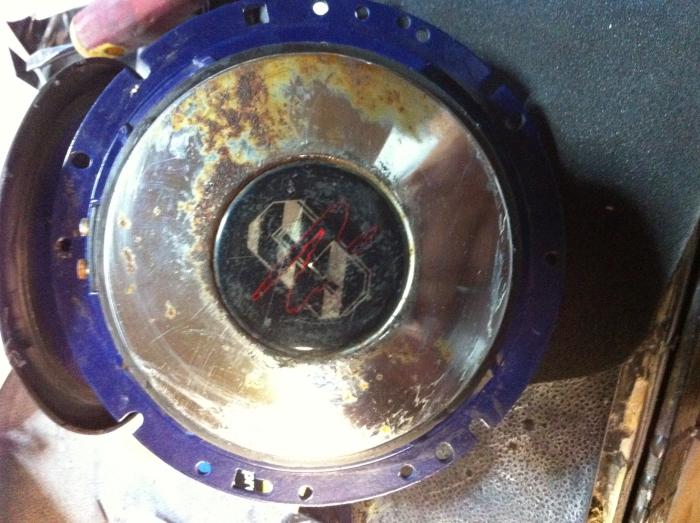

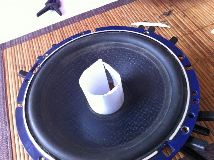

o 21.09.2013, 21:04 | rebel | Upraveno: 2013-09-21 21:11:00
plochy magnetu jsou jako nové a jde se lepit zpět, aby se vystredil přesně použijeme se papír na vymezení mezery
Jinak jak centrovat magnet je stejné jako při lepení recone foto mam
o 21.09.2013, 21:07 | rebel
šup a magnet je tak jak má být jen ho musim i zezadu poupravit to chromování taky dostalo zabrat

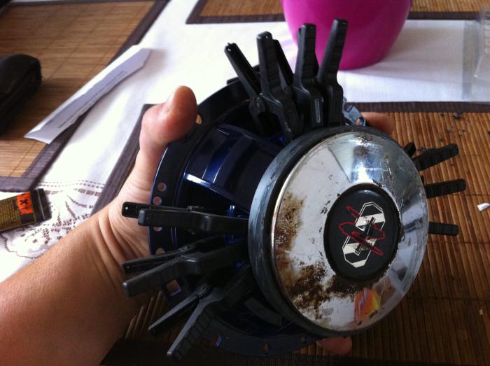

o 21.09.2013, 21:13 | rebel | Upraveno: 2013-09-21 21:16:35
šup střeva slepené a magnet vycentrován
Při centrování je nutné použít tolik papíru(čtvrtka a normal papír) aby to tam šlo natěsno jinak to nebude na středu a cívka bude při hraní drhnout
Na foto to vypada ,že papír není kolem dokola ale je. Dělá to jen fotka

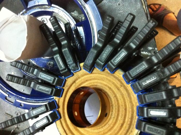

o 21.09.2013, 21:20 | rebel
k lepení spideru sem použil plast svěrky s dostatečným stiskem .Kolíčky na pradlo by sem nedoporučoval sjížej dolu a nemaji takovou sílu
Pro jistotu sem to tak mel 24h
o 21.09.2013, 21:23 | rebel
centování membrány je nutne už pri lepeni spideru jinak to bude celé šmikmo
K centrování jsem použil opět papír :-)

jj chce to být trpělivej a pečlivej už jsem taky měnil závěs repra, používal jsem úplně stejný kolíčky :D
o 21.09.2013, 22:01 | rebel
jj trpělivost je zapotřebí a hlavne nespechat
OBI količky jsou good :-)
