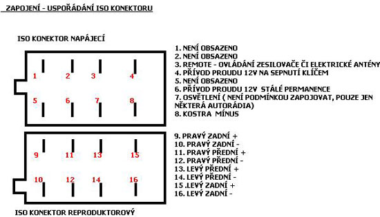

Takze ty s vesteckou kouli Ti neporadej, radsi budou psat kraviny :-) mas dve varianty, a to zmerit napajeni na ISO dle tohohle obrazku a nebo testnout radio v jinym aute, aby sis ho overil jestli je ok..
foto k příspěvku  od Samantus
