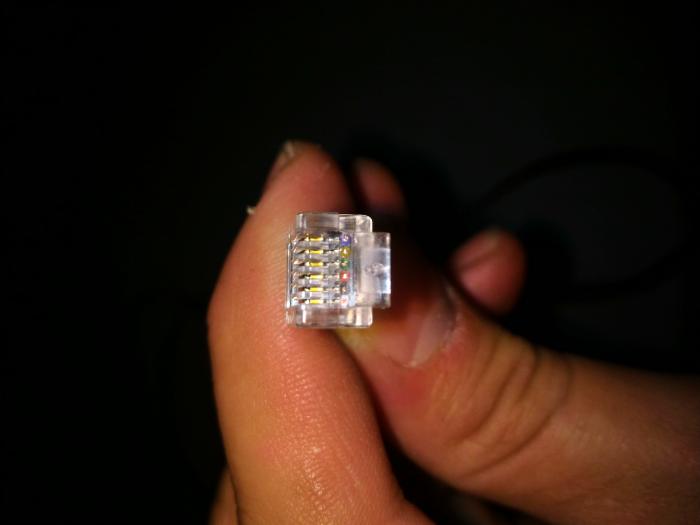

Este otazka ako spravit prepojovaci rj 12 kabel na ovladac od A6? Takto mi ho spravil v gmku ale nefunguje to dobre... chcem mat moznost z miesta vodica ovladat gain a fazu
btw sorry fotka sa nahrala nejak otocene ale to je jedno snad mi poradite ako to nakablovat spravne
foto k příspěvku  od Fonfy

Nefunguje to dobre znamena co? Podla mna kabel moze bud fungovat alebo nie. Ak nejde mozno ho spravil crosovany a ty potrebujes priamy alebo naopak
o 29.10.2015, 09:21 | Fonfy
Ved to ze su 2 moznosti neviem ake je toto zapojenie ale bude to druhe spravne ?? .. nejde dobre gain robi to blbosti a nesvieti power ledka proste neni to sko to ma byt
o 29.10.2015, 09:37 | repak
Ci bude to druhe sprave uvidis ked vyskusas. Urcite ti aj tu niekto pozrie ten kabel kto ma ten zosik. a6 nemal ale rad by som ju potom s tebou porovnal s genesis profile sub ultra na 10w6v2
