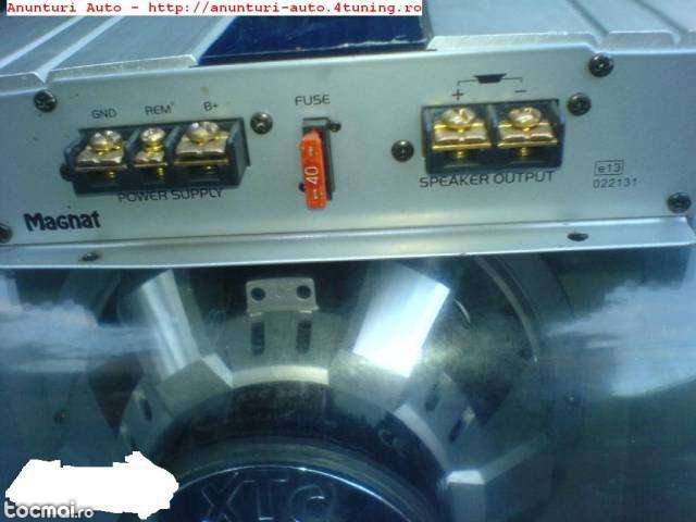

Zdravíčko,
neporadil by mi někdo prosím ? Jsem absolutní lajk v zapojování zesilovačů,a mam tu problem. Mám monoblok od magnatu 1000 XL . A nevim co,kam zapojit. Zkoušel jsem různý možnosti ale zesilovač se nezapnout a nezapnout. V příloze posílám fotku ze strany jak to vypadá. Poradil by mi někdo ? Jestli dobře chápu, GND je mínus,takže vedu tenhle kabel k ukostření na kostru vozidla,B+ je plusový kabel od baterie a REM ? Mam autoradio KENWOOD KDC-4051UG,kde má norálně vzadu výstup RCA na zesilovač a 3 volný dráty,z výroby ..Vypadá to takhle [ Link ] . Na jednom modrým je na štítku napsáno REMOTE ..CHÁPU Dobře že mam štítek oddělat a navázat na ten kabel,kabel který zapojím mezi svorky ukostření a baterii ? protože nevím kde dělám už chybu protože od baterky de proud do zesilovače normálně ale nerozsvítí se kontrolka červená ani zelená,tak jestli to má souvislost třeba stim že to mam blbě zapojený k rádiu. z druhé strany to vypadá takto : [ Link ] , tam bych řekl že to mam dobře,Tam mam 2 rca kabely od rády do levýho sloupku na červenej a bílej. Sem blbec,já vim,ale začínám v tom tak byl vděčnej jestli by mi někdo stručně nesepsal jak to mam zapojit nebo neudělal schéma náký jednoduší s kterým by se nemusel moc,s prominutím '' sr*t ''. Nebo jestli někdo neví někoho kdo zapojuje zesilovače vč. subwooferu v okolí Chomutova. Zesík bude živit subwoofer ESX SXB 301

gnd je -, b+ napájení od baterky a rem natáhneš z toho rem od rádia, ten spíná zesilovač

Takže když zapojím od rádia do REM na zesíku,spustí se mi i kontrolky ?
o 03.08.2013, 20:02 | jimmy264
zesilovač naskočí.. kdyby nějakej problém tak jsem kousek od teplic ;)

Na to REM na zesilovači můžeš dát jakýkoliv napětí, toto napětí to spíná, u mě v autě to měl původní majitel na světlech :), ale REM z rádia je idální, když to máš takto vyvedené, zapne se ti rádio a to zapne zesík, případně jakékoliv klíčkové +. Karlovy Vary.

díky za rady,snad to už půjde,kdyby něco,tak napíšu,děkuju
