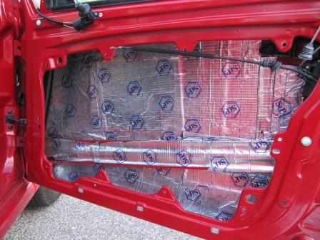

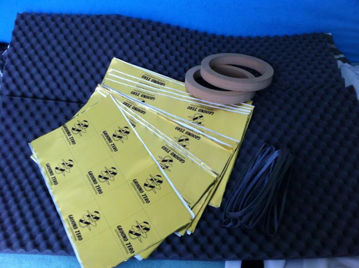

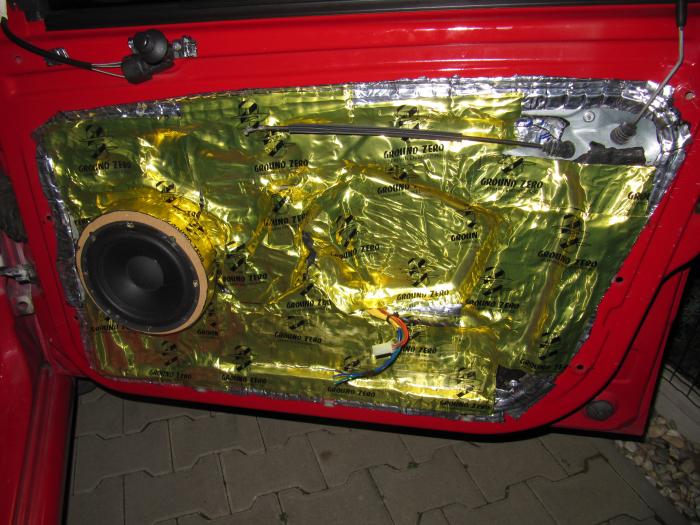

Install do mojej fabie :) Vsetko pekne od zaciatku. Momentalne vytlmene predne dvere a kufor. Natahana napajacia kabelaz 2x 20 mm2, 3x RCA, 3x remote, 2x 3 mm2 neotech reprokable.
Otazka znie. Ma zmysel vytlmit zadne dvere?
Do predu planujem komponentne repro 2 way + sw do kufru.
Repro bude asi Morel tepmo a HU bude Alpine, asi CDA 9886 + PX100.
Zosik mam Denon DEH-600 zatial.

o 14.07.2013, 20:00 | Fonfy
stp silver

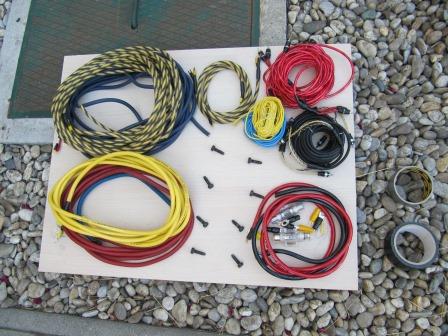

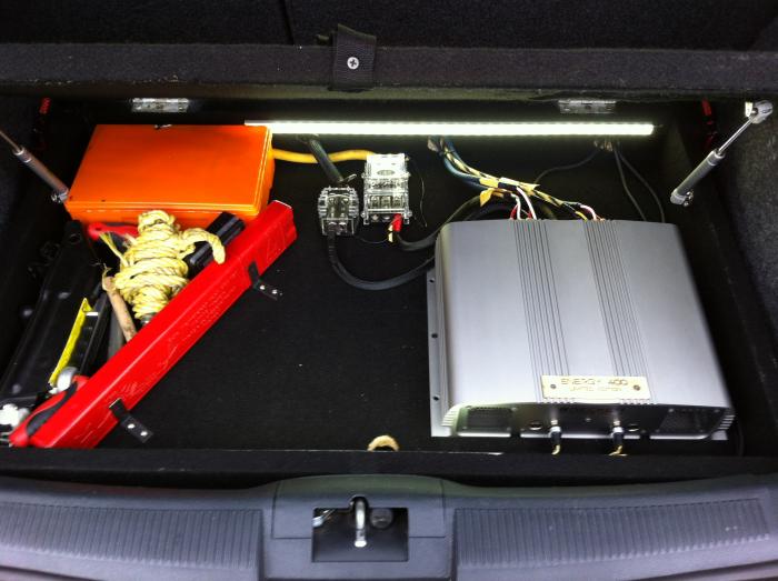

kabelaz

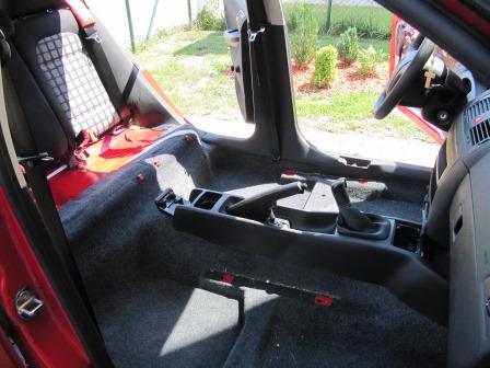

sedacky von

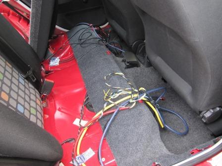

kabelaz

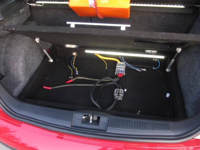

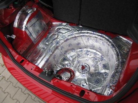

kufor

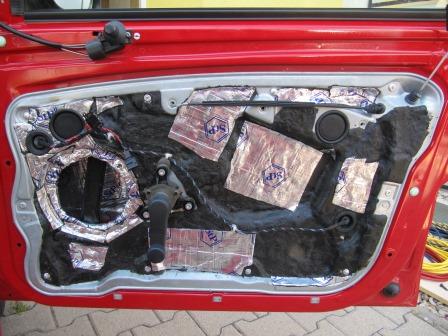

o 14.07.2013, 21:03 | Fonfy
Potreboval by som vasu radu ci mam vytlmit aj zadne dvere? Ci sa to nejak prejavy vo vysledku alebo netreba.
o 14.07.2013, 21:10 | Toxxx
Pekne sa s tym hras:) Zadne dvere by som netlmil ovsem ak chces odhlucnit alebo tiez osadit repro tak ano:)
o 14.07.2013, 21:22 | Fonfy | Upraveno: 2013-07-14 21:22:53
Diky :) vzadu repro nebudu nikdy :) Len celkovo ci to ma nejaky zmysel...ak nie tak uz oba strechu vytlmim zajtra pravdepodobne a este tam natiahnem 2x 1,5mm2 reprokable na vysky :) Robim to pomalicky lebo nie su prachy aby som to spravil naraz :) Budem teraz asi riesit podlahu do kufra na zosiky, aby som do nej mohol upratat kable a aby to bolo pripravene a neskor dam jednemu znamemu upravit tapaciri a A stlipiky na vysky. A tak pomaly robim co sa da a v zime budem nakupovat komponenty :)
o 14.07.2013, 21:44 | noclue | Upraveno: 2013-07-14 21:44:22
vytlmit!
aspon tapacir a vnutorny plech
o 14.07.2013, 22:09 | Fonfy
Takze vytlmit no neviem v kazdom pripade spravim najprv tu strechu a potom uvidim, asi teda vytlmim aj tie zadne dvere.
Este sa chcem spytat jednu vec, mam 1x rca monster a 2x rca hollywood, myslite ze mi tieto rca budu stacit? Mam taky pocit ze rca som podcenil tak by som sa chcel spytat ci by ste mi nemohli nieco doporucit ale v normalnej cene, nejake 3 rca kable. Asi bude najlepsie kupit kabel na metraz a spravit si koncovky, lenze neviem aky kabel. Koncovky nejake asi neutrik pozlatene vsak?
o 14.07.2013, 22:23 | Toxxx
mrkni tu: [ Link ]
o 14.07.2013, 22:46 | Fonfy
tak co myslite bude kombinacia [ Link ] + [ Link ] lepsia ako rca co mam teraz?

o 15.07.2013, 20:29 | tazman
mam fabii a zadní dveře jsem pak dodatečně vytlumil protože o nich šel pak slyšet ruch z vnějšku po té co zbytek auta vytlumen..mě to vadilo..hlavně jízda v dešti či po dešti...furt ruch z vnějšku od zadních dveří..dokud nejsou přední dveře vytlumene tak si toho člověk ani nevšimne ale jak jsou v předku dvě vrstvy výtlumu na vnějším plechu a dvě na vnitřním už ten šum od zadních dveří obtěžuje ;)
o 15.07.2013, 21:13 | Marťas1
souhlas s tazmanem, mám stejnou zkušenost

neutriky dobre, kabel neviem, zober radsej rg napr 142, 179b/u
alternativne ten proel mikrokabel co ma hifol

Ok zadne dvere vytlmim neskor.

inak co tak si dat spravit signaly z rg 60 ? + neutrik koncovky.
o 15.07.2013, 23:17 | noclue
preco nechces nieco, s cim su skusenosti?

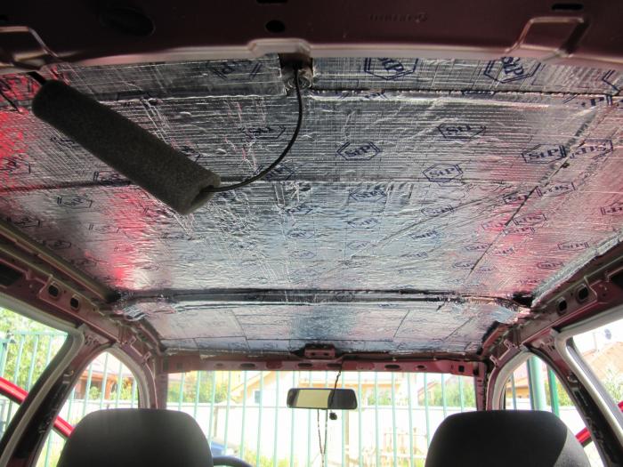

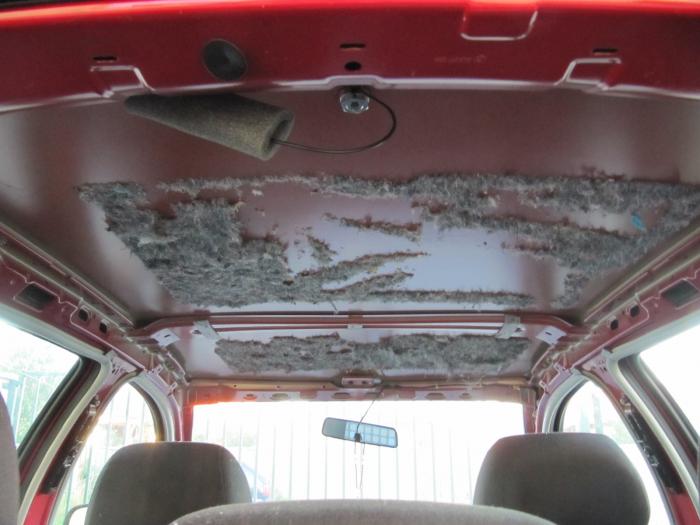

o 21.07.2013, 00:52 | Fonfy
tak asi zajtra sa bude robit strecha a cez tyzden by som mozno spravil aj zadne dvere nech je to komplet vytlmene, uvidim podla toho kolko bude bubakov :) Potom by som chcel aj dvojitu podlahu do kufra spravit ale neviem ci sa mi to podary :D
o 21.07.2013, 20:24 | Fonfy
stresny tapacir prec...zajtra ocistit a vytlmit

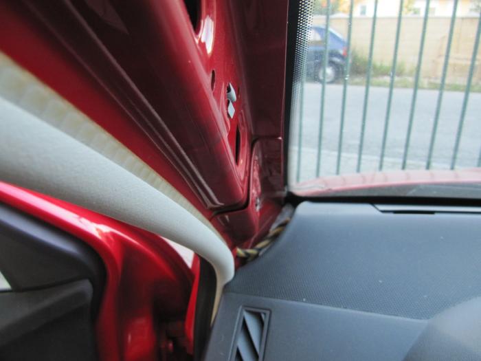

foto k příspěvku  od Fonfy
kabel na vysky schovany :)
o 21.07.2013, 20:25 | Fonfy
kabel na vysky, zatial schovany, budu sa upravovat A stlpiky :)

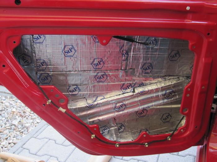

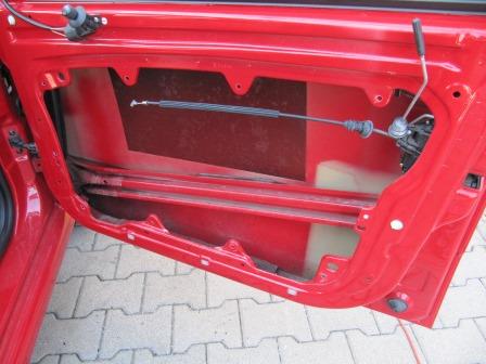

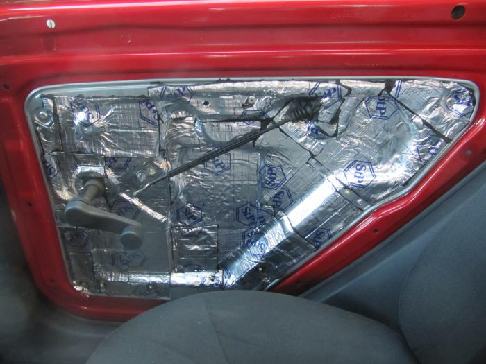

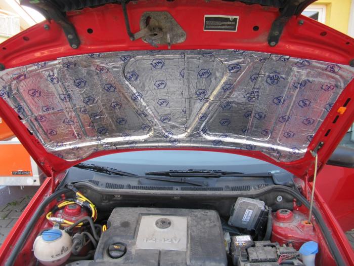

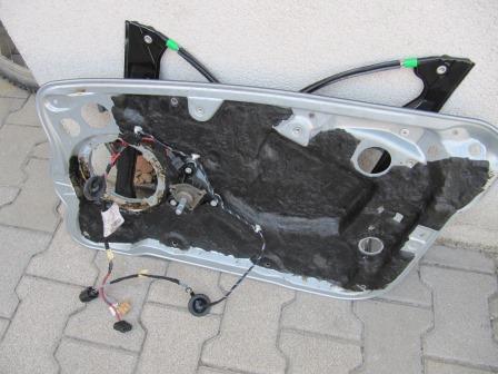

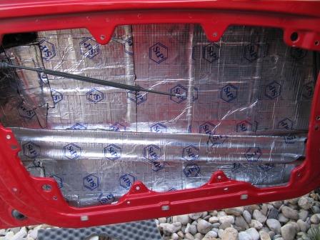

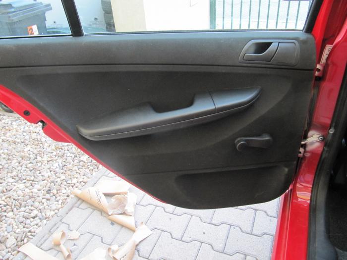

Pustil som sa do zadnych dveri. Tapacir som dal dole, no nastal problem, po odvrtani plechu dveri mi aj tak nejde vybrat, ako je tam uchyteny spustac okna??? Vpredu tam boli sroby tusim, ale vzadu neviem vidim tak akurat len 2 nity ale modlim sa aby som to nemusel odvrtat. Musi sa to nejak dat vybrat von. Ako odpojim ten spustac ?? Chcem to vybrat a vytlmit komplet dvere zadne. Teraz nemozem nic robit, lebo to neviem vybrat a nechcem tam nic urvat :/
o 29.07.2013, 17:31 | tazman
tývado neodvrtavej žadnou stahovačku....musíš si popustit okno k te montažní díře co je ta velka gumova zaslepka...je tam silonovej šteft...vyrazit prostředek a pak vnější silonový kroužek..vytáhnout ručně okno nahoru zajistit lepící páskou uvolnit celej zámek a pak vyjmout celej vnitřní plech včetně zámku a stahovačky ven...uuuufff ..tak sem to snad napsal vše ;)
o 29.07.2013, 19:29 | Fonfy
Fuu no predok mi robil kamarat ale sledoval som co robi a dat to spat uz bola hracka, no teraz sa nejak stracam a proste nijak to neslo von...zajtra ku mne pride a da mi to von takze problem vyrieseny :)
Dnes som nahodil stresny tapacir naspat a vytlmene zatial okrem podlahy (tu ani nebudem tlmit) a okrem tych zadnych dveri uz vsetko :) Takze snad do konca tyzdna dorobim tie zadne dvere a zajtra mi pridu led pasy bude instalovat a vecer hodim foto :)
o 29.07.2013, 19:30 | Fonfy
o 29.07.2013, 22:10 | Diner
To mas primo na te kapote Silver? No zajima me jak bude dlouhodobe zvladat tu teplotu. Btw. neztezkla ta kapota moc? Jen me to tak napadlo, jelikoz jsou na to specialni materialy, jako Hoodliner, ktere jsou na plochu podstatne lehci.
Jinak instalace zatim vypada celkem v pohode;-) Jen tak dal.
o 30.07.2013, 00:11 | Fonfy
Ne ne praveze sa to neprehlo vyzera to ok aj to veeelmi pomohlo no a myslim si ze teploty atd, nemalo by sa stym nic stat drzi to tam paradne myslim si ze neni problem :) Pokracujem pomalicky ked su peniaze tak kupim a krok za krokom no...tento tyzden uz bude vsetko vytlmene ako som chcel a potom sa pustim neskor asi do podlahy v kufri a dam si upravit tapaciri a stlpiky no a potom uz len sterit na komponenty :)
o 30.07.2013, 13:05 | noclue
no stp silver je len do 100° a kratkodobo do 200°,
o 30.07.2013, 13:10 | Fonfy
tak kolko moze mat strecha auta ked je vonku 38 stupnov napriklad? urcite nie 100 :)
o 30.07.2013, 19:11 | noclue
ide o tu kapotu motora, na strechu je to samozrejme v pohode.
o 30.07.2013, 20:49 | Fonfy
Aha, no tak uvidime ako to bude drzat, ked to nebude ok strhnem to a dam tam hoodliner :)
Dnes som instaloval hlinikove listy na led pasy... vo stvrtok uz len naletujem kable na pasy a potom hodim foto :) Dnes som si tiez pripravil zadne dvere na vytlmenie a vo stvrtok vytlmim a snad aj stihnem dat spat vsetko, potom hodim foto :)
o 30.07.2013, 20:59 | rebel
toho motoru: by sem se bal dat toto, jinak je to dobry jen by sem hodil rovnou golda ale prace pekna jinak
o 30.07.2013, 21:45 | kubiik
Ja bych se te kapoty vubec nebal. Ta kopota uz tak horka neni. Myslim ze treba moje cerna strecha v techto teplych dnech bude podstatne teplejsi nez nahreje motor kapotu... Kdyztak napis Marwinovi. Ten ma kapotu polepenou a ma to ok
o 30.07.2013, 21:51 | rebel
kubik: teplo od motoru a slunicko umi velky věci a neni to jako polepit stropnici v černým autě v motoráku je to kus od kusu jina věc bud to vydrží nebo nevydrží osobne by sem neriskoval stp silver na motorak při odlepeni to muže udělat víc paseky nežli užitku
věc každýho co tam dá :-(
o 30.07.2013, 21:53 | Fonfy
Tak potom je to v pohode snad to vydrzi :)

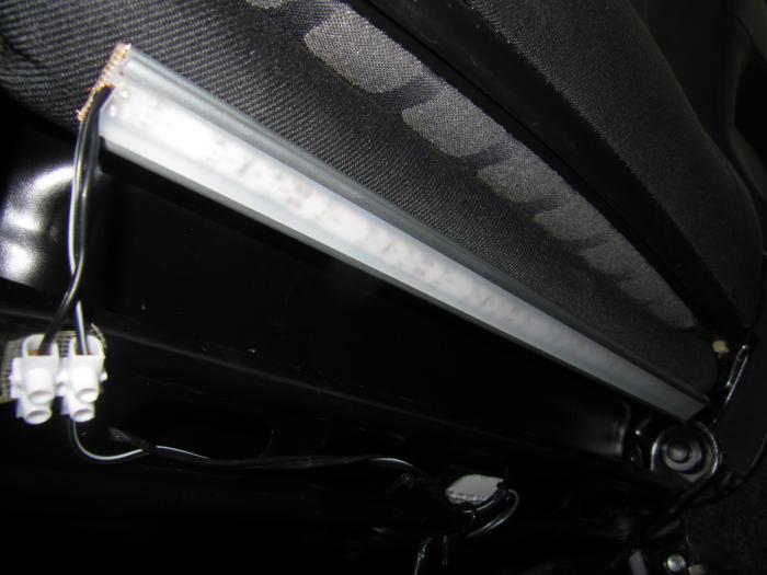

o 02.08.2013, 00:54 | Fonfy

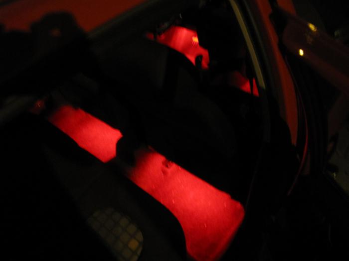

dnes dorobene osvetlenie interieru :) zajtra a pozajtra sa bude tlmit uz na final :)

osvetlenie
o 05.08.2013, 22:48 | Fonfy
svieti :)

Tak tlmenie hotovo: Kapota, strecha, predne dvere, zadne dvere, kufor :)
Kable natahane a teraz nasetrim na upravu tapacirov vpredu a este na par malickosti a treba v kufri spravit dvojite dno pravdepodobne :)

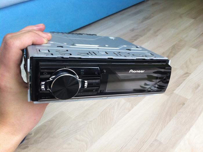

Caute, v najblizsich mesiacoch sa budem rozhodovat ake radio kupim, velmi ma zaujala tohto rocna novinka [ Link ]
Za tu cenu je to parada, viac som neni ochotny dat skor ked tam nieco do 200e a bazarove. K radiu potom planujem dokupit pxa-h100 procak len aby som mal rca vzadu a mal trosku viac nastaveni. Ktore radio mi teda odporucite? (Alpine) Z tychto novych modelov mam trosku blby pocit predsa len to uz neni taka kvalita ako predtym a ani zato tolko nepytaju..

o 12.08.2013, 17:27 | Fonfy
pisal som ze chcem alpine...pio asi nie nepaci sa mi ovladanie a myslim si ze za tie prachy kupim kombinaciu dobreho bazaroveho alpine + alpine procak
o 12.08.2013, 17:46 | dragoczskill
Nelíbí se ti ovládání pio ?? A alpine jo ? :D Fuj tajbl alpina měl jsem hnus fuj nikdy více.
o 12.08.2013, 21:38 | Toxxx
drago: Nic proti ale 117 nieje ziadny extra model. A ak si neskusil nieco ako 9835 tak mlc;)

o 13.08.2013, 22:09 | Fonfy
Mne sa vyslovene to pio nepaci to menu je katastrofa...mal som alpine cda 9886r a to bola balada oproti tomu piu... takze alpine jednoznacne a co je tak zle na 117ke? co som pozeral videa tak v pohode lepsie ako pio podla mna to je otras... kebyze to ovladanie a zobrazenie ma pio na urovni zoberem ho...ale takto jedine alpinu lenze stale neviem aku :/ max do 200 e novu alebo bazar, podmienkou je usb a co naj funkcie a zvuk...
o 13.08.2013, 22:24 | mr.brain
Mám stejnou kombinaci HU a procesoru... A pozor na to, ale jednotky 2013 od Alpine neumí už Imprint, alespoň co jsem pochopil z popisu produktů... Snad to tu někdo potvrdí nebo vyvrátí, pak by pro mě 178BT byla rozumná volba, protože pro novější HU mi zbývá jen 137BTi za 8000 Kč (300€) :/
o 14.08.2013, 22:03 | Fonfy
aha no nevadi asi aj tak kupim cda 9886 co som uz mal davnejsie, je to asi naj kupit to z bazaru a k tomu pxah100 na zaciatok urcite staci.. len som chcel radu, ci nekupit radsej nieco bazarove ale lepsie, no napr taka 9855-ka nema usb a to usb ja chcem nutne

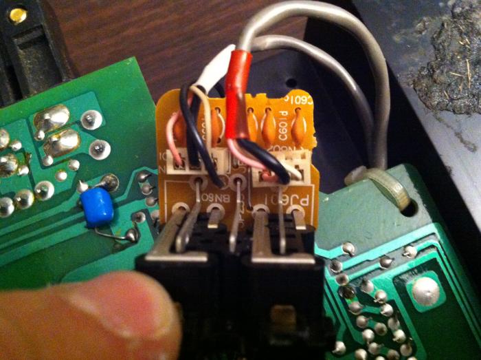

Potreboval by som poradit niekoho z BRATISLAVY, kto by sa nanho kukol, premeral ho, pripadne vymenil nejake kondiky, prosim poradte, chcem si byt isty, ze bude v 100% stave dakujem :)
o 17.11.2013, 17:14 | Fonfy

o 17.11.2013, 18:44 | Fonfy

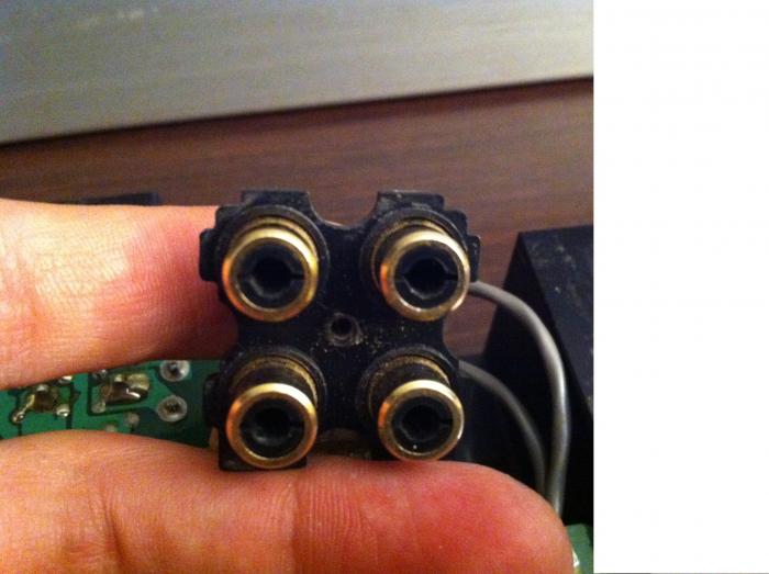

Ide mi o to, ze ma nacate cinche (klasikaa).
Proste zly kontakt, nech mi to niekto spravy poriadne.
Premera a skontroluje.
On by to teda vedel urobit?
o 17.11.2013, 18:46 | Jozvan1
Tak tak, zavolaj Siggimu, on vie vsetko co budes potrebovat :)

I paul cinche
o 18.11.2013, 21:09 | Fonfy
I paul cinche

o 18.11.2013, 21:11 | Fonfy
Tie z mojho stareho Denonu by mali byt dobre (dufam) ...dali by sa pouzit? Ja myslim, ze ano velkost vyzera byt zhodna. Vedel by to niekto urobit (profi) ? Siggi nema cas teraz..ja sice mam ale raad by som bol aby to bolo uz opravene :)

o 18.11.2013, 21:43 | Pavel 528
ty cinche mam origo co tam maji byt....takze je muzu vymenit

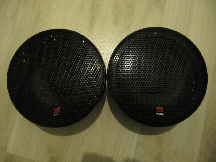

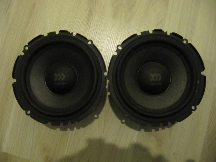

Tak Morel dotech ovation 6 doma :)
o 23.12.2013, 23:07 | Fonfy

o 05.02.2014, 19:48 | Fonfy
Final osvetlenie zosiku :) taka navnada pred celkovym dokoncenim ktore ma tento mesiac caka :)

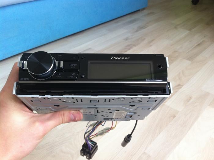

Aj radio je uz domaaa ;)
o 14.02.2014, 09:36 | Fonfy

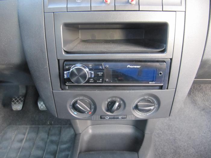

tak zajtra ak bude pocasie priat zacinam nahodzovat veci do auta novu napajaciu kabelaz + stredobasy do dveri...radio, zosiky vsetko.. no a dufam ze buduci vikend zacnem laminovat A stlpiky :) snad nezabudnem spravit par foto a dufam, ze sa bude darit a nic sa nepos*re :)
o 09.03.2014, 21:46 | Fonfy | Upraveno: 2014-03-09 21:47:03
Tak vikend to bolo nieco velmi narocne teda.
V skratke na fotenie nebol cas a ani chut.
Par veci som zlomil atd, takze budem musiet co to opravit, no upevnil som radio tak ako sa ma, este aj zoz zadu srobikom + som samozrejme na pevno zapojil ten salat kablov.
Dalej som natiahol 50qmm kabel vez vodicovu stranu co bolo neskutocne narocnych 8 hodin! ale podarilo sa.
Do pravych dveri som osadil jedno repro.. posluzila 4cm hruba mdf podlozka, len tak tak ze som nasadil tapacir.
Zatial vsetko buduci vikend pozapajam kabelaz, hodim sem konecne aj foto ako to mam v kufri a porobim este lave dvere + zacnem laminovat A stlpiky.
Mozem konstatovat, ze to teda neni sranda tolko kablov v tej fabii, a uchytenie plastov a celkove riesenie aj tapacirov to je tragedia, clovek sa musi teda velmi snazit a najhorsie je, ze treba pocitat stym, ze sa vela plastovych veci zlomi a musia sa kupit nove.. dobru noc.

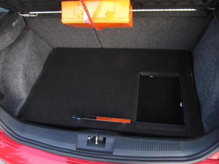

o 30.03.2014, 19:06 | Fonfy

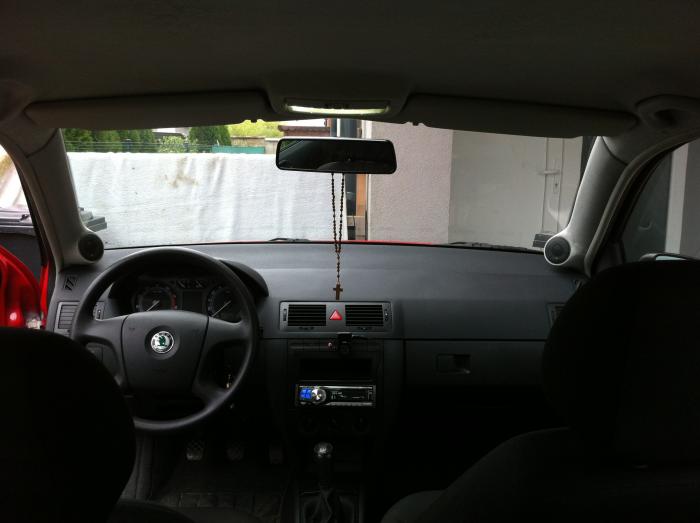

o 30.03.2014, 19:07 | Fonfy
o 30.03.2014, 19:09 | Marťas1
proč to rádio nedáš "o patro výš" tam kam patří ?
o 30.03.2014, 19:14 | Fonfy
ta podlaha bola hotova uz minuly rok koncom leta, len nejak som sa nedostal k tomu to cvaknut :DD este tam pojde sklo a vrchnu dosku treba znova okobercovat, lebo je to zle spravene a pojde tam sedy koberec aby to ladilo a nebolo nic vidno iba sklo a zosik.
nie je tam nic lebo som dnes vyhadzal zosiky, ipaul ma kupcu a denon je na predaj, lebo zajtra mi pride 4kanal Eton :) A stlpiky uz su vo vyrobe :D len este budem musiet riesit tapaciri, su zlozene uz aj vytlmene ans penou ale je to tak natesno ze sa to opiera v okolo repra a vibruje to aj ked minimalne ale stale, cize tam este bude musiet prist uprava.
tu podlahu treba nejak uchytit lebo je tam iba polozene no na nerovnosti je pocut ze sa natriasa, tak musim nieco vymysliet, no nemozem ju tam dat na pevno kedze je pod nou rezerva cize dozadu asi nejake kvalitne panty a vpredu nejake magneticke podlozky o ktore by to drzalo a v pripade vacsej sily by sa to oddelilo a dalo zdvihnut ked to bude na pantoch. Uvidim este no je to dost problem kedze celkovo som to neurobil prilis stastne, ale tak na prvykrat je to celkom pouzitelne a ked sa rozhodnem a hlavne bude nato chut a cas mozno to spravim na novo a nejak inak, necham si to este prejst hlavou aspon som sa naucil na vlastnej chybe a uz viem ako by to bolo ovela lepsie spravit. :)
o 30.03.2014, 19:16 | Fonfy
Marťas1: chcel som ale 20 eur nedam za ten suflik spodny a ten vrchny ramcek. radsej nech je dole.
a nie nebolo hore patry to tam kde je, aj predtym tam tak bolo a ten vrchny odkladaci pristor nepasuje dolu ! a uz to mam na pevno spravene bola to makacka jak hovado ledva som to zlozil, ked som to mal rozobrane a radio je nasrobovane zozadu na palubku na ten plast, takze fakt bezpecne a napevno.
o 25.04.2014, 13:04 | Fonfy

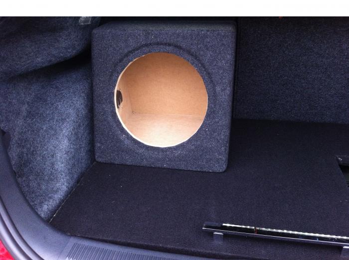

Tak bedna pre SW je doma :) 15L, MDF, uzatvorena :) je velmi mala to sa mi paci, nabuduci tyzden pride rainbow hammer 10 :)
o 25.04.2014, 17:41 | MARWiN
docela sympaticka bednicka :) jak je ta bedna uchycena k podlaze? jo a jinak teda to madlo vypada divne a ten koberec na podlaze by chtelo sladit s kobercem na bedne,kterej je skoro stejnej se sedackama
o 25.04.2014, 21:19 | Fonfy
presne ako hovoris :) koberec kupim a potiahnem taky ako je bedna :) madlo pojde prec a bude to ok. Este chyba sklo do diery ktora je vpravo, ale vsetko stoji prachy :)
uchytim to 2 takymi uhlovymi hovadinami.
Hodim foto az ked pride repro a bude to hotove :)

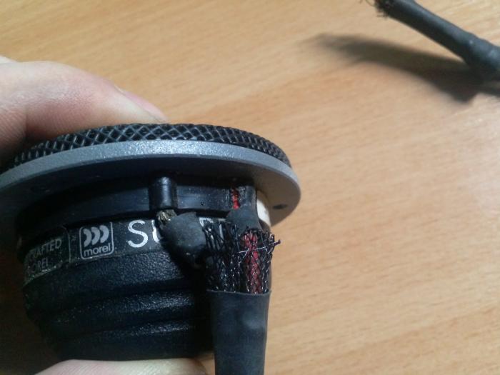

tak dnes mi dosli zo servisu piccola a uspesne opravene.. cievka bola ok ..museli na tom jednom repro vsetko vycistit a dat nove feroflujdum..ale hraju rovnako uz som to doma testoval kedze teraz nemam radio zatial a parada :))

upgrade foto :)
o 25.10.2014, 15:14 | Fonfy
kufor

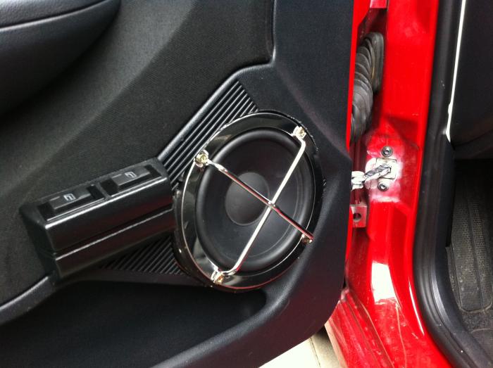

o 27.10.2014, 13:38 | Fonfy

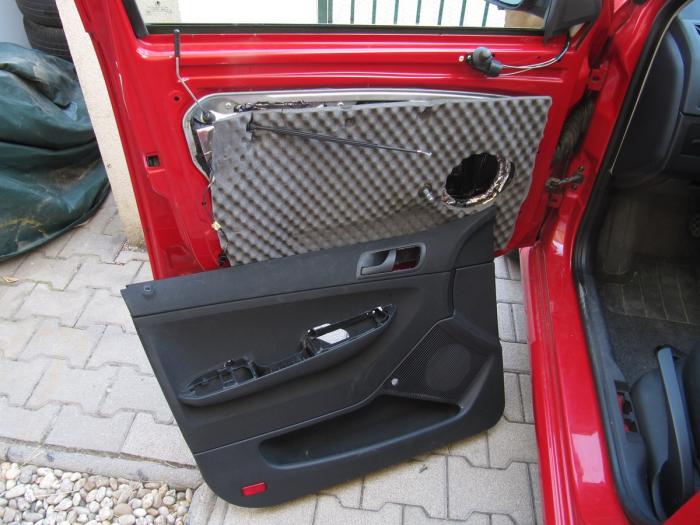

kupil som dnes nejaky instalacny matros a pokusim sa este nieco spravit stymi dverami tak uvidime. dam dole mdf kruzky pretlmim este dvere a aj mdf kruzky nahodim to a uvidime co to spravy lebo nekope to.

o 01.11.2014, 18:59 | Fonfy | Upraveno: 2014-11-01 19:00:23
Predne dvere:
1. vrstva no name tlmenie
2. vrstva stp silver + silent coat
3. vrstva ground zero gold
prave dvere hotove este prerobit a pretlmit lave
btw dufam, ze nevadi ze som pretlmil aj komplet motorcek
o 01.11.2014, 19:16 | noclue
ked vidim tie kruzky aky je vnutorny priemer a ake su vysoke?
o 01.11.2014, 19:21 | Fonfy
najprv je mdf kruzok origo pre fabiu a na nom je trosku vacsi univerzal dokopy to ma hlbku 5cm tusim.
predtym som mal 3kruzky v sebe a hlbka bola cca 6-6,5cm. Lenze teraz ked zavrem tapacir tak dufam ze to bude trosku vo vnutri aby som mohol potom cez tapec prilozit este jeden kruzok a ten rovno na tapec prichytit a potom to vylaminovat a nakoniec ked to bude to spojit pekne dokopy. Dufam, ze sa mi to podary uvidime ako to bude ked to nasadim.
o 01.11.2014, 22:58 | noclue
a vnutorny priemer? lebo pri 65mm mas cely reprak v kruzku a vobec nehra na dvere, lebo tm jednoducho okolo magnetu nedofukne
o 02.11.2014, 02:26 | Fonfy
vnutorny priemer : [ Link ]
o 02.11.2014, 02:26 | Fonfy | Upraveno: 2014-11-02 02:32:15
nemam na vyber ten tunel bude hlboky celkovo 75mm pravdepodobne
o 02.11.2014, 17:24 | noclue
Pri 75mm x 144mm to bebude nikdy hrat. Nemoze. Reprak sa dusi. Je skoro jedno ako mas spravene dvere. Fyziku (toho tunelu) neoseries.
o 02.11.2014, 19:46 | Fonfy | Upraveno: 2014-11-02 19:49:25

o 02.11.2014, 21:33 | dr.marty
Ty já ti nevim.Jsi blázen nebo neumíš číst.Noclue ti to tady jasně píše !!
o 02.11.2014, 21:56 | Fonfy
sak ale co stym...? nemozem tam dat mensie mdfky
o 02.11.2014, 22:09 | dr.marty

o 03.11.2014, 00:09 | kovvalsky
ja by som osobne vyskusal to dat na tri kruzky 30cm nato 25cm a potom pozadovany 18cm pripadne ine pomery ale musis pocitat s tym ze do dvery musis vyrezat niaku 25/27cm dieru aby to malo do coho hrat ale je to najmenej nakladna zalezitost teraz tam mas asi 15 cm takto by si dosiahol mozno aj 30cm dieru
o 03.11.2014, 00:14 | Fonfy | Upraveno: 2014-11-03 00:14:38
myslis kuzel hej? No len naco to robit ked aj inym hrali tempa vo fabii viac nez dobre.
trosku ma taketo riesenia zarazaju ved je to stale len fabia do kelu....
uz som len trosku na nervy to si nevsimaj :DD

o 03.11.2014, 18:52 | kovvalsky
1. fonfy ty mas normalne mozog alebo tam mas len spagatik co ti drzi usi ? lebo ak mas mozog zoberes srobovak odsrobujes ten vydrbany 7cm vysoky kruzok zoberes obycajny vydrbany 2cm kruzok nasrobujes ho na ten plech a nato nasrobujes ten poondaty reprak a pustis to a mas to tu uplne najjednoduchsiu variantu aka existuje na vyskusanie ci tie kruzky robia problemy
2. ALE ty urcite napises ze nemas druhy kruzok na skusku tak pokial sa ti ten reprak tam zmesti tak ho prisrobuj rovno na ten plech a uvidis rozdiel
3. ALE pokial my napises ze ten reprak sa ti neda uchytit na ten plech a nemas ani druhy kruzok potom plati bod 4.
4. vyhod repraky a zapal auto

kovvalsky ty si to zabil :D ked tam je stahovacka okna asi ze mi 2cm stacit nebude ale minimalne 4 cm tunel !!! ale ok necham ta v tom ! ;))
o 03.11.2014, 21:18 | Fonfy
ty to nechapes ze sa to NEDA dat priamo na plech ani na nizky kruzok??? nechapes to ze?
o 03.11.2014, 21:19 | Fonfy | Upraveno: 2014-11-03 21:20:55
Tomas156 vies co viem si poradit s uplne jednodochymi vecami a uz podla foto vyssie mozes vidiet ze mam dvere spravene najlepsie ako sa da. Takze vase super rady a napady ktore sa nedaju zrealizovat su mi na prd.
Ja si nejdem stale svoje ale proste NEDA sa vyzerat vacsia diera...NEDA sa uchytit repro priamo na plech a NEDA sa uchytit repro na 2cm kruzok.. keby to boli veci co sa DAJU tak to UROBIM

o 02.05.2015, 00:42 | silence23
ja mam polo 9N, co je v podstate to iste auto a mam ten isty problem... seria bez vytlmenia hrala aj spodky, po vymene za JBL v 22mm hrubych MDF kruzkoch a vytlmenych dverach basy nikde... myslel som ze to je zakladnou seriou JBL, tak som to neriesil, no dal som tam po cca roku Audison AV 6.5 a basy stale nikde... tie som musel dat az na 2 kruzky pre svoju 69mm montaznu hlbku, lebo ako pisal fonfy, na 22mm nevojde ani ked je okno hore... pri poslednom merani na RTA, obrovska roklina pri cca 400-500Hz a pod 400Hz utlm oproti zvysku nad 500Hz... skusane s casovkami, bez casoviek, s posuvanim casoviek pocas merania... v nedelu by malo byt pekne, odfotim krivku pri dalsich pokusoch...
noclue: skusim zvatsit tie kruzky smerom dovnutra, pripadne ma este napadlo ze na hulvata prichytim repro bez MDF kruzkov na dvere magnetom smerom von... nech viem ci sa mi opla upravit tie kruzky...
foto k příspěvku  od silence23
o 02.05.2015, 00:48 | Fonfy | Upraveno: 2015-05-02 00:49:19
zaujimave..len nechapem ze ked som videl na nete moe instalacii aj horsie vylmene dvere atd aj hlbsie mdf podlozky tak to ludom hralo vo fabii dobre.. moj problem pravdepodobne bude pretrvavat ale nechcem predbiehat prisla mi brax pasta a planujem este mdf podlozky a priestor okolo nich poriadne natret..inak neviem ci natierat aj medzi plech a mdf podlozky? je to dobry napad?
Inak osobne neverim tomu ze moj a tvoj problem by mohol byt v tom, ze by pomohlo dat tam tie specialne mdf podlozky ktore by sa rozsirovali..ked more ludi to tak nema a hraje im to
Uvidim..zatial to nesudim teraz kedze este nemam finalne hotovo ale uz coskoro budem mat potom sa vyjadrim a pojdem aj za Gabom do DS, nech mi to ohodnoti a skusi trosku nastavit
