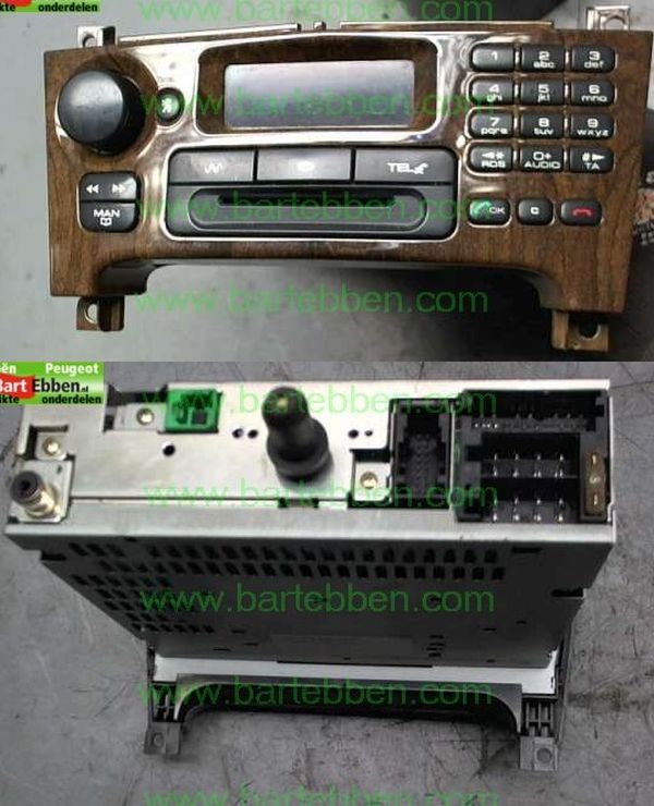

Původní rádio
foto k příspěvku  od P.E.T.R

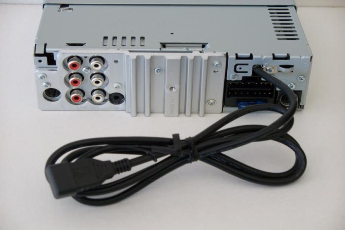

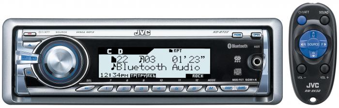

A tohle jsem tam dal, JVC KD-BT22.
o 07.07.2013, 22:48 | P.E.T.R

o 08.07.2013, 16:15 | P.E.T.R
obelixof: Tohle už jsem našel taky, ale píšou tam od r2002, já mam 2001 a jiný typ rádia. Pro moje jsem to nikde nenašel.
Dneska jsem přišel na to, že v kufru je pod tapecem ještě origo zesilovač, tak nevim, jestli tam zas nevrátim původní rádio, je to všechno nějak moc propojené. :) Akorát bych rád nějak vyřešil MP3, které origo rádio bohužel neumí.
