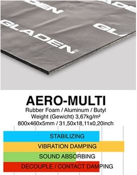

Kompo s velmi vyrovnaným zvukem a basovým základem bych doporučil Gladen M 165 - [ Link ] Výbornej a dostupnej zesilovač k nim Gladen M-Lime 100.2 [ Link ] Tlumení které zamezí rezonancím a pomůže zlepšit zvuk je AERO MULTI. [ Link ]
foto k příspěvku  od CRXMen
