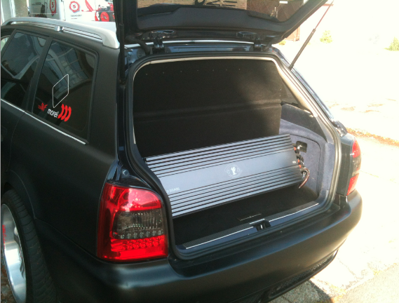

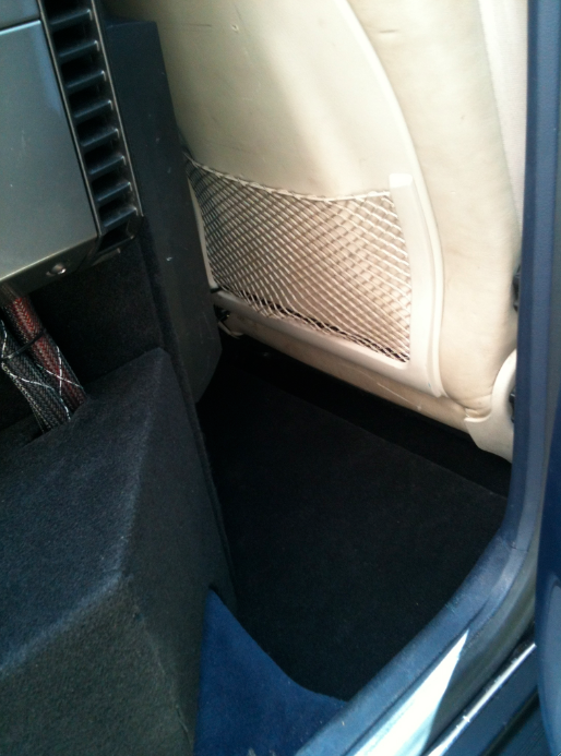

Tak ze vsechno co bil subs ven a znova...
o 16.06.2013, 21:44 | ricardo
foto k příspěvku  od ricardo

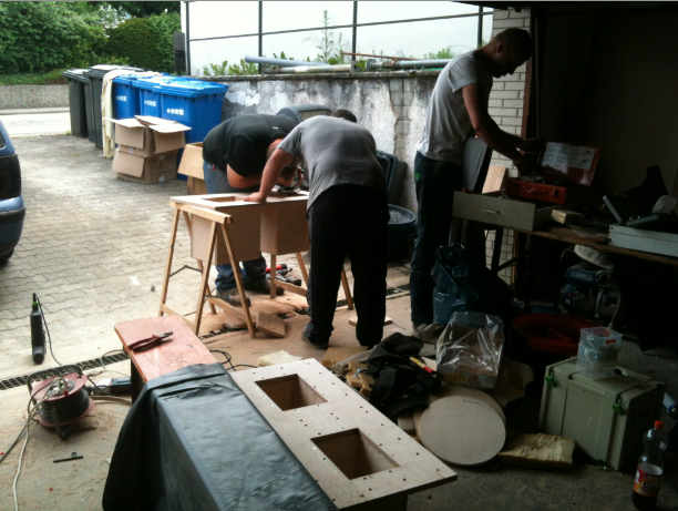

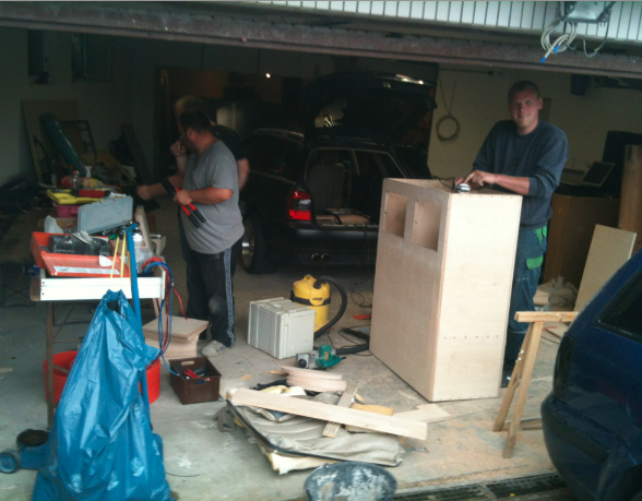

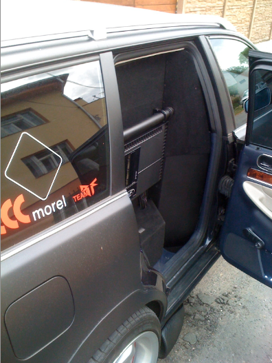

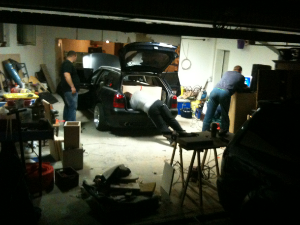

o 16.06.2013, 21:51 | ricardo

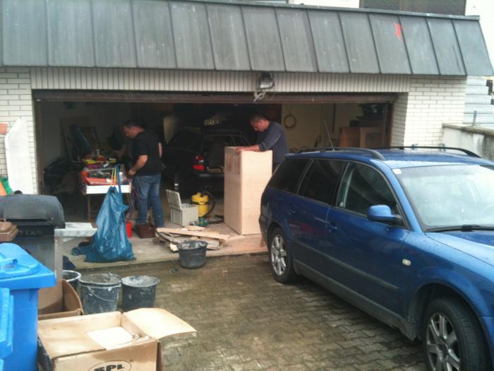

a start lets go 4 chlapi 4dni pondeli utery streda ctvrtek od rano az do noc...1 truhlar,1 electrikar,1 auto mechanik,a Ricardo
(4 Männer 4 Tage Arbeit von morgens bis spät in die Nacht ein Tischler ein Automechaniker ein Elektriker und mich)

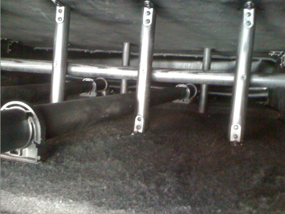

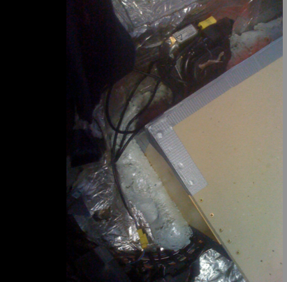

o 16.06.2013, 21:58 | ricardo

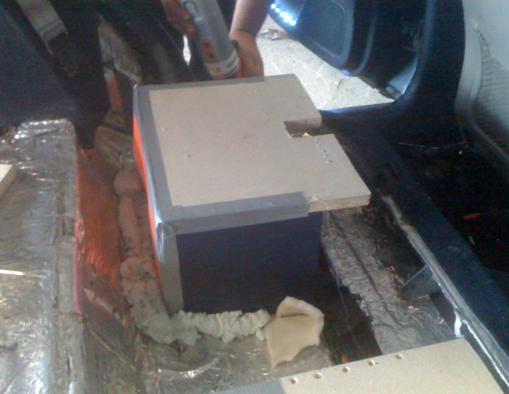

einschäumen mit Winter Bauschaum

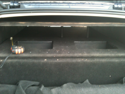

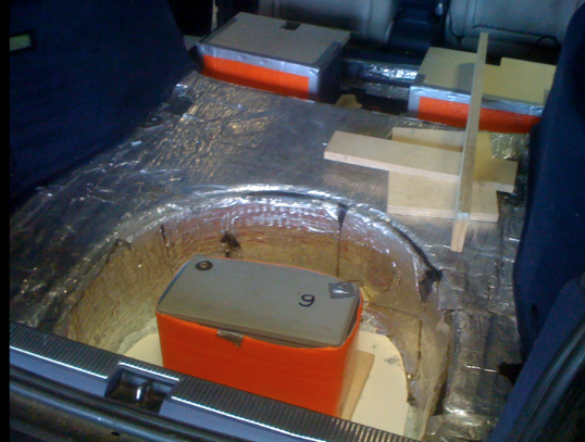

o 16.06.2013, 22:04 | ricardo | Upraveno: 2013-06-16 22:05:47

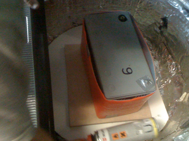

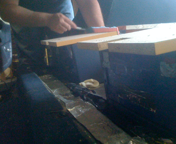

Reserverad Mulde zwei PC 4000 mit Cover orange eingeschäumt ,damit man die Batterien nachher wieder rausbekommt (cover)

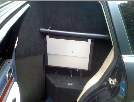

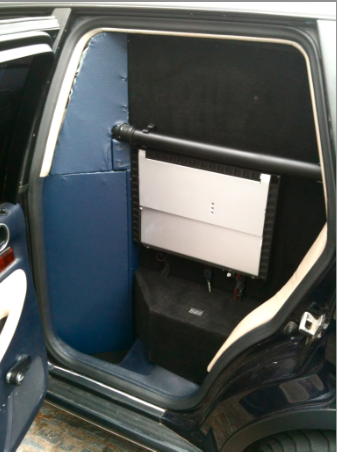

Airbag Gurtstraffer Modul das vorher im Sitz verbaut war auch Eingeschäumt.

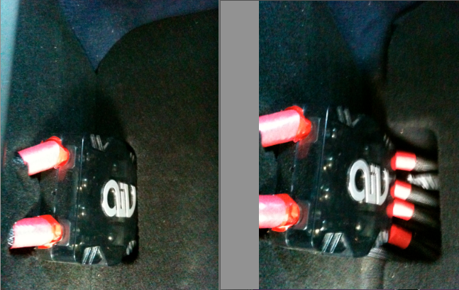

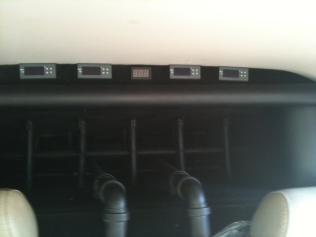

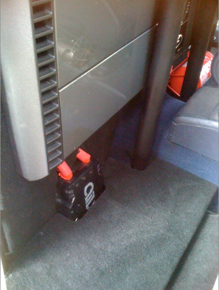

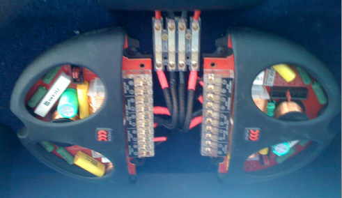

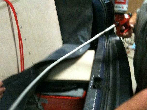

o 16.06.2013, 22:13 | ricardo
hier kommt ein AIV Verteiler hin 4/2 in/output mit ANL Sicherungen

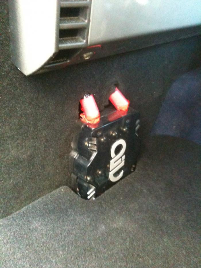

o 16.06.2013, 22:15 | ricardo
AIV verteiler

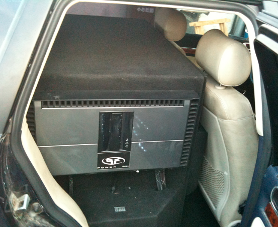

o 16.06.2013, 22:18 | ricardo

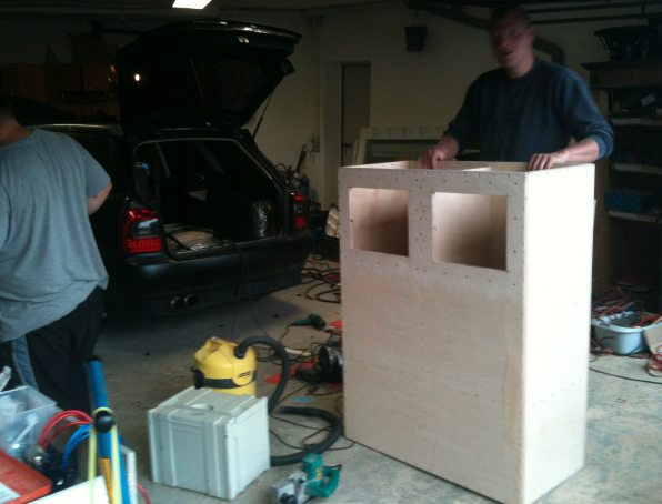

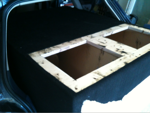

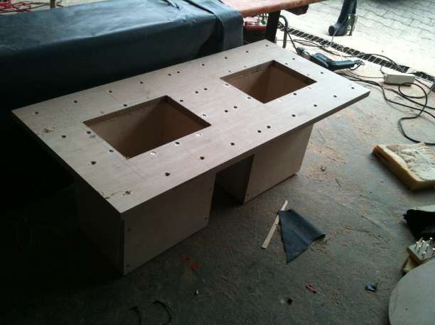

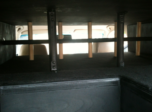

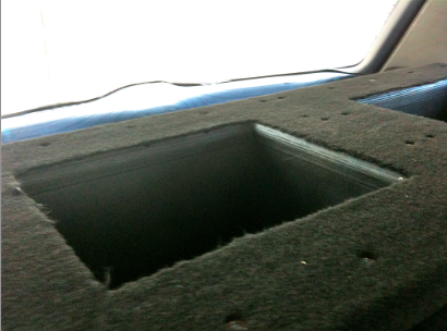

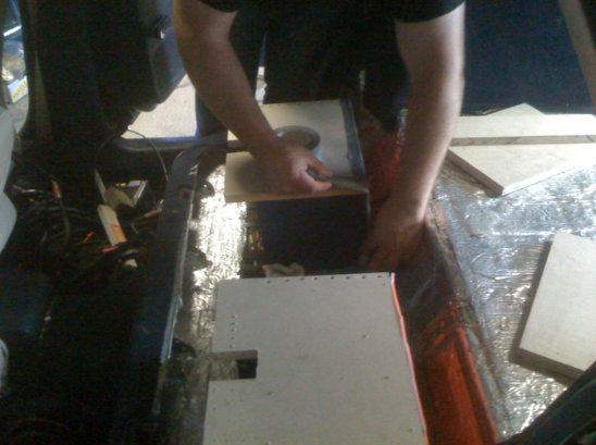

o 16.06.2013, 22:21 | ricardo

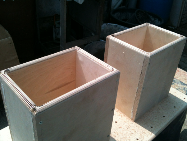

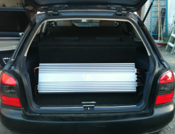

Buche Multiplex (preklicka buk) bau des 380L Bandbasses für die beiden brandneuen Shocker Neodymium 15" Subwoofers
o 16.06.2013, 22:24 | ricardo
getrimmt auf 33HZ Tiefgang nach den letzten Messungen am Relax Meeting Pardubice CZ bewiesen gemessen mit dem Termlab

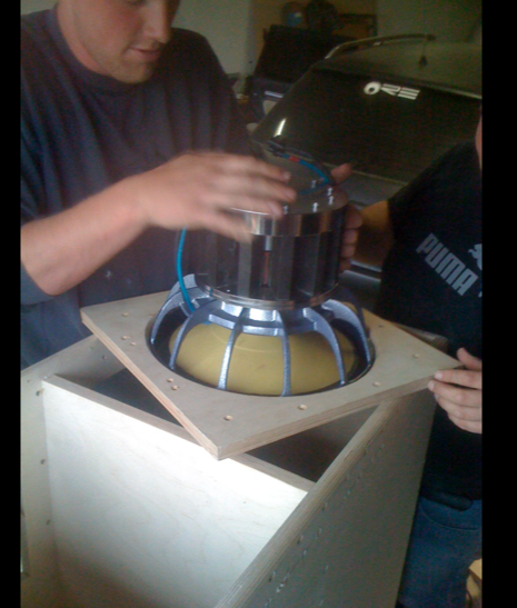

High-Tower Automechaniker Michi ,beim einsetzen der Monster Woofer..smile,smile

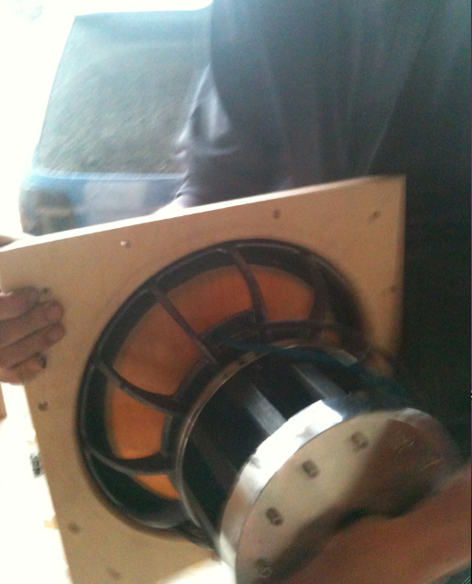

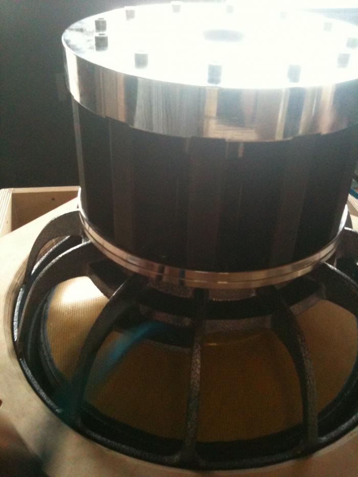

o 16.06.2013, 22:28 | ricardo

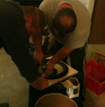

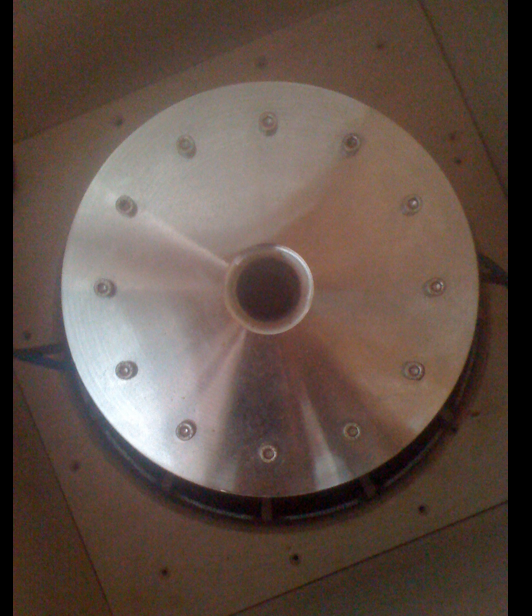

Shocker Neodymium 15" eingesetzt und verschraubt...Platte auf Platte..
Shocker Audio made in Brazil

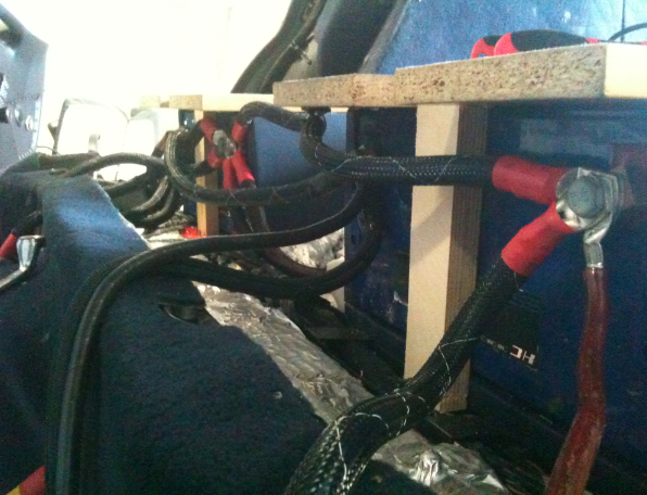

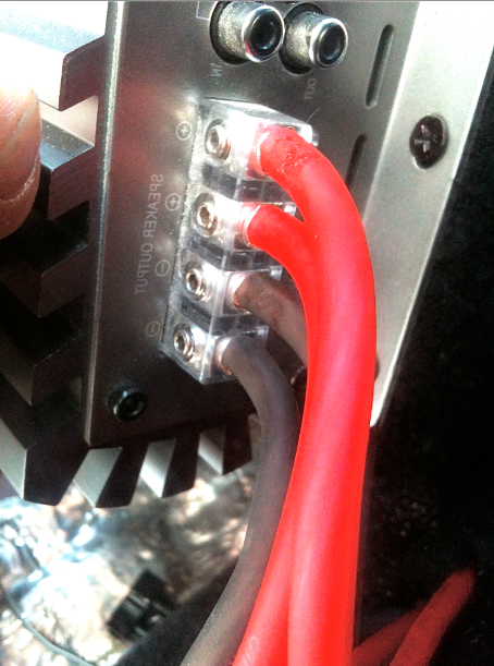

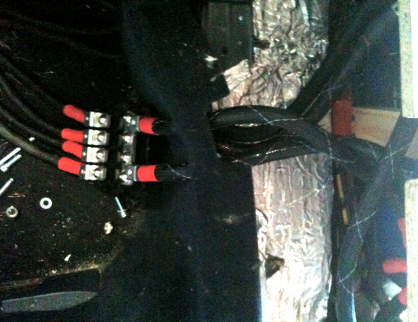

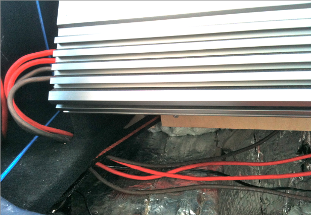

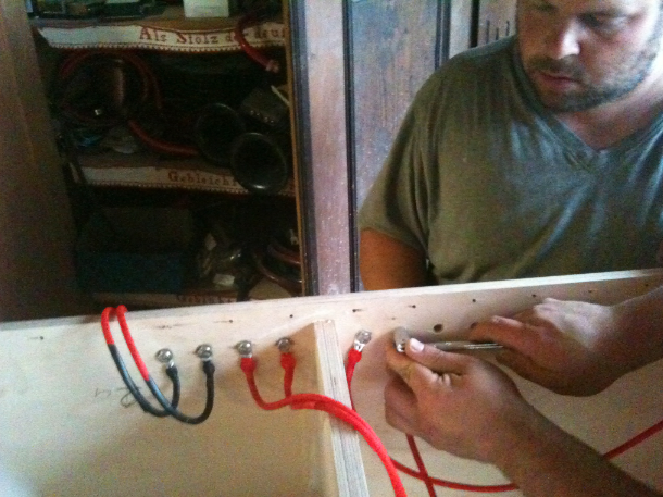

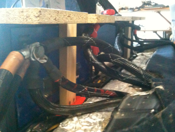

Ricardo beim anschliessen der Kabel 10qmm

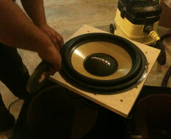

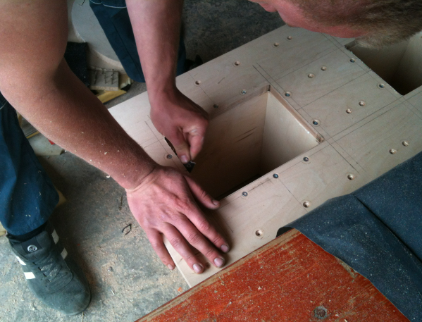

o 16.06.2013, 22:34 | ricardo
o 16.06.2013, 22:37 | ricardo

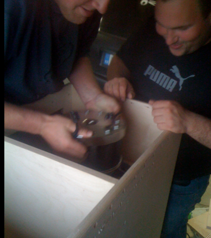

Steffen am Abkleben mit Dichtungsband zur besseren Verdichtung beim verschrauben der zwei MPX Platten

o 16.06.2013, 22:42 | ricardo

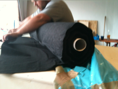

o 16.06.2013, 22:45 | ricardo
o 16.06.2013, 22:47 | ricardo

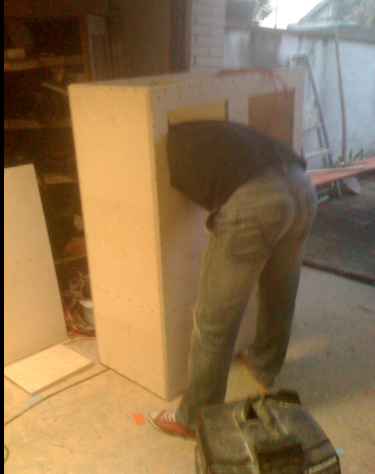

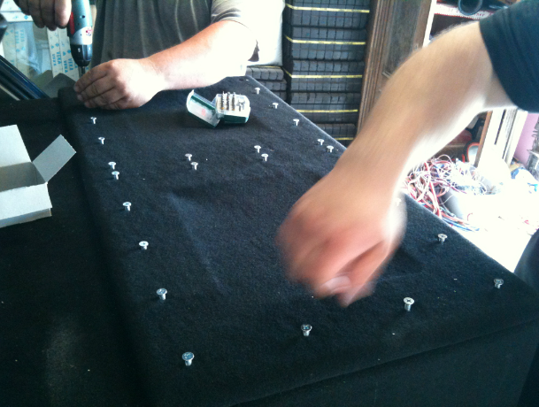

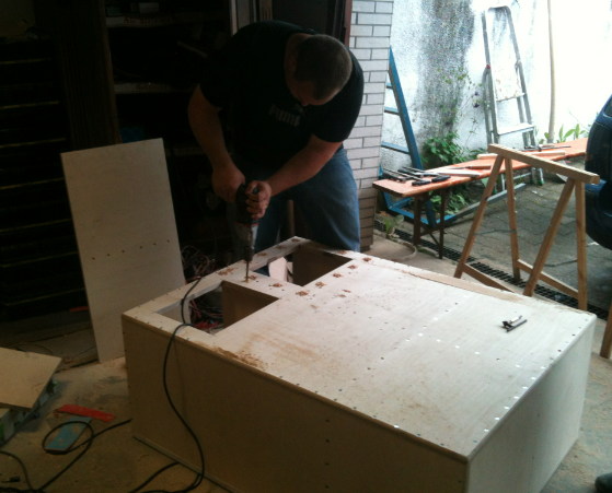

o 16.06.2013, 22:50 | ricardo
Ludwig heftig am Bohren 450 Schrauben wurden verdrillt im Gehäuse

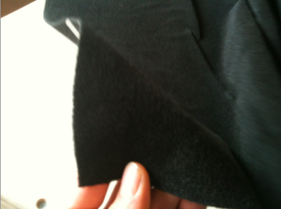

schwarzer Sinus live Stoff 10meter Rolle

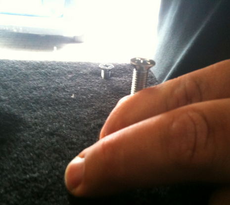

Steffen und Ricardo beim Montieren der Chromstahl Schrauben Terminale ,(nerez srouby)

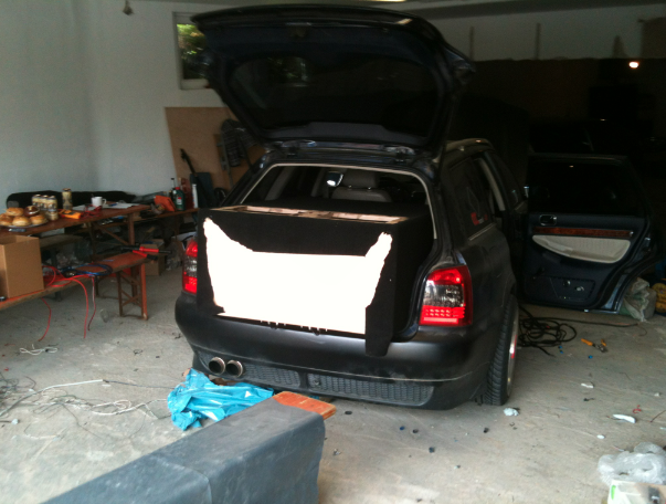

o 16.06.2013, 23:27 | ricardo
unten an der Box doppelte Baufolie festgetackert.
Danach wenn die Kiste innen im Auto auf den perfekt liegenden verbingungs Brettern liegt wird der Rest Hohlraum mit Winter Bauschaum ausgesprüht,respektive aufgefüllt die Bretter gefestigt.

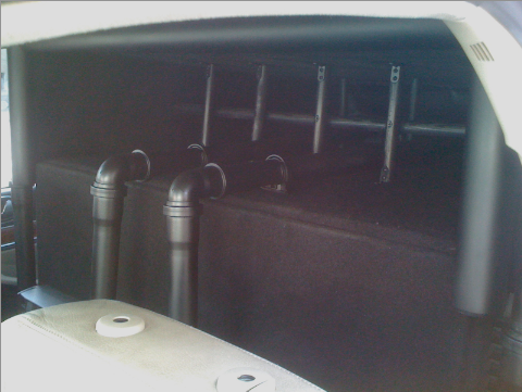

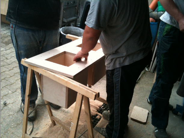

mali port = kleiner port
o 16.06.2013, 23:51 | ricardo
a stavba velky port = bau grosser port

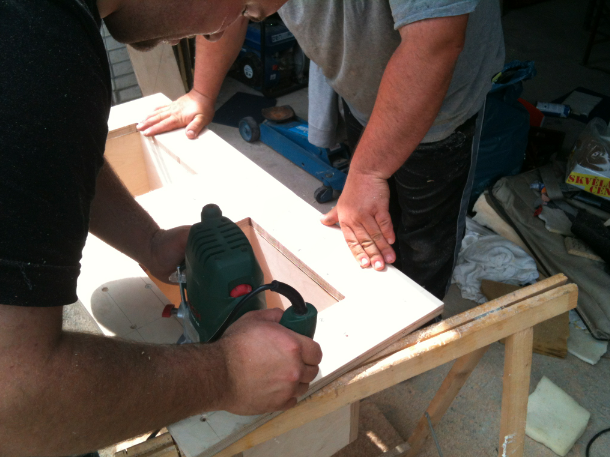

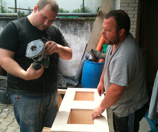

Oberfräse kommt zum Einsatz

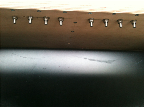

Port wird mit Schlagmuttern und Schrauben versenkt verschraubt

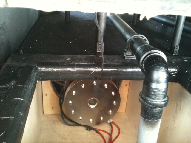

o 17.06.2013, 00:18 | ricardo | Upraveno: 2013-06-17 00:22:39

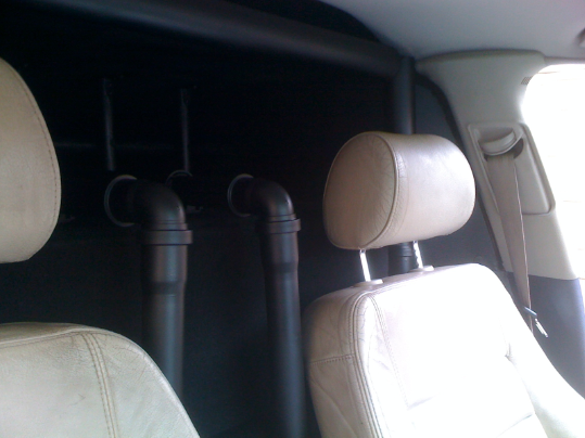

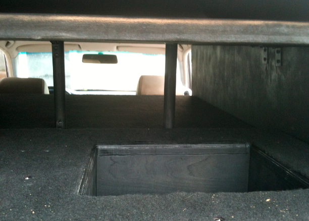

Bandbass unten Subwoofer-Anschluss Terminals,gut zugänglich..
dank doppeltem Boden hinten..

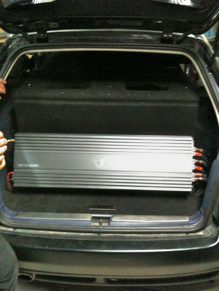

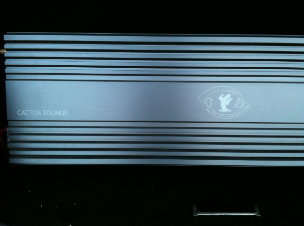

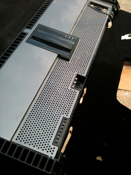

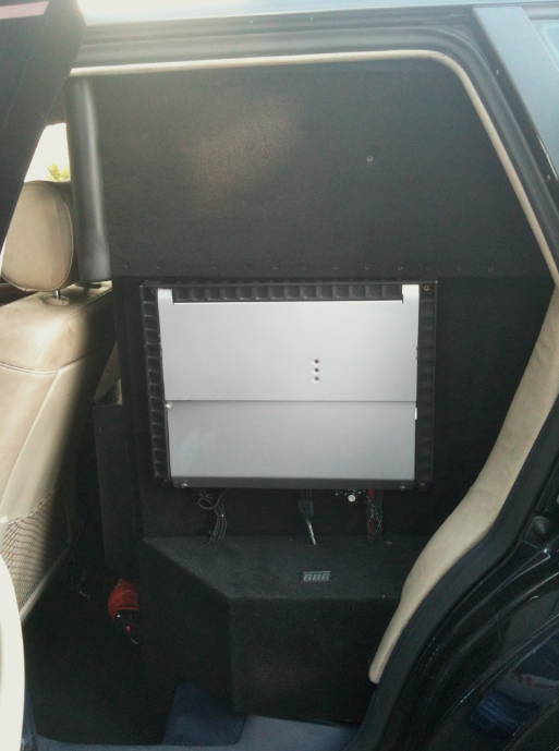

o 17.06.2013, 00:41 | ricardo

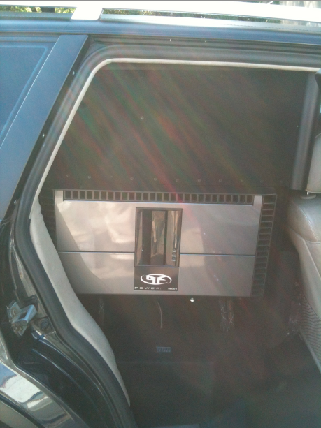

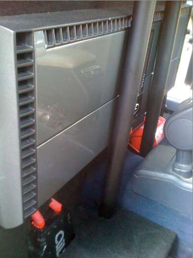

Cactus Sounds K9s amplifier

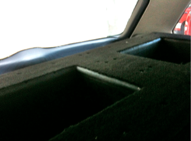

o 17.06.2013, 00:45 | ricardo

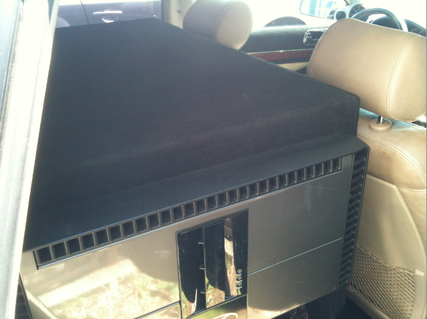

o 17.06.2013, 00:47 | ricardo
alles frisch bezogen mit Sinus live Bezugsstoff in Schwarz

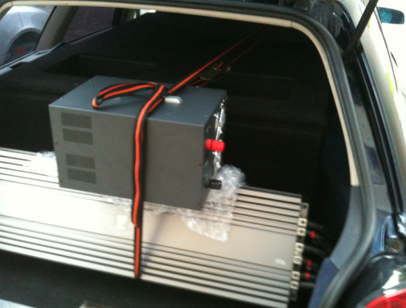

120A Netzteil von Voltcraft

o 19.06.2013, 16:38 | ricardo
Tak jsem zmenil inpendance dnes odpoledne od 4ohm dolu do 1ohm
Woofer jsou dual 1ohm jsou serial a pak jedu paralel do mono block zesik na 1ohm
So habe heute die Anschluss Inpendanz geändert von 4ohm runter auf 1ohm.
Subwoofer haben je dual 1,0ohm gehen in serie und dann parallel in den Mono Block .

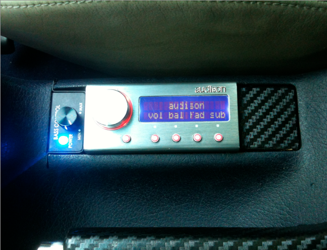

Tak ze dnes jsem nainstaloval Bass Remote Control plus Audison Bit one Control-Panel
So heute habe ich den Bass Remote-Control plus den Audison Bit one Control-Panel installiert und natürlich damit stundenlang rumgespielt bis alles fein eingestellt war bei den Endstufen Prozi..Control-Panel etc..

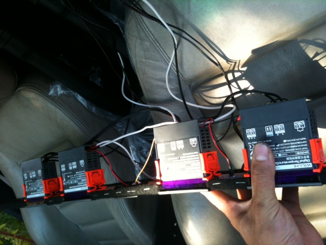

o 20.06.2013, 14:33 | ricardo

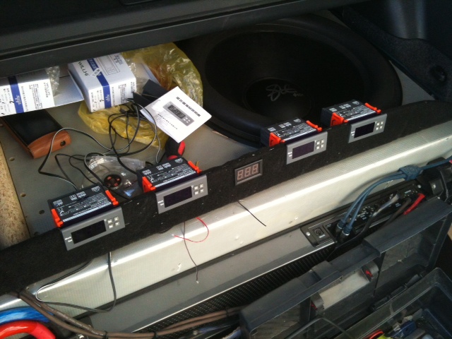

o 20.06.2013, 14:37 | ricardo
Taky vsech 4kus digital Volmeter-Panel jsem jeste jednou zpravne nasteloval podle Fluke337.
Auch alle vier Digital Voltmeter-Panel habe ich nochmals schüstiert nach gemessener Voltspannung des Fluke337.
langsam wird richtig schön bei mir im Auto ..freud,freud..

o 10.07.2013, 21:00 | ricardo
tak ze pro hudba poalouchani zpatky na 4ohm a budu mit 1ohm jen na db drag.
Subwoofer to na dlouho ne znesu tolik vikon ..tak ze 4ohm ,jinak zacinali smrdit..haha!

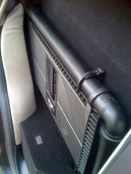

A dnesni update bilo klimatisace pro bandbass a cactus zesik.
vsechno funguje silnej a montovane je pevni,zadni vitr zvuk od tech trubky pri hrani silnej basss.. tak ze fajn a hlavne chlady to bandbass a cactus.

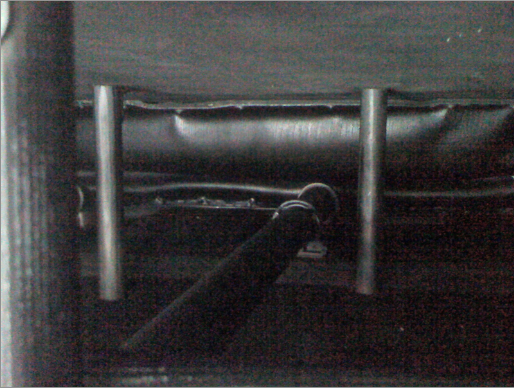

o 10.07.2013, 21:05 | ricardo

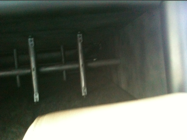

trubka jede prostred port dolu a na konce port jdela stupen 90 smer
Neodym Magneti fouka pak klaseni vzduch..

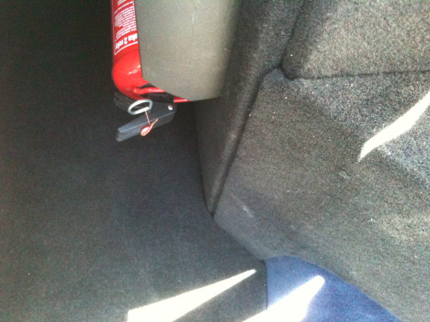

stredy a vysky
o 13.07.2013, 18:13 | ricardo
o 13.07.2013, 18:14 | ricardo
o 13.07.2013, 18:15 | ricardo

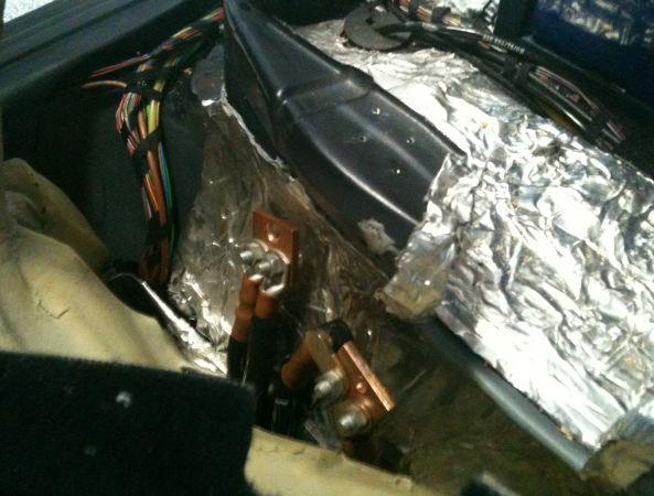

o 16.08.2013, 22:38 | ricardo
kdyz jsem videl jak ivls pekni hraje s tu bedna tak jsem musel dnes taky trosku hrat aspon neco...smile

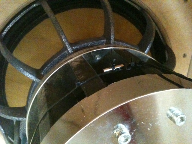

o 16.08.2013, 22:42 | ricardo

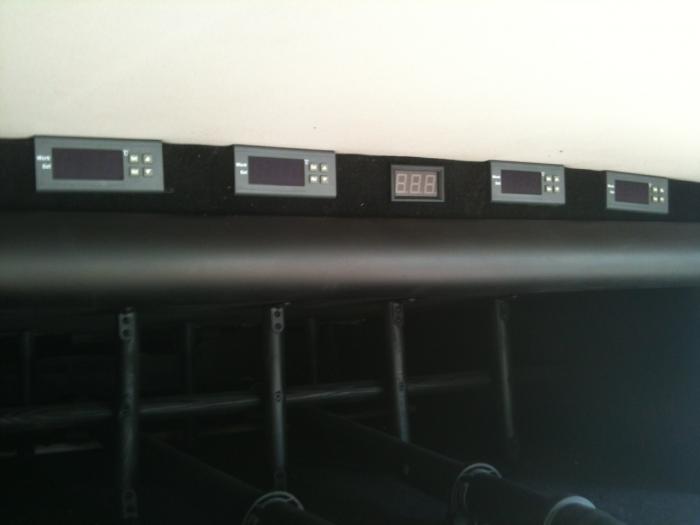

teplota sensor ,muze se nastavit kdy ma pres relais od ktera temperatur do ktera chci a proste ruzne programi nastavit kravini...he,he
ja vibral si tenhle program kterej od urcite temperatur zapne ventilator a nebo vipne remote od zesilovac....a pak zase kdyz se to chlady pres klima zase funguje kdyz temperatur klesne.
u senzor
o 16.08.2013, 22:46 | ricardo
takze studoval jsem to hned rano kdyz me pani od posta z budil a zazvonila u dvere ... nejdriv nastvanej ze me nekdo kolem 9 rano budil ...pu pu pu dolu podepsat a huraaa velky balik ...co tam asi je?
a honem puff 4 kus hracky pro Ricardo ..tak hned jsem zacinal makat
o 16.08.2013, 22:54 | ricardo
Tak ze
od pravi strana
prvni je zmereni teplota v banbassu hned u civka basak1
druhej display od pravi stranu je zamorejmne druhej basak vedlo toho prvni.
pak druhej voltmetr kterej zmeri hned u hifonics maxximus XX volt
a pak dalsi zmeri u zesik maxximus teplota.
a pozledni zmeri hned u mechman custom alternator 320A teplota.
momentan mam to takle ze tam kde se zmeri teplota u civky basaky jsou oba zpojeni takle ze se hned vipne remote od zesik maxximus jestli civky tam budu mit vic nes treba 31 stupnu ale to se programuje tak snadno na horu a dolu je to neni problem jina max temp programovat.
o 16.08.2013, 22:55 | ricardo

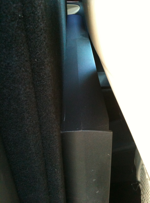

o 16.08.2013, 22:56 | ricardo
o 16.08.2013, 22:57 | ricardo
o 16.08.2013, 22:58 | ricardo
o 16.08.2013, 23:00 | ricardo
video jsem udelal tam je videt jak to funguje ale zapomel jsem nabijecka na telefon v prace tim padem taky data kabel tak zitra lidi jo..
