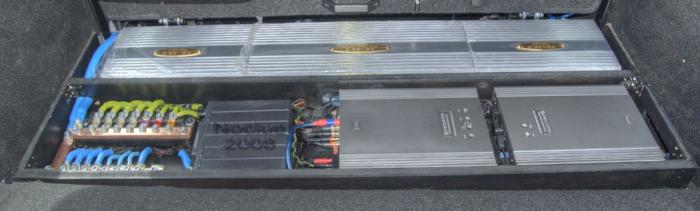

takto som to mal v genesis ere dmx+2x dm
urcite natiahni kable na 3-pasmo aj ked zacnes 2-pasmom. TUS nepusti.
prave pri 1. install by som neriesil tolko zosiky a sub, lebo tie vymenis rychlo a lahko, skor to chce poriadnu instalaciu, to je 90% uspechu...
idealne by bolo zohnat rovnake zosiky na predok, resp zosiky z rovnakej serie zapca urcite nesklamu, len ich treba dobre oservisovat, ale to by siggac urcite vedel.
na stredobasy studio500 alebo 300 a na vysky a stredy male 2-kanaly, alebo z competition serie Z600c2 alebo C6.0x
viem o jednej studio500-ke za 400€, keby si to bol postol pre mesiacom, mohli k nej byt aj studio50 a studio100 a mal by si za 600€ komplet zosiky na 3 pasmo.
este urcite kukni arc audio xxk a se seriu...
da sa aj kombinacia 2x dm na vysky a stredy, ale potom jedno dm na lave a jedno na prave... lepsia separacia :0

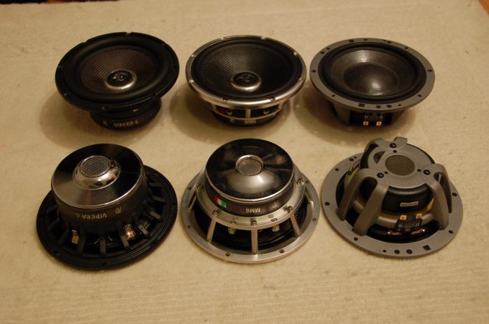

ked som skusal stredsobasy do 3pasma...nakoniec som mal Picollo + AD MM4 + AD Vipera6

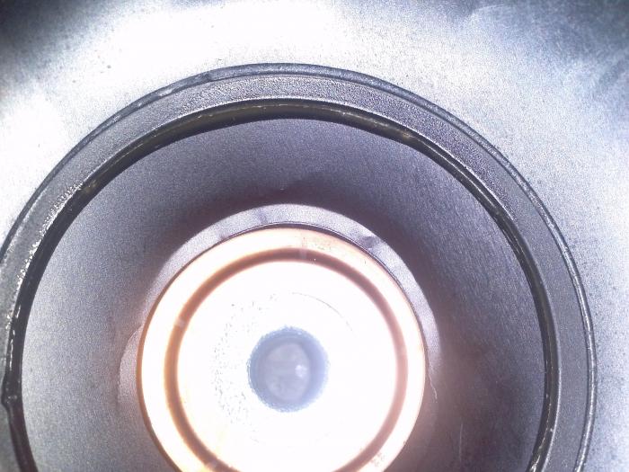

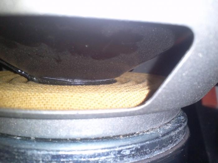

A ako som sa dnes konečne dopátral k pazvukom vychádzajúcich z dverí (reproduktoru) tak zároveň v dohľadnej dobe bude musieť aj druhé stredobasy zohnať
(čo je TUS? :) )

o 01.06.2013, 17:54 | Tomas156
neviem ako sa to stalo, ale je to prasknuté skoro po 70% obvodu, skúsim zlepiť nech ešte dočasne čosi pohrá
