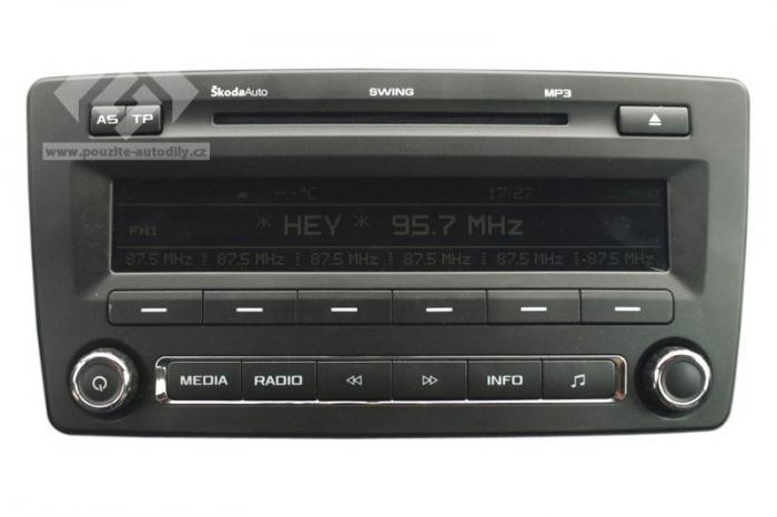

Ahojte mám dotaz - nevíte jestli jde z rádia SWING vytáhnout výstup na zes?
A ještě jsem asi vůl ale v loketce je AUX jack - myslel jsem že je to klasika Jack 3,5mm tak jsem k tomu píchnul mobil ale hraje to v ozvěně jakoby přes zem....když ho povytahuju tak se to semtam chytne,takže tam je vícepólový jack?
díky moc.
foto k příspěvku  od RepaO
o 29.05.2013, 21:02 | stevedark
potrebujes HI-LOW adapter ten napojis na repro vystupy primo na fakra konektoru
o 29.05.2013, 21:41 | RepaO
Aha tak to nic, myslel jsem ze to jde někde třeba vytáhnout z patice , ale hi-Low převodník neeee...
o 29.05.2013, 21:44 | Marťas1
nebo můžeš dát zesík s vysokoúrovňovými vstupy
o 29.05.2013, 23:07 | RepaO
Vždyť to je to samé akorát v zesilovací !?
o 30.05.2013, 06:12 | Marťas1
pak jen výměna rádia
o 30.05.2013, 08:56 | Pavel 528
no a nebo vytahnout RCA z vnitrku,coz bych mel umet udelat
o 30.05.2013, 15:30 | tazman
vyměnit rádio...pokud se tomu vůbec tak dá říkat ;)
o 30.05.2013, 15:43 | RepaO
A ty rádia co nahradí originální, tak umi zobrazovat i info ze sedaček a klimatizace?, tak jak píšou?
