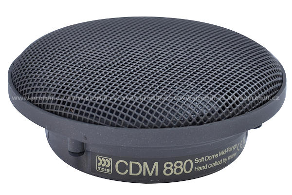

Potřeboval bych poradity stavím 4way sestavu od morelu a jelikož nemám vůbec žádné zkušenosti z uvedenýma středama od morelu rád bych kdyby mi někdo poradil kdo je slyšel,zkoušel,porouvnával atd..
Komponenty Morel-ultimo,supermo 6,piccolo,CDM 880
Zesilovače 3xGenesis Profile Two Ultra,Genesis Profile Sub Ultra
Dokoupit mi chybý už jen středy,tam je pořád malé váhání tak potřebuji slyšet nějaké názory
Díky všem kdo se zapojí do diskuse.

no koukej po necem uplne jinem ty stredy nejdou nizko takze nejakou sluzbu udelaji ,ale jinak jsou uplne k H---u,premyslel jsem kdysi nad tim taky a bylo me takto odpopvezeno jsou k hovnu
o 28.05.2013, 17:49 | pepe689
nebo jinak nemaji optimalni charakteristiku ,kterou by si cekal od stredoveho reproduktoru.....koukej spis po Brax ,nebo DLS Scandinavia otazka zdali si sednou se zbytkem sestavy

No je to bída s nouzí...Morel nemá žádnej střed co by se dal řezat na 200Hz. Jedině Elate 5" :-D nebo Hybridy 4" :-) Nebo uplně jinej výrobce. Osobně jsem měl kaloty Dynaudio což je skoro stejný a fakt bída s nouzí.

Je otazka ci potrebujes rezat tie stredy od 200Hz ... Ak tam ides davat Supremo 2 pasmo, stredy by som vynechal, Izraelcania vedia, preco je ten set origo 2pasmovy :)
Inak da sa dosiahnut s tym stredom aj nizsia frekvencia - treba vybrat tlmenie, ktore ma ta kalota vzadu, osadit do objemu a ten vytlmit tlmiacim runom ...

AD MM4 su dobre stredy, mal som. troska prifarbuju do plna a makka, tak ako vsetky AD. 150W max vykon na zosiku neznamena, ze budes 150W prat do repraku, takze uplne v pohode.
CDM88 som mal, velmi pekne horne stredy, ale problem je v sfazovani so stredobasmi, aby enboli potrhane hlasy
urcite pozriet scanspeak 10F, velmi dobry reprak, vela muziky za malo penazi
ak by sa ti podarilo audison thesis, zatial najlepsie 8-10cm stredy, ktore som pocul.
klasicky silni kandidati focal be, pioneer odr,
apropo morel stred: ani v home-hifi nemaju 4" stred, je tam len 5" zo serie podobnej elate

Supremo středobasy jsem měl jednou doma a testoval jsem je celkem dlouhodobě. Doplnit je středovým reproduktorem je masochizmus, protože supremo má tak krásný středy až to vyráží dech.
Apropo, hybrid 4" byly taky mým favoritem jak udělat středy, boužel finance a blbá dostupnost těchto repro tuto myšlenku poslali do háje. Ještě mě napadlo - Scan Speak Revelator (alpine F1 středy), ale nic lacinýho.
5" na střed - to je na středový repro už moc velká membrána (pokud tedy bude blízko - A sloupek a podobně)
Hm, řezat středy od 200Hz? Proč proboha? Pokud dělička mezi basákem a středem bude takhle nízko, tak se vrchní basy a spodní středy strašně urvou, z basáku to nedozní, nesečte se to ani omylem a jedinej výsledek bude, že basák pude do limitace dřív, než se zdá, protože jak nebude slyšet, tak se do něj bude rvát výkon a výkon. Dle mýho taková spodní mez na děličku je od 500Hz.

zmysel 3-4" konusoveho stredu v autohifi je mat komplet hlasy z jednoho menica, aby neboli potrhane... dobre sa da doplnit 8" kickbasom, ktory vie od cca 60Hz naplno a potom je otazka, ci kvoli najhlbsej oktave treba este aj basak, alebo sa da zaobist bez neho.... Ja som doteraz rezaval od 250-315, bavime sa o Fs stredu okolo 100Hz

Tak původně jsem chtěl od Vencaf použít elate 5", bouhžel to jsou moc velké středy a v autě by mi spíše překáželi.
Moje řešení:
Jako středy využiji Morel hybrid 4" Dneska jsem měl možnost je slyšet zahrát na středových frekvencích a zahráli to nádherně.
Dále jsem zkoušel supermo a opravdu se potvrdilo to co jste psali "středy zbytečnost" supermo to zvladly i bez nich :-)
Závěr: I když je to zbytečnost tak stejně budu pořizovat morel hybrid 4",né z důvodů že by to supermo nezvládly ale spíše že na 4way se chystám už nějaký ten pátek a chci to prostě dotáhnout do konce.
Díky všem co se zapojily do diskuse, bez této diskuse bych nejspíš vyhodil peníze za Morel CDM 880 a zapoměl bych uplně na hybridy 4" který umý zahrát středy parádně.
