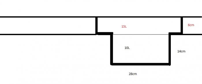

Zdravím měl bych dotaz, chtěl bych SW do kufru. Ozvučnice bude zasahovat k rezervu bude to zapuštěné do podlahy. Zes mam 240W.Něco co by zvládlo hrát v malé uzavřence.

korpus z mdf co bude zapustěn v rezervu má cca 10L.Nechce se mi moc zvedat podlahu tedy něco pro malý objem

Kolik tam máš na hloubku? Do tak malého objemu je dobrý například Helix P8 [ Link ]

hloubka cca 20cm ale to se připadne upravi jde o to co se tam bude dávat podle toho bych zvednul tu podlahu. zhruba je tam 25L
o 25.05.2013, 20:32 | R19
takovádle je představa co co je červené se muže změnit ale nerad bych stím šel moc nahoru

o 26.05.2013, 00:40 | CarMedia.cz
Tak pokud máš možnost si s tím objemem takto hrát, tak bych šel do 10" subwooferu. Například tento Gladen [ Link ] bude na tvůj zesik sedět dobře a 20l uzavřená pro tebe ovidentně nebude problém..

o 26.05.2013, 10:07 | 1kw
Možná by nebylo od věci napsat, co máš za zesík. Jinak pokud můžeš uvolnit 15l tak můžeš použít Helix P10 který nehraje špatně ale chce to "nakrmit" ostatně jako každý sub v uzavřence...

o 26.05.2013, 10:54 | CarMedia.cz | Upraveno: 2013-05-26 10:54:41
Záleží na tom, jak člověk chce subwoofer využívat. Pokud to má člověk na doplněk basů v těch nejspodnějších frekvencích, je 240W až až. Pokud samozřejmě člověk chce tlačení do zad, bude to málo. P10 jsem už schválně nepsal, protože ten svým zesikem nevybudíš. Tento Gladen je na těch 240W, co máš tak akorát a věřím, že budeš spokojen.
o 26.05.2013, 13:45 | R19
zesilovače mám 2 carpower wanted 2/160 a sherwood A150x2. Jinak jedná se o dokreslení spodků. Jde o to že z pracovních důvodů kufr potřebuju. Jinak 15k za něj nedám to je fakt, myšlenka byla 2000-3000. Jak říkám je to auco s kterým jesdím po práci a chci aby to prochu hrálo ale ne aby mi z toho vybrovali tahla ve dveří.
o 26.05.2013, 13:52 | CarMedia.cz
Tak pak Gladen a není moc co řešit..
