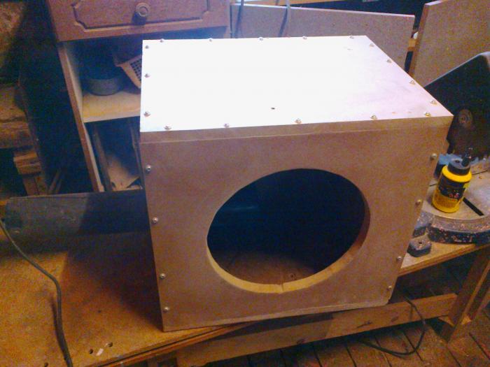

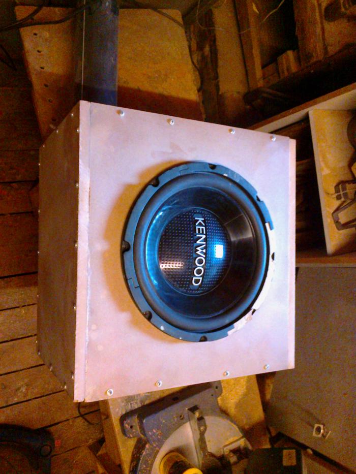

Dobrý večer. Dnes jsem si vytvořil bassreflex bednu a do ní jsem dal SW Kenwood KFC-W300S. Velikosti bedny jsou 450mm-šířka x 400mm-výška x 340mm-délka nátrubek 8,5cm a délka 20cm. Když pustím nějakou písničku tak to jakoby trochu hučí, hlasitě fouká atd. Chtěl bych se zeptat čím by to mohlo být jestli špatnej nátrubek jestli je to tím že jsem tam dal trubku která má ostré hrany, nebo jestli malej průměr, nebo dát ještě jeden k tomu navíc, popřípadě jak bych to zjistil. Děkuji mnohokrát za odpovědi a rady.
foto k příspěvku  od paskal
o 13.05.2013, 19:50 | paskal
o 13.05.2013, 21:46 | endru.ondra
Možná blbě koukám ale nátrubek nikde nevidím

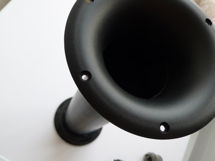

foto k příspěvku  od hawai

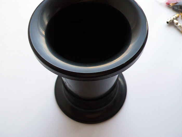

o 13.05.2013, 22:01 | CRK
ty krávo, instalatérština... :D
Spíš by to chtělo zaoblenej a taky může vadit umístění...
Kdyžtak ti můžu přenechat...
foto k příspěvku  od CRK

o 14.05.2013, 20:53 | paskal
tak dnes jsem to vyřešil, na rádiu jsem pro sw nastavil na 50Hz a náhobek jsem na druhé straně zbrousil do oblouku a vytlumil jsem celou bednu akustickou pěnou a už je to OK. Průměr se dává min 10mm to máš pravdu, ale ten jsem neměl tak jsem tam zkusil dát tento potřebuji aby hrála od spodků.
