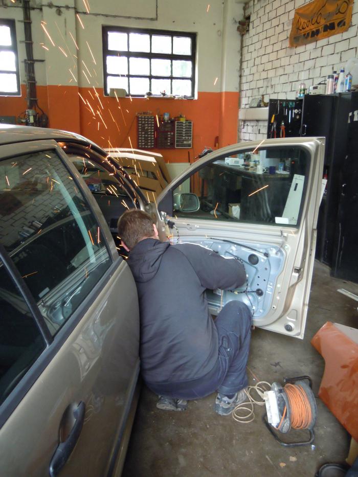

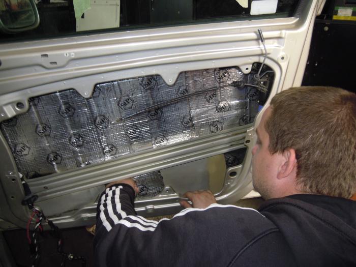

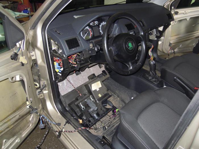

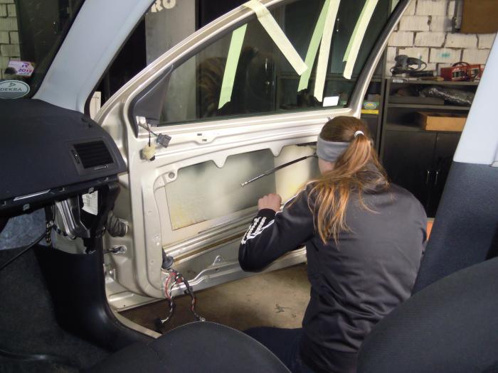

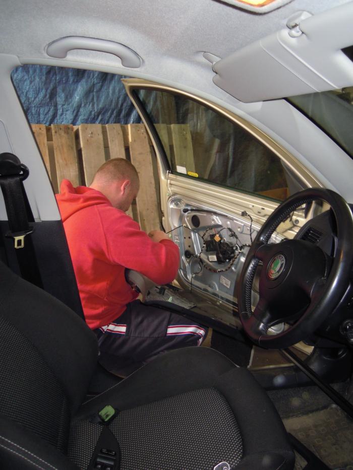

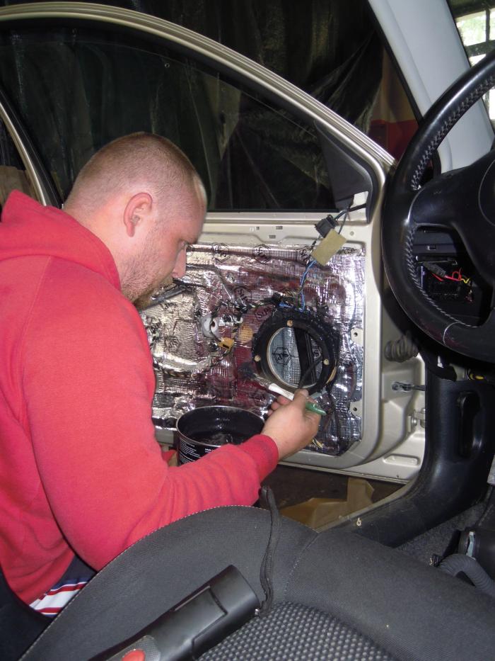

Pár momentek z průběhu instalace..
foto k příspěvku  od Pagoš

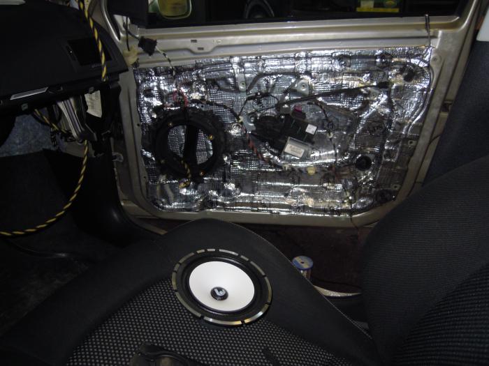

o 12.05.2013, 20:23 | Pagoš

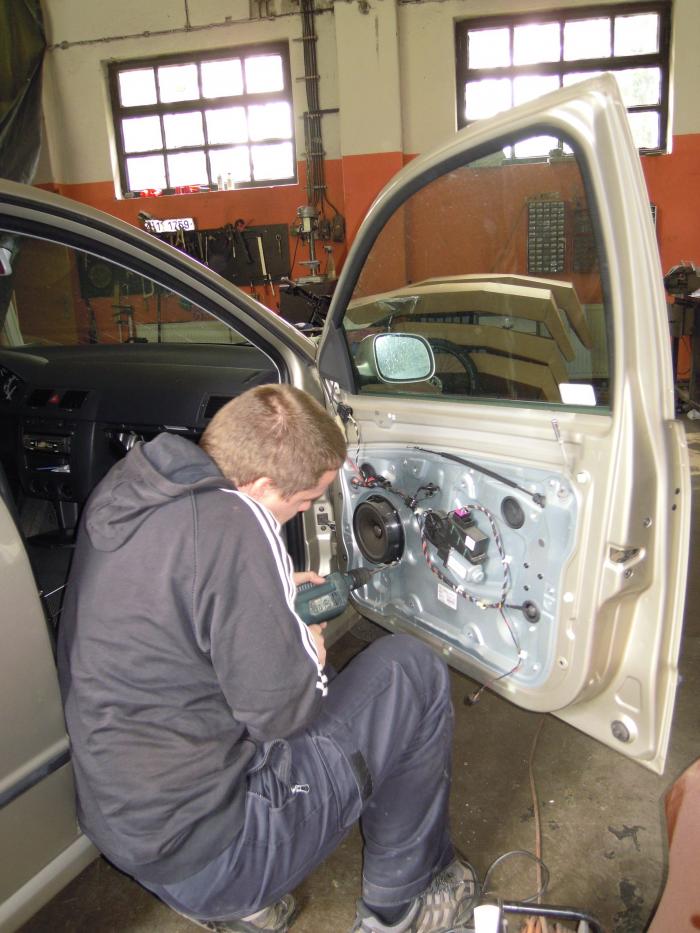

o 12.05.2013, 20:27 | Pagoš

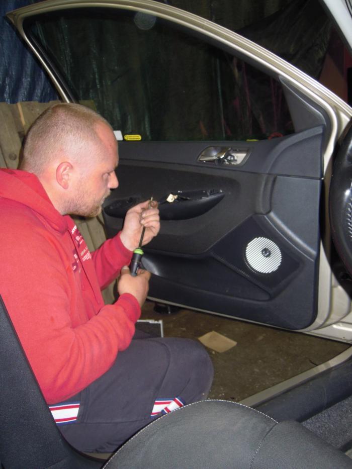

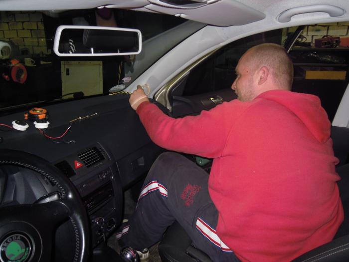

o 12.05.2013, 20:29 | Pagoš
vrchní směrovač :)

Jen doplním, že tlumení bylo STP iSilver a repro kabel Hollywood PRO SX 14. Cílem bylo vybrat i instalační materiál, který nikoho finančně nesežere a udělat instalačku takovou, aby nikdo nepochyboval, že patří do dané kategorie. Jooo, nechat si napsat papír s nižšími cenami umí každej wů.., ale skutečně dodržet pravidla je již věc jiná.. :-)
První dojmy byly hodně zajímavé, ty repra hrají hodně zábavně už od prvního spuštění. Přitom nerozehraný středobas. Ukazuje se neskutečné množství detailů. I v tomto případě jsem i při nedoladěné sestavě zaznamenal všechny detaily, které jsem poprvé registroval až u svého 3-way při laděním na ME..
Jen pro bourání mýtů, Sinfoni E 165W Appossionato má montážní hloubku 67 mm a přesto jsme je dostali do jedničkové Fábie i bez úprav tapeců.. :-)

Tak v tom případě jsme čarodějové.. :-) MDF podložky se ustálily až na celkové tloušťce 44 mm. :-)
o 15.05.2013, 22:18 | CarMedia.cz | Upraveno: 2013-05-15 22:19:54
Jinak když se podíváš na konstrukci středobasu této řady Sinfoni, tak zjistíš, že má závěs "obráceně". Čili nehrozí narážení do tapecu. Udělali jsme to jednoduše. Podložky až na tloušťku 44 mm. Středobas přidělán čtyřmi šrouby a v dalších 4 otvorech jsou navrtané a našroubované další 4 šrouby, které nejsou zcela zašroubované. Koukají o cca 3 mm nad. Na hlavičce je nalepen Damp. Tapecák se opírá o 4 šrouby a je sklížen zpět. Samozřejmě jsem poskytl jiné cvoky na držení tapecu, spodek drží šrouby v originál místech.. Tím, že mezi šroubem a tapecem je Damp, tak nic nevrže, neklepe.. Prostě to jde a ani jsme neposouvali stahovačku. To jsem už jednou zkoušel a zlomil se po pár měsících kvůli klížení jezdec..
