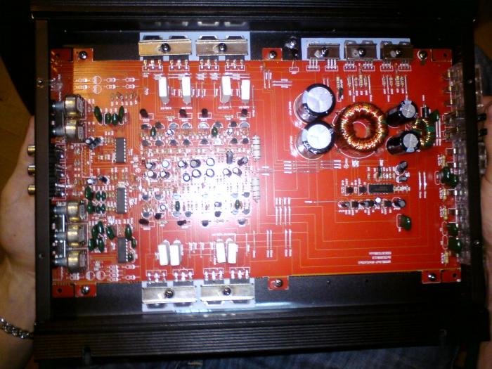

o 26.06.2013, 16:15 | Osly | Upraveno: 2013-06-26 16:25:28
tak dělá to zesík, vymontoval jsem ho a dal elekrikáři ale ten nic špatnýho nezjistil, říkal že to bude dělat zdroj ale prý všechno proměřil a nic...neví někdo co by to mohlo dělat?
Vím že zesík není nic extra ale tak na novej zatím nejsou money...hraje dobře ve středech a basech jen na výškách to dělá.

o 26.06.2013, 16:26 | Osly
jo název jsem nenapsal :D denver cap 4100

o 26.06.2013, 19:07 | Pavel 528
protoze je to noname smejdik...o]]
no a kupovat zcela novy zesik jsou vyhozene penize,muzes koupit znackovy pouzity se zarukou a moznosti otestovani

vím že to není nic extra...ted jsem tam objevil přepálenej propojovací drátek tak uvidím jestli se to zlepší...jak budou money možná se ozvu ;)
o 26.06.2013, 21:12 | Pavel 528
to by me zajimalo,co to bylo za elektrikare co to kontroloval a vse bylo v poradku,kdyz ty ted pises,ze si tam nasel preruseny dratek..o]]]
ono,pokud to byl prave "jen" elektrikar co zapojuje vypinace a zarovky na stavbe,tak ten na toho vetsinou moc neprijde...
o 03.07.2013, 21:27 | Osly
elektrikář kontroloval hlavně zdroj kterým říkal že to asi bude. Jinak už to opravil a praskání už tam není tak hrozný ale pořád tam něco slyším trošku ale nevím jestli to je mp3 nebo zesíkem...asi jsem moc náročnej :D hold novej zesík to jistí :D
