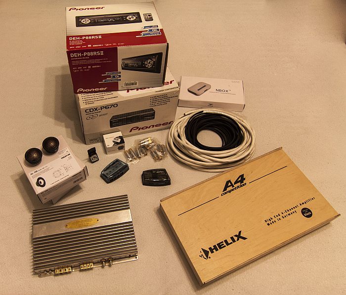

Nove bude vyresene nabijeni a custom kabelaz. Jak repro kabely (silikonove misto PVC, luxus prace s tim) tak signaly (Tasker C121 + "Nakamichi" sroubovaci cinche)
foto k příspěvku  od lukee_cz

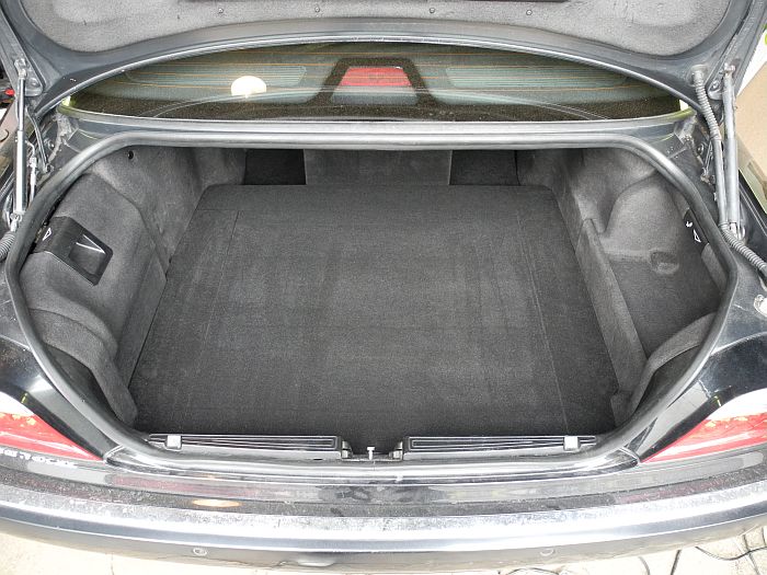

o 03.04.2013, 20:09 | lukee_cz

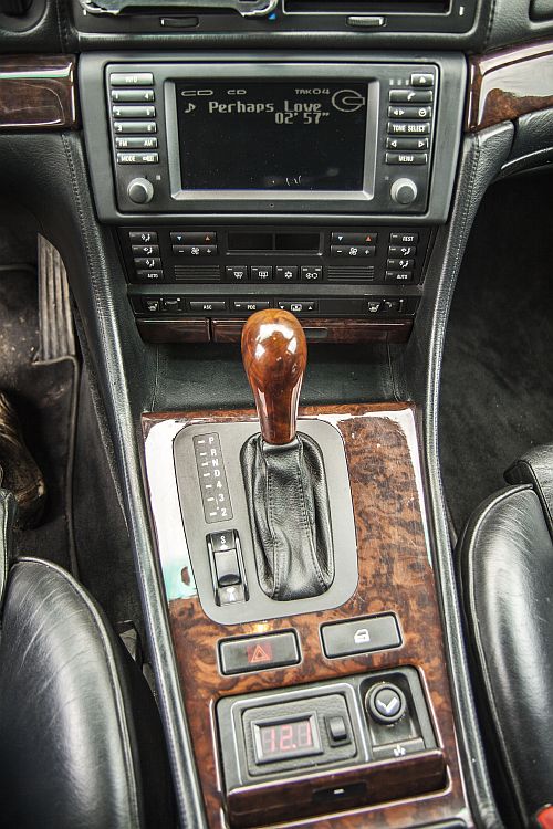

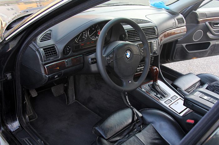

Jen teda jedna jeste z interieru, at je videt, ze by byl opravdu hrich do toho nejak zasahovat ;)
o 03.04.2013, 20:10 | lukee_cz
jackobo, MArtas1, radaman: dalsi foto az casem, zatim je furt skarede, tak auto odpociva, takaze nemam ani fotky poradne (uz tahle byla jen z mobilu, kdyz jsem prezouval) :)
P3RF3KT: ja bych se rad ubiral trosku jinym smerem, kazdopadne Martinova vypada vyborne ;)
PekG: no jo a jeste by se k nam mel pridat jeden, jen holt neni to spravne auto
kubik, Toxxx: na poslech uz se konecne tesim i ja...i kdyz zatim sem diky motoru radio moc nezapinal :D

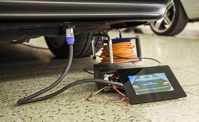

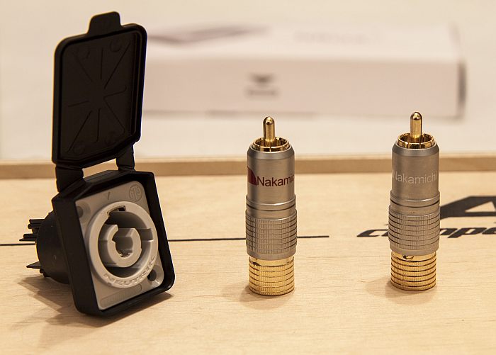

co je to za konektor na to dobijeni, pokud jsem dobre pochopil - kdyztak odkaz
o 03.04.2013, 21:51 | MARWiN
nejsem si jistej jestli je to prvoplánově jako "nabíjecí" ... vypadá to jako obyčejnej speakON od neutriku co mám na vyndavací woofer
o 03.04.2013, 21:54 | lukee_cz | Upraveno: 2013-04-03 21:56:30
rezat se nebude a tecka. Maximalne Asloupky, kdyz origo nebude uplne OK.
tohle je PowerCon. Konstruovany 20A/250V

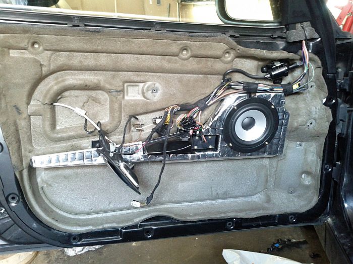

tak i kdyz sem s tim trochu pohnul, tak sem neni co dat :) kabelaz schovana v origo mistech, atd. Tak aspon dvere.
Objem je opravdu maly, takze sem sam zvedavy, jak to bude hrat. Je mi jasne, ze to budu muset hooodne dohanet basakem,a le to je proste dan za to, ze chci origo vzhled.
Neorigo budou teda Asloupky, po premereni je jasne, ze do origo pozic moje velke vysky nevlezou :(

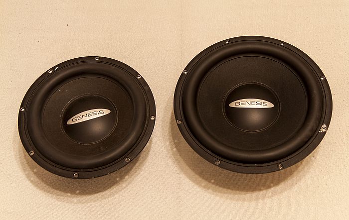

junglist.cz: a to si jeste z tech rozumnych znacek vynechal Genesis sub, coz je "prevleceny" Peerless XXLS. A ano, stavim to i na souteze.
Ale abych si to jen nepochvaloval, tak i kdyz se stredobas rozehrava, tak velikost a ozvucnice je hooodne velke omezeni, takze ten spodek "nekope" jak by mel :( co se da delat, pocitalo se s tim :(

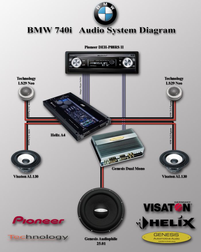

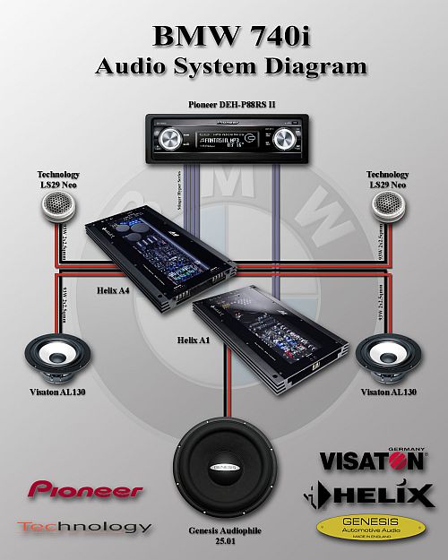

Aktualni sestava vypada takto:

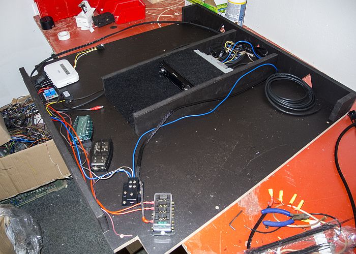

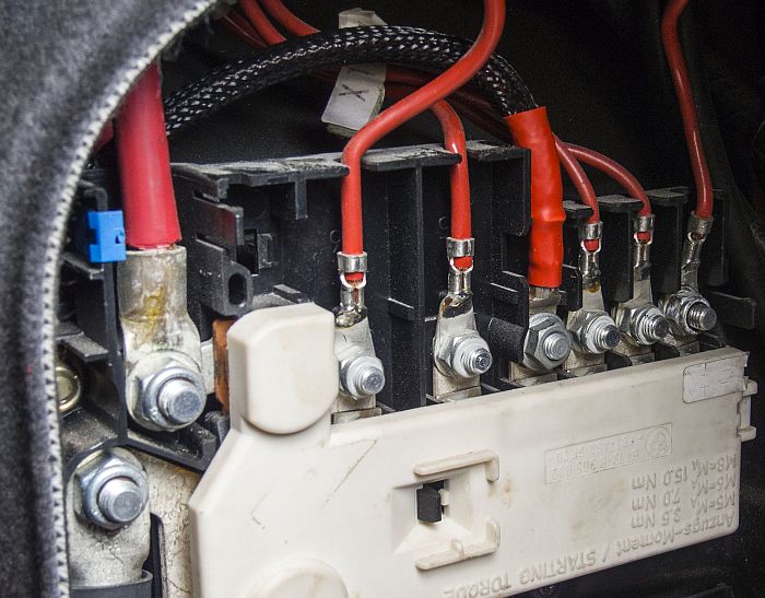

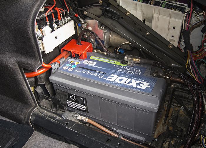

napajeni reseni jen pridanim kabelu k puvodni svorce + v origo rozvodnem bloku dalsi kabel pro "podpurnou elektroniku" :)

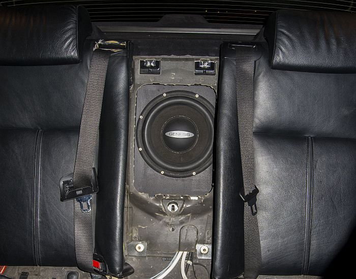

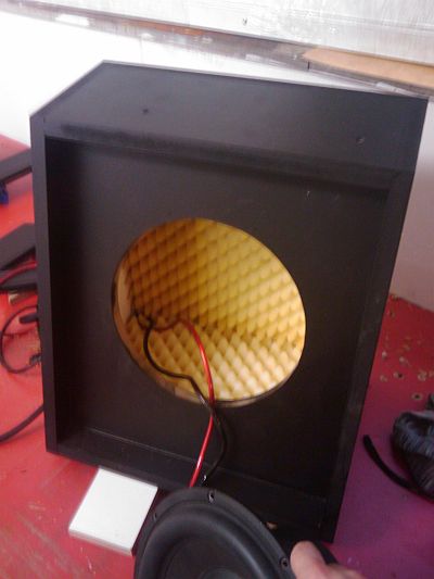

bedna. 20litrova uzavrenka pro Genesise

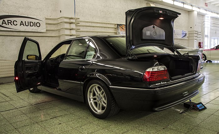

tady uz v aute. Samozrejme po sklopeni loketky nejde videt a je prez cele pruzvucna tkanina.

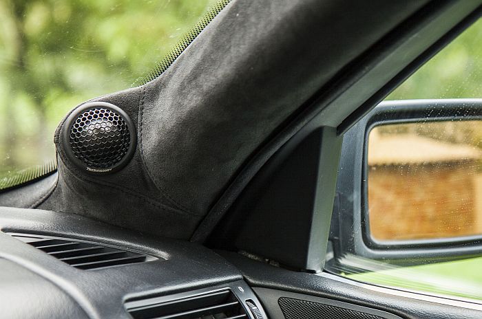

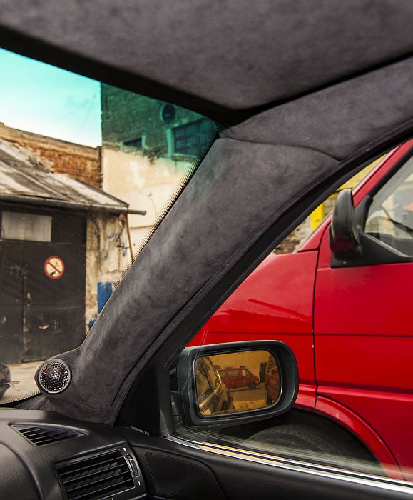

detail sloupku. I kdyz se puvodne mely delat jen sloupky, tak nakonec jak uz sem psal se udelal komplet stropnice se vsema sloupkama, at uz to ma nejaku stabni kulturu :)

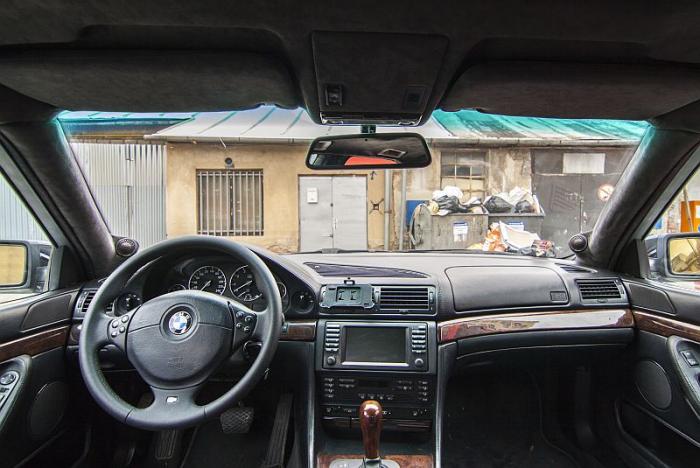

a tady interier. Pridany je vlastne jen voltmetr do popelniku, takze i podsviceni popelniku a podobne srany zustaly.

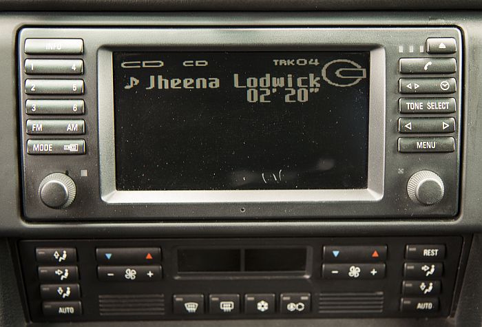

o 15.09.2013, 23:01 | lukee_cz

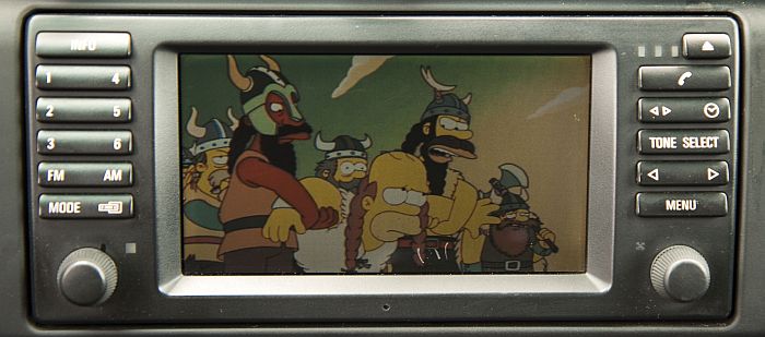

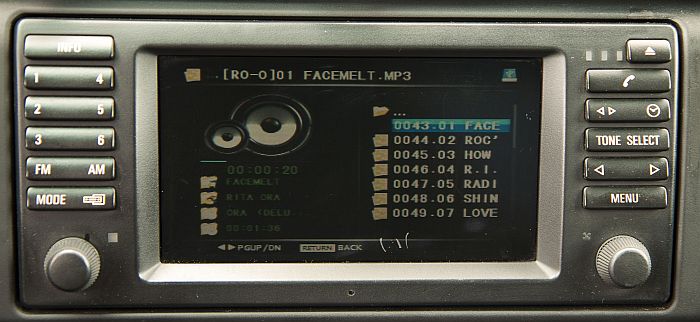

ti co vi, tak asi poznaji grafiku radia Pioneer P88RS ;)
Po sice velkem a ze zacatku ne moc uspesnem boji se podarilo a je to vsechno citelne :D

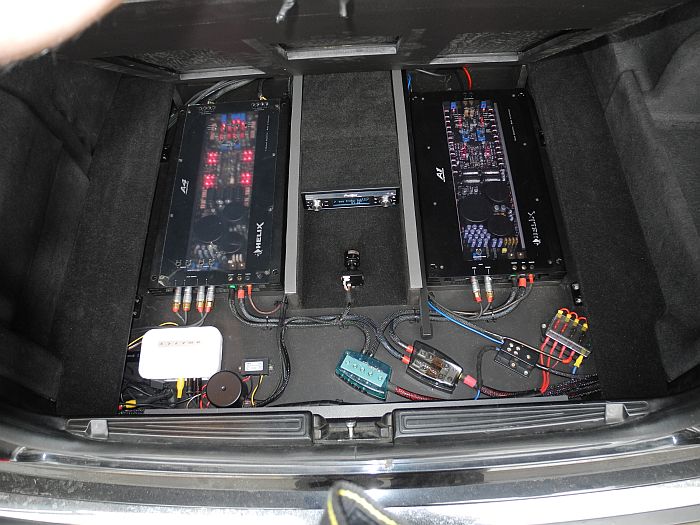

takhle sem to zacal skladat do kupy a premyslet kam co strcit
o 15.09.2013, 23:03 | lukee_cz
a takto to nakonec dopadlo

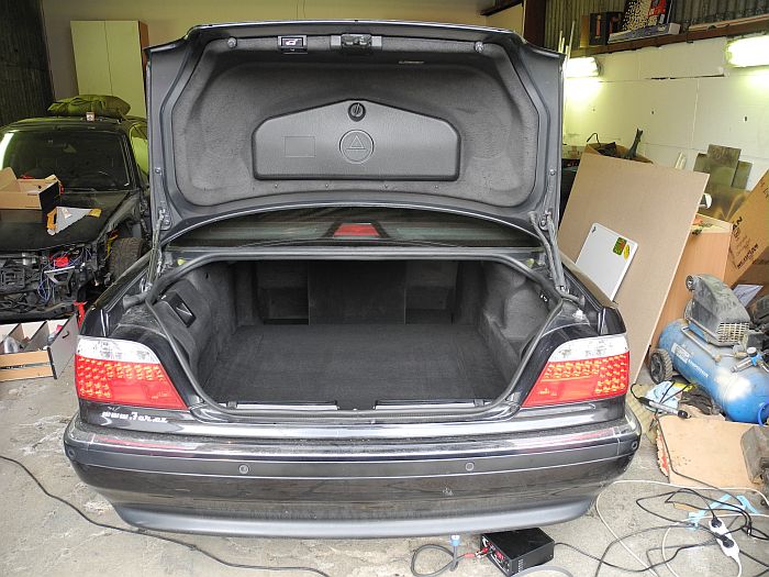

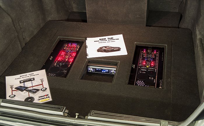

snazil jsem se i design kufru moc nehyzdit, tak se akorat predelal komplet do cerne (z puvodni vyblute sede) a zvedla teda podlaha.
Dole je videt pripojeny zdroj. Do narazniku pribyl konektor pro dobijeni auta.

o 16.09.2013, 06:10 | skoki
toto je velká paráda! ako si vyriešil ovladanie radia a zobrazovanie cez origo display?

o 16.09.2013, 08:34 | Midi34
mám stený dotaz jako skoki
jestli vidím dobře máš kameru namířenou na display rádia v kufru
a funguje to jako couvací kamera

o 16.09.2013, 09:22 | lukee_cz
diky diky.
Pod volantem je strceny tento ovladac (takze nejde ani videt poradne ;) ) = [ Link ]
dratem vede do kufru do radia.
U radia CCTV kamera (teda vnitrek) a ta posila signal do puvodniho systemu. Prepinam si vse vcetne te multimedialni veci tlacitkama u ridice. Multimedialni vec ma jeste u ridice cidlo na DO.
Jinak parkovaci kamera je nepouzitelna pro tyto ucely. Tahle ma manualni zoom, focus a asi miliardu nastaveni ve vlastnim menu (hlavne shutter speed, takze se da primo jas nastavit na pevno, zadne auto)

Jak se snese ten konektrot na dobíjení z počasím přeci unás je více méně mokro?
o 16.09.2013, 22:25 | lukee_cz
endru.ondra: napajeci konektor je hodne hluboky a poly ma dostatecne oddelene a dozadu do narazniku se moc vody nedostane (vicemene zadna) - to bybyla varianta deste. No a zespodu je krytka, ktera resi problem s kaluzema treba ;) A aby to bylo teda uplne koser, tak jde do auta pres pojistku, kterou mam vetsinu doby venku a davam ji jen kdyz se dobiji.

Kufr dostal vylepseni pro zvedave oci v podobe skla nad zesilovaci a radiem, ktere svym umistenim par dotazu prinaselo pravidelne :)
o 07.10.2013, 00:45 | lukee_cz
o 07.10.2013, 00:49 | lukee_cz
A co je jeste dobry, tak 20A zdroj za par korun vydrzel celovikendovy zaprah a stabilni hrnuti oneh 20A do auta, protoze se stale hralo :)
A nezbytnou soucasti prezentace bylo video s modelem instalace.

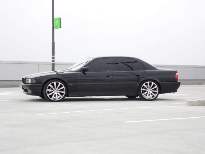

ze by aspon oziveni exterieru? jen takovy pokus a stejne jsou male :)
o 01.05.2014, 23:10 | kubiik
Alpina?
o 01.05.2014, 23:17 | Pavel 528
Alpiny jsou pecka na kazdym BMW a tyto jsou mega pecka
o 02.05.2014, 11:34 | swep
fakt vypadaji super, myslím, že máš nad čím přemýšlet
o 02.05.2014, 13:01 | Lukasino
Mě se teda původní líbí víc :o)
Tohle je moc velký, moc bílý :O)
o 02.05.2014, 15:53 | PekG
za mě alpine ;) luxusní kousky. Vyměním za moje co ty na to :D
o 02.05.2014, 20:11 | ivls
Tak ty sedí ;-)
Moc pěkný
o 02.05.2014, 20:22 | skoki
velkosť je v pohode, hlavne dozadu si to pýta podložky a spustiť dole a bude to bomba
