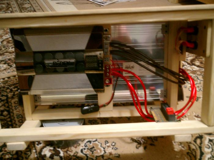

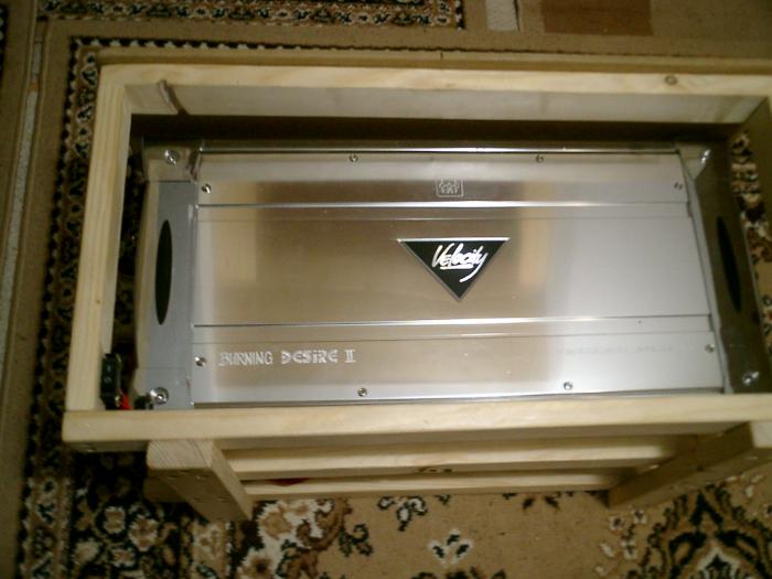

zdar mám takovej problém se zesilovačem Velocity Burning Desire 2 při zapnutém remote jde do zkratu i bez připojených reproduktorů.stalo se to tak že hral při nízkém výkonu tak 5w do 3ohm napěti 13,8 přes pojistky 150A.pomalu jsem přidaval na gainu asi tak ve 2/3 se najednou se ozval lupanec z reproduktorů a pak už jenom bzučely napájeci zdroje a hořely pojistky tak jsem rychle vypnul remote a přestalo to,celé to trvalo tak 5 sekund

kolik by to tak bylo.Nic v zes. nehořelo ani nesmrdělo jenom svitila ta červená dioda.koukal jsem do něj a on už v něm někdo něco dělal,koncové tranzistory už jsou jednou letovaný

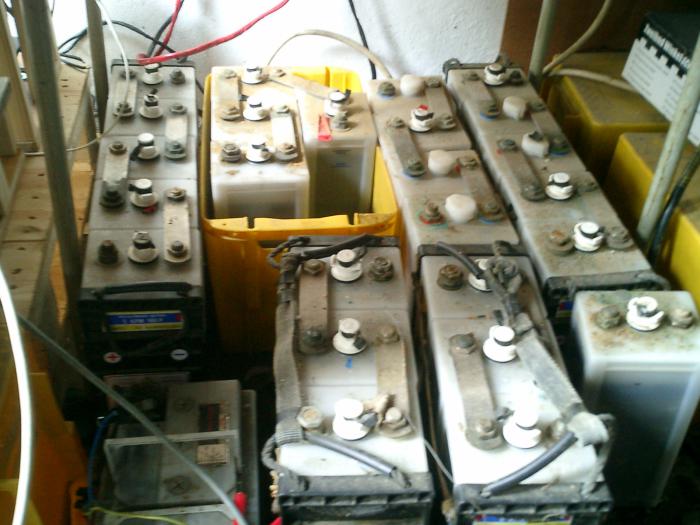

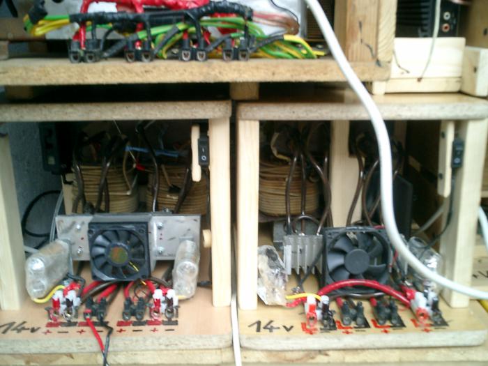

napěti jsem si hlidal aby nešlo pod 12v.to byl zkrat z ničeho nic ja jsem sním moc ještě nehrál jenom jsem ho zkoušel asi 1 hodinu před rokem co jsem ho koupil a už se mě zdálo že je něco divné bylo slyšet takové divné piskaní z reproduktoru.zdroje měly napěti na kapacitoru když to šlo do zkratu 10,9v.mám jich několik podle zátěže přidávám.tohle byla jenom taková zkouška hrál jsem tak dohromady 1 min.zdroje jsou vlastni výroba použivám je už tak 10let a žádnej problém.jsou to přemotané nebo jinak upravené transformátory většinou z trafosvářeček usměrněné diod.můstkama napěti na prázdno 14,4-15,1 podle napětí v siti

a na hernich akcich použivám tyto baterie nicd + nějaké autobaterie
