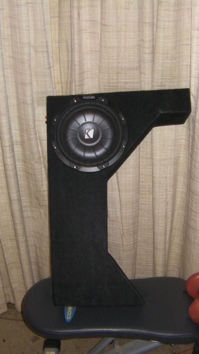

Caute potrebujem pomoct s vyberom sub do uzavretej ozvucnice vid foto. objem je okolo 15litrov. Sub sa mi tam vojde max 8". hladam nieco okolo 200-300rms 4ohm. Kufor potrebujem cely preto takto. Bude v mostiku na 350rms 4ohm. moja otazka je ci ta 8"sub dokaze aj nieco zahrat. vo vyhlade mam : [ Link ]

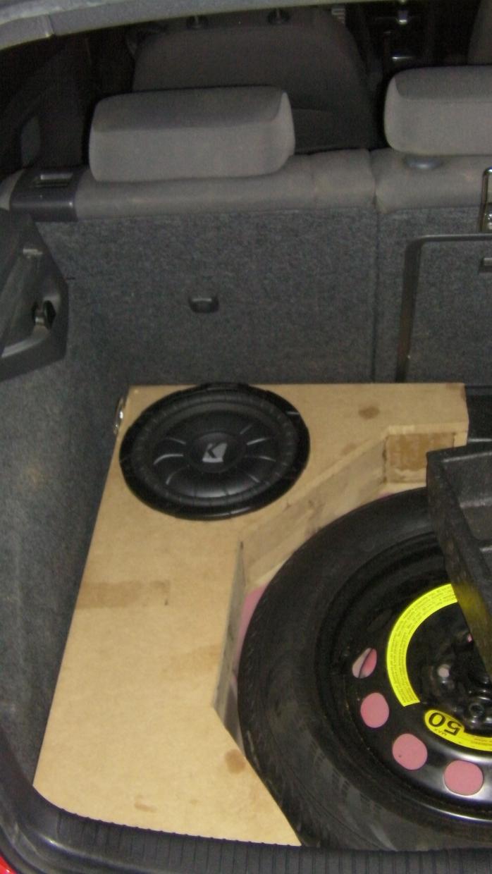

auto je vw golf V 2008

o 25.03.2013, 23:30 | CarMedia.cz
haaa něco pro mě. Všechny tyhle 8" jsem měl v ruce.. Já tyhle drobky prostě rád.. :-)
- RE hraje opravdu velmi pěkně, velmi povedený woofer, který v uzavřené chce přebudit. Pro 8" by ale 350W mohlo být tak akorát. Aktuálně ale bohužel nedostupné. - Jako potenciální náhrada by byla dobrá od Hollywood, který konstrukčně a vlastně vším vychází právě z RE. Zvukem a dynamikou opravdu vynikající 8". Vůbec bych se nebál toho, že nezahraje. 350 W RMS na něj bude tak akorát.
- P8 je také velmi dobrý sub, ale tam by to chtělo pro closed silnější zes.
- ESX dobrý pro bum-bác, pro kvalitní hudbu nepoužitelný (jako téměř vše z původní produkce audiodesignu).
- U-Dim mě přijde moc placatej.
Pak jsem měl v ruce ještě DD 508 a AD Vipera F8, ale to ve výčtu nemáš, tak tě tím nebudu zatěžovat.. :-D

ty RE 8" v uzavrence davame na 600W rms :-)
a pokud chces helix P8 tak mrkni k nam do sekce vyprodej :-)
