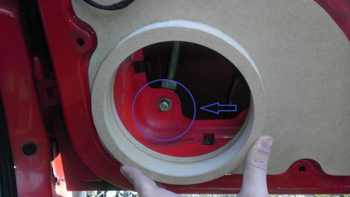

Právě mam rozebraný dveře a tak bych byl rád, kdyby někdo rychle reagoval xD Nevejde se mi tam reprák na hloubku, překáží tam tenhle šroub a kousek plechu, jaká je jeho funkce ? Drží tu tyčku co vede nahoru, je to vzpěra ? můžu to vyndat a dveře trochu oříznout ?

No keby tam bol na nic tak tam neni asi ma opostatnenie.
Co je to za auto? Preco si si nezistil dopredu co ti tam vojde? Neni lepsie odpalit tapec ktory kupis za par korun alebo stahovacku??

A si na doraz na tapec? No bud zmen repro ale musis ozeliet org mriezku. Ja myslim ze je to stahovacka. Vsak daj dolu okno a uvidis nie? Feldu som nemal tak netusim je to iba dohad.

Okynko sem daval dolu a nahoru ale ani se to nehne. Mam el. okna. Pokud bych tam chtel dat tohle repro tak musim teda pridat mdf krouzek a koupit neorigo mrizky a vic vyrezat plast...

když si na to nemůžu šáhnout, tak těžko soudit, ale možná je to jen výztuž, jestli jo, tak bych to trošku vzal kladivem :) ale nepíšeš o kolik to tam nesedí... nestačila by jen menší redukce, popř. těsnění pod repro nebo není na repro ochrana, že bys jí jen sundal..?

ta tyčka je kolejnice pro okno, takže na ní fakt nesahej...udělej si ještě jeden kroužek přes to a dá se to i tak pořád nacpat pod origo mřížky... akorát se ten plast musí uplně vyřezat, ale mám tam repro s montážní hloubkou kolem 70mm!
a hlavně než to přišroubuješ, tak tu MDFku natři nebo nastříkej něčím, ať ti to za měsíc neshnije, protože to sákne vodu jak prase! a taky si zamatlej barvou ty díry co vyvrtáš do dveří, stejnej případ, rezne to!

dveře jsou stejný, taky mám přidávaný kroužky přes tyhle základní a taky jsem ti to psal v tom minulým tématu že se ti to bez dalších asi nevejde... mám z toho tunel jak prase a dole mi ten tapec sedí na tom kroužku, takže je asi 1cm od plechu odstátej, ale na zavírání to ničemu nevadí a dole to stejně není vidět..

No podle těch fotek co jsi dával mají tvoje repro mont. hloubku něco kolem 80mm a ty MTX mají 60mm. Dával jsem do feldy a ten vyší model co má ještě větší a vešlo to tam. Jen je třeba dát matku od stahovačky dovnitř, trošku ji ohnout a sundat gumu z magnetu na repro, nic složitého....A fakt si kousek přišetři a lupni tam ty MTXa za ty prachy dobrá muzika i na radio.

Mozna blbej napad, ale je ten "sroub" na te kolejnici navareny, nebo je to klasicky sroub? Pokud klasicky, tak ho zkus otocit at je ta matka uvnitr dveri, ziskas par mm a treba to pomuze. Otazka kolik chybi no.

Proffesor_W: jojo takovej nápad už tu byl , sice se tam špatne manipuluje, protože ten šroub drží takový hranatý ,,účko,, ale pokud bude chybět pár mm tak to zkusím

já spíš nechápu, že si někdo nenechá poradit! ty repra se tam prostě vejdou (na kroužky od rovera stačí asi 15 nebo 20mm další kroužek a problem solved...a žádný pitomý matky jsem neotáčel, mimochodem, jak pohneš s tou matkou riskuješ že se ti bude křížit okno... sám tam mám Morel Tempo 6, mají docela velkej magnet, takže ono není montážní hlouka jako montážní hloubka, ale ve finále záleží i na sklonu koše a velikosti magnetu...
ještě jinak.. Sklipky, změř nám kolik je místa mezi tou matkou a vnější hranou tý MDF redukce

Jinak měřil sem to a teď mam hloubku 35mm a můžu přidat max 16mm aby se to vlezlo pod mřížku s vyřezanejma plastama ( Woodtechovi už sem poslal prachy a čekam až to přijde) . Takže hloubka kroužků bude 51mm a těch zbylých 6mm se vleze do tý prohlubně a zastaví se někde před tou matkou těsně. Tyhle 57 se tam vejdou, ale ty co sem měl předtím ty 65 by tam už nevlezly...
