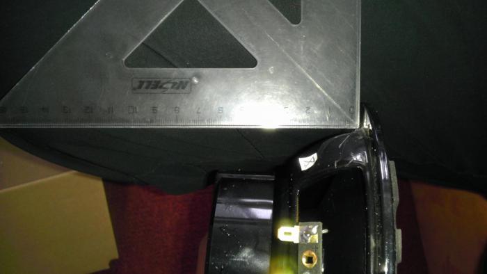

o 24.02.2013, 20:50 | Sklipky
Já ty repro ted nemam u sebe, ale podle fotky co sem fotil ( přikládám) je hloubka repraku 6cm , tak nevim jestli stačí přesně 6 cm ,ale asi by mělo ... Za kolik to děláš Rovere ?

o 24.02.2013, 21:49 | Sklipky
