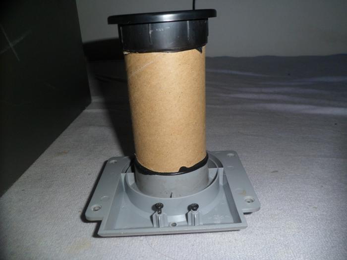

Chtěl bych poprosit o radu,k dom. aktivnímu sub.
YAMAHA SW-P130
objem bedny má 19L
BR je průměr 5cm délka 14.3cm od kraje ke kraji
Problém je když hraje tak nemá ten tuhý bass je takový plácavý.
Co by se s tím dalo vylepšit? Pomůže ho vytlumit třeba VIBRAFLEX 40,konstrukce je z dřevotřísky 1.2mm
nijak nic moc pevná.Že by to zpevnilo tu konstrukci.
Nebo by pomohl větší či kratší BR -ale pochybuji že by soudruzi udělaly chybu.
Děkuji za rady.
Všiml jsem si že BR je z papírové ruličky
foto k příspěvku  od koupi
o 20.02.2013, 16:15 | koupi
o 21.02.2013, 15:53 | FlasH AHC | Upraveno: 2013-02-21 15:55:34
podle toho jak píšeš je ladění kolem 42hz .. tlumení ti to ještě víc snží, zkusil bych udělat kopii basreflexu a o 5cm kratší ,to budeš cca 50hz,ale už bude hrbík. nemam to u sebe,je to jen muj typ. Tohle od oka nejde jen tak napsat. Zkus ten kratší br .

zkoušel jsem 6cm průmer 12.5cm dlouhý a příjde mi že je pevnější a i hlasitější basák
