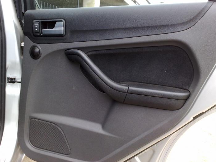

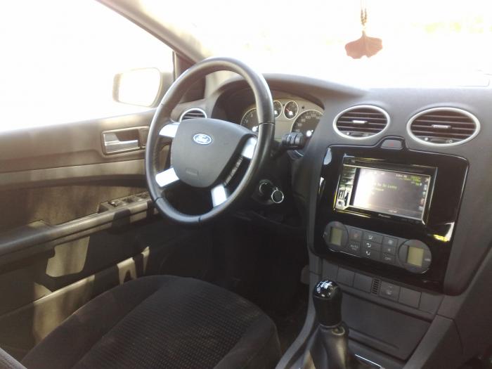

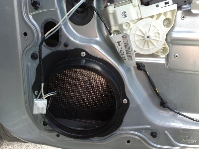

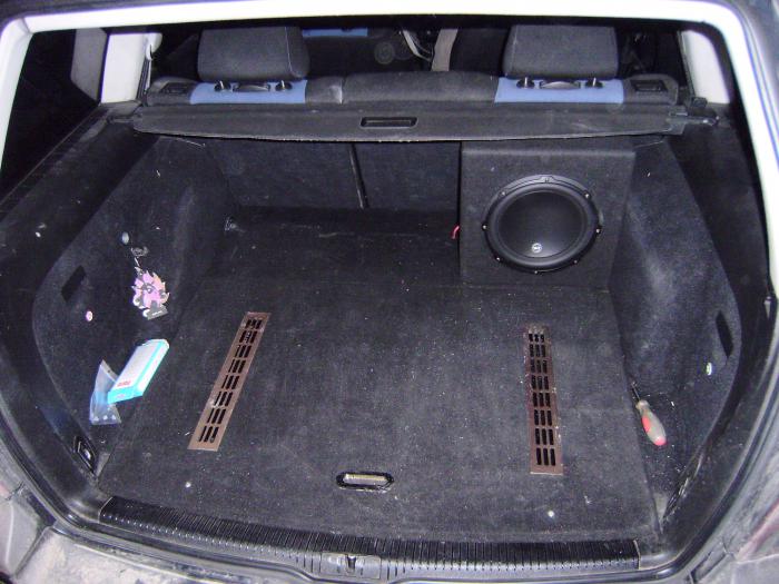

Dovoluji si nabídnout ukázku mé poslední instalace. Připomínky vítám.
foto k příspěvku  od cubalibre

o 11.02.2013, 17:14 | MARWiN | Upraveno: 2013-02-11 17:14:52
já to asi nějak nechápu... to máš jako výškáče od předních repro v zadních dveřích ? vidim nějaký BOSE něco v rezervě, to už tam asi bylo a nevidim nikde žádný tlumení, repro na origo plastových kroužkách... mohl bys to nějak líp vysvětlit nebo třeba popsat komponenty nebo něco? takhle mi to nic neříká
o 11.02.2013, 17:28 | cubalibre

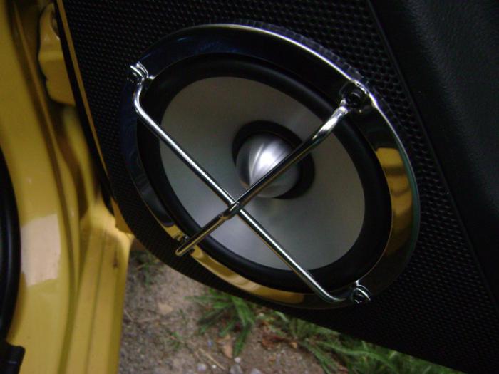

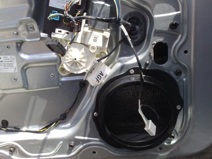

Přední i zadní dveře jsou tlumený STP a osazený Sinus Live SL16 výšky Neo25 přední dveře, Neo28 zadní, zesilovač Alpine na subwoofer a radio Pioneer

o 11.02.2013, 17:38 | cr4sh3r
Vnitřní plech jsi netlumil?
o 11.02.2013, 17:46 | cubalibre
Ne, netlumil.

Myslím že pokud někdo z vás slyšel nebo viděl prémiovou muziku v automobilu, dá mi za pravdu že to potřeba není, nehodlám se účastnit db drag a poslouchat rozvibrované dveře. Od toho by v autě bassbox, který je nastavený na frekvence nižší než 80Hz. Zajímalo by mě kolik z vás by uslýšelo rozdíl při tomto nastavení s plátem asfaltu na dveřích. Jsem zklamán tím že když už něco vypadá dobře a stálo to hodně úsilí, tak tipickej škarohlídek najde nějakou pihu, aby si dokázal, jak je šikovnéj v hledání chyb, které nejsou. Sestava byla vytvořena pro poslech hudby a né pro lámání rekordů hlasitosti. Myslím že mám za sebou dost instalací na to abych dokázal objektivně posoudit kvalitu hudby. nejsem zastáncem obrovských ozvučnic, ať už laminátových, dřevotřískových ap. tam stejně hraje reproduktor z 50% svých možností. Škoda, někdy méně, znamená více.
o 13.02.2013, 10:18 | bechy123 | Upraveno: 2013-02-13 10:20:08
Také jsem toho názoru, že tlumit není nutné za každou cenu. Focus má dveře zevnitř uzavřené, tak je ozvučnice oddělená od vnitřního prostoru auta. Někteří lidé dávají pod reproduktor hliníkový kroužek se sílou stěny přes 20mm a po jeho obvodu ještě nalepí tlumení (nechápu). Vnitřní plech Focusu je hodně zpevněný prolisováním, takže pokud je to určeno pro poslech při rozumných hlasitostech, je tlumení zbytečné. Vibrace by na takto profilovaném plechu neměli vznikat. Přesto bych měl jednu menší výtku (nebo spíš otázku) k Tvé instalaci: směrování výškového repra v zadních dveřích Ti vyhovuje?

jak psal Toxx , obyčejná výměna repro a rádia, nic světobornýho...na běžný poslouchání určitě lepší než originál, ale na kvalitní poslech určitě nee... a ten plech může být profilovanej klidně až za roh, ale pořád je měkkej jak bláto...a nějaká prémiová muzika v autech taky obvykle není nic moc...
ale je fakt zajímavej přístup, že i člověk kterej má cca 10x dražší instalaci než ty, si nechá poradit nebo aspoň říct názor od ostatních i od těch co tomu zas tak nerozumí... a ty si nenecháš poradit

Ten vnitřní plech je dostatečně pevnej na to aby uzavřel ozvučnici. U FF I. nebo Oct. I. bych vnitřní plech zcela jistě doplnil tlumícím plátem, ale z úplně jiného důvodu a to aby se ozvučnice uzavřela. V tomto případě je to opravdu zbytečný, plech je profilovaný a je dostatečná tuhost sama o sobě. Myslíš si že kdyby byla karoserie z plechu a oblepená butylovým plátem, že by byla pevnější??? NE NEBYLA! Profilování má za následek i to že plech nijak zvlášť nezvoní, viděl jsi někdy zvon? je z rovného plechu, právě proto že vydává rezonance. Myslím že jsem za ty roky pracoval pro firmy zvučných jmen, kde výsledky byly nějak oceněné(basys, philips) a vytvořil jsem dostatek ozvučených kreací, v domě, autě, restauracích ap.
A přípomínky vítám pokud se nejedná o názor skupinky vyznávající jiné hodnoty. Já potřebuji kufr, zesilováč jsem dával pouze na subwoofer a měniče jsem cíleně dával pod org. mřížky, proto jsou v předních dveřích neo25 namísto neo28 v zadních dveřích.
//Bechy123 : výšky v zadních dveřích jsou na místě kam to zamýšlel sám výrobce. Umístění není nejvhodnější, ale nechtěl jsem níkamdávat domečky a tahat kabeláž.
//Toxx : myslím že jsi mě nikdy na nákupním parkovišti nemohl potkat, zato jsme se mohli potkat na veletrhu na stánku Pioneer, nemyslím na zadním parkovišti před pavilonem s kšiltovkou své oblíbené značky u auta.
Ale názor je názor a jsem opačného mínění.
Že méně je někdy více.
A pokud je to jediná vítka, tlumení vnitřního plechu, tak děkuji.

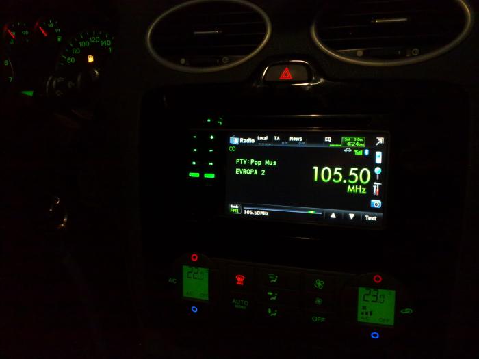

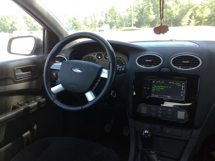

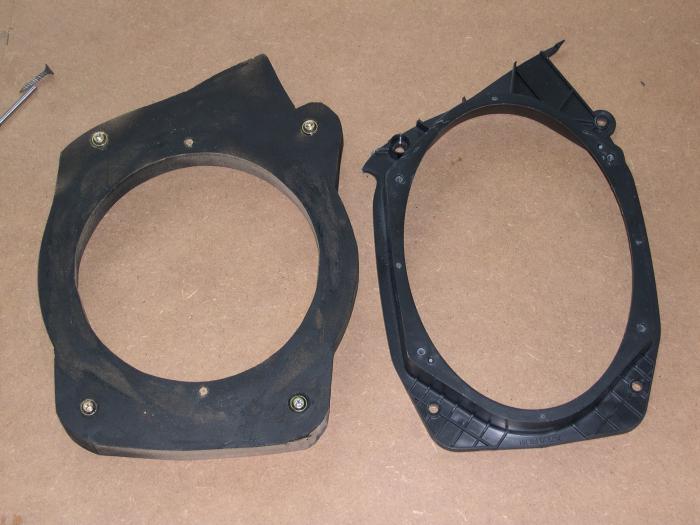

omyl, repro je vyměněné všude v předních i zadních dveřích, rámeček na rádio je udělanej na míru, není tam žádnej rámeček-rámeček a rámeček, tak jak se to prodává hotové, radio taky nějaky multimedia umí - DVD, iPhone, BT, USB, NAVI, to zvládne, je to přesně to co mě vyhovuje. A jak říkám pokud se má jednat o maximalizování ozvučení, tak to není příklad této sestavy-proč by mělo být všude MAX? Max. všeho, repro kam se podíváš, zesilovač kam se vejde, LCD do opěrek, do palubovky, do stropu, do kufru a kabeláže tolik že.... tak potom by to bylo dobrý podle vás??? AHA???

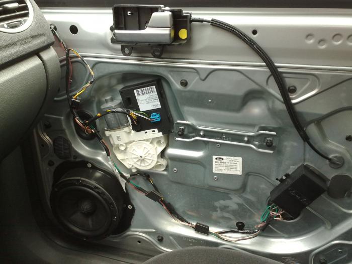

1. cim pevnejsie je reproduktor osadeny, tym presnejsie moze hrat. Ak chcem aby hral presne, zvysim hmotnost v okoli repra a vystuzim ozvucnicu. Lepsie ako lahky hlinik, plast, mdf je but V2A/V4A nerez alebo rotgus(cerveny bronz), ktore su oba nemagneticke a podstatne tazsie.
o 13.02.2013, 18:08 | noclue

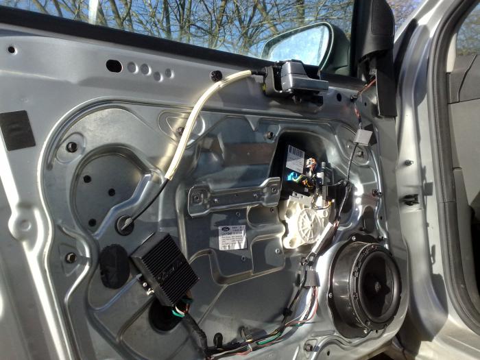

ked maju byt podlozky za par drobnych, da sa konkretne na ford takto
foto k příspěvku  od noclue

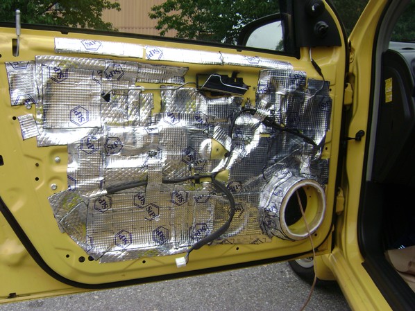

"připomínky vítám" tak jo...osobně mám vnitřní hliníkový plech vytlumený jak zevnitř tak z venku :) ale kdo chce kam pomožme mu tam ;) joo např. rezonančka je svině profilovaný neprofilovaný.. další důvody proč třeba "Já" Toxx, Marwin,Petis a další by určitě tlumili co se dá rozebírat nebudu :) p.s. budu parafrázovat Petise :

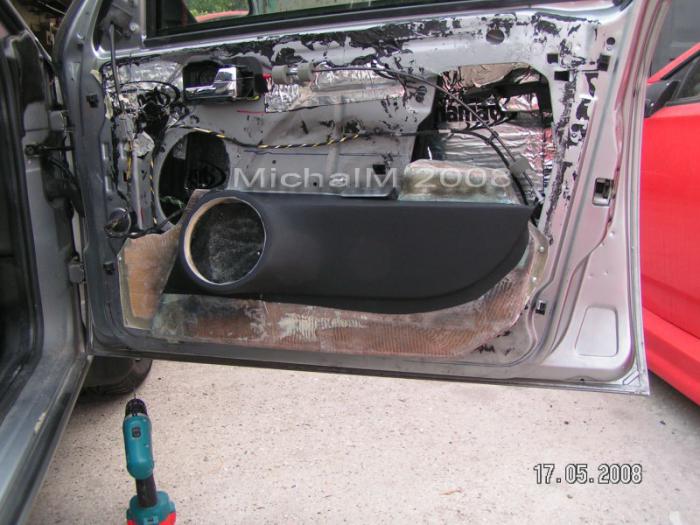

2. tlmenie: zvysenim hmotnosti a/alebo pevnosti plechu znizujeme jeho rezonancnu frekvenciu, idealne pod spodnu hranicu reprodukovaneho pasma, cize plech nemusi byt pevnejsi, staci, ze bude tazsi
ked chcem spevnit vonkajsi plech, nalepim tam karosarskym lepidlom hlinikove profily (teraz ziadne hororove scenare o bocnych narazoch) Je to dobre riesenie pri kombikoch, kde je dlha a skoro rovna strecha
o 13.02.2013, 18:14 | noclue
3. uzavretu ozvucnicu vo dverach vytvoris len tak, ze ju namontujes na vnutorny plech. Dvere sa kompletne uzavriet nedaju uz len kvoli vode, ako tu bolo napisane

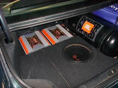

o 13.02.2013, 21:48 | JA
ty jo, to i já to mám lepčííí..
kolego, projdi si tady pár příspěvků v sekci autohifi a uvidíš že ta energie co do toho hodláš věnovat může přinést ovoce...a já osobně? Vyhodit to divný rádio, vytlumit, koupit tady v bazaru supr kompa a zes(a že je tady z čeho vybrat)znovu prostudovat instalace třeba zrovna Toxxxe, Milhauze a dalších starých psů.doktora Ivana sem vynechal, to by vykrvácel :-)
A uvidíš, že to nejsou jenom takový kecy...tady nejsme v sekci Ostatní, tady jsme v sekci Autohifi...

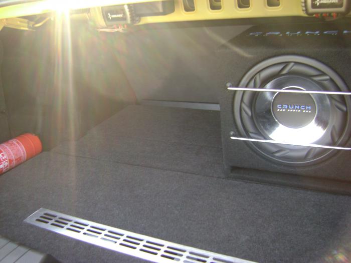

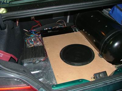

dávám foto z roku 2004 to sem měl kompa Bostny, zes Denon a sw JL.A tlumil i kufr...
foto k příspěvku  od JA

BECHY: myslím že ten nástroj přesně vystihuje to jaké máš hodnoty, nepochybuju o tom kde jsem pracoval a ao tom co za mnou stálo za výsledky a nebylo jen to tlachání na diskuzních forech.
JA: a myslím že ten kufr co jsi ukázal mluví taky za vše, vozit v autě "bojler" spoustu kabeláže a zesilovačů povalujících se volně po kufru, to ti potom hraje celej kufr a ještě něco navíc, to se potom nedivím, že otevřeš raději dveře a dáš si igelitku na sedadlo dozadu. Ja mám kufr na důležitější věci a tohle bych si dovolit nemohl.
KOVVALSKY, BECHY: ty možná chápou z poloviny co tou sestavou myslím, zbytek je přesvedčenej o tom, že pokud je kufr velkej jak kráva, tak ho naplním až po strop, zacpu všechny díry, nacpu všude co se jen vejde a je úplně jedno že to nebude mít význam-hlavně že mám toho dost a efektivnost stranou,prostě nejvíc je pro zbytek nejvíc.

jako Zephyr a Marwin ...osobně krom vyjímatelného basáčku v uzavřence nemám ubráno kufru ani litr ..je fakt že jako milhaz sem tam stavební suť ještě nevozil ale nějakou tu bedýnku zemáků,okurek či rajčat pravidelně vozím ..o rodinné dovolené raději ani nemluvím ;) kdo jezdí s dětma a drahou polovičkou autem na dovču tak ví a nemusím to rozpatlávat :D
