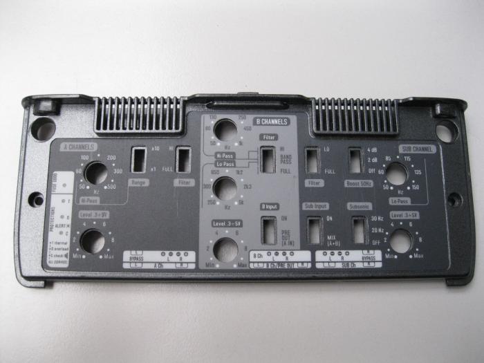

Tady je foto nastavení aktivní výhybky. Níž možnosti nastavení přímo na rádiu.

Podla manualu tvoje radio neumoznuje zapojenie 2way aktiv, takze nastavenie deliacich frekvencii budes musiet urobit na zosilovaci a nasledne casove korekcie doladis na radiu.
Na zosilovaci zapojis vyskove repro do kanalu A. Nasledne nastavis prepinac FILTER do polohy Hi a prepinac RANGE do polohy x10. Potenciometer potocis na hodnotu cca 400Hz (nakolko deliaca frekvencia na vyhybke od vyrobcu bola nastavena na 4kHz) Vyskovy reprodutor ma vsak Fs 900Hz z coho vyplyva ze bude mozne nasledne deliacu frekvenciu upravit smerom nadol max. do rozsahu cca 2kHz.
Stredobasovy reprodutor zapojis na B kanal zosilovaca. Prepinac FILTER nastavis do polohy Band Pass a potenciometer Hi Pass na hodnotu cca 80Hz (frekvencia od ktorej bude hrat) a potenciometer Lo Pass na hodnotu cca 4kHz co je zaroven deliacou frekvenciou vyskoveho reproduktoru (ak budes menit hodnotu vyskoveho repra budes musiet zmenit aj tuto hodnotu).
Pre subwoofer postupujes obdobne, cize prepinac Filter do polohy LO a potenciometer na hodnotu cca 80Hz.
Potenciometre Level pre vsetky pasma nastavis podla vlastneho uvazenia, co vsak neznamena na MAX hodnotu. Popis nastavenia hodnoty potenciometra LEVEL (GAIN)je uz popisany tu na fore takze odporucam prestudovat.
Casove korekcie nastavis na radiu podla zapojenia vystupov RCA z radia (FRONT RCA=vyskovy reproduktor=A chanel na zosilovaci, REAR RCA=stredobas=B chanel na zosilovaci).
Tolko zhruba k nasatveniu. Pre prve zapojenie vsak odporucam spojit svoje sily s niekym uz skusenejsim.
Vsetky tieto nastavenia ma popisane v Uzivatelskych man. radia a zosilovaca.
