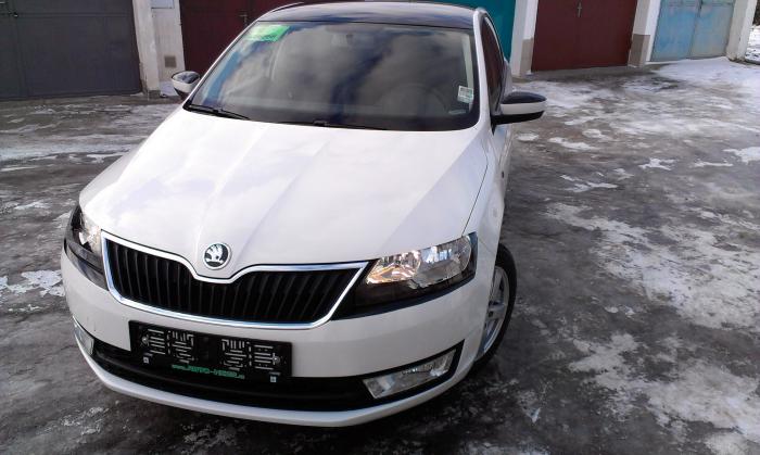

o 26.01.2013, 21:18 | ivls
po upgrade folii od clena na foru FBS se autičko dostalo do teto podoby
foto k příspěvku  od ivls

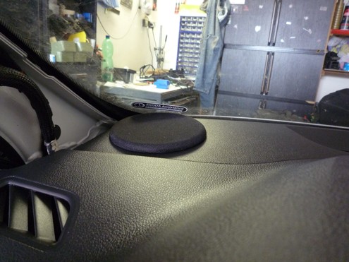

o 26.01.2013, 21:23 | ivls
tohle pujde do auta :D
kdo zna,ví

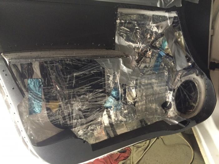

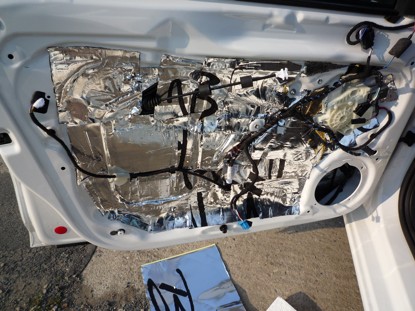

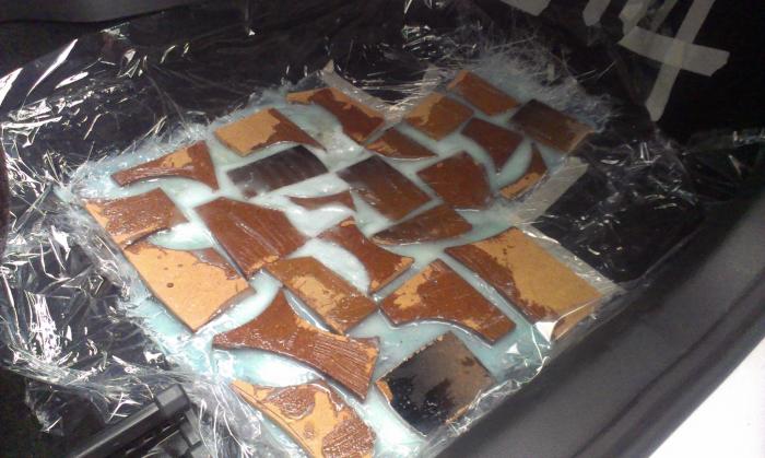

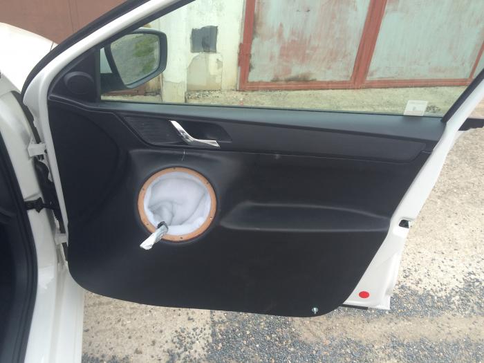

no a tady neco z pod tapecu - rapid na prvni poslech neumi zahrat spodky tak dobre, jako octavia II a pak jsem zjistil proc, namisto oktavackych 2O tek , jsou tam jen 13 tky

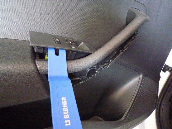

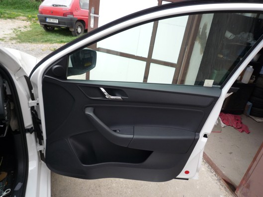

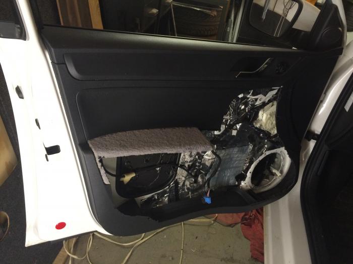

o 26.01.2013, 21:34 | stevedark
Take gratuluji, nicmene mam pocit ze tlumeni dveri bude dost zajimave.
o 26.01.2013, 21:35 | Marťas1
ty voe, auto má sotva pár hodin a už rozebraný dveře :D
ne sranda, jinak čekal jsem 16-ky origo
ať slouží a hraje ještě líp, než octa po EU finale :P

o 26.01.2013, 21:43 | MARWiN
moc hezký vozítko a s tou černou střechou je to ještě lepší, to tomu přesně chybělo... no těšim se až uvidim a uslyšim až to bude hotový, a přeju pevný nervy při instalaci...

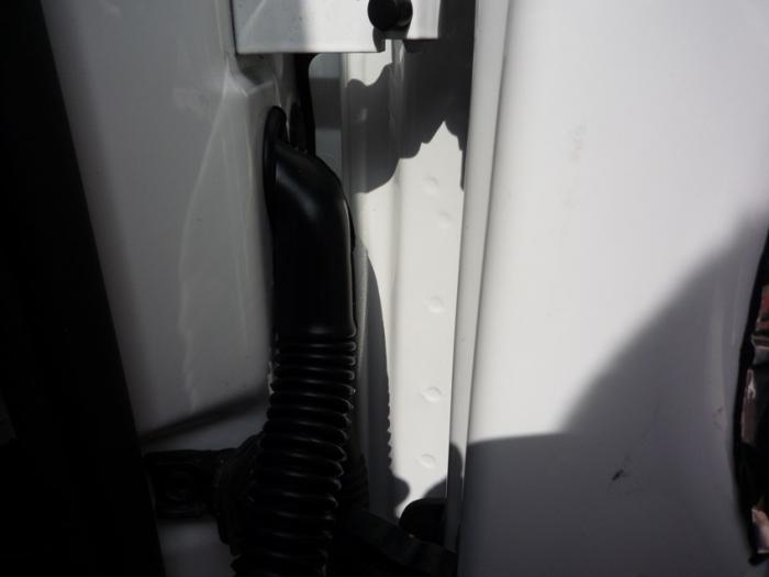

a jedna technická, nesundavá se u dvěří náhodou vnější plech jak u Golfa? protože ten otvor mi přijde dost malej

o 26.01.2013, 23:45 | ivls
to stevedark,
jj, vidim to na poradne odreny ruce, neco pres tu diru, neco pres stredobas
nadruhe strane konecne neni stahovacka za stredobasem, jako tomu byvalo ve skodovce zvykem
to MARWiN, Ravo
jj, ta folie tomu sedla - mel jsem to namysleny dopredu uz podle fotek, ze bude bily a strecha cerna, ale FBS je videt, ze se umi na auto podivat a odhadnout, co by mu mohlo sluset
- nejde oddelat plech zepredu
to Kynio, neni jen o penezich, ale i o zkusenostestech - bez nich pohrbis sebelepsi komponenty
toMarťas1
jj, jak pises - asi dve hodiny ze salonu a uz tapecy dole - na to asi kazdy smrtelnik nema zaludek :D

Bohuzel to ma vsechny plechy mekky

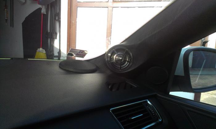

o 27.01.2013, 18:11 | swep
cerna strecha dobry
z tech zrcatek bych tu folii sundal - vypada to jako turisticka znacka
u svetel mozna by se to dalo prekousnout, ale taky bych to tam nedaval - to odsazeni svetlometu je pekny design prvek a timhle si ho dost potlacil
jak jsi spokojeny s jizdnimi vlastnostmi?

Jinak jsme již taky dělali a není to s tím tlumením až zas tak strašné. Horší to je s průchodem kabeláže, kdy pro upgrade je celkem nutné sundat dveře a udělat si druhou vlastní průchodku. Uchycení středobasu je oproti dvojce koktě super, jen budeš muset promyslet, jestli ho dostat na úroveň tapce, nebo nechat utopenější.. To ale probereme až osobně a určitě budeš mít možnost to vyzkoušet a rozmyslet se sám.. :-)

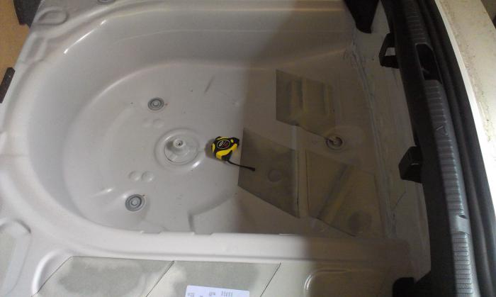

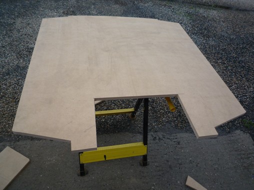

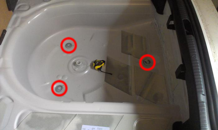

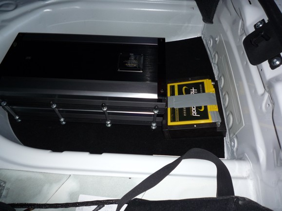

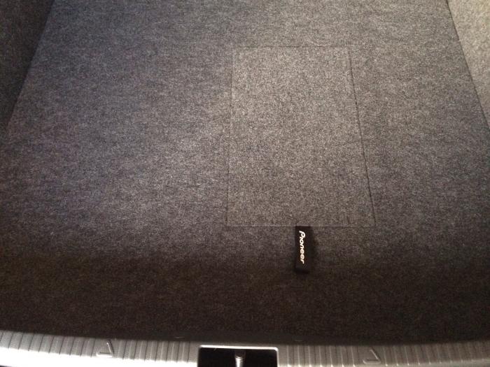

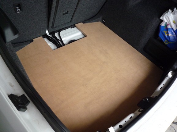

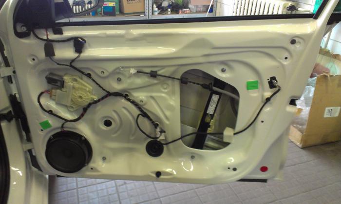

dnes jsem pomeril zesilovace a vydal se do garaze
promerit otvor na rezervu, ktera v aute neni a zjistil jsem, ze se mi potvrdilo, coz jsem si myslel a to, ze pokud dam zesilovace nad sebe, tak je tam dostanu vcetne rozvodnych bloku a baterky - sice nevim jestli se vleze moje 75A optima, pokud ne, tak mam vyhlidnutehoho mensiho adepta a optimu bych pustil do sveta
- pro me pozitivni zjisteni, ze usetrim misto za dvojitou podlahu
o 02.02.2013, 22:34 | kubiik
uz jsi premyslel nad prichycenim zesiku na misto rezervy? pac vrtat nebo varit novy auto bych si vzhledem k politice skodovky a jeji vyrizovani reklamaci netroufl...
o 03.02.2013, 01:23 | db-marek
Ten jeden zavit na rezervu asi nebude dostatocne uchytenie ale myslim si ze nejaky mamut alebo nieco podobne bude postacovat.
o 03.02.2013, 08:48 | tazman | Upraveno: 2013-02-03 08:48:52
kluci Ivan už to měl v oktě zajistene o ten závit pro rezervu a co vím tak tento plán je i u tohoto projektu ;)
o 03.02.2013, 08:54 | Marťas1
ivls: super, aspoň ušetříš místo v kufru :)
jinak myslím, že uchycení a kvalita zpracování bude splňovat Ivanův vysoký standart, jako vždy :D

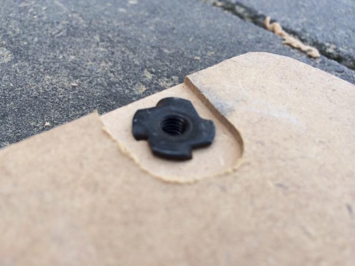

o 03.02.2013, 11:39 | ivls | Upraveno: 2013-02-03 11:47:54
Uchycení, jak píše Pavel s Martinem.
Základna bude s mfd-ky, která bude kopírovat tvar místa na rezervu a přes velkou podložku prišroubuju metrickým šroubem.
Pokud by pak vyvstaly pochybnosti, že by nemělo být dostačující, tak budu řešit aktuálně, ale myslím, že bude ok.

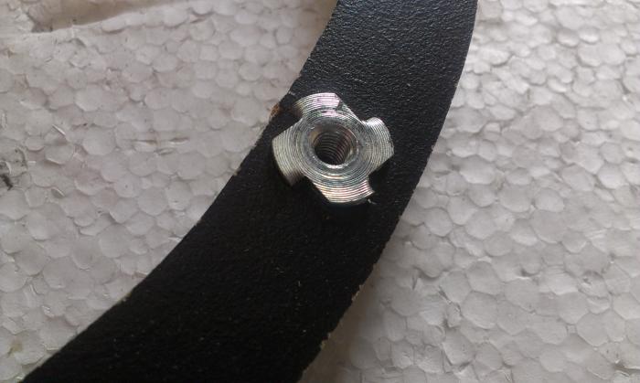

K uchycení zesilovačů použiju natloukací matice a závitové týče.
o 03.02.2013, 12:18 | swep
ivls:
kdybys to chytil pres tyhle otvory tak to bude držet dostatečně
co se týká tvaru mdf pro kopírování výřezu, tak bych věděl jak ti s tím pomoct, kdyžtak se o tom můžeme pobavit, než s tím začneš něco dělat
foto k příspěvku  od swep
o 03.02.2013, 12:48 | ivls
to swep,
o tom pravem uchytu jsem uvazoval, ze by se dal take pouzit - leze tam nejaky zavit na uchyceni polystyrenu v kterem je naradi,sit, zarovky atd
ty gumove zaslepky by sly urcite dobre vyuzit, jako kotvici misto k uchyceni - diky za dobry napad

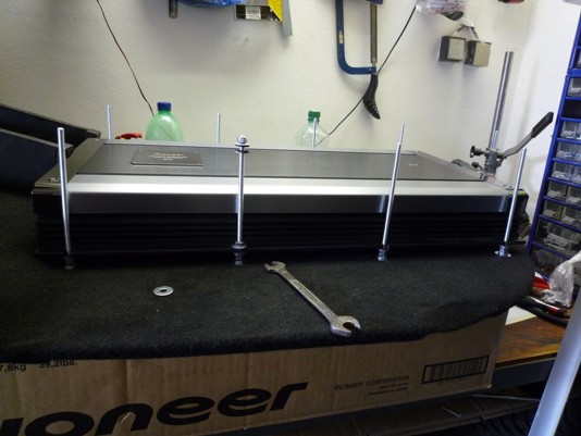

o 02.03.2013, 22:45 | ivls | Upraveno: 2013-03-02 22:52:26
tak zatim jen shromazduji material a premyslim kde, co a jak
v patek jsem objednal A sloupky
dnes jsem v zakladu nasimuloval umisteni stredu - krom toho, ze budu muset trochu pozmenit ofuky na predni sklo, tak velmi prinosne je, ze plocha, kde chci umistit stredy je rovna
tlumeni je doma, druha baterie taktez

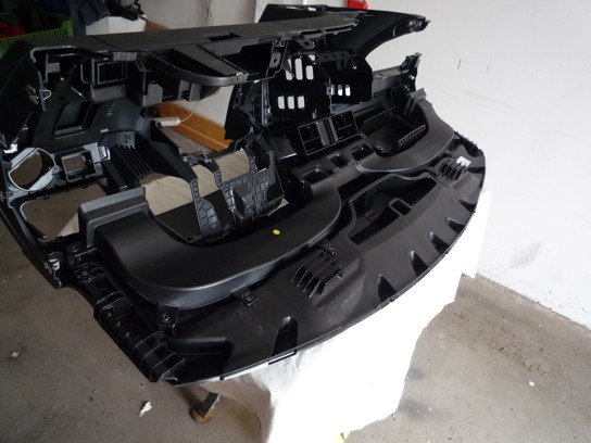

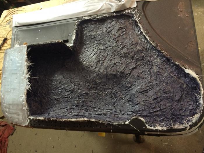

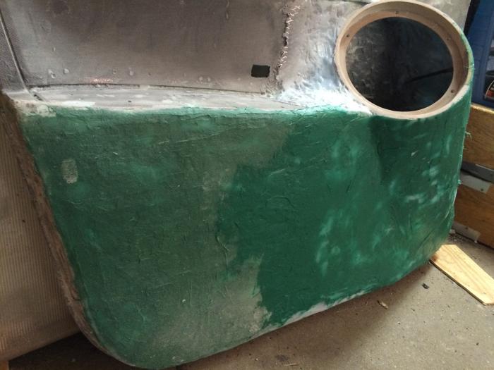

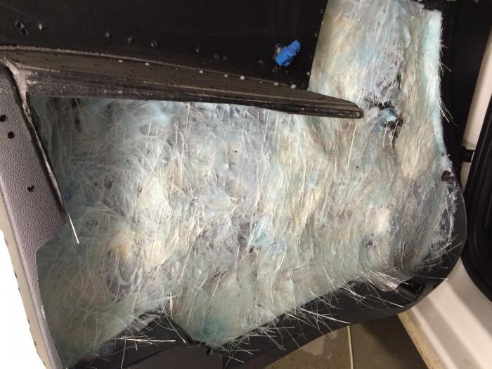

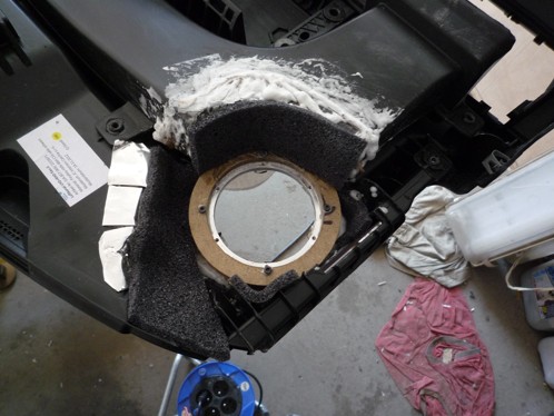

o 02.03.2013, 22:51 | ivls
baterka, tlumeni, mrizka na ochranu reproduktoru
o 03.03.2013, 08:43 | CarMedia.cz
Už aby to bylo všechno v autě.. :-) Mě taky trochu škublo a jdu do změny. :-) Čili se uvidíme na bojišti.. :-)

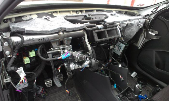

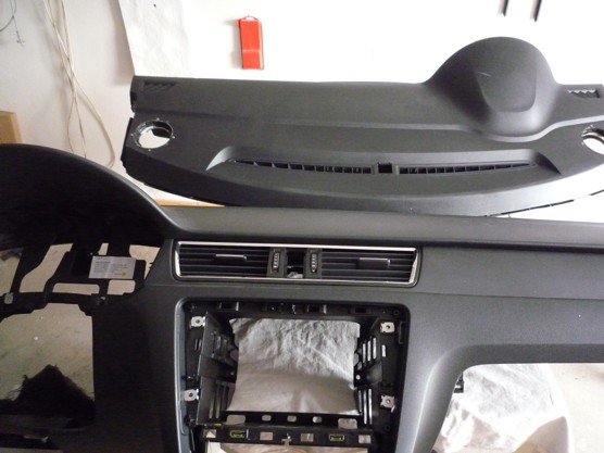

o 03.03.2013, 21:19 | Marťas1
ivls: myslím že to bude vypadat dobře a hlavně se zdá, že s tím bude méně práce než s Octou
o 03.03.2013, 21:26 | petis
no to je blázen on už ztoho kuchnul palubku:-))
Ne masakr. Nemá cenu cokoliv psát protože 100% vím že to bude dokonalý. Zakomponování meniču bude jako kdyby to mělo tak bejt z fabriky (ta by se mohla učit:-) Prostě to bude TOP jako dycky:-)
o 04.03.2013, 17:43 | Rocco.
No koupit novou káru a po tejdnu z toho vyrvat palubku.. Na to musí mít člověk koule ... Držim palce ať se vše povede
o 04.03.2013, 17:45 | tazman
kucííí to je druhá palubka :D ivan si tu puvodní zase pěkně schová :D
o 04.03.2013, 19:17 | ivls | Upraveno: 2013-03-04 19:17:54
to Marťas1, jj, jak pises - myslim, ze bude v pohode
to petis, jak pise tazman, to je ta, ktera tam pujde za puvodni a k prodeji tam zase vratim tu puvodni - ale nebude to dlouho trvat a bude se vymenovat :P
jinak dekuji za pochvalu, doufam, ze nezklamu
to Rocco.,
presneji viz vyse - pamatuji si, jak jsem nechtel v mem prvnim aute ani laminovat trojuhelniky, protoze mi to prislo nejak proti srsti, no a ted jsem si za tu dobu zvyknul nebat se do toho, jak se rika riznout
- dekuji za podporu

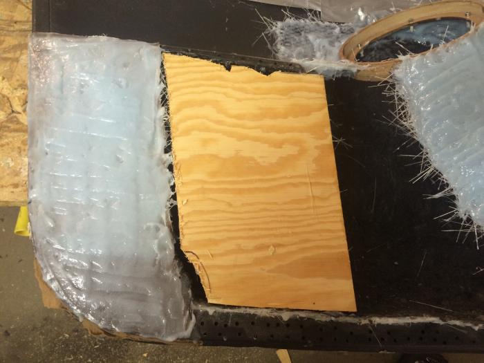

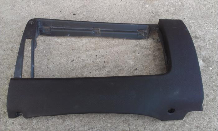

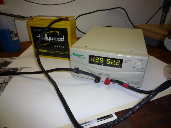

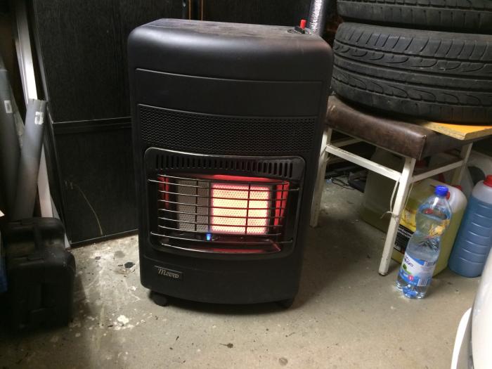

o 28.03.2013, 21:25 | ivls

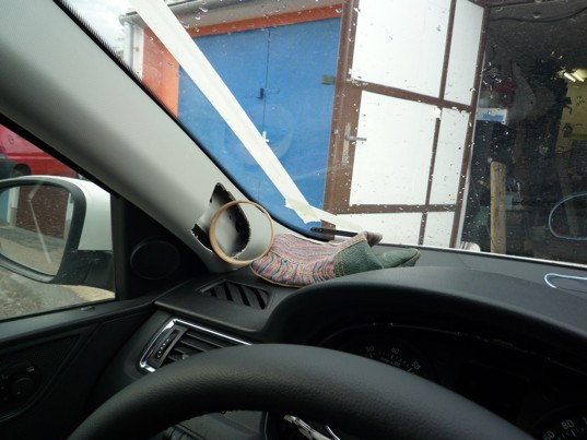

tak vzhledem k tomu, ze je pocasi porad takove, jako je, tak jsem si vymyslel neco, co se da delat v garazi
a kdyz uz jsem delal v garazi, tak jsem dobil baterii, ktera nejakou dobu lezela od koupi

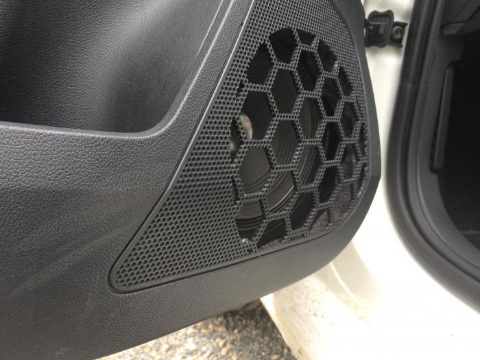

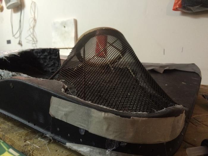

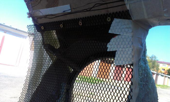

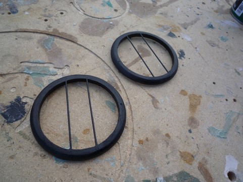

o 28.03.2013, 21:27 | ivls

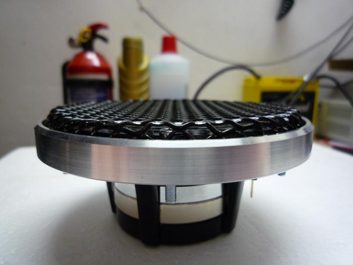

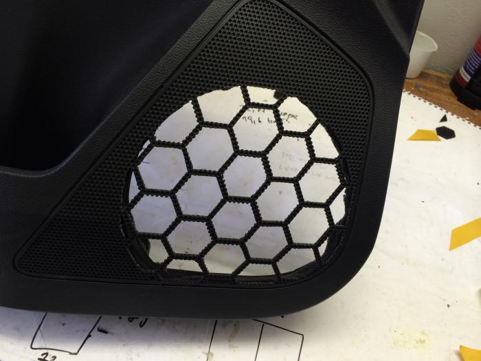

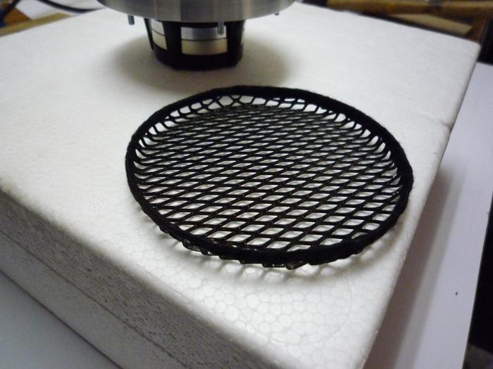

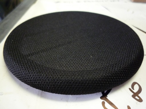

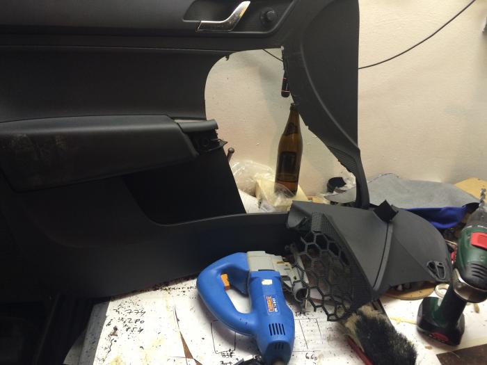

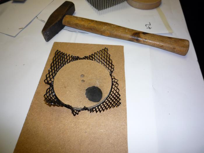

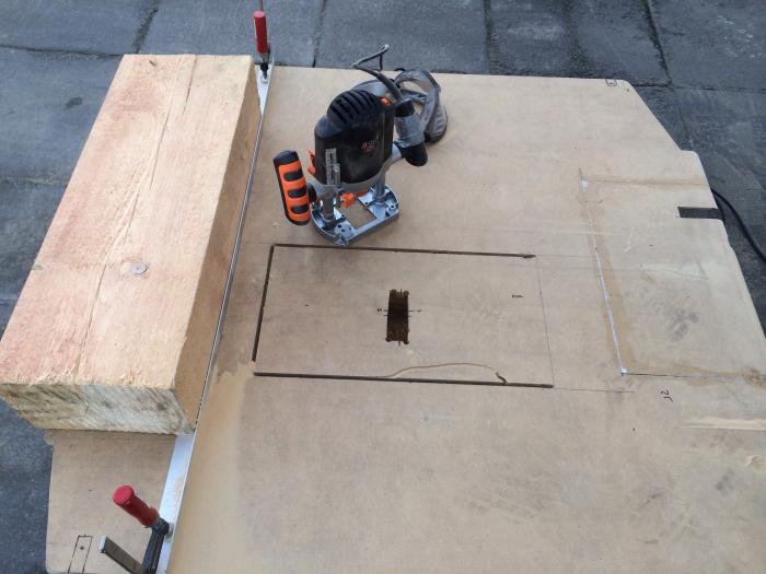

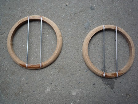

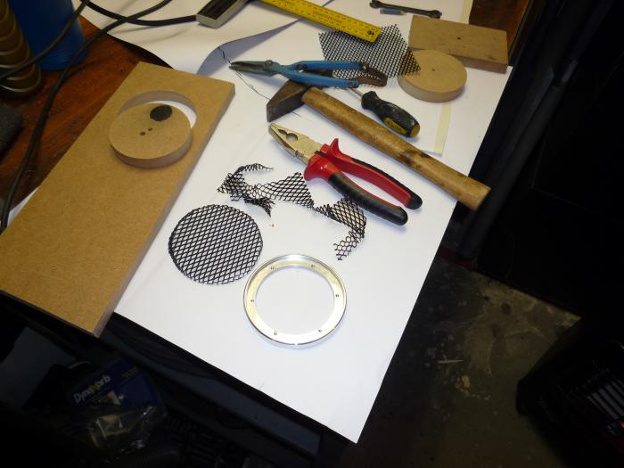

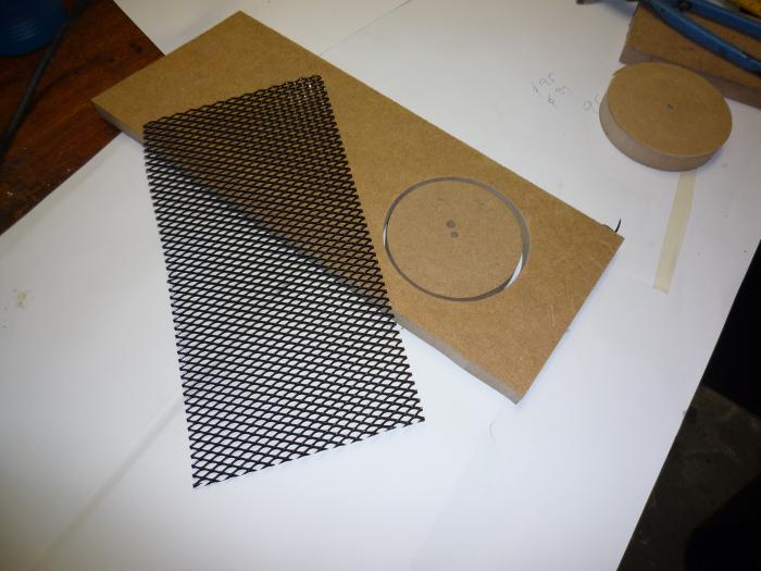

rozhodl jsem se udelat na stredove repro mrizky, tak tady moje vyroba :D
vyfrezoval jsem si lis :D
o 28.03.2013, 21:29 | ivls
lisovani

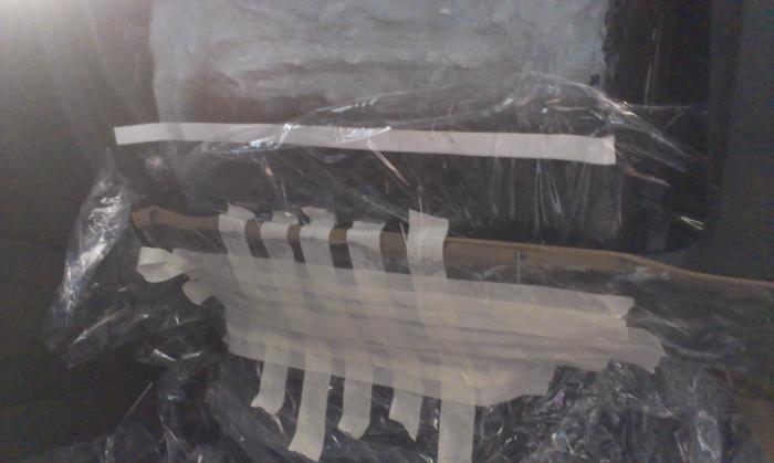

o 28.03.2013, 21:30 | ivls
zastrihnuti
o 28.03.2013, 21:32 | ivls
olepeni ostrihnute casti tesa paskou, aby se neco zbytecne nepodrelo a i proto, aby se zamezilo rezonancim
o 28.03.2013, 21:34 | ivls
bocni pohled
o 28.03.2013, 21:35 | ivls
tak hotove obe
o 28.03.2013, 21:36 | ivls

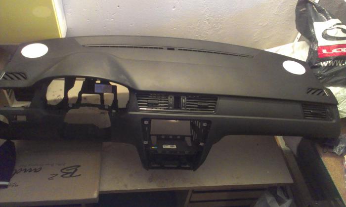

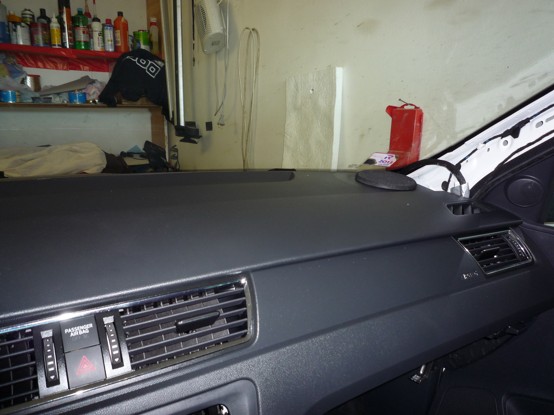

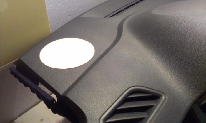

no a nejak takto bych videl finalni umisteni na palubce
o 28.03.2013, 21:37 | Toxxx
Vypada to fajn:) Slo to dobre tvarovat? Este je rada na mne:D
o 28.03.2013, 21:51 | Marťas1
vypadá to supr :D
o 28.03.2013, 21:58 | petis
super práce:-)
o 29.03.2013, 07:56 | TommyDS
pekne Ivan ;) takze klasicke heaxatech mriezky asi nejdu zohnat, ze ?
o 29.03.2013, 16:07 | ricardo
hezky, dobra sablona....
o 30.03.2013, 19:17 | ivls
panove, dekuji
to Toxxx, slo dobre - napred jsem to nahrubo natvaroval rukou a pak protlacil s pomoci kladiva - viz foto 28.03.2013, 21:29
to TommyDS,
abych se priznal po nasi komunikaci jsem uz moc nepatral, protoze, co jsem nasel, tak bylo za neprimerene penize a pak mi prisel do rukou tento tahokov a udelal jsem z nej
- osobne jsem s vysledkem spokojenej a tedy necham takto

Hexatech mřížku za pár korun měl v nabídce Dexon, vypadalo by to lépe.
o 31.03.2013, 20:53 | ivls
to hifim@ni@k,¨
ano poridil
dexon jsem prosel take a ta, ktera by se mi libila, tak tam pisi, ze material je pruzna ocel - coz pro vyrobu mrizek je jaksi nepouzitelne
pokud jsi nasel neco jineho, tak hod konkretni odkaz, pokud neni aktualni, tak je o nicem
jediny, co jsem kloudneho nasel je toto a ta cena mi prijde neprimerena
o 31.03.2013, 20:59 | Toxxx
Tvl to je palka teda... 500kc este by som bol mozno ochotny dat ale toto je prehnane;)
o 31.03.2013, 23:06 | noclue | Upraveno: 2013-03-31 23:10:40
ta mriezka od MP ma byt nerez ocel, aspon ta orginal MP
ivls: chcelo by to zapustit ten hlinikovy kruzok.... pripadne mozes zdvihnut predok palubovky do urovne zadnej casti....
o 31.03.2013, 23:30 | kovvalsky
podla mna by stacilo keby je ten kruzok cierny a ladilo by to z palubovkou ale zase na druhej strane v interieri su pouzite aj niake chromove doplnky tak to je uz na majitelovy :-D inak to vyzera ako od vyroby
o 31.03.2013, 23:44 | ivls
to noclue,
proc ho schovavat, vzdyt vypada pekne a zapada do interieru, jasne, ze pokud bych udelal z mdf-ky, tak bych ho nevystavoval
to kovvalsky,
zpocatku jsem ho chtel striknout na cerno, ale kdyz jsem ho tam polozil, tak jsem videl, co pises a to, ze pekne sedi k vydechum topeni a zbytku interieru, ktere jsou chromovane

jinak k te mrizce - neni vylouceno, ze na mrizku prijde jeste z praktickeho hlediska pruzvucna tkanina - podobne, jako u focal beryllium, ale to jeste uvidim
jestli mi bude vadit odraz, budu resit az jestli toto nastane - takto stribrne mi prijde prijemne a neni to fadni

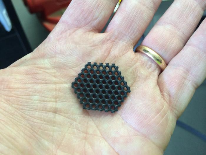

o 14.04.2013, 21:32 | ivls

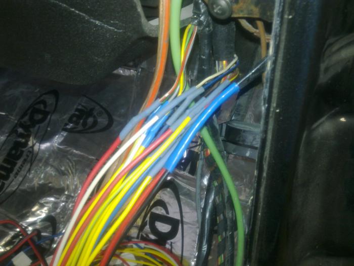

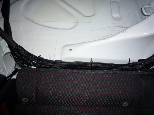

tak jsem natahal napajeci kabel a reprokabely prahama
pruchodka je pod streracema - bylo nutno vytahnout sterace a tudiz i plechovou prepazku k motoru
celkovy pohled na pruchodku

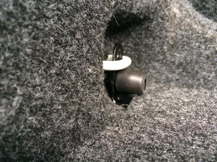

o 16.04.2013, 20:37 | ivls

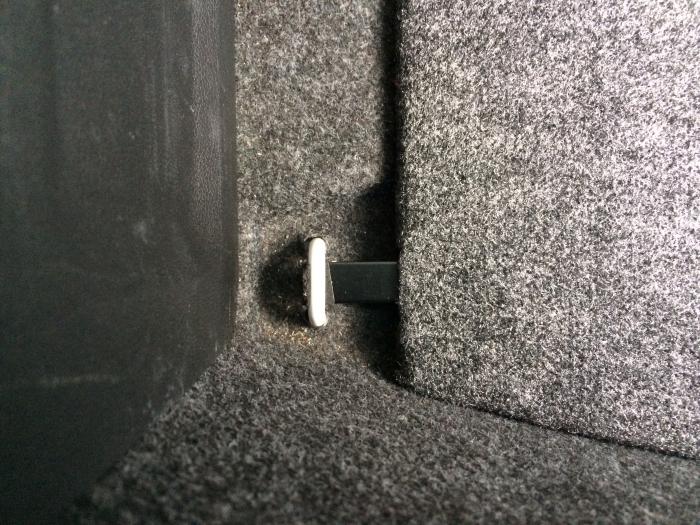

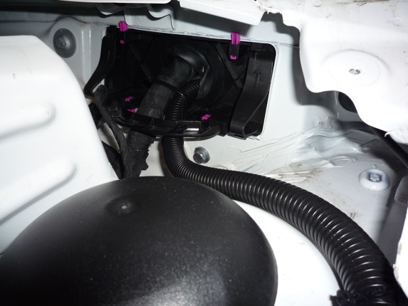

tak tady je pekne misto na kabel do kabiny
jinak nadruhe strane u spolujezdce je zaslepena dira, kde 50 ka v pohode, ale zase delsi kabel

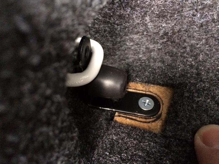

o 16.04.2013, 20:39 | ivls

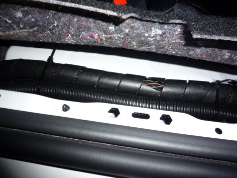

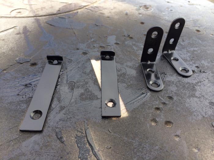

nejaka fixace napajeciho kabelu
vyuziju original skoda pojistkove pouzdro, ktere je na baterce

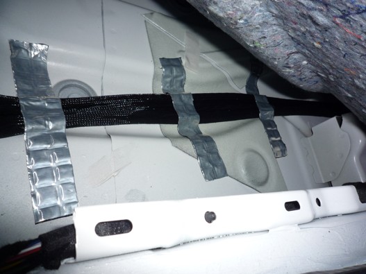

o 16.04.2013, 20:40 | ivls
napajeci a reprokabely v plastovach chranickach
o 16.04.2013, 20:41 | ivls
reprokabely za sedackama - fixovano lepivymi ctverecky a stahovaci pasky
o 16.04.2013, 20:42 | ivls
reprokabely na strane spolujezdce ve flexu a fixovano pomoci tlumeni

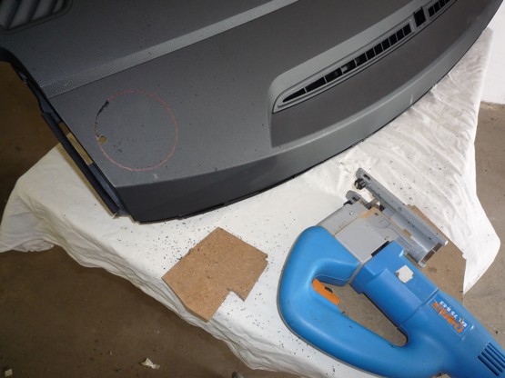

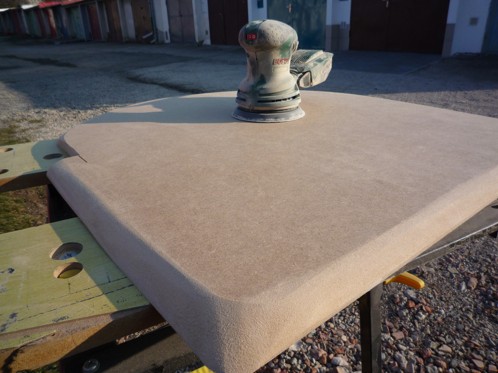

par fotek z kablovani staci a ted neco z rezervy

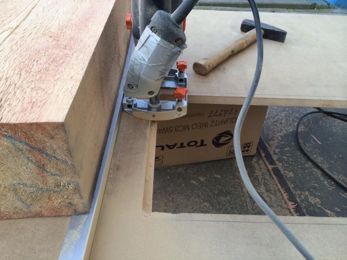

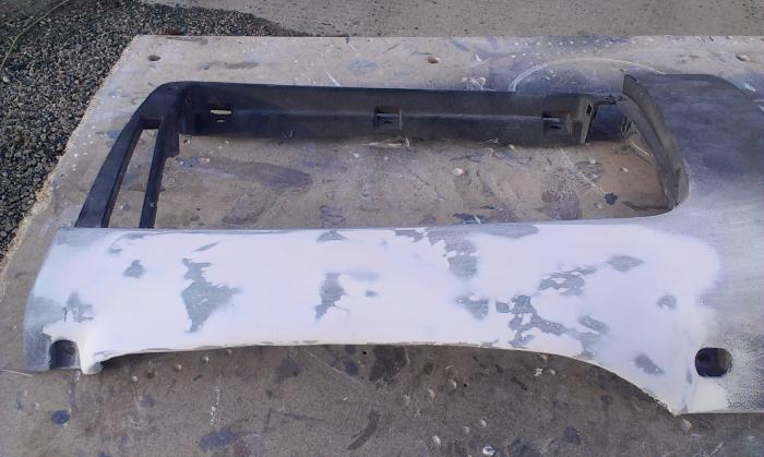

vystrihnuti sablony
o 16.04.2013, 20:44 | ivls
dokonale vybrousit, aby pekne dosedlo do rezervy

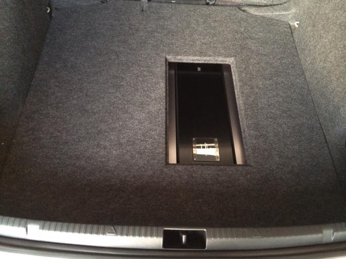

o 16.04.2013, 20:46 | ivls

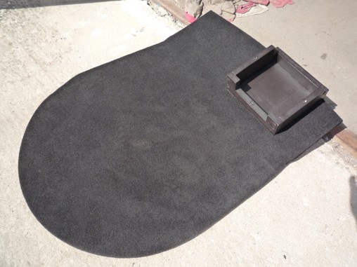

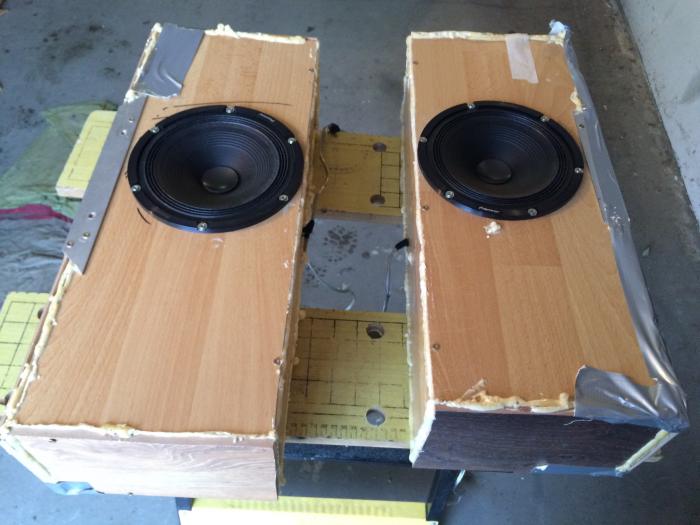

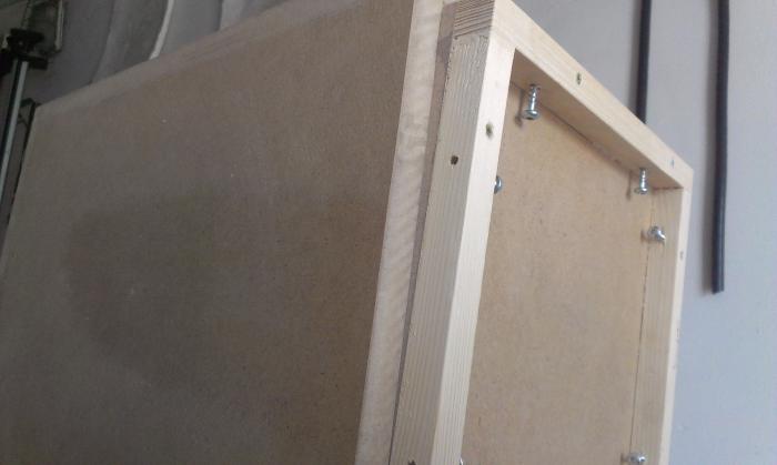

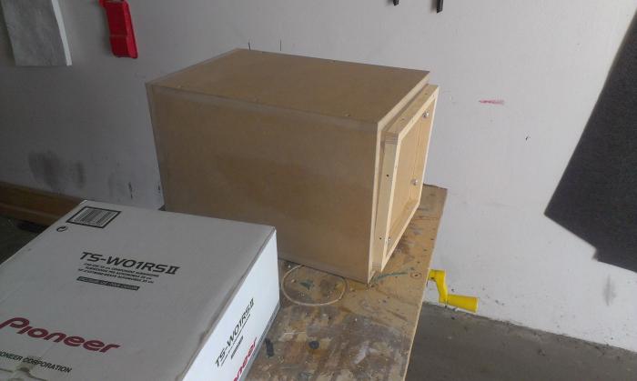

slaminovani s druhym kusem mdf-ky
na uchyceni teto zakladny stacilo uplne v pohode, jak jsem predpokladal prosroubovat 8 kou sroubem do zavitu na rezervu

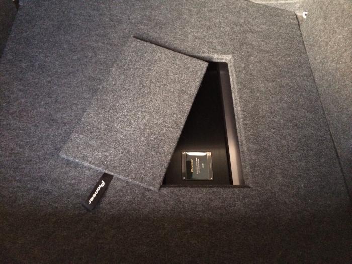

o 16.04.2013, 20:47 | ivls
kastlik na baterku

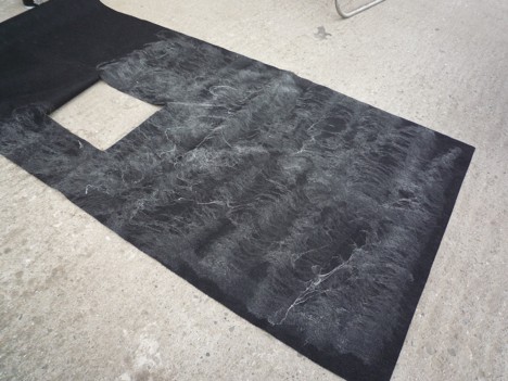

o 16.04.2013, 20:48 | ivls
potahovy koberec nastrikany lepidlem
komplet potazeno
o 16.04.2013, 20:50 | ivls
zavitove tyce jsou prosroubovane mdf-kou, kde na druhe strane jsou natloukaci matice
o 16.04.2013, 20:51 | ivls
na zavitovou tyc je dana hlinikova trubicka a nad ni pokracuje druhe patro
o 16.04.2013, 20:53 | ivls
celkovy pohled a usetreno moooc mista :D
dal bych sem fotky uz driv, ale nejam me vkladani fotek zlobilo

o 19.04.2013, 11:19 | hifim@ni@k
Zajímavé. Nevyšla ta baterie nastojáka?
Před pár měsíci jsem si taktéž parádně promyslel montáž do místa pro rezervu, načež jsem se dozvěděl že zrovna u Coupe prý Peugeot nepovoluje odstranit rezervní kolo. Zesíky měli ležet na boku, baterka, procesor a blok naplocho. Nahoře by to uzavřela deska se sklem. Šel by vidět vršek chladičů, horní strana procesoru, baterie a distribučního bloku.
o 19.04.2013, 11:27 | swep
Možná by vyšla na stojato, máme k tomu i 3D model, ale nedočkavý Ivls se do toho pustil bez simulace. Mohlo to být super perfektní, ale holt málo času. Původně jsme to měli vymyšleno jinak, ale nevyšly reprokabely, tak se to muselo přeuspořádat.
o 19.04.2013, 19:58 | ivls
to lukee_cz,
dekuji
jj, jsem rad, ze tam bylo takto misto
to hifim@ni@k,
sla, ale vzhledem ke vsem okolnostem - privod napajeni, vedeni optiky od zesilovacua se mi tato volba jevi optimalni - myslis, ze takto nebude fungovat, jak ma, nebo proc tato otazka? - pokud mas nejakou teorii, ktera tuto polohu vylucuje sem sni, jinak opravdu tuto otazku nepobiram
to swep,
nebyl jsem nedockavej, ale slibil jsi na vikend a ja to delal vikend dalsi, takze o nedockavosti nemuze byt rec
- jinak nebylo nic lehciho, jak urezat dve plotny mdf-ky velikosti zesilovacu a zjistil jsem velmi rychle, ze nejake ulozen podelne do tvaru V proste pro velikost zesilovacu neprichazi v uvahu
o 19.04.2013, 21:57 | swep
ivls: ja vim, sorry Ivane, kdybych byl ve Vracově a ne tady v čechách, tak by to bylo lepší, bylo by víc času na to a mohl sem to lépe připravit. Nápad to ale byl dobrý, si myslím, jen holt když sem od rána do noci v práci, tak to prostě nejde. Snažil sem se co to šlo, sám si viděl že by se to dalo hezky vymyslet do posledního detailu i dost přesně.
o 21.04.2013, 15:48 | hifim@ni@k
Šlo mi jen o dizajn. Takto je tam tak divně vmáčknutá. Vím že to nepůjde vidět,ale o tom to není. Přesně jak psal swep, dalo by se to určitě uspořádat zajímavěji. Pokud ti jde ale pouze o praktičnost, tak proč ne.

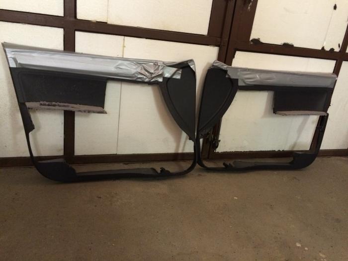

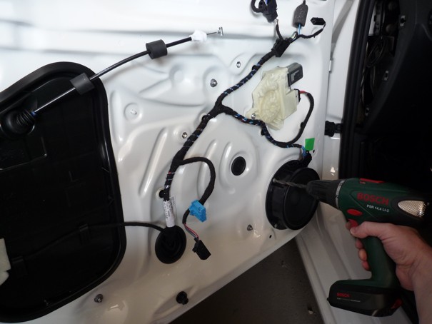

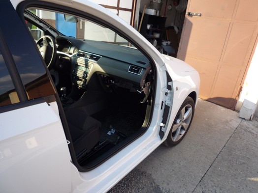

o 28.04.2013, 15:21 | ivls

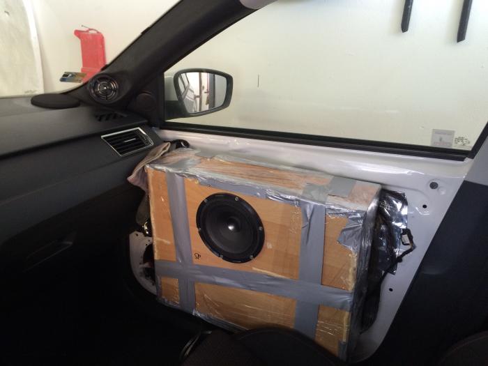

tak jsem opet neco malo vytvoril
mam udelane oboje dvere, tj. vytlumeni, pruchodky a stredobas ve dverich
takze material navezen :D

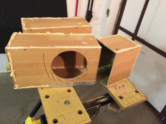

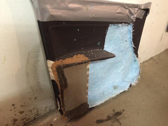

o 28.04.2013, 15:22 | ivls
rozborka
o 28.04.2013, 15:23 | ivls
odvrtani origo stredobasu - jinak, jak jsem na nehazel zpocatku spinu, tak se vcelku rozehraly

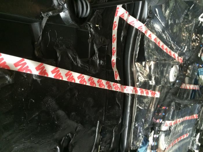

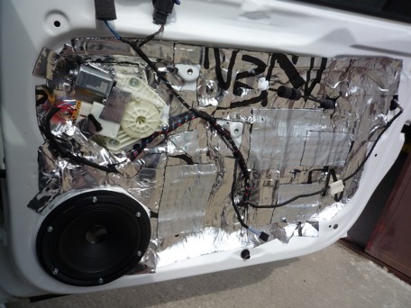

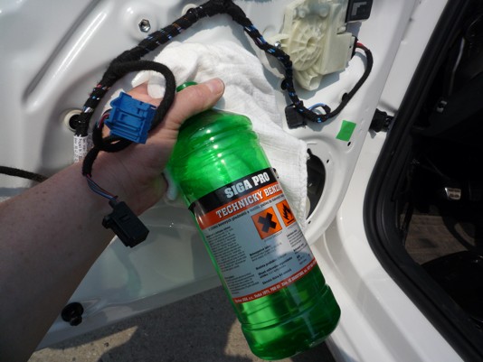

na odmasteni plechu, pod tlumeni
o 28.04.2013, 15:24 | ivls
vylepeno
ruky z toho bolely :D

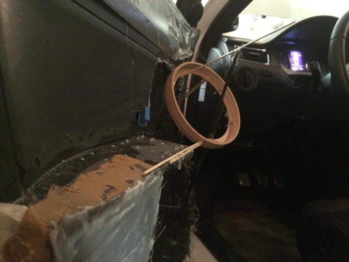

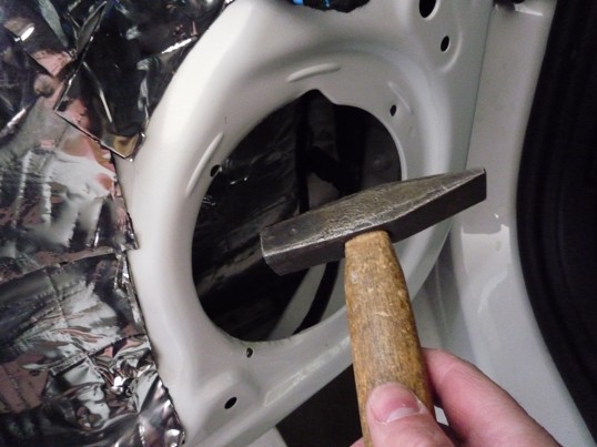

o 28.04.2013, 15:27 | ivls

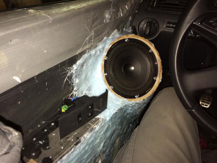

zvetseni diry stredobasu,
- napred jsem uvazoval, ze vyrezu primocarlou, ale bylo mi doporuceno takto a super, jen muzi doporucit metodu jednoho nejmenovaneho pana z prerova :D
uvazoval jsem, ze kdyz budu reyat, jak pochytat, co nejvice piliny, aby nenapadaly dovnitr a zadruhe, si rikam, ze kdybych odrezal, tak se zmensi tuhost krouzku
- no a takto super
o 28.04.2013, 15:30 | ivls

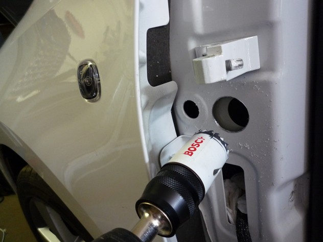

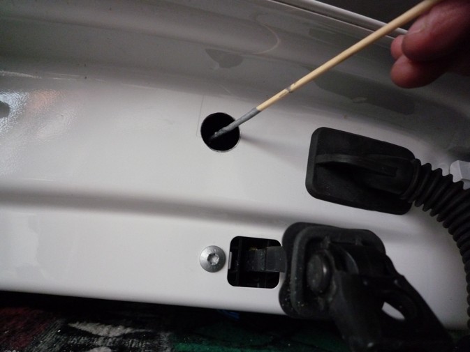

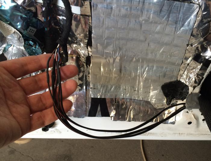

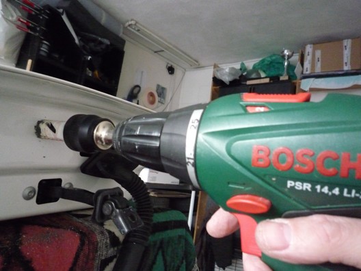

sundani dveri a vrtani diry na pruchodku na stredobasova reprokabel - jen pro zajimavost, kdo se bude ptat proc jsem to neprotahl nejakym origo mistem, tak odpoved je takova, ze muj spletany kimber ma tusim nejakych od oka 12 mm v promeru, takze toto reseni je pro me nezbytne a vypada, jako origo
o 28.04.2013, 15:31 | ivls
antikorozni uprava
o 28.04.2013, 15:32 | ivls
vrtani do karoserie auta - tam jsem si nahmatal uz vnitrni vyvrtanou diru - tudiz jsem navrtal jen jeden plech
o 28.04.2013, 15:33 | ivls
pruchodka

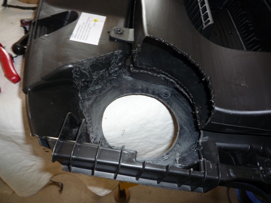

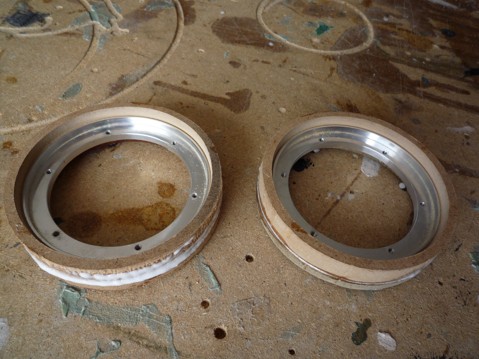

frezovani krouzku

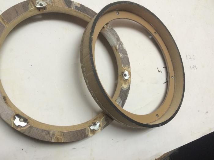

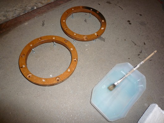

o 28.04.2013, 15:35 | ivls
krouzky jsem napustil pryskyrici - jinak na uchyceni stredobasu jsem pouzil natloukaci matice

o 28.04.2013, 15:36 | ivls
celkova pohled
yadeklovano a hotovo

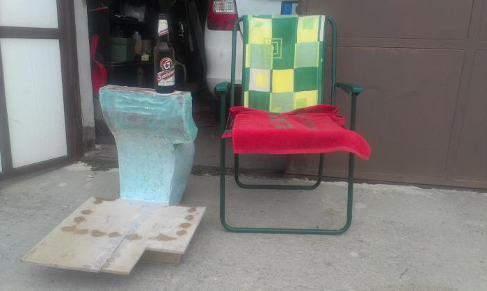

o 28.04.2013, 15:38 | ivls | Upraveno: 2013-04-28 15:39:39
jinak tady fotka trochu z jineho vlakna
- profesionalni mackac, ktery byl prizvan na tuto praci :D

o 28.04.2013, 15:41 | Marťas1
docela mu to mačkání včera šlo :P

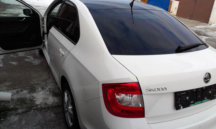

o 28.04.2013, 15:50 | ivls

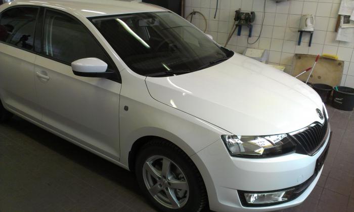

a tady pred garazi se merilo, jako o zivot a ze to v konecnem dusledku bylo hodne dobre - inu latka v sq se pekne zveda hore :D
o 28.04.2013, 17:35 | kral007 (eXtrem-audio.cz) (M)
Mame stejny bocni blinkry, akorat na audi je davali uz v roce 1995 :-)
o 28.04.2013, 18:03 | ivls
to kral007 (eXtrem-audio.cz) (M),
vim, a oni vedeli, ze bude rapid, tak, aby bylo vse ok a neuspechali to, tak pro jistotu zkouseli na audi
- audi bylo vlastne meziclanek k rapidovi
:D

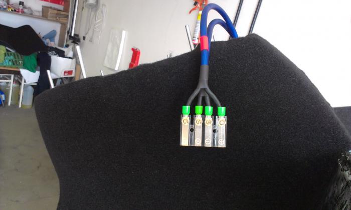

o 30.04.2013, 19:25 | ivls
panove, dekuji za pozitivni hodnoceni
to noclue, ne,
mam 8PR na stredobasy a sw
to Milhauzz,
neni, kdyz si vemu, ze je to pro dobro veci a to pro rozvoj SQ sceny u nas :D

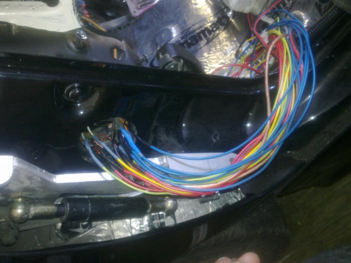

prece jen to neni prvni auto, ktere jsem ozvucoval od nova - samozrejme zpocatku to byl boj a chtel jsem delat minimalni zasahy, ale to uz je pryc - dnes beru, ze kompromisy nechci :D

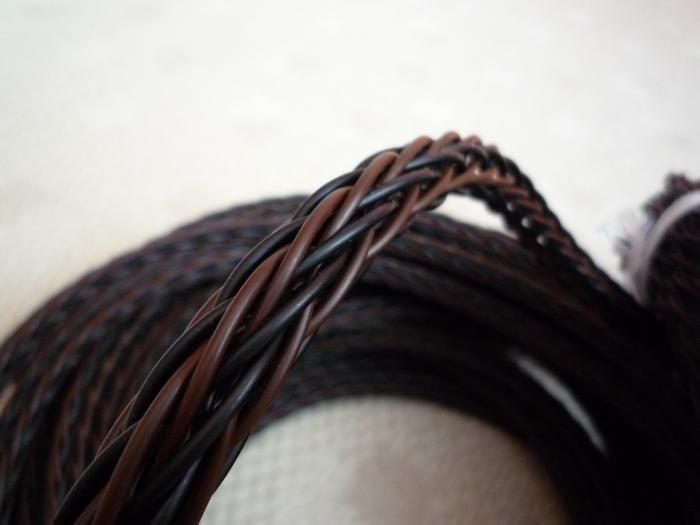

o 30.04.2013, 19:32 | Milhauzz
To je detail nějaké velikonoční kompozice nebo kábl? :)
o 30.04.2013, 19:36 | ivls
to Milhauzz,
babel, ale myslim, ze pouziti na velikonoce se nevylucuje - prilnavost by byla velmi dobra :D
au, to boíííí

o 03.05.2013, 17:30 | ivls
Husí léků jsou z ahifi.

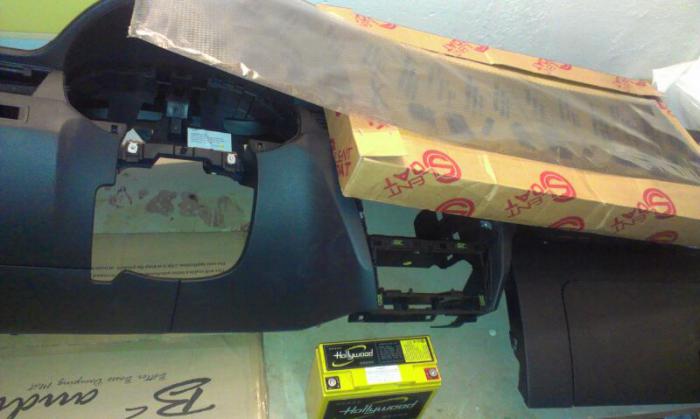

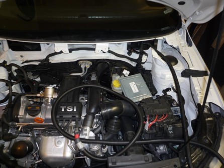

Tak jsem dnes udělal rozborku paluvky, abych věděl, co ě čeká. Zasekl jsem se na climatroniku a pačkách u volantu, ale nakonec je dole.
Posílám foto z mobilu, nedalo mi nepodelit se o tento uchvatný pohled :)))
Zítra vemu střed a budu laborovat.
o 03.05.2013, 19:51 | hotdog
njn ted je asi moderní sundavat palubky :-) já bych do toho asi nešel. u jakýhokoliv auta . tak možná u pandy :-)))
o 03.05.2013, 21:35 | Milhauzz
No vida, paráda. Tam je místa až běda. Mno jo, je to v kurzu, kdo nesundával palubku, jako by nebyl :)
o 04.05.2013, 13:48 | noclue
ivls: zda sa, ze je tam dost miesta, este ukaz palubovku od spodu, ako ide kurenie :)
hotdog: ked som vyberal stredy z palubovky, tak mi cela akcia s komplet rozborkou, zatmelenim dier, potahom a zborkou trvala necele 4 hodiny...

no avzhledem ktomu, ze jsem zase neco malo udelal a v klidovem rezimu jsem potahl krytky stredu, tak opet par fotek
tak tady, jak vypada palubka zespodu
o 20.05.2013, 21:21 | ivls

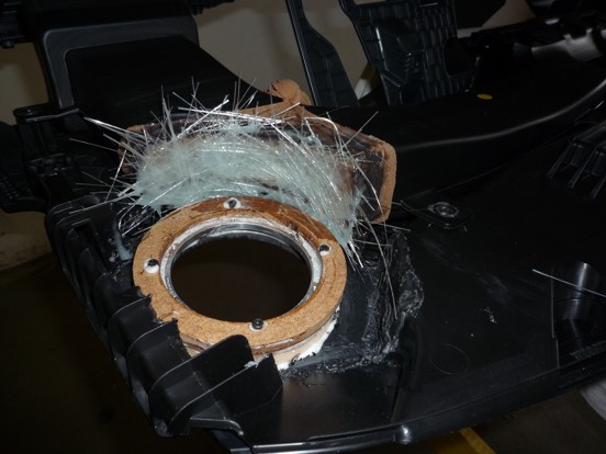

rezani der pro stredy
o 20.05.2013, 21:22 | ivls
varezani diry a uprava pulubky
o 20.05.2013, 21:23 | ivls
laminovani
o 20.05.2013, 21:24 | ivls
uprava krouzku pro uchyceni
o 20.05.2013, 21:25 | ivls
nejaky ten absorbcni material
o 20.05.2013, 21:26 | ivls
moje obe palubky :D
o 20.05.2013, 21:27 | ivls
stredy kratky - radius jsem delal novou tvarovou frezou a ochranu proti cemukoli, co by mohlo na stred spadnout jsem volil cyklisticke spice
o 20.05.2013, 21:29 | ivls
nater na cerno, aby po potazeni pruzvucnou tkaninou neprosvitala naturalni barva krouzku
o 20.05.2013, 21:30 | ivls

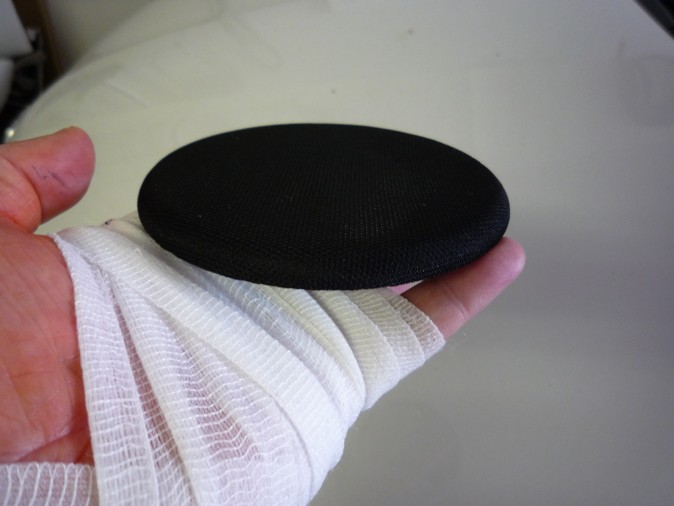

potazeno pruzvucnou tkaninou,
jsem chtel z duvodu zamezeni vniku prachu na menic a omezeni primeho slunecniho zareni nanej
o 20.05.2013, 21:31 | ivls
detail
v aute

o 20.05.2013, 21:32 | ivls
jinak jsem zadekloval v kufru zesilovace z praktickeho hlediska a to, ze potrebuji vozit zbozi v aute
o 20.05.2013, 21:33 | ivls
v aute
o 20.05.2013, 21:34 | ivls
prijde jeste potahnout kobercem a nad zesilovaci bude proskleni pro souteze

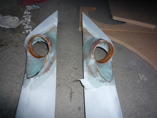

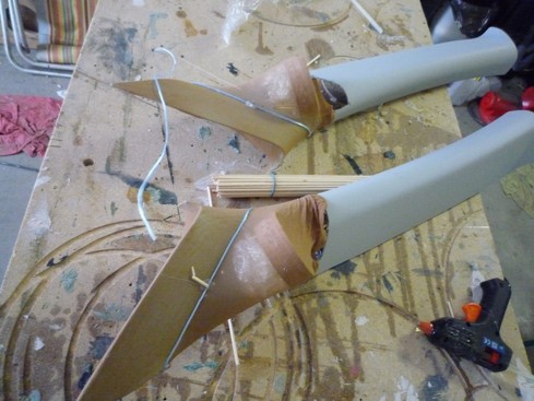

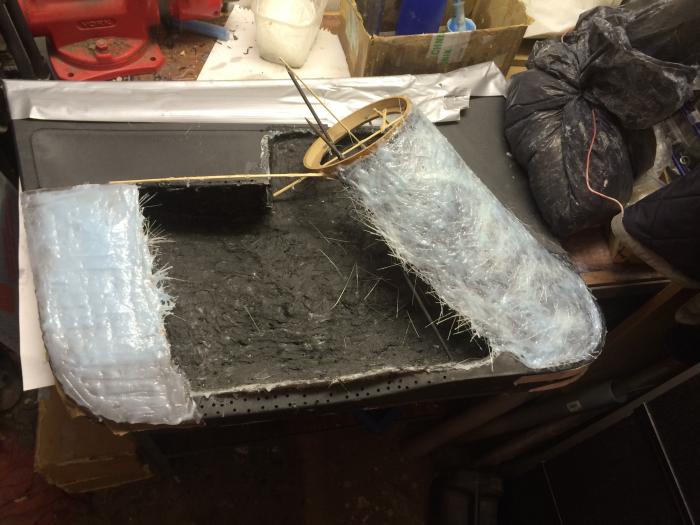

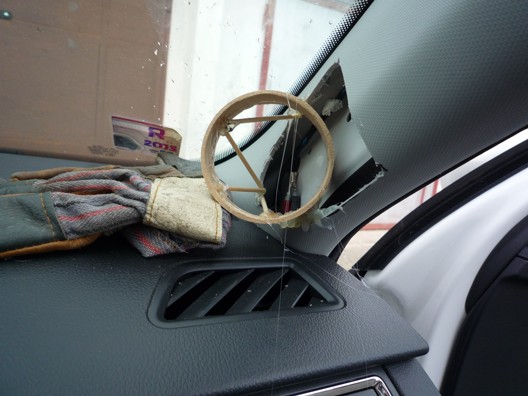

no a zacal jsem koketovat s uchycenim vysek
tak tady zakladni natoceni a uchyceni krouzku na vysku

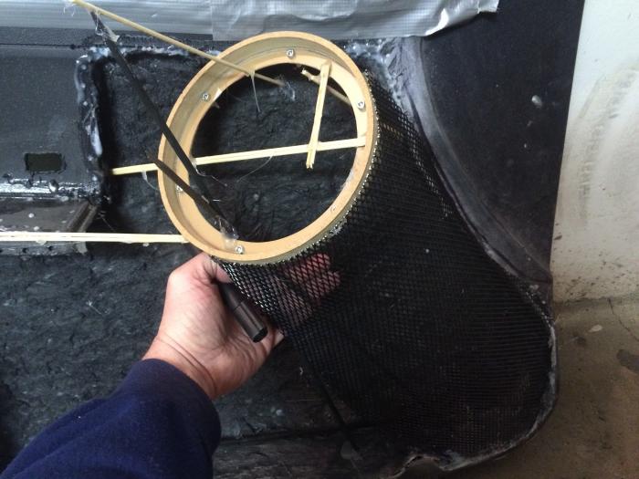

o 20.05.2013, 21:37 | ivls
prozebrovani pomoci spejli a tavne pistole
o 20.05.2013, 21:38 | ivls
navrtani der do plastu, aby se mel laminat kde zachytit - jinak na plastu nedrzi
o 20.05.2013, 21:39 | ivls
puncochy poslouzi, jako tvarovaci material
o 20.05.2013, 21:41 | ivls
laminat
o 20.05.2013, 21:44 | ivls
tmeleni
o 20.05.2013, 21:45 | ivls
snad pres viken zase pokrocim :D

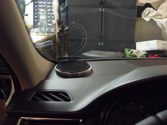

tak zase něco malo k tématu, hodil jsem výšky do nevybroušených domečku a trochu poladil časovky
- no a vzhledem k tomu, kolik času jsem věnoval ladění, tak je to myslím - bohovské :)
středobasy hrají moc pěkně, lépe, jako v oktávce a celá scéna je pěkně v lajně, jak má být
o 01.06.2013, 22:46 | ivls
no a ta díra místo kastliku - tam bude v budoucnu sw
- no, ale ještě se rozhodnout do jakého objemu
oslovil jsem našeho týmlídra, Rovera a ten udělal takovouhle šikovnou bedničku na testování
- když jsem se ptal soutěžících kolegů, jaký objem mají jejich uzavřenky na sw, tak se lišilo v 9 litrech mezi nejméně a nejvíce - já jsem se pohyboval na té spodní hranici a vím, že tam byly rezervy - nová bedna bude řádově kolem 22-23 litry, v této velikosti se mi zdál sw velmi dynamický a uměl pěkně jít i do nižších frekvencí
ted dám výšky zase dolů a budu se věnovat broušení, tmelení a finální upravě
sw bude následovat po výškách
- jinak tato bednička super věc, díky pane Rover :)

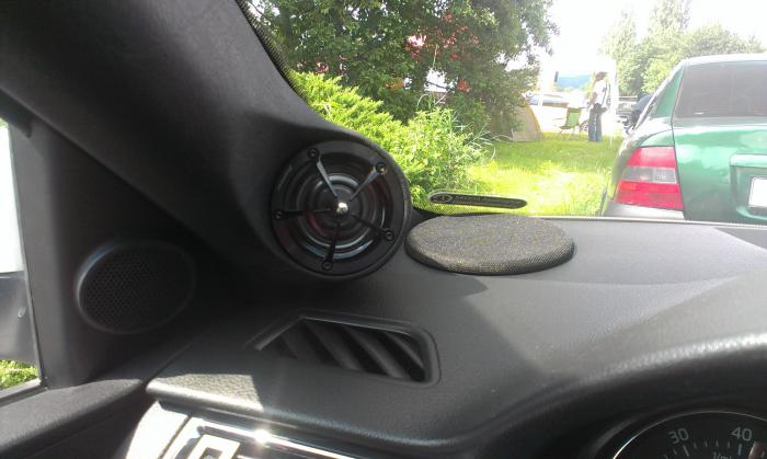

potahl jsem vcera nahotovo A-sloupky kozenkou - jen jsem dnes vyfotil mobilem, tak zadna slava
no a uz jsme se se dvakrat ucastnili kola easca a to v pardubicich a ve slusovicich - no a vzhledem k nedodelanosti dostavame za instalaci neco malo bodu dolu, ale i tak to stacilo dvakrat na pozici nejvyssi -
takze si myslim, ze jdeme spravnym smerem

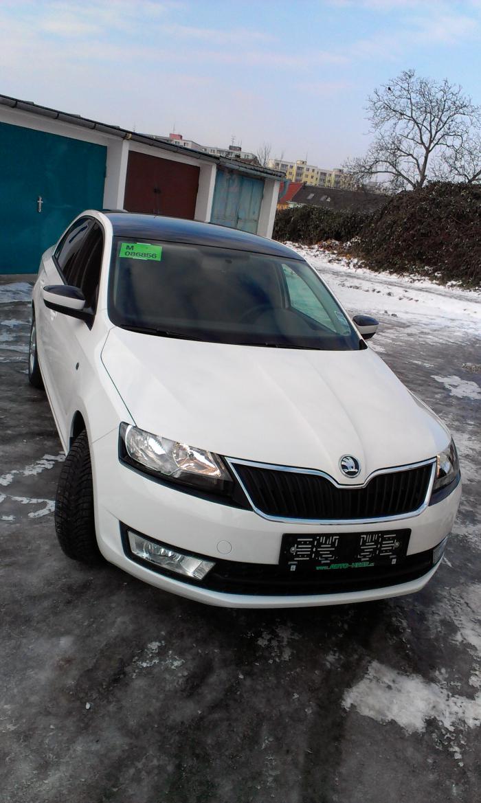

takto vypada rapid v soucasnosti - folie ze zrcetek sly dolu, protoze se zacaly odlepovat na exponovanem miste a myslim, ze je takto lepsi
jinak po zime 16 ky kola :D

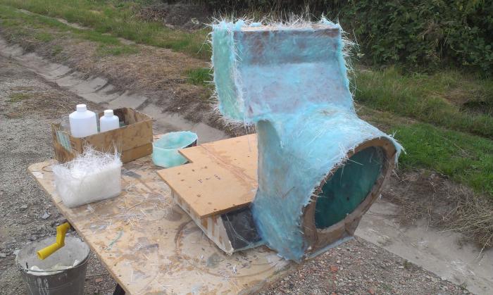

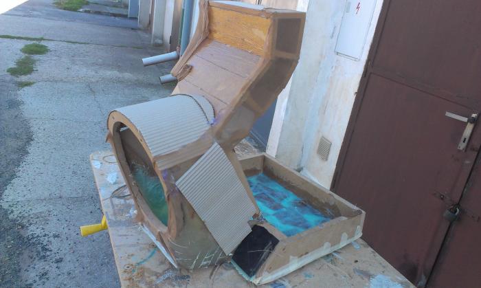

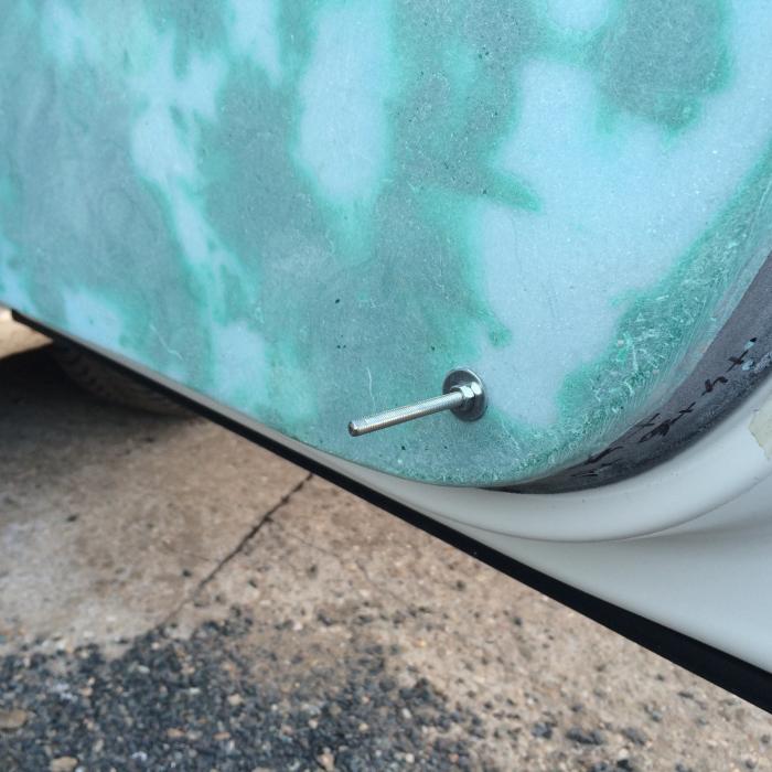

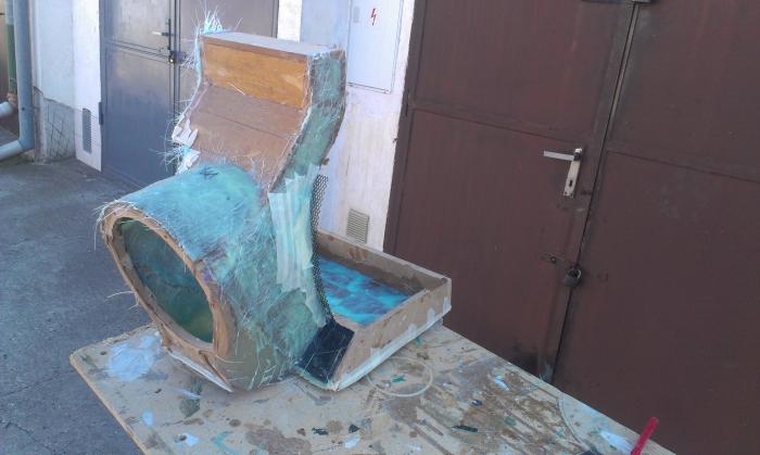

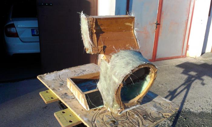

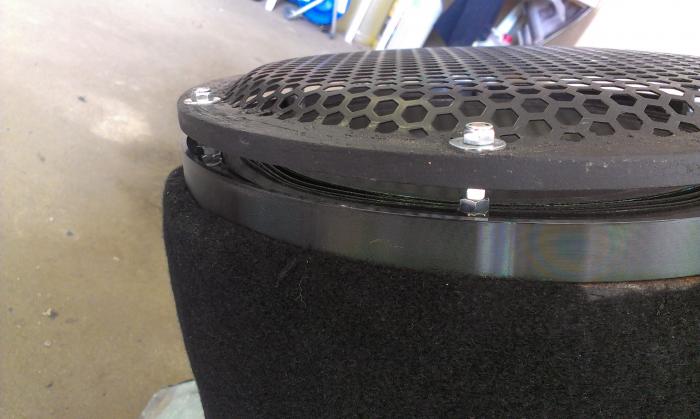

o 03.08.2013, 18:12 | ivls
tak dnes jsem nebyl měkkej a i v 36 stupních jsem se vydal zase něco málo dělat
zbývá mi dodělat sw a tak jsem se do toho pustil - ještě sam uplně nevím, jak to dopadne, tak oto to bude napínavější

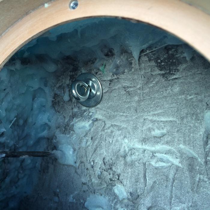

kroužek na sw s naklepavacíma maticema
o 03.08.2013, 18:13 | ivls
detail :)
o 03.08.2013, 18:14 | ivls

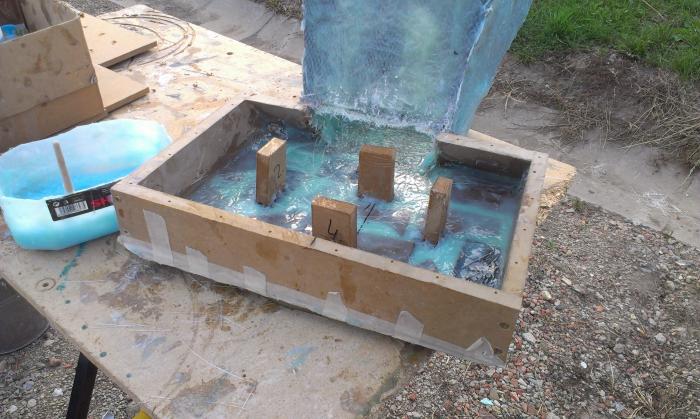

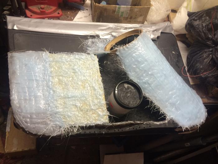

zakrytí koberečku folii, abych oddělil od laminátu
o 03.08.2013, 18:17 | ivls
vrstva laminátu se skelným vláknem a v něm naskládané kousky mdf, pro celkové zpevnění
pro dnešek vše a třeba se zase někdy dokopu pokračovat - dnes jsem šel i v této teplotě, protože jsem zjistil, že do finále až zase tak moc času není - když beru, že přes týden jsem celý den v práci
o 04.08.2013, 00:35 | kovvalsky
ten sub bude priamo na podlahe alebo zle vidim?
o 04.08.2013, 03:56 | noclue
koberec a tlmenie podlahy si nerezal? repro bude natocene proti motorovej prepazke?
o 04.08.2013, 18:31 | ivls
to kovvalsky, vidíš dobře :)
to noclue,
koberec se mi řezat nechtělo, tak srovnam část nad kobercem až k sedačce - nějaký ten litr tam bude - nebude to, jako u dirka, že nepoznaš, že v autě je sw - spojím podlahu s kastlíkem, abych docílil požadovaného objemu - dělam tak, že si tam spolujezdec sedle v pohodě a natáhne nohy - snad to vše dobře dopadne

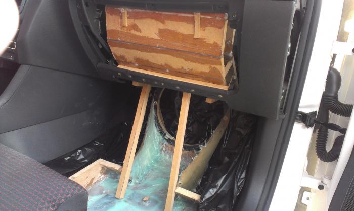

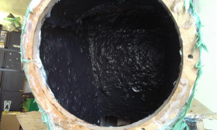

tak dnes jsem zase kousek pokročil - umístíl jsem mdf podložku na požadované místo

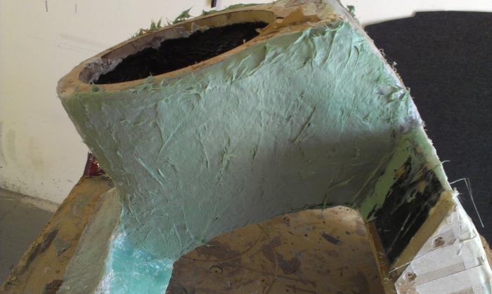

o 04.08.2013, 18:32 | ivls

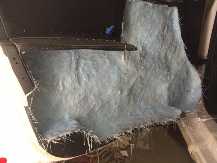

o 04.08.2013, 18:34 | ivls
vytáhnutí ven a pořadná vrstva laminátu
o 04.08.2013, 18:35 | ivls
detail kvalitní vrstvy laminátu, mdf a skelného vlákna - na tyto vrstvy příjde ještě pasta brax

jinak zatim spojena vrchni a spodni cast ozvucnice zkusmo - vyzkousim, jestli takto spojene pujde v pohode vytahnout ven z auta a potom spojim natvrdo laminatem
o 14.08.2013, 22:39 | swep
vypadá to zajímavě, myslíš, že ten tvar nebude mít vliv na zvuk? že se to dělí do dvou úzkých "štěrbin"
chápu ten tvar dobře, že ozvučnice bude mezi nohama spolujezdce?

o 14.08.2013, 22:51 | ivls | Upraveno: 2013-08-14 22:54:47
to swep,
verim, ze snad u uzavrenky ne - a kdyz, tak - ono to nejak zaboucha - :D
ano, pochopil jsi dobre - nohy se daji natahnout dozadu vedle ozvucnice
ty svisle tycky z mdf, jsou tam jen prozatimne, aby to drzelo pohromade, pad je vylomim a tvar bude jiny
to radaman,
napred jsem si rikal, kolik je tam mista, ale pak pri praci jsem zjisttil, ze musim delat rezervy od pevnych casti auta, abych dobre vytahnul ven, tak jsem sam zvedav, jak to s tim objemem dopadne
- pokud nevyjde, tak napodruhe to treba pujde lip :P

jinak dnes jsem vytahnul uspesne z auta a zacal jsem tomu davat tvar
- v garazi lezel vlnkovany papir, tak jsem ho vyuzil - dobre je, ze se pod tihou laminatu nedeformuje
o 16.08.2013, 21:07 | ivls
a prvni vrstva laminatu plus skelne vlakno
zitra budu delat vrstvu zevnitr
o 16.08.2013, 21:15 | radaman
LOSMASAKROS :-) konečně mam představu jak to bude vypadat :-) SW bude jaký? Asi jsem nepostřehl :-( Jinak LÁJK :-)

no ja jsem dnes zase kousek popojel - zpevnil jsem steny a uzavrel ozvucnici smerem do auta
ted to moc na foceni nebude, protoze budu zpevnovat a zpevnovat
na zadni stenu se mi hodilo ochranna mrizka, kterou jsem prvne zamyslel na stredy - pekne sel udelat tvar

o 17.08.2013, 17:39 | ivls
tady uz prolaminovano a uz to dostava trochu fazonu

tak zase kousek
uchyceni se nesmi zanedbat - prece jen ozvucnice ma 14 kg, tak at pri zabrzdeni neni v motorove casti :)
poradna pasovina prijde uchytit pod srouby sedacky
o 27.08.2013, 17:55 | ivls
no a po vybruseni, ktere je umerne k potahovenu materialu a to koberci jsem casti, kde koberec bude zaprasil cernou barvou, protoze samolepici potahovy koberec se jevi celkem ridky, tak aby se nestalo, ze bude prosvitat :)

dnes jsem se donutil zacit laminovat spodek plastu, který bude kolem sw ozvucnice
tak tedy priprava, zakryt tam, kde by se dalo pokapat laminátem - laminat jsem delal v aute, aby dobře dosedlo k ozvucnici
o 07.09.2013, 18:39 | ivls
pretayeni punčochou, laminat a ypevneni papirovou paskou, aby se zabránilo proveseni
