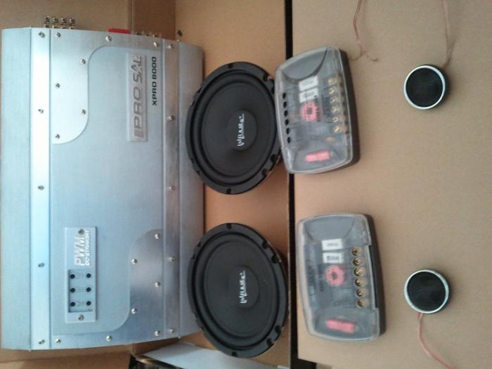

moje prve komponenty asi polovica roku 2011
foto k příspěvku  od kovvalsky

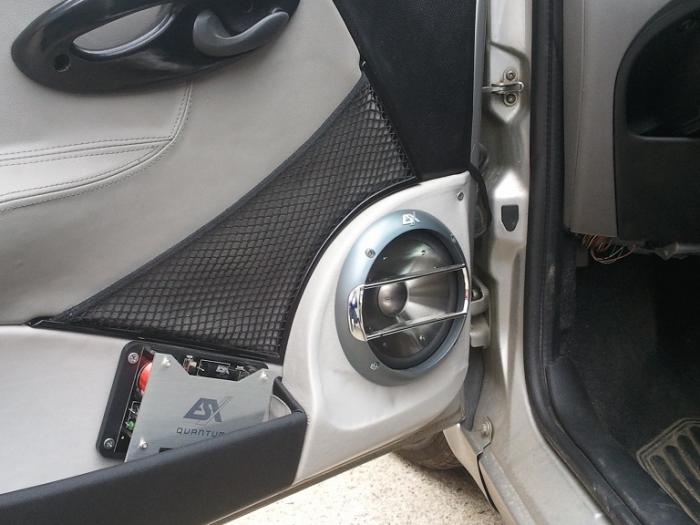

dalsie co som do auta napchal zaciatkom roka 2012 bola zostava od ESX predne kompa 16.5 cm , vyskace , vyhybky , kapacitor , a dva zosilovace esx 4120
stale my tam ale nieco chybalo

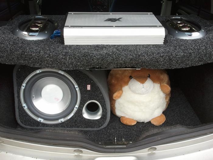

o 26.01.2013, 01:47 | kovvalsky
potom som dokupi subwoofer FLI a este ovaly ESX uz to bolo lepsie ale ......

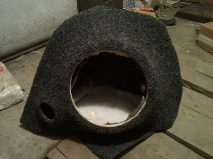

o 26.01.2013, 01:48 | kovvalsky

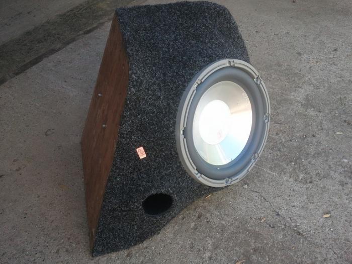

kedze fli bedna my prisla taka divna zohnal som tento box

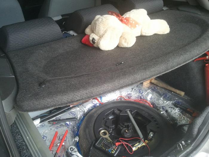

zacal my vybrovat kufor tak som ho vytlmil

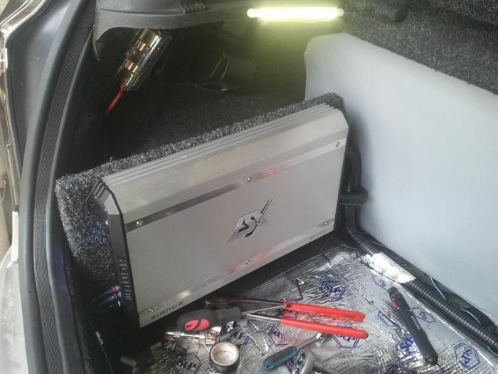

o 26.01.2013, 01:52 | kovvalsky
potom umiestnenie zosilovaca

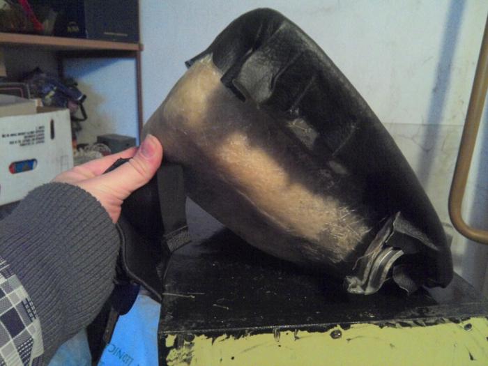

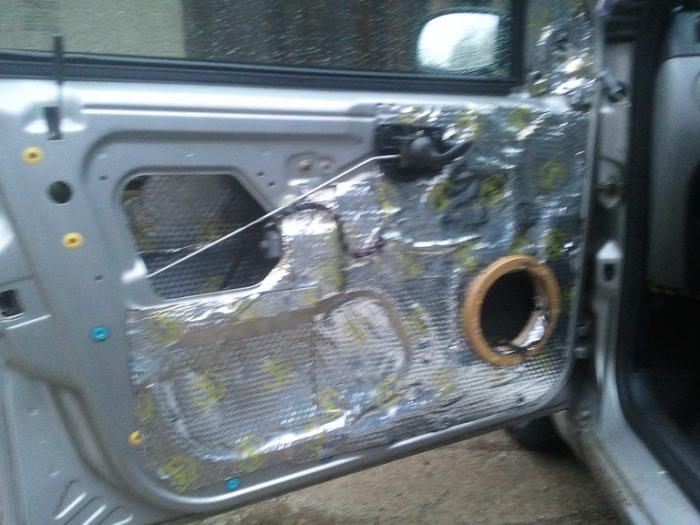

o 26.01.2013, 01:54 | kovvalsky
narad prisli aj dvere STP gold vnutorny plech jedna vrstva vonkajsi dve vrstvy ta vrchna diera je tiez uzavreta len vtedy my dosli prasule a nemal som dost stp

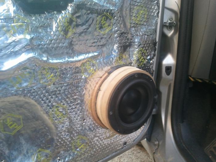

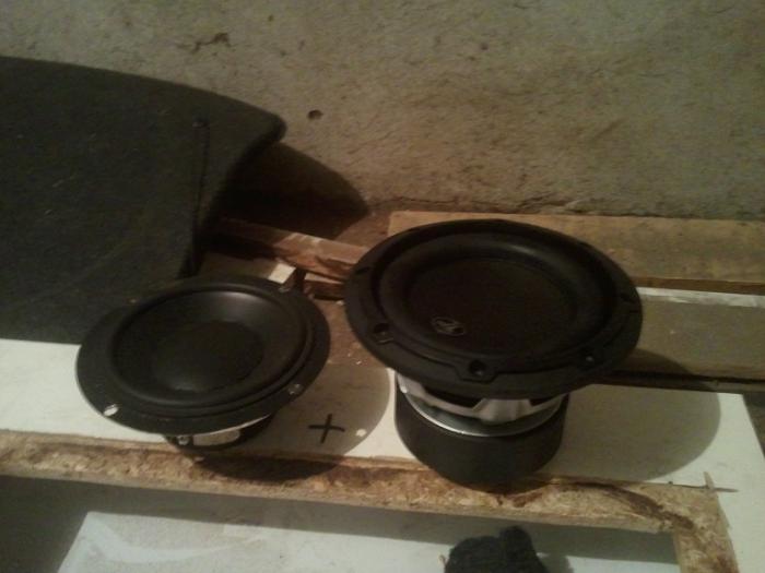

o 26.01.2013, 01:57 | kovvalsky

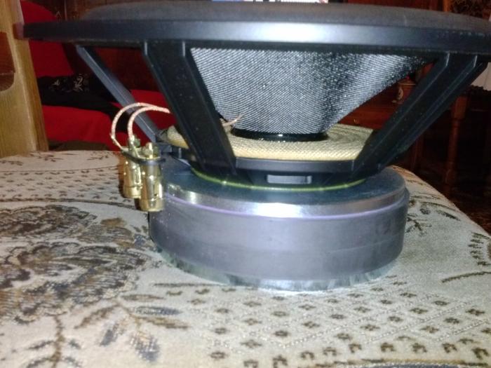

zohnal som si do dvery dynaudia a pred nimi som mal dls upi 6 ale stale to nebolo ono... neviem preco
na fotke je dynaudio porovnane zo subwooferom jl audio 6.5 palec

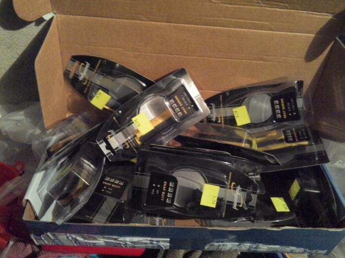

o 26.01.2013, 02:05 | kovvalsky
nove RCA Streetwires ZNHD5.2 a kopec dalsieho instalacneho materialu , bateriove svorky , poistkove puzdra, rozvodne bloky atd...

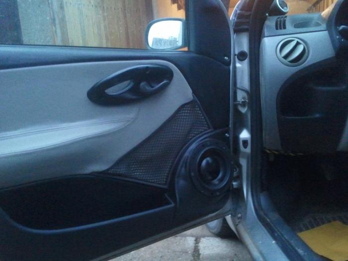

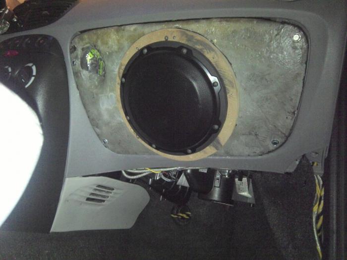

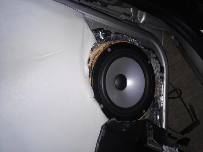

potom som si zaobstara do prednych dveri Morel elate 6 a zacalo to byt konecne zaujimave
o 26.01.2013, 02:07 | kovvalsky
morely dostali asi 10-15 stupnovy naklon

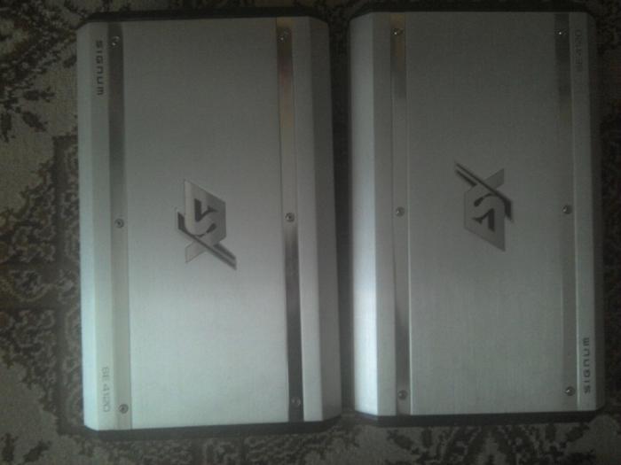

predali sa sice maximalne pod cenu obydva zosilovace esx 4120

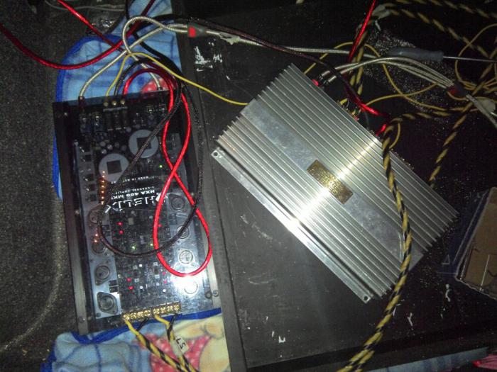

o 26.01.2013, 02:10 | kovvalsky

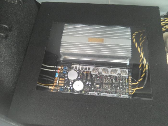

ani neviem ako a ocitli sa my v kufri Helix hxa mk2 a DLS genesis

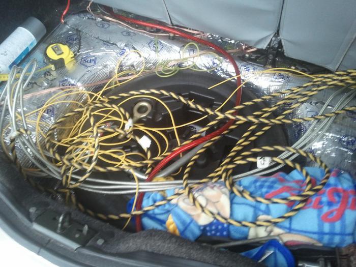

o 26.01.2013, 02:12 | kovvalsky

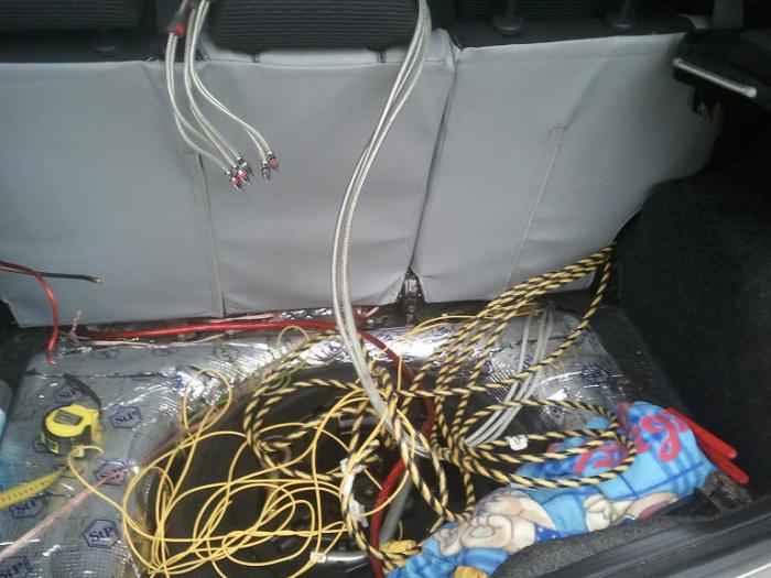

potom som riesil ako prepchat ten hruby kabel do dveri na tie morely bola to katastrofa a este vacsia katastrofa bolo chodit mesiac bez hudby

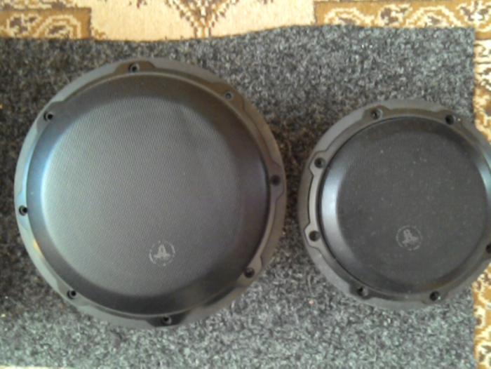

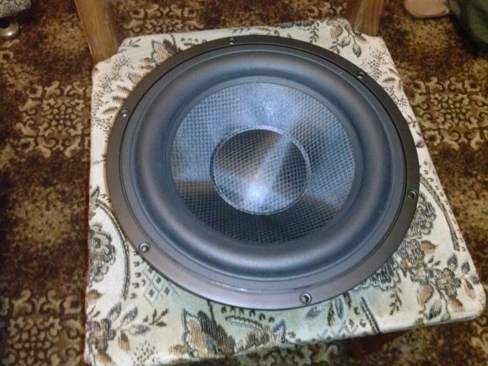

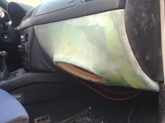

narad prisiel subwoofer JL audio 8w3v porovnanie z 6w3v

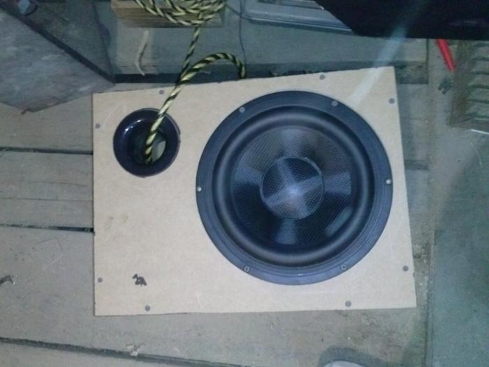

o 26.01.2013, 02:16 | kovvalsky

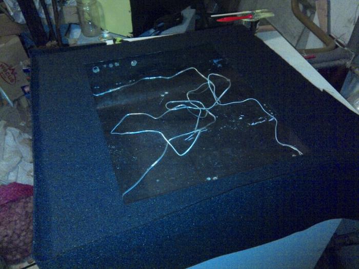

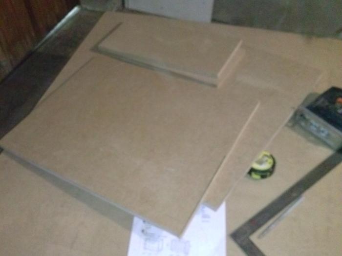

otazka bola kam to napchat odpoved jednoznacne kaslik
podla mojich merani malo by to mat nieco bez mala 8 litrov nic vacsie som nedokazal stvorit

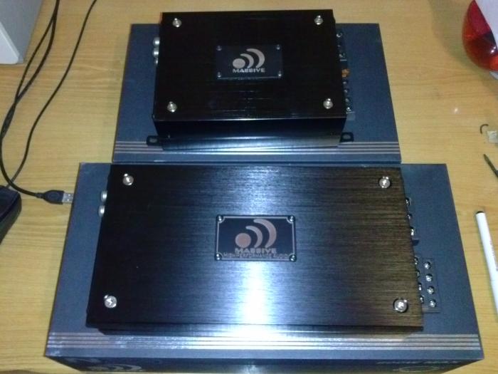

o 26.01.2013, 02:18 | kovvalsky
najnovsie sa dokoncila krabicka pre zosilnovace a potiahla sa latkou plus nemoze chybat plexisklo

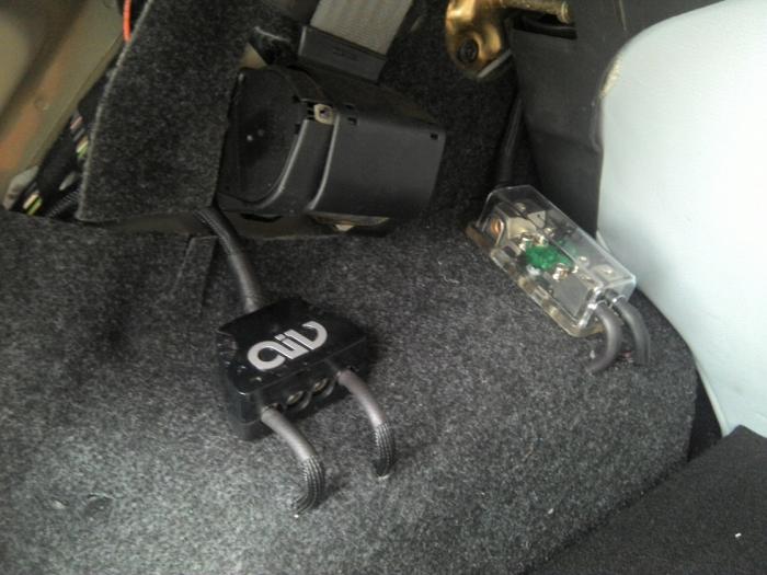

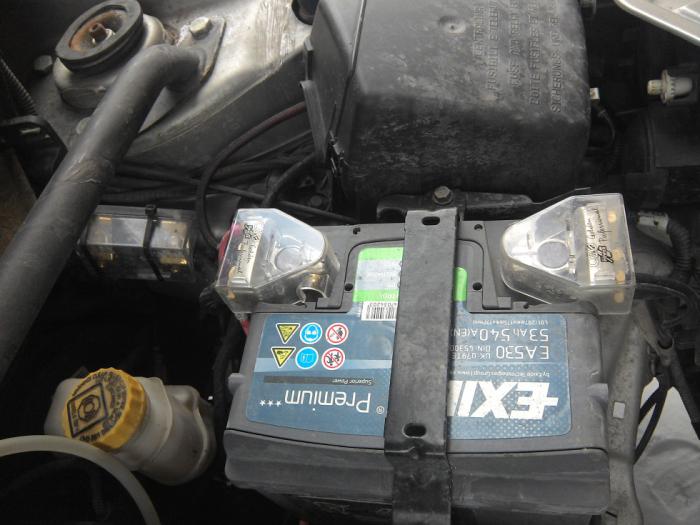

este foto bateriovych svoriek a poistkoveho puzdra

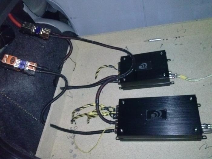

o 26.01.2013, 15:49 | kovvalsky
rozvodne bloky ten cierny mam na minus a ten druhy z poistkami mam na plus - kable su v teflonovej chranicke zatial to nemam oznacene
o 26.01.2013, 15:54 | kovvalsky | Upraveno: 2013-01-26 15:58:43
chcem sa opytat co sa tyka tych kablov za tymy blokmi mam tam tahane kable z prierezom 10qmm je dlhy mozno 70-80cm podla toho co som pocital atd... by maly stacit ci sa mylim?treba tam dat hrubsie?
a este sa chcem opytat pri baterke mam poistku ktora je 120A podla mna je to blbost a ta poistka nikdy nezhori kedze samotna baterka je len 53A tak si myslim ze koli bezpecnosti by som tam dal tak 40A poistku ?
ked som prerataval maximalny odber celej zostavy tak je okolo 80-90 A

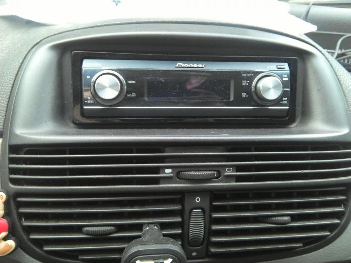

o 26.01.2013, 15:57 | kovvalsky
a konecne radio predal som alpinu 9887 a zohnal tohoto pioneera deh-p88rs2 takze cele to je na aktive este to ale tak naladit nech viem co to dokaze ;-D

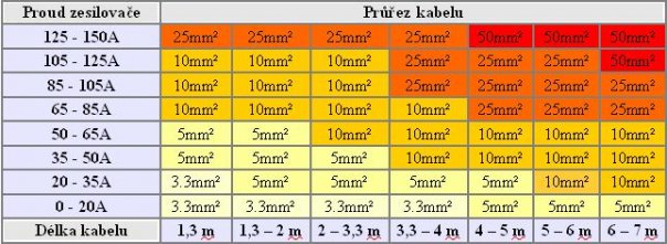

o 26.01.2013, 16:01 | 1kw | Upraveno: 2013-01-26 16:02:38
Ty kabely k zesíkům by měli stačit, hádám, že při té délce dokážou přenést 80-100A (??) v pohodě..
Baterka nemá 70A, z fota se dá vyčíst 53Ah a zkratový proud 540A takže vzhledem ke kabelu a komponentům je 120A pojistka akorát..
o 26.01.2013, 16:26 | kovvalsky
aha a ako sa to prepocita su nato vzorce alebo niake tabulky
o 26.01.2013, 16:45 | 1kw
Pokud myslíš průřez kabelu tak například toto:
foto k příspěvku  od 1kw
o 26.01.2013, 16:46 | 1kw
o 26.01.2013, 18:51 | vypuk
Odešla doba carbonu všude možně - luxus! Ale kdy odejde móda tam mít plyšáky? Mi to hlava nebere... :) jinak pěkná práce, abys neřekl že jenom rypu :-D
o 27.01.2013, 00:26 | db-marek | Upraveno: 2013-01-27 00:30:19
Ides dobrym smerom.
Od koho mas PIO? :)... co sa tyka poistky pri baterke tak urcuje sa podla prierezu a dlzky vodica resp. chrani samostatny vodič, ked nieco vyskratujes praske aj 120A ale ked das taku istu ako sucet vsetkych poistiek na zosikoch, nic nepokazis.
Za rozvodne bloky daj kludne 20mm2...10ka bude dostatocna no preco nemat trosku rezervu? :)

db-marek - no pioneer mam zo ziliny. co sa tyka toho kabla je jasne ze rezerva je dobra ale momentalne som rad ze ten kabel vyhovuje lebo mam vela inych vydavkov mozno casom to vymenim

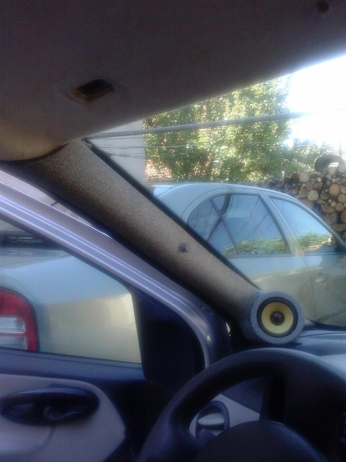

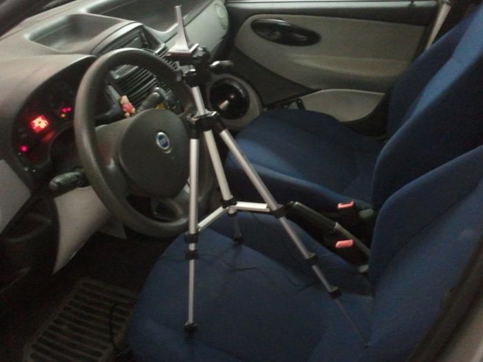

o 27.01.2013, 18:26 | Toxxx
No vypada to na slusnu montaz:) Len tak dalej;) Jedno ma ale zaraza. Ten sub je smerovany priamo na spolujazca? To ti nebude robit dobrotu;) Chce to nasmerovat do podlahy samo nie kolmo ale s odrazom;) Inak palec hore:)
o 27.01.2013, 21:24 | kovvalsky
vies co stando ja ti neviem mne to moc nepripada ako natocene na spolujazdca neviem skusim spravit ine foto lebo keby to mam natocene uplne kolmo dole tak pri mojej konstrukcii palubovky by to zrejme muselo mat poriadny gagor asi dva krat vacsi ako u kubika a to uz by asi dost ovplivnilo aj bezpecnost na nohach neviem uvidime potrebujem to vyladit a najst rezervy a medzeri a potom mozno este nieco poriesit
o 28.01.2013, 09:31 | Toxxx
Pisem ze nemusis uplne kolmo na zem;) Len aby som to este natocil k zemi. Punto poznam a vidim aj z tejto fotky ze je to natocene vysoko;) Kubiik to ma koli tomu ze chcel zachovat Airbag a kokta ma malo miesta v kastliku. Inak musis pocitat s tym ked robis takyto zasah do palubky ze pri havarke sa moze nieco stat;) Pridam foto naklonu u mna v Golfe.
foto k příspěvku  od Toxxx
o 28.01.2013, 15:31 | kovvalsky
rozumiem co mysli a aky je rozdiel vlastne v tom ci je otoceny dole alebo je otoceny na spolujadzcove nohy? ved ked si predstavis normalnu uzavretu ozvucnicu tak isto ju mas v kufri rovno ci ako???eventualne by sa tam dali dat kruzky a pod uhlom ich zbrusit ako som robil tie dvere ale ci bude v tom niaky pocutitelny rozdiel?
o 28.01.2013, 21:15 | Toxxx
No skus a uvidis aky to je rozdiel:) Ten sub je moc na priamo ked je tak vysoko a bude ti robit zle v instalacii. A porovnavat kufor a palubku je nezmysel lebo v obidvoch pripadoch je fyzicky inde;)

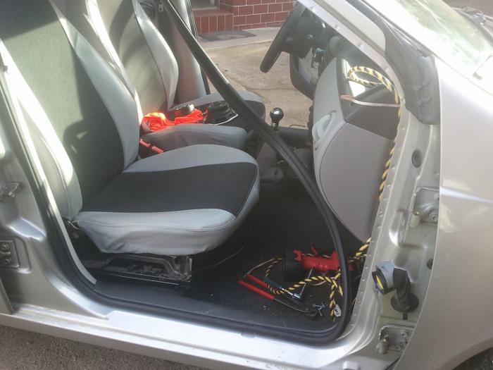

dneska zopar veci na montaz

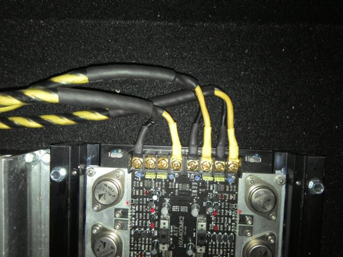

o 28.01.2013, 22:49 | kovvalsky
pripojenie na zosilovac hotove a dufam ze aj obstojne spravene

dneska trocha prerabam subwoofer ten kaslik my sem tam prepustal vzduch hlavne pri velkom vybudeni tak to spevnujem laminatom tak som zvedavy co z toho bude kedze laminat pouzivam prvy krat v zivote

Kovvalsky: Si sa zblaznil od Sinusu? Vsak to chcu granat za taku trosku. Navstiv neaky textil a tam to je za pusu a hromada;)Ozvucnicu vylej poriadne musi byt pevna a nesmie ti nic nikde unikat;)
o 04.03.2013, 10:20 | kovvalsky
:D no sak musis nechat zarobit :D stale pokracujem y laminatovanim ale ako chlape obdivujem kazdeho kto to vie na profesionalnej urovni lebo je to makacka a to robim subwooferik neviem si predstavit ked budem mozno robit ozvucnice na dvere :D pri tom asi umrem hlavne to schnutie je podla mna nekonecne

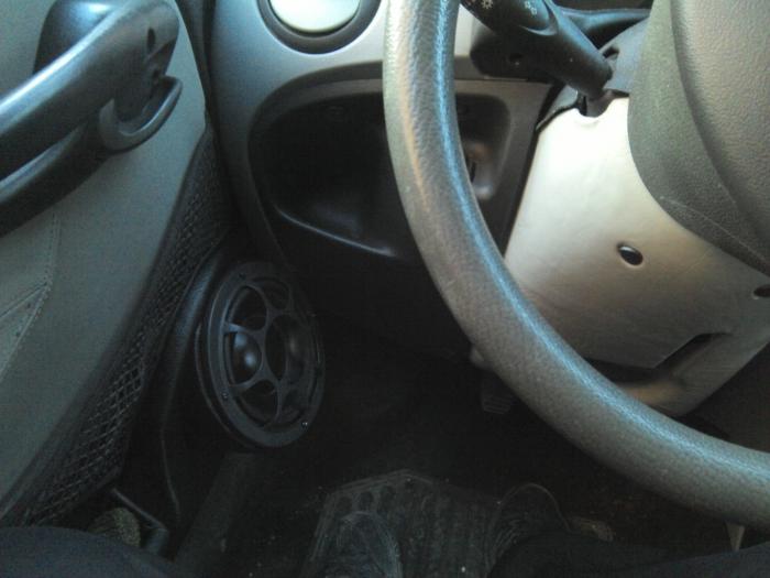

konecne vyskac doma trocha testovany :-D celkom som prekvapeny
inak sub som vyplnil runom je to celkom prijemnejsi bas ako ked bol prazdny
o 19.03.2013, 17:55 | TommyDS
Vyskac? to mi skor pride ako nejaky fullrange 2palec
o 19.03.2013, 18:11 | kovvalsky
mas pravdu :-D tak ja to pouzivam ako vyskac skoda ze na radiu nejde dat nizsie frekvenciu takze skusal som to na minime 1.2 kh pri 6db strmosti a hra to dost obstojne nato vsetko bol som z toho prekvapeny

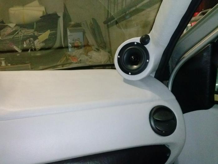

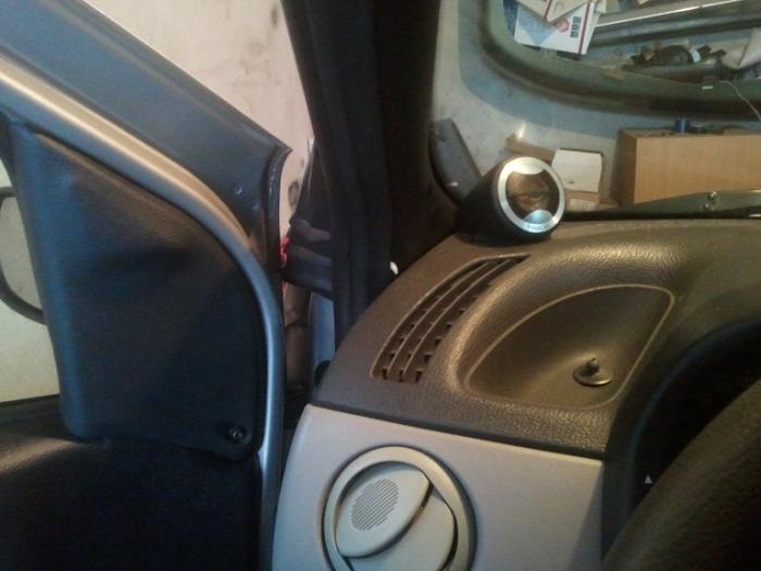

Dlho som sem nic nedal tak aspon dokoncene stlpiky postupne sem dam toho viacej ale neni cas to fotit
o 06.08.2013, 19:34 | PekG
dobré;)
o 08.08.2013, 11:06 | noclue
pekny vyvoj za cca1,5 roka... ked si spomeniem na moje prve a posledne magnaty, neostane oko suche
o 04.12.2013, 18:41 | kovvalsky
ked pozeram na tie fotky clovek ani neveri ze taketo to bolo momentalne prisiel jezisko a budem musiet aktualizovat foto

hotove a osadene domceky konecne sa pustim do osadenia tabletu a tych zosilovacov
o 07.12.2013, 20:26 | kovvalsky
Zapajanie zosilovacov MA
o 07.12.2013, 20:33 | TommyDS
nie je to trosku krok spat s tymi zosikmi?
o 08.12.2013, 19:30 | PekG
Ty zesy fakt nevim nk:-( jinak jsem zvedav;-)
o 09.12.2013, 08:40 | H-Honza (M)
to je zase neco na mentalni urovni Macury a Rychtare...

o 17.12.2013, 16:20 | kovvalsky
Tazman tento rok to.bude este horsie nastavit tie delicky ale je zase viacej casu nato
Inak dneska to prislo proste rakusaci nesklamali

o 17.12.2013, 16:22 | kovvalsky

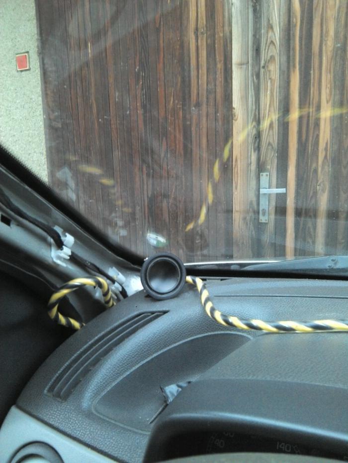

Tak este jedna fotka som zvedavy co s toho poleze
o 17.12.2013, 19:03 | noclue | Upraveno: 2013-12-17 19:04:11
visaton?
o 17.12.2013, 19:35 | kovvalsky
noclue samozrejme ine uz ani nekupujem :-)
o 18.12.2013, 13:58 | hifim@ni@k
Visaton je rozumná kvalita za dobré peníze. To by nemuselo hrát vůbec špatně.

dneska som zbuchal bednu 30L BR len akurat bassreflex mam o 1cm kratsi ako tam ma byt no snad to nebude az tak vadit na bedne este popracujem a zrejme to pojde na 40L ale to este uvidim
o 20.12.2013, 13:29 | kovvalsky
30l celkom fajn ale ....
o 20.12.2013, 13:30 | kovvalsky
Momentalne staviam 50 L zrejme pri tom aj ostanem

aby sa nepovedalo ze sa uspokojim s tym co mam siahol som po tomto
o 18.12.2014, 15:17 | kovvalsky
a este nove sedenie a na radio sa caka ale ako poznam revila je rychlejsi ako smrt tak zajtra ho mam doma :-D
