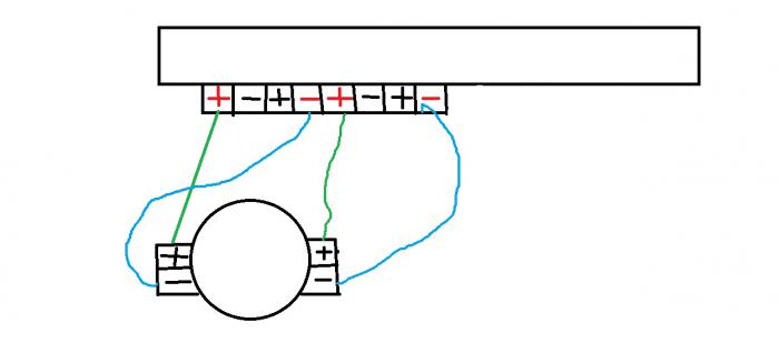

o 24.01.2013, 19:57 | Jarda S.
takhle ? při zachování 4ohm
foto k příspěvku  od Jarda S.
o 24.01.2013, 20:11 | dr.marty
nad ničím nepřemýšlej a postav to z MDF.A ten tvůj nákres je špatně,páč nikdy ti nezahrajou kanál an 100% stejně a mohl by jsi zničit cívky.Zapoj to normálně na jeden kanál.Máš 2x4 ohmy,takže to můžeš zapojit buď na 2 ohmy nebo na 8 ohmů.Tady máš popis [ Link ]

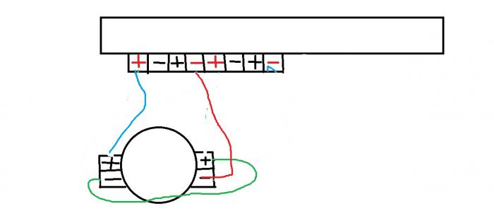

o 25.01.2013, 01:09 | Jarda S.
takže 2ohm takhle ?
o 25.01.2013, 18:07 | Zdeny60
Na 2ohm + na + a - na -. A pak od spojených + a -+ k zesáku. P a r a l e l n ě !!!
To, co jsi namaloval, je seriově = 2x vyšší impedance celková, než jedné cívky.

o 13.02.2013, 18:29 | FlasH AHC
Jarda S.: tohle u mě už bylo,jen nevim ,jestli sem dělal screeny z měření,ale asi ne.
Každopádně to zapoj na co nevyšší impedanci,jinak z toho budeš mít bláto,který to už beztak je :)
Ten zesik nevypadá že by ti to pohlídal jako monoblok,takže seriově a budeš mít klid,vyšší učinost zesiku a menší odběr zesiku. Zvuk bude pevnější,ale od tohodle bose nic nečekej,to je lepší L12,která už něco umí,ale taky jen bordel.... ta citlivost tam byla myslim něco kolem 92db/2,283v/m seriově.
