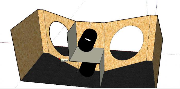

Dobrý večer, chtěl bych poradit, chtěl bych do této navržené bedny dát 2 Subwoofery značky JBL- GT5-12. Chtěl bych se zeptat jak velké by měli být ty trubice, a kam by ste mi doporučili udělat příčky aby to dobře hrálo a také velikost jestli by to bylo možné. děkuji mnohokrát za odpovědi a rady.
foto k příspěvku  od paskal

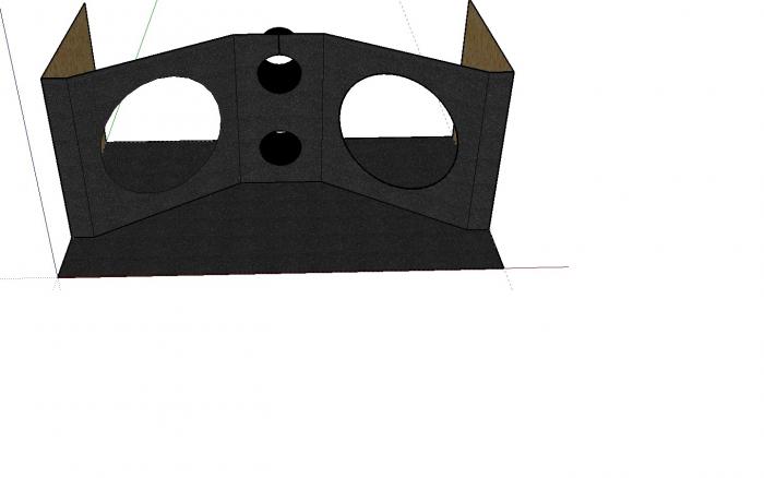

o 12.01.2013, 21:54 | paskal
2 foto :)
o 12.01.2013, 22:14 | 1kw
Viz manual: [ Link ]
49,55l a nátrubek 102mm a délka 254mm - ladění vychází na 34Hz.
Oba suby bych oddělil přepážkou..
o 12.01.2013, 22:20 | paskal
Děkuji a nějaké úkosy do té bedny ještě udělat je potřeba ? aby se nejak ten tlak odrazil od rohu treba k tem natrubkum ?
o 12.01.2013, 22:26 | 1kw
Ne to není třeba, jen dodržet dostatečnou vzdálenost nátrubků od stěn a tlak si cestu ven najde.

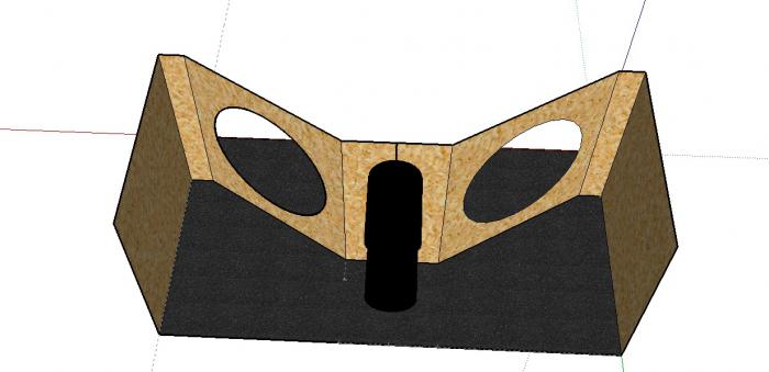

o 12.01.2013, 22:31 | paskal
Mohlo by to být takto oddělené ? a jestli je takto navržená skříň ideální na bass reflex. Nebo jestli by jste mi mohl doporučit něco jak upravit. Jsem rád za každou radu. Děkuji
o 12.01.2013, 22:35 | 1kw
Přesně takhle se to dělá. A pokud Tě baví dělat složitější konstrukce než je třeba tak v tom nevidím problém.. :)

Dobře děkuji :) chtěl jsem si udělat nějakou ozvučnici aby mi zaplnila prostor v kufru a aby byla v celku a ne jen tak tam hodit org. ozvucnice takto by to mohlo alespon nejak vypadat. Ještě jeden dotaz bych měl to ten náhubek musí být tak dlouhý těch 25cm ? a ještě jestli musí být nějakou vzdálenost od stěny, jestli stačí třeba 5cm nebo tak nějak, a zda li se dá z něčeho udělat ten nátrubek než ho kupovat .
o 12.01.2013, 23:07 | 1kw | Upraveno: 2013-01-12 23:08:26
Délka nátrubku určuje celkové ladění bedny, těch 34Hz je tak akorát. Teoreticky by ho šlo trochu zkrátit ale výrobce dobře ví proč to tak doporučuje.
Jinak vzdálenost od stěn by měla být min jako průměr toho nátrubku, tj. 10cm jinak může docházet k hučení a je to dost nepříjemné.
Nátrubek se dá vyrobit z odpadní trubky za pár korun jen by měl být dostatečně zaoblen (např. nechat si vyrobit jakési kopito a podle toho pomocí horkovzdušky zaoblit z obou stran) jinak znovu může docházet k hučení..
Pokud bojuješ s délkou nátrubku (resp. hloubkou ozvučnice) tak můžeš zkusit třeba uzavřenku, výrobce doporučuje 28,32 litrů pro 1 repro ale zase je většinou potřeba více nakrmit.. :)

o 12.01.2013, 23:29 | paskal
A mohl by být natrubek místo toho jak jsem tam ukazoval bejt ze zhora na bedne ? to by bylo cca 40cm to by mohlo stacit.
o 12.01.2013, 23:47 | 1kw
Určitě, může být kdekoliv..
ideálně kdyby vypadal nějak takto [ Link ]
Alternativa pro bassreflex je štěrbina, pro inspiraci třeba zde [ Link ]
