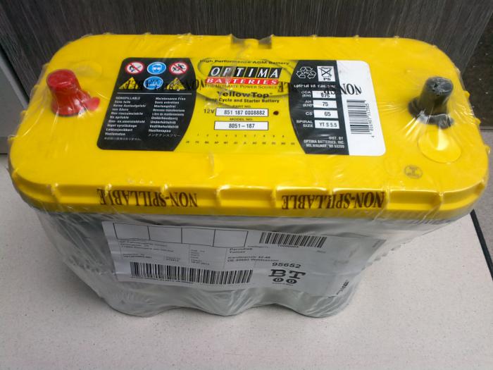

o 11.02.2013, 10:02 | Cormi
a je doma :)
