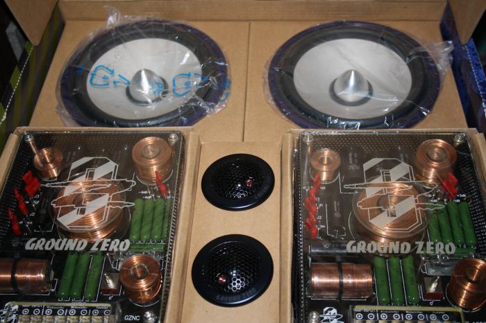

Komponenty : 4 kanál zesilovač GZNA 4350XII
komopo set GZNC 1650X
kick GZNK 165X
středy plutonia GZPM 100SQ

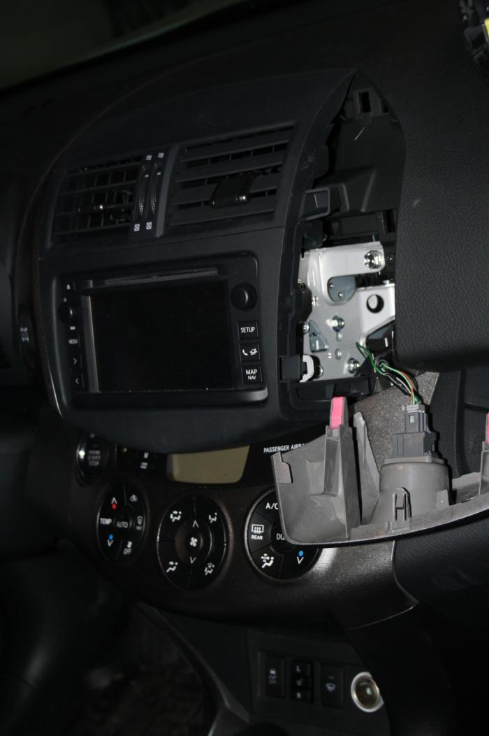

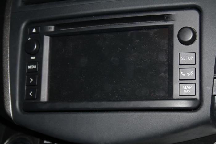

Revilo: jednotka bude to nej od toyoty co tam dáva stou navi ,označení nevím .
Bujde přez helix Afc

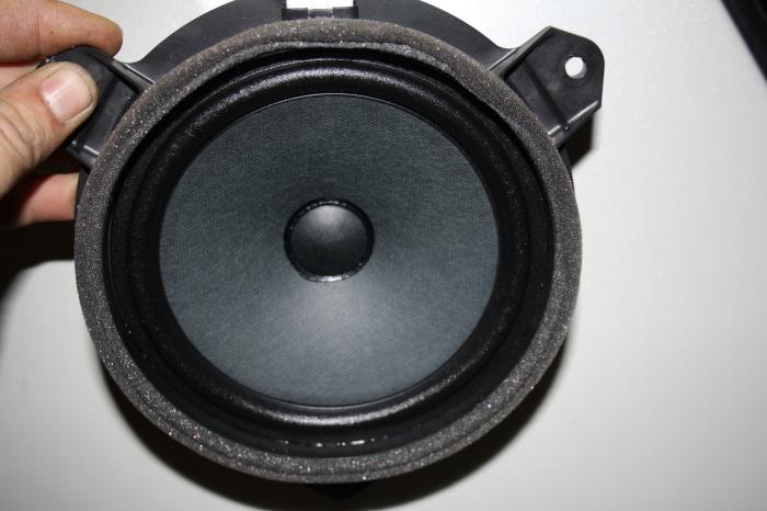

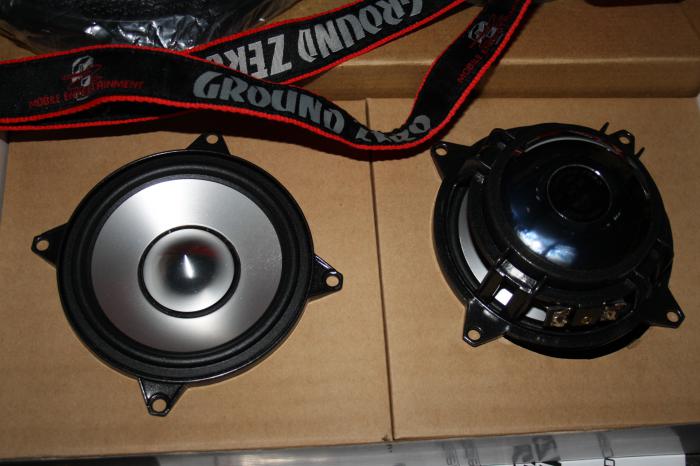

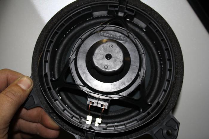

or. repro
foto k příspěvku  od rebel
o 09.12.2012, 21:59 | rebel
orr. repro

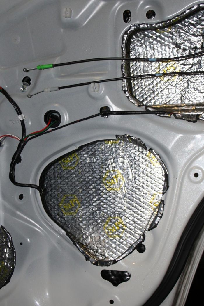

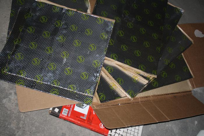

o 09.12.2012, 22:00 | rebel

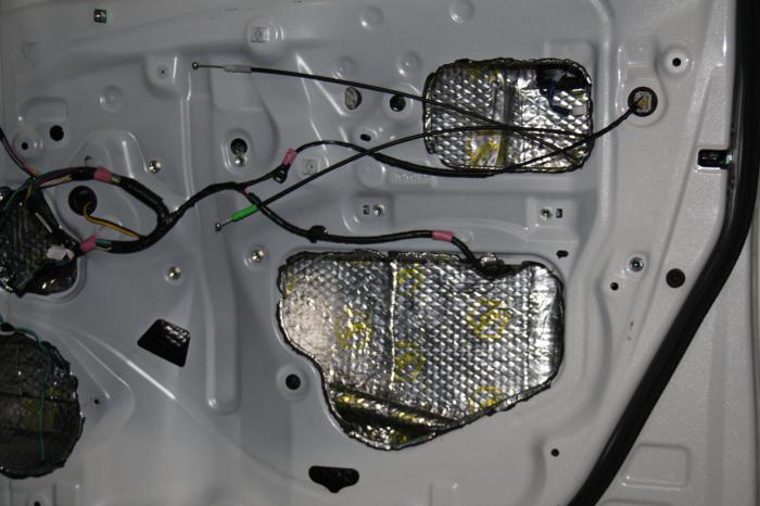

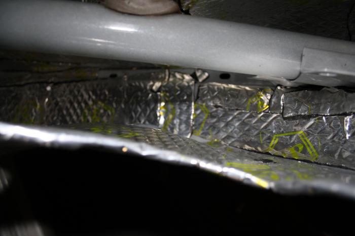

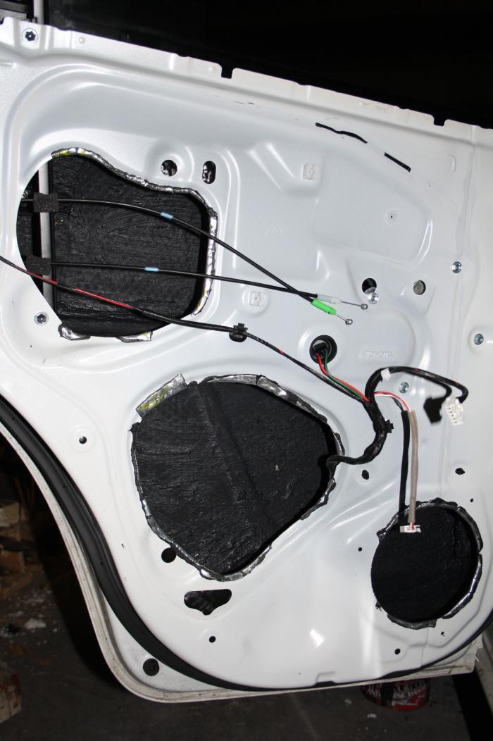

tlumeníčko
o 09.12.2012, 22:01 | rebel
dveře tlumení
o 09.12.2012, 22:02 | rebel
tlumení dveře

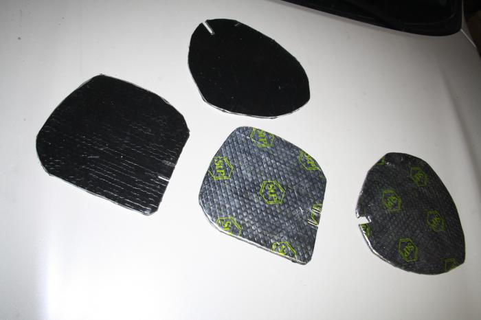

o 09.12.2012, 22:03 | rebel
vnitřní plech tlumení

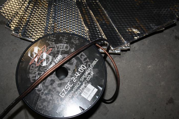

gz tlumení 2,2mm+ kablík 4 mm pro kompíčka 100m

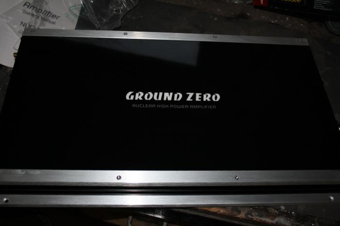

o 09.12.2012, 22:16 | rebel
zesíček gz

setík Gz

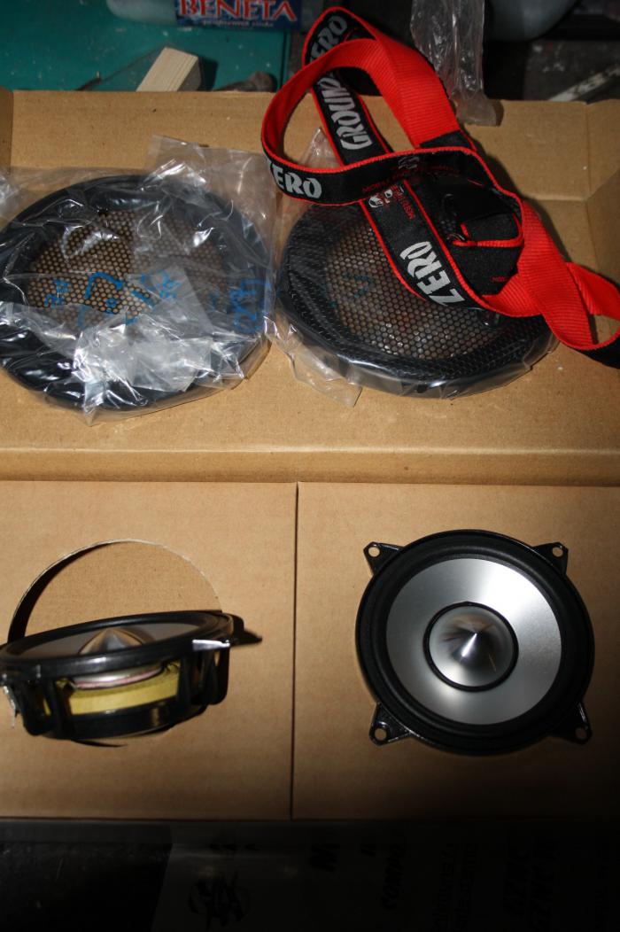

o 09.12.2012, 22:18 | rebel
10 tky plutonka

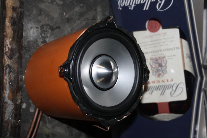

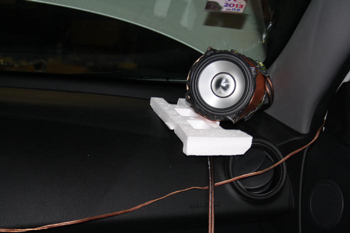

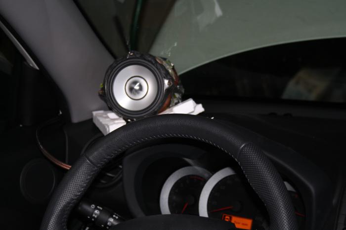

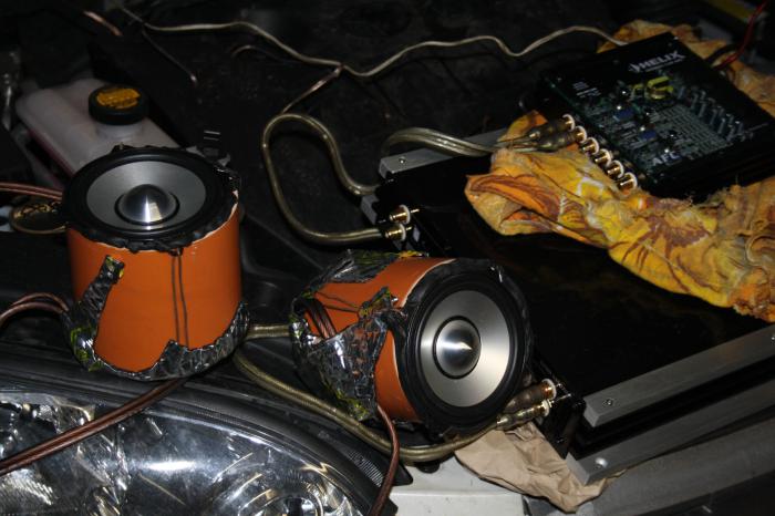

instal středu
o 09.12.2012, 22:27 | rebel
instal středu
o 09.12.2012, 22:28 | rebel

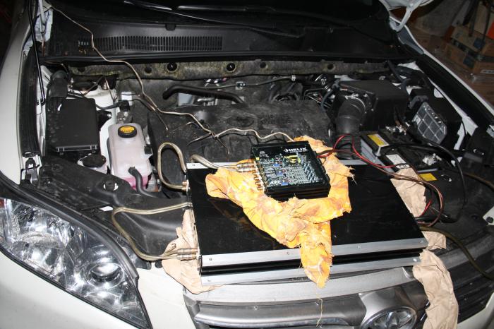

instal zesik + afc
o 09.12.2012, 22:29 | rebel
instal stredu umísteni
o 09.12.2012, 22:34 | MARWiN
směrujete na hlavu nebo na střed auta?

Zesik bude v motoraku? :-D

Král: no to by byla echt instal nechat to tak jak to je .Neeee nebude v motoráku to byl jen testík jak kam co dát :-)
Mar: střed řidiče směrován na hlavu mirně na střed auta a spolujezdce střed směrován na uroven hlavy a do středu vozu .Dle testování to tak bylo pro majitele nej.

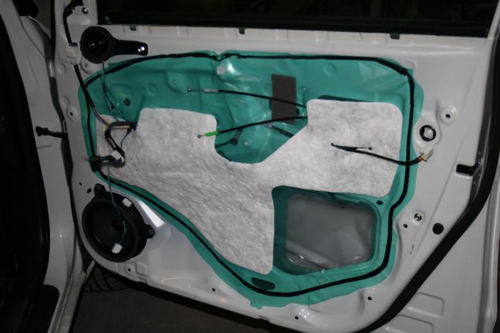

Nicméně co říkáte na tlumeníčko?
Vnější plech 2 vrstvy stp gold+2 vrstvy brax
Vnitřní plech zevnitř stp zvenku ground zero gold
A co zvolený 4 mm kabl na repro?

o 10.12.2012, 22:02 | kubiik
k tomu tlumeni. skoda, ze nikde neni videt, jak jsou zadelany ty diry. jestli jsem to dobre pochopil, tak jsou tam desticky z plexi a presto tlumeni, ale nikde uz nevidim jak jsou ty desticky chycene ke dverim
o 10.12.2012, 22:46 | rebel
kubík: jj správně záslepka na otvor ve dveřích je z plexi na jedne straně je také tlumení to bude vnitřní strana a bude to přinýtované a pak přez to bude z venku vrstva gz tlumení .Zatím jsme to nezavřeli kvůli osazeni repro když se tam bude davat průchodkou kabel tak at se da líp dostat nejakym otvorem k průchodce

jenom jeste k tomu tlumeni. prijde mi, ze to neni moc dobre udelane. myslim si, ze by to bylo cele pevnejsi, kdyby byly platy tlumeni narezane na mensi kousky a lepilo se to s presahem. presahy by udelaly zpevneni, chovaly by se jako profil.
o 10.12.2012, 23:23 | rebel | Upraveno: 2012-12-10 23:26:03
kubík :lol špatně udělané no možná ti to tak příjde .
Ale musím tšě zklamat bohužel to není z jednoho kousku je to patrne i na foto 09.12.2012, 22:05 je tam pod braxem vidět přechod z tlumeni na jine tlumení a i na 09.12.2012, 22:03 vnitrek a i na foto 09.12.2012, 22:01.Tak nevím kde je jeden kus ono to ani není realné temi otvory prostrčit desku stp gold pokud jsi sni dělal tak víš jakou má velikost a ty otvory jsou malé .Čili ano je to z kousku cca 3 ksy rezane podelne a i nejake svisle dle potřeby to je nařezané .To že by to nebylo dobře nalepené se nedomnívám 4 dveře mě zabrali cca 2 dny nahřívané a vylepené kde se dalo aby nebyla nikde skulinka
o 10.12.2012, 23:46 | rebel
kubík:to je málo 2*2,2mm stp acca2mm pasty brax na venkovním plechu? To je dle tebe nedostatečné? kolik tam mam přidat pasty ? nebo tlumení díky za info opravíme není problém

kubík : Chtěl jsem sem dat další instal pro nové lidi aby věděli zhruba co a jak i s navodem na laminování a td .Jináč já na nikoho neutočím ale když se kouknu výše tak se řeší celou dobu že bez procíku to nejde a bude to na nic ,nikdo ztech co to řeší ty repro nemá a nevi jak to hraje a můze človek psat nekonečne dlouho že flicek chce origo radio nechat a procak dá max kdyby to byl hnus zvuk což nebude protože to co udelali jen ty plutonia v aute to byl neskutečnej posun kupředu.a ten set kompo hraje exelentně už samo osobě.
A pak napišeš ty ,že (jenom jeste k tomu tlumeni. prijde mi, ze to neni moc dobre udelane. myslim si, ze by to bylo cele pevnejsi, kdyby byly platy tlumeni narezane na mensi kousky a lepilo se to s presahem)
To jak to je nyní vytlumené v 6 mm což je na jedny repro výborný a udělat to z kousku 10 cm není podstatný rozdíl .A přesah cca 0,5-1cm tam je taky(když by jsio se koukl na foto pořádně) což neni podstatné (ono to nalepit na koso a přez vystuhy ve dveřích bez přesahu dost dobře nejde bylo by to sran..) ted když bys poklepal dveře tak bys nerekl ze to je plech zní to jako by to bylo z nějakého tvrdého masívu.(což ví vesměs pouze ten kdo to nekdy poctivě delal viz král pepa a další). jinak je to z cca 30*30kousku
A proto je lepší sem nedávat nic nežli poslouchat toto že to bude stejne na hov... a že je to špatně vytlumeny.
Celej projekt se dokončí má to velký potenciál jak na zvuk tak i hlasitost reprodukce.
