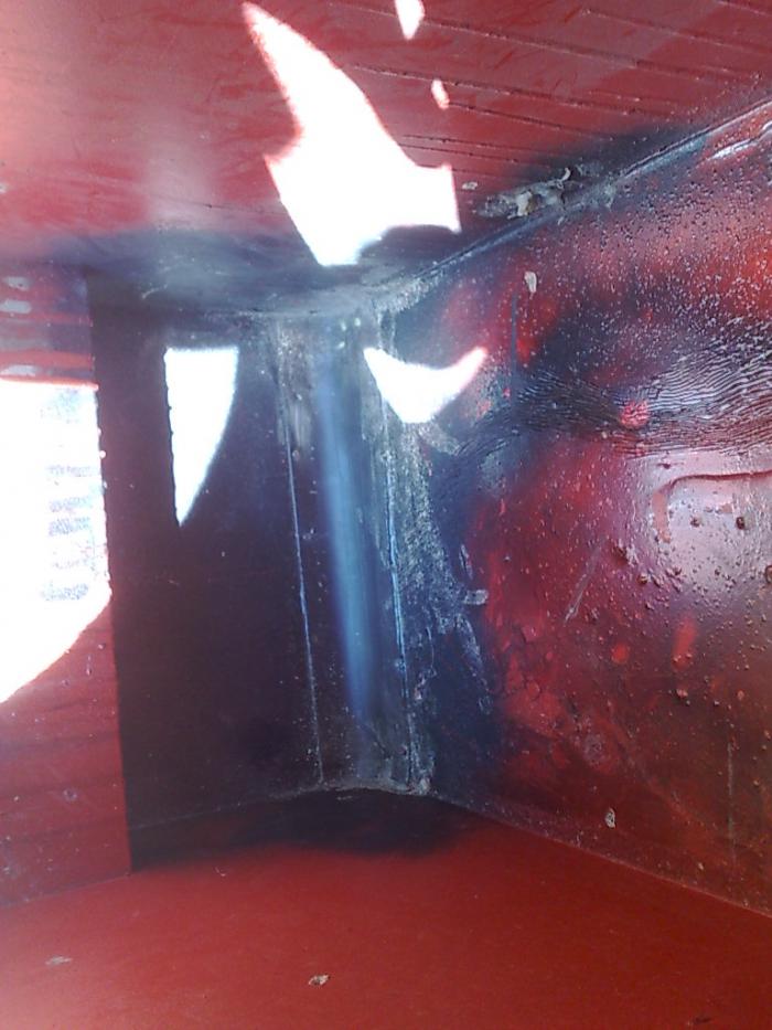

Milan:
přez 60 h je na piču to je onicem
A ojakou že se to jednalo bednu ? žádná mdf,žádný plexi, byl to tenhle výtvor Mikešáka a neřikám že nehrála,ale šla prostě vysoko, škoda že sem kdysi neuměl měřit,je to nějakej pátek :)
Bedna byla potažená kobercem a vnitřek byl pěkně vylitej barvou červené barvy a náběh na štěrbinu hodim v druhym foto.
foto k příspěvku  od FlasH AHC

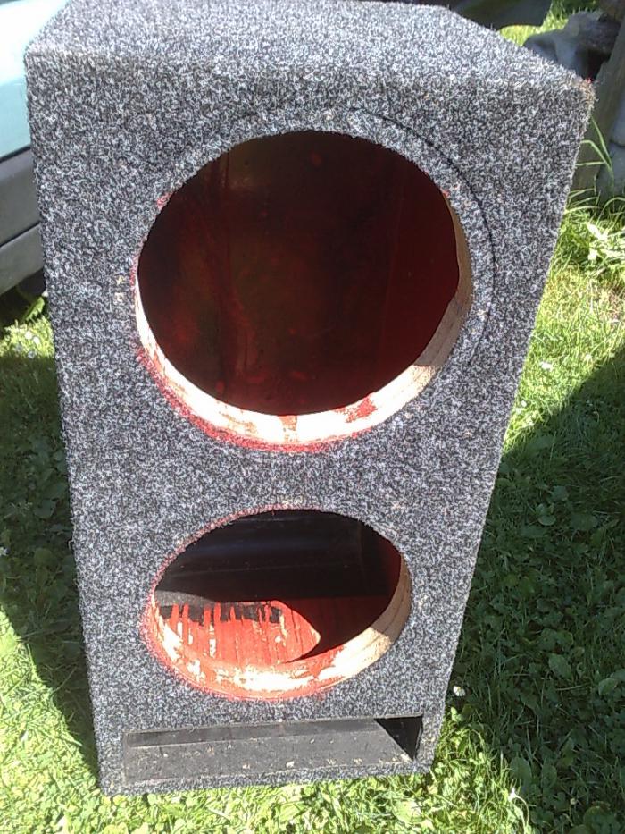

o 04.12.2012, 10:05 | FlasH AHC
Je pravda že vítr z ní šel slušnej i při menšim vybuzení..ale jak psal milan ( 60hz je o ničem,na hovno) a taky to bylo na hovno,i když mi mikešák řikal ře na negry to pravý,teď už vim a myslim si svoje :))
bedna po sundání koberce

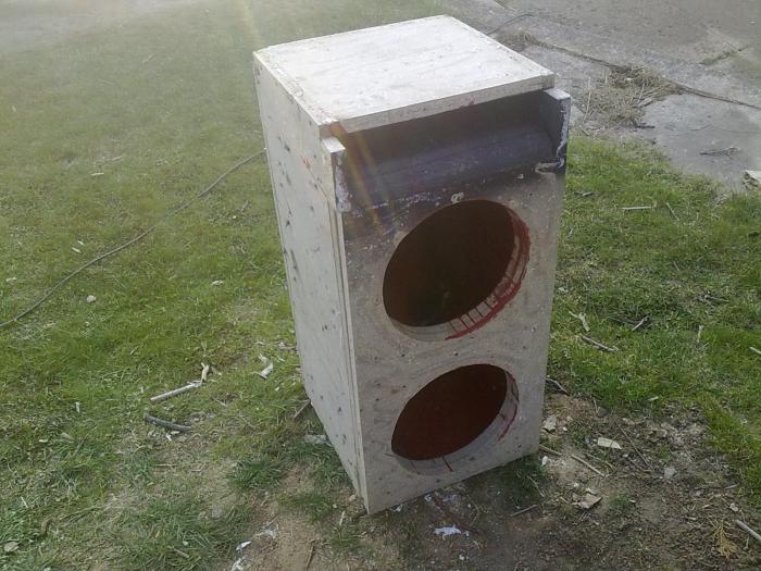

o 04.12.2012, 10:11 | FlasH AHC
Tady jetedy bez koberce a řešilo se jak jí naladit níž.
o 04.12.2012, 10:14 | FlasH AHC | Upraveno: 2012-12-04 10:24:31
Protože sem potřeboval místo v garáži,musela jít do kůlny,kde jí asi moc dobřenebylo ... to bílý je tenký molitan,používáme to na štočkový válce na tisk :) super těsní
V tý době byla bedna naladěná takhle Port 35delka, 5 šiřka, 70 hloubka ... 30hz cca . Bedna hrála fakt nízko ale basy byly uhučený. To je tak všechno.

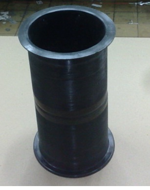

o 04.12.2012, 10:20 | FlasH AHC | Upraveno: 2012-12-04 10:25:06
Tady je muj první svařený port , síla 4mm , material ABS Plast, vařený na svářečce plastu v práci,asi by stačilo i lepší lepidlo. pruměr 15,2cm a delka 35cm ..
Když nebyloco dělat :))
