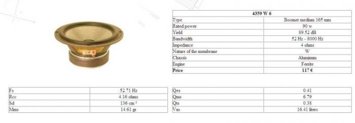

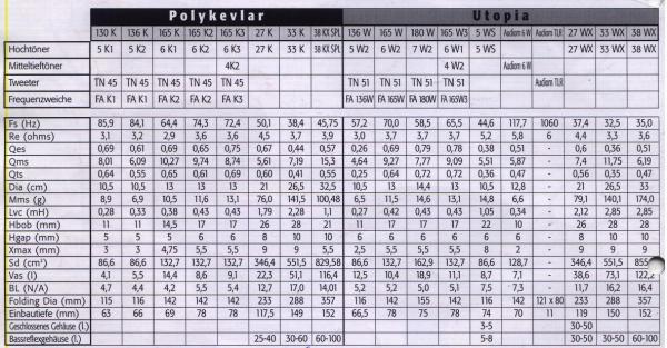

Jakej by měl být dle těchto parametrů objem BR ozvučnice u středobasu ze sady původních Utopií (Označení tuším 165W)?
A je v té sadě středobas Audiom 6W nebo jiný reprák? Tady v té tabulce jsou totiž zvlášť.
Umí dle toho někdo fundovaný spočítat BR ozvučnici a nátrubek (štěrbinu)?
foto k příspěvku  od MAX
o 27.11.2012, 12:31 | MAX
o 27.11.2012, 12:42 | MAX
165W - by dle toho měly obsahovat středobas 6W2 -
Fs: 70Hz
Re: 3,7 ohms
Qes: 0,69
Qms: 9,27
Qts: 0,64
Dia: 13cm
Mms: 11,5g
Lvc: 0,42mH
Hbob: 17mm
Hgap: 6mm
Xmax: 5,5mm
Sd: 132,7cm3
Vas: 10,4l
BL: 5,2

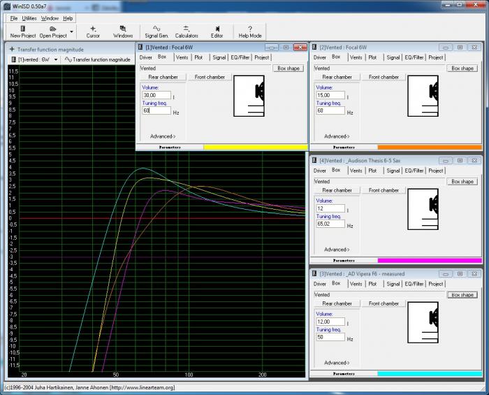

hot> len si pozri rozdiel v 30 a 15L BR, ten reprak nie je na tak maly BR stavany, uplne ho dole kastrujes... ak to chces dietne, supni ho do 10L uzavretej ozvucnice. Pre porovnanie 2 dobre (mid)woofre do auta Thesis Basso a AD Vipera F6
foto k příspěvku  od noclue

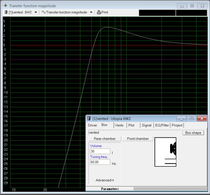

Jinak jsem musel upravit pár parametrů - Qts jsem nechal dopočítat WinISD na 0,642 a pak dovolil uložit reprák, ale Sd jsem musel smazat, jinak mi hlásil špatně 4 řádky parametrů - dopočítal ho pak program na 127,7cm3, tuším..
Jinak mi ty křivky při podobných parametrech jako máš ty vycházejí jinak - 30l a 60hz vypadá takto:

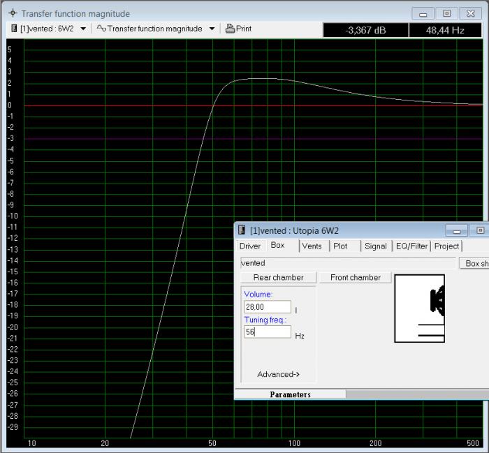

o 26.12.2012, 04:57 | MAX
O skoro 2dB menší špička.. 28l a 56Hz..
