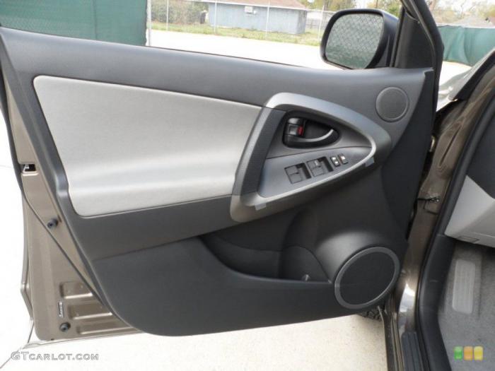

o 09.11.2012, 22:46 | flicek
dveře vypadají takto

o 10.11.2012, 11:12 | hifim@ni@k | Upraveno: 2012-11-10 11:15:29
Středobasy v původním místě, pokud je nechceš posunovat. Potom co nejvíce nahoru.
Výšky na A sloupky. Natoč je tak, aby průsečík os obou výšek ležel na ose obou uší a zároveň uprostřed mezi sedadly.
o 10.11.2012, 12:30 | rebel
jj podobne jako hifik vejškáče do A sloupku nebo do toho trojuhelníčku ve dveřích .
A ten střed dolů misto origo repro a natočit nahoru
a kick asi vedle něj dolů místo te odkládací kapsy a taky nahoru natočit

o 10.11.2012, 14:44 | flicek
To hifík a rebel:Děkuju za pomoc,podobně jsem to měl v plánu,jen mě zajímalo jakk přibližně ty repra natočit směrem dovnitř kvůli prostorovosti a jestli do té odkládací kapsy kick bas nebo sředobas podle toho co je lepší dát blíže k sedačce.
o 10.11.2012, 19:39 | flicek
Měl by ještě někdo nápad jak přesně umístit ten středobas a kick bas?jestli jeden dát víš nebo níž a jak daleko od sebe nebo tak něco?Děkuju
o 11.11.2012, 01:15 | kovvalsky
To uz musis len skusat to ti uz nikto nepovie presne ale cim blihsie tak tym by to malo byt lepsie
o 11.11.2012, 10:54 | hifim@ni@k | Upraveno: 2012-11-11 11:00:05
Přesně to říci jde. Vzdálenost výšky od středobasu nemá být větší než 1/4 vlnové délky na dělící frekvenci. Středobas je sám o sobě kompromis, protože ani kdyby byly u sebe, to nevyjde.
Středobas by tedy měl být co nejblíže u výškového reproduktoru. Reálně ale záleží hlavně na tom, jak to vypadá pod tím obložením, jak moc to chceš upravit a od toho se budou odvíjet nezbytné kompromisy.
