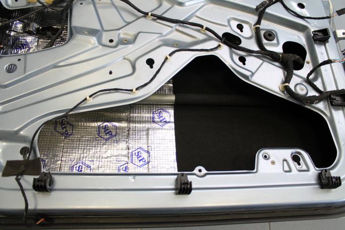

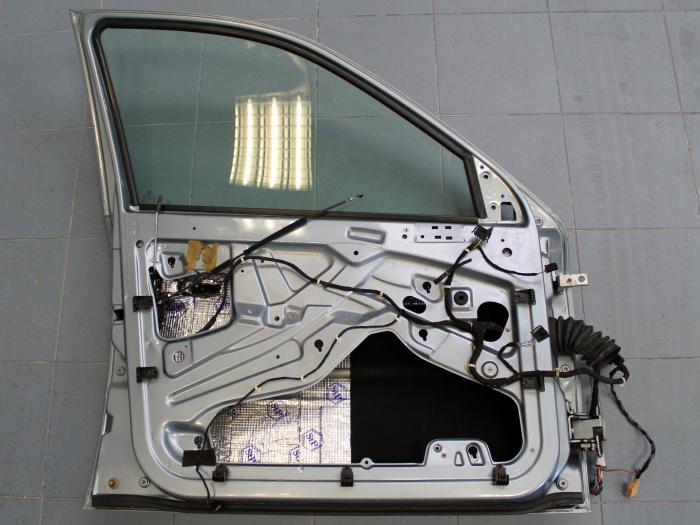

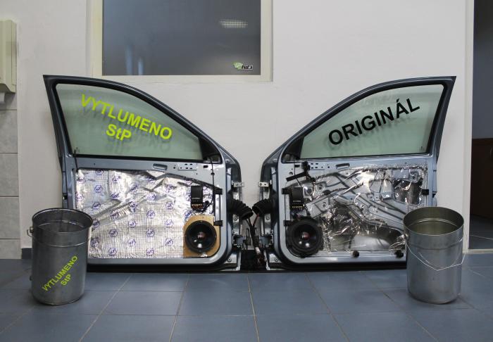

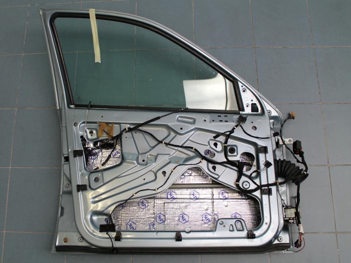

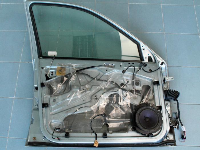

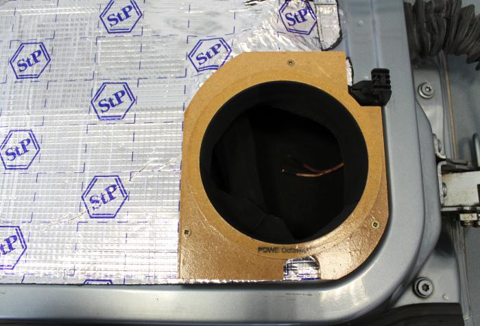

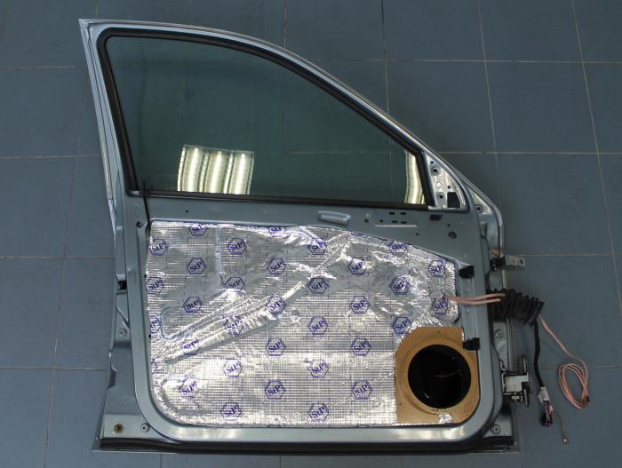

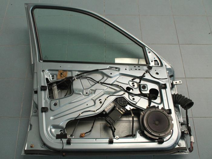

Přijdte si poslechnout rozdíl jak hrají vytlumené dveře vs nevytlumené.
Dveře : Octavia I r.2001
ovládatelné dálkově přes elektroniku
použité komponenty :
repro.................Powerbass S-6c
tlumení..............STP Silver/Damp
podložka....................MDF-D.30
kde : Kamenná prodejna AHIFI - Rybnická 107, Brno [ Link ]
o 30.10.2012, 11:35 | CRXMen
foto k příspěvku  od CRXMen
o 30.10.2012, 11:36 | CRXMen
o 30.10.2012, 11:37 | CRXMen
o 30.10.2012, 11:38 | CRXMen
o 30.10.2012, 11:39 | CRXMen
o 30.10.2012, 11:47 | hifim@ni@k
Dobrý nápad, to se mi líbí. Laik získá velmi dobrou představu co je třeba udělat, aby to hrálo.

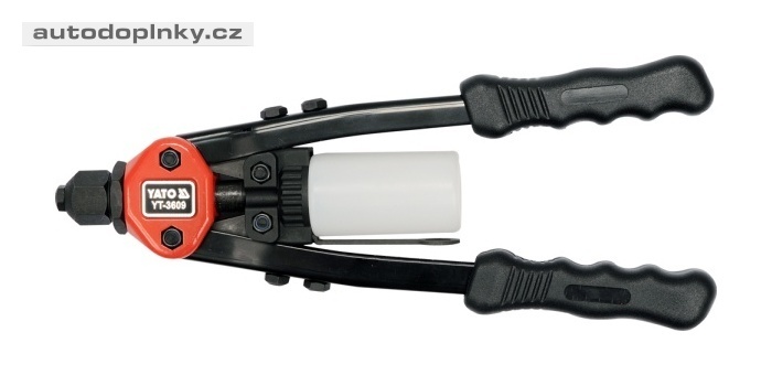

Jak to řešíte když ty dveře mají ten černej přinýtovanej plast ? klasicky ho odvrtáte aby jste se dostali pod něj a vytlumili ten vnější plech ?
o 30.10.2012, 12:04 | Midnite
Nedi: jak bys to chtěl jinak udělat? :), takže jak píšeš ty
o 30.10.2012, 12:08 | Nedi
a dáváte ho pak zpět ? nebo už jen tlumení a tapec ?

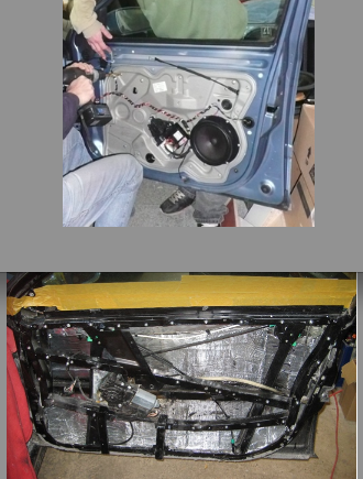

o 30.10.2012, 14:57 | Augi
ricardo: zde máš nějaký fotky:
o 30.10.2012, 14:58 | Augi
ricardo: njn, škodovka :-)

CRXMen: já mam VI a tam je plastovej :(, jen právě řešim jak ten plast tam dám zpátky když odvrtám nýty . . . nějaká rada ?
o 30.10.2012, 15:29 | ricardo
Augi no jo škodovka :-) hi hi
o 30.10.2012, 17:27 | AUTOHIFICENTRUM Liberec | Upraveno: 2012-10-30 17:29:35
Nedi: no...zase to zpět nanýtuješ. Nýty koupíš v každém lepším železářství délky a průměru co potřebuješ...jen to chce lepší nýtovací kleště,ty z OBI nebo Baumaxu nebudou to pravé ořechové :)
Já používám takovéhle...možná jinou značku
foto k příspěvku  od AUTOHIFICENTRUM Liberec

Laický dotaz, co je to za tu černou deku v prostoru za reproduktorem?
o 30.10.2012, 19:05 | CarMedia.cz
To není deka, ale Damp absorbs Reflection. Není tak dlouho, co jsem sem dával i malou recenzi o tomto materiálu.

Ještě malej dotaz, pokud s tim máte někdo zkušensoti . . jakej je tam rozměr nýtů ? předpokládám že u koncernů to bude všude stejný
o 31.10.2012, 09:27 | AUTOHIFICENTRUM Liberec
ani zaboha nemůžu najít posuvku :) takže měřeno pravítkem
průměr cca 5-5,5mm
délka cca 10mm a druhé délka 16mm
měřeno pouze nýt bez hřebíku.Který z těch dvou to je ti neřeknu,nýtované dveře jsem dělal naposledy před 1,5 měsícem...a pamět už mi tolik neslouží :)
o 31.10.2012, 09:47 | Nedi
Moc děkuju :) . . už jsem se dohodl s kamarádem automechanikem´, že mi s tim pomůže . . má v tom větší zkušenosti než já . . .přesto děkuju za rady
