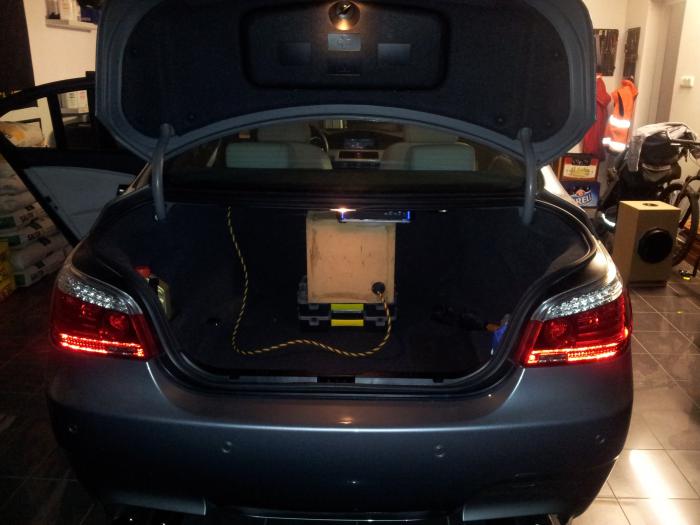

po navsteve Hermanaku a potreseni si pravicí se starými známými bylo rozhodnuto, jdu do toho a pripravim se na pristi sezonu.
Takze kluci z ExtremAudia mi dnes pripravili 4. pásmo, kdy JL 10W6V2 se moc neosvedcil a misto něho zaujal místo Aliante 10SI od Signuma :)

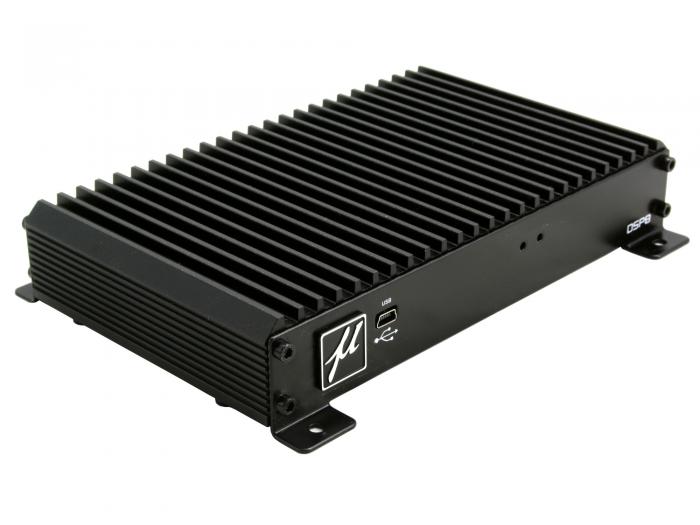

celý zázrak tedy obsahuje zatím monoblok Alpine PDX 1.100 +SW Aliante SI + uDimension GLOW DSP-8, bez ktereho by to nemelo smysl vubec delat

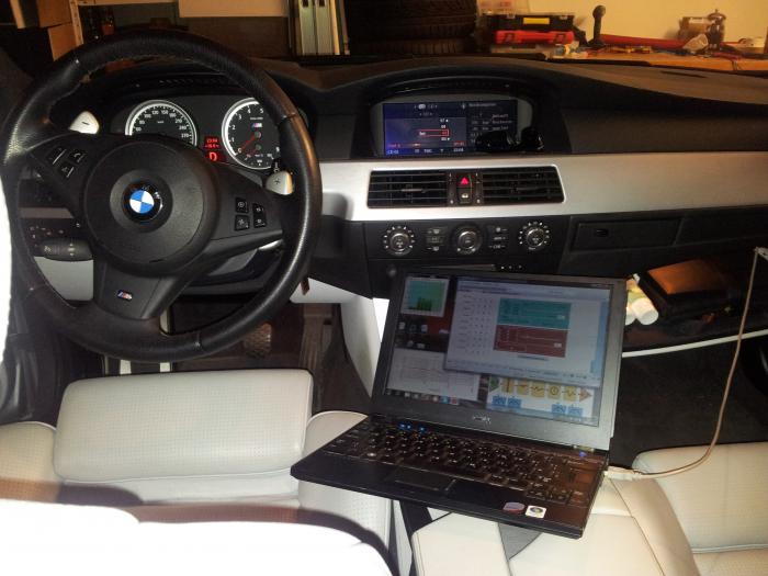

s EQ jsi pomalu hraju, ale zatim si myslim, ze jiskrnost, detaily, ktere postradam, pres EQ nedostanu - takze se jeste uvidi, zda bude instalace dal pokračovat... :)

Pesa se muze pysnit tim ze ma prvni DSP u-Dim v CZ :-)
je to tohle

tohle ma jedine minus, ze to nema nizkourovnove vystupy kdybys chtel zesilovac nekdy, ma to jen vystup na externi zesik pro SW
ma to 72bit porcesor, az 48dB strmost, casove korekce, 8vystupu s 35W rms, umi to i 2ohm (55W)
a nastaveni pres pocitac, oproti MS8 je to pekne udelane na nastaveni, hezke prehledne, logicke

bal jsem se toho taky, ale 35W je zatim fakt OK - auto je tichy a me uz taky neni 20let... :)
vysky rezu 48dB/Oct na 3500Hz a asi jsem je uz odpalil :( a zkreslenim zesiků to nebude :)

SW je jiz na svem miste a ve final ozvucnici (s objemem si muzu hrat az do 25l)

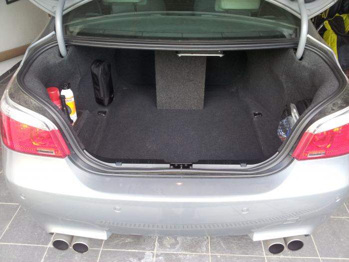

foto k příspěvku  od pesa

o 21.05.2013, 18:00 | pesa

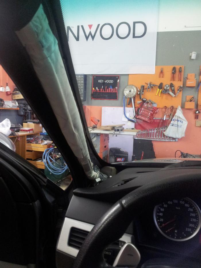

jen pro info, jak veliky ma e6x pytel na A sloupku :(
o 21.05.2013, 21:45 | ivls | Upraveno: 2013-05-21 21:48:07
to pesa ,
vidim, ze uz se maka, super
jinak v oktavce jsem mel pytle A sloupku podobne a proto jsem je komplet vytahoval ven

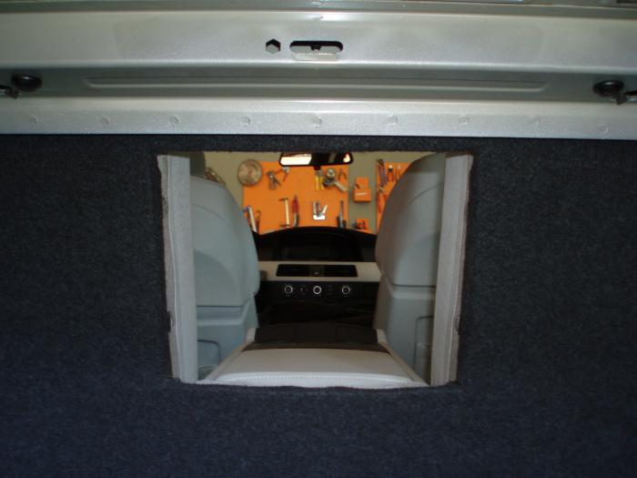

doufam, ze jsem neprehledl - sw jde do diry pod operkou?
o 21.05.2013, 22:04 | kral007 (eXtrem-audio.cz) (M)
Ta dira se taky vyrabela, z originalu zadna nebyla :-)
o 21.05.2013, 22:15 | pesa
2 swep: pardubky mi koliduji s nejakou rodinnou zalezitosti, uvidime jak to zvladnu
2 ivls: jak pise Lukas, ja bych na to nemel zaludek, ale kluci to zvladli superove - 10" tam padne jako prdel na hrnec a hraje do "skivaku" :)
o 23.05.2013, 10:34 | kral007 (eXtrem-audio.cz) (M)
tady je ta dira co se udelala :-)
