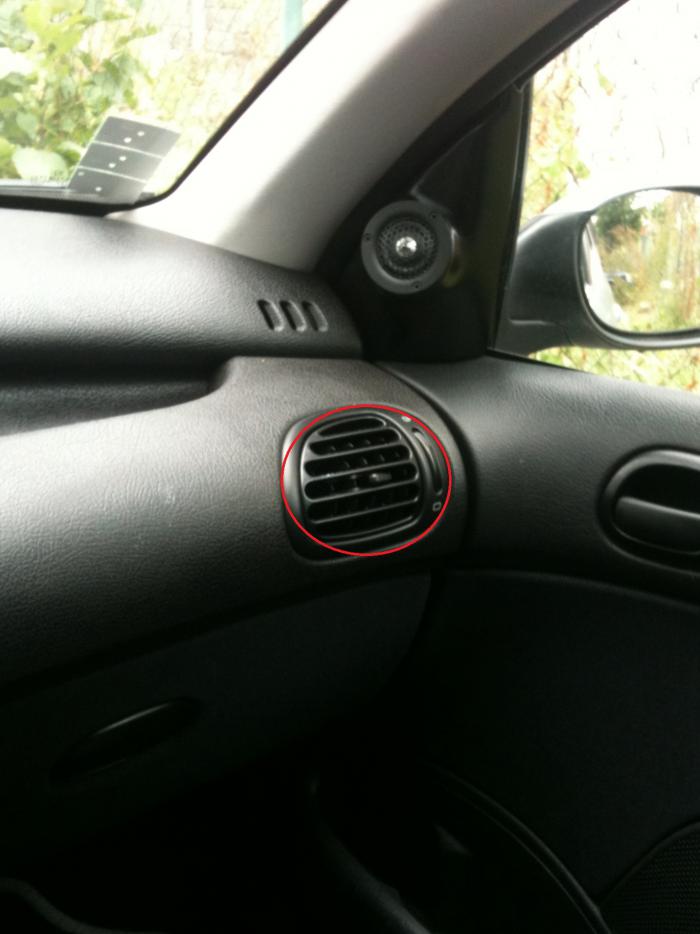

čavte:mám dotaz ohľadom umiestnenia stredov, dnes som pozeral pod palubku a pod okno nevopcham nič- ide tade kúrenie. Možno by vošli i do domčeka k výškačom, čo by bolo možno idealne kôli scéne. Ale tam pravdepodobne nevojdu, scanspeak sú dosť veľké.Tak mi napadlo zrušiť bočné výfuky kúrenia a namiesto dať stredy, buť smerované do kabíny alebo ku čelnému sklu. Od výškačov to je cca 10cm. Čo poviete na tento nápad????? Hovadina?
foto k příspěvku  od macumoto

o 14.09.2012, 21:05 | macumoto
stredy este nemám, dalo by sa i na stlpik len tie vyšky sú dosť dlhe, majú svoju ozvučnicu, dlhú cca 5/6 cm. potom by mi na stlpiku vznikla dosť velka bublina. veď vyskúšam i túto možnosť.
Tommy: tie moje možnosti na foto sú podľa teba blbosť?

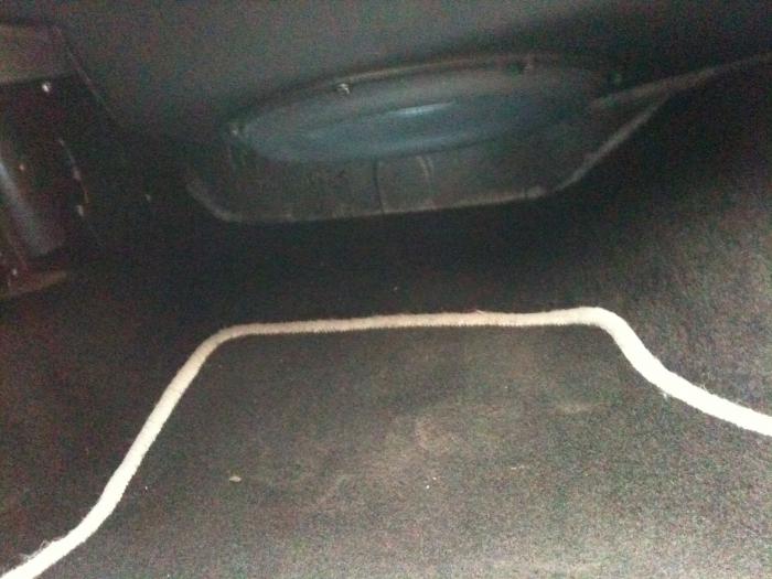

o 15.09.2012, 12:37 | noclue
ked sedis v aute mas vidis miesto vedla noh (kick panely?) lebo tam je super miesto, ak nechces rezat palubovku
inak bocny vyduch kurenia je v zime treba, preto som ja prerabal....
ako stredy k tvojim vyskam SS 12MU Illu seria.
a sup do kick-panelov ak mas malo miesta tak 10F - discovery seria ale vobec sa nemusi hanbit
ako stredobasy ostavaju uz len 18MU, tam by som kompromisy nerobil....

noclue:ked sedis v aute mas vidis miesto vedla noh (kick panely?) lebo tam je super miesto
neviem či som pochopil, myslíš mieto v tapacíre dvier? odkladacie miesto?
Stredobas mam vyriešený ak si myslel ten!

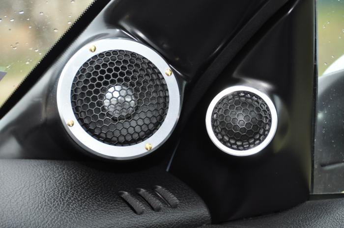

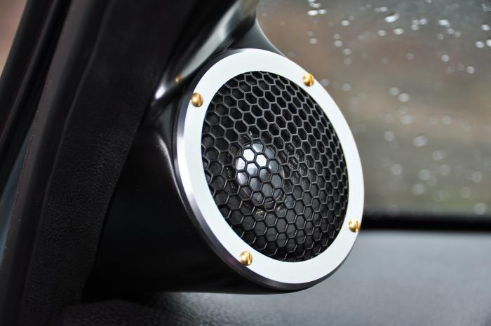

Trochu inspirace. Středy a výšky Accuton.
foto k příspěvku  od hifim@ni@k
o 16.09.2012, 21:29 | hifim@ni@k
o 16.09.2012, 21:30 | hifim@ni@k
Brax HT1 + Brax Matrix 3.1 (Brax NOX).
o 16.09.2012, 21:31 | hifim@ni@k
Předpokládám, že konkrétně toto bude k vidění a poslechu i na ME EASCA.
o 16.09.2012, 21:33 | BMWE30
hifim@ni@k: díky za inspiraci ty první dvě jsou masakr líbí se mi hrozně ta čelní leštěná plocha

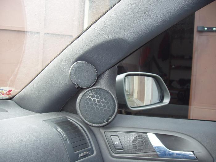

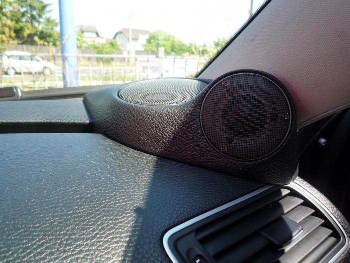

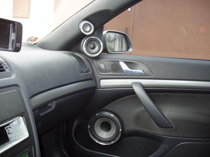

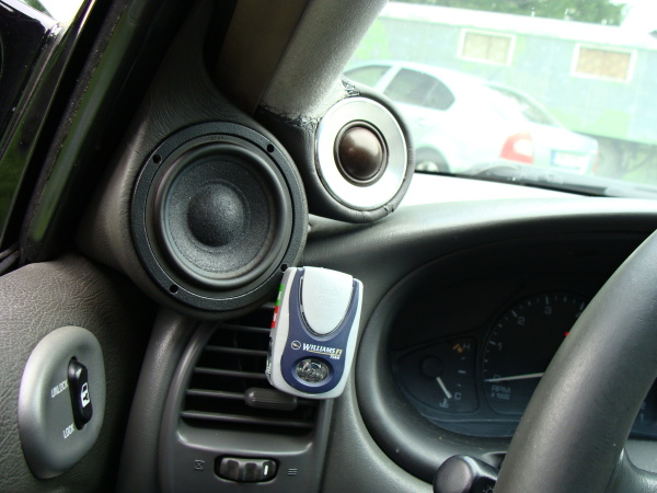

pridavam take moje foto z archivu - jinak k foto, pohud je na stredech nejaka mrizka a pruzvucna tkanina, jako ma focal original, je v pohode, ale, jak jsem tak mel odr-ko, kde jsem mel jen takovou okrasnou mrizkou, tak me dost stresovalo, kdyz se otevreli dvere v desti, pripadne snezeni, ze to bylo na hodne exponovanem miste
- i kdyz nekdo neznaly veci nasedal do auta a treba neco v ruce, cim by se eventualne dal stred poskodit, pri neopatrnem pohybu
jinak je videt, ze objem na stredech se da v trojuhelniku udelat
foto k příspěvku  od ivls

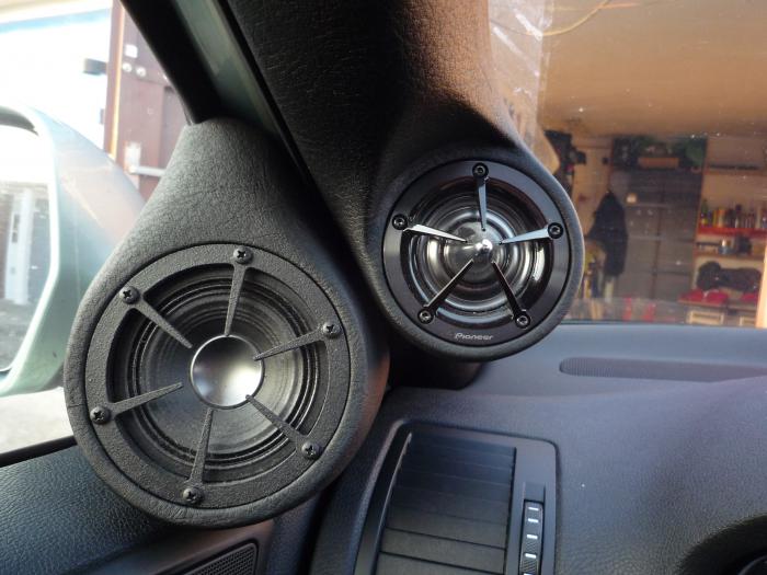

o 29.09.2012, 11:27 | ivls
tady je ten druhy priklad, kde me to celkem vadilo a neuvedomil jsem si to predem - ale zase by to vyresila nejaka funkcne dobra mrizka

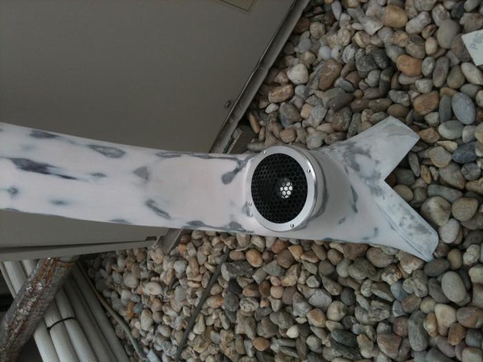

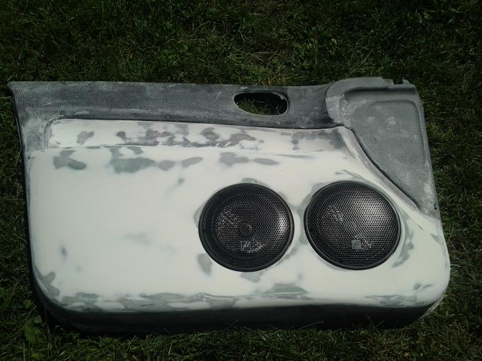

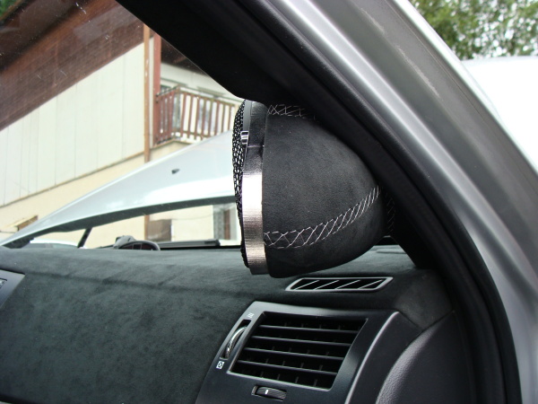

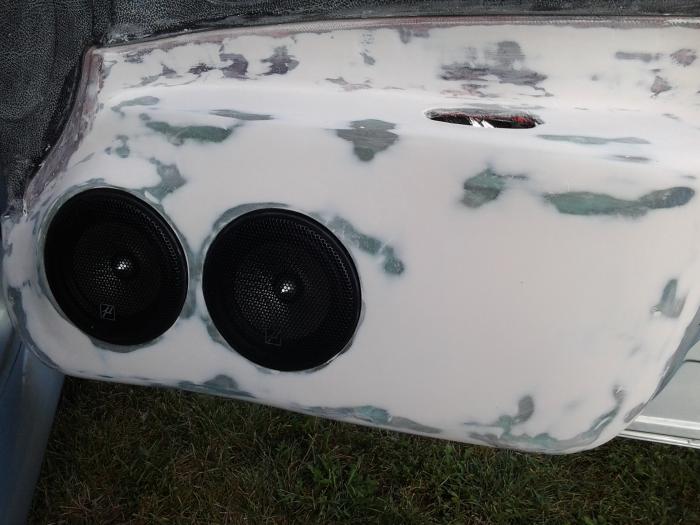

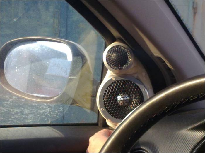

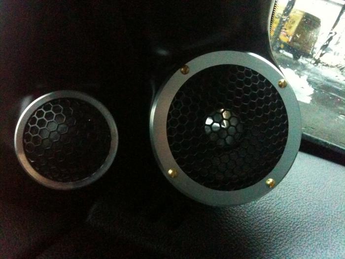

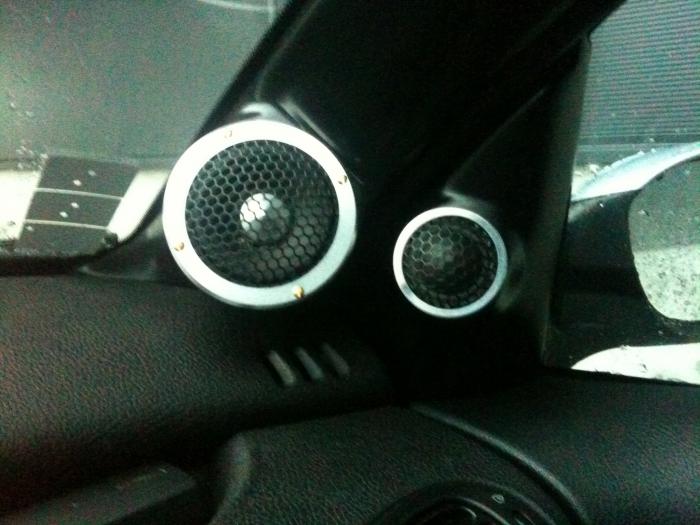

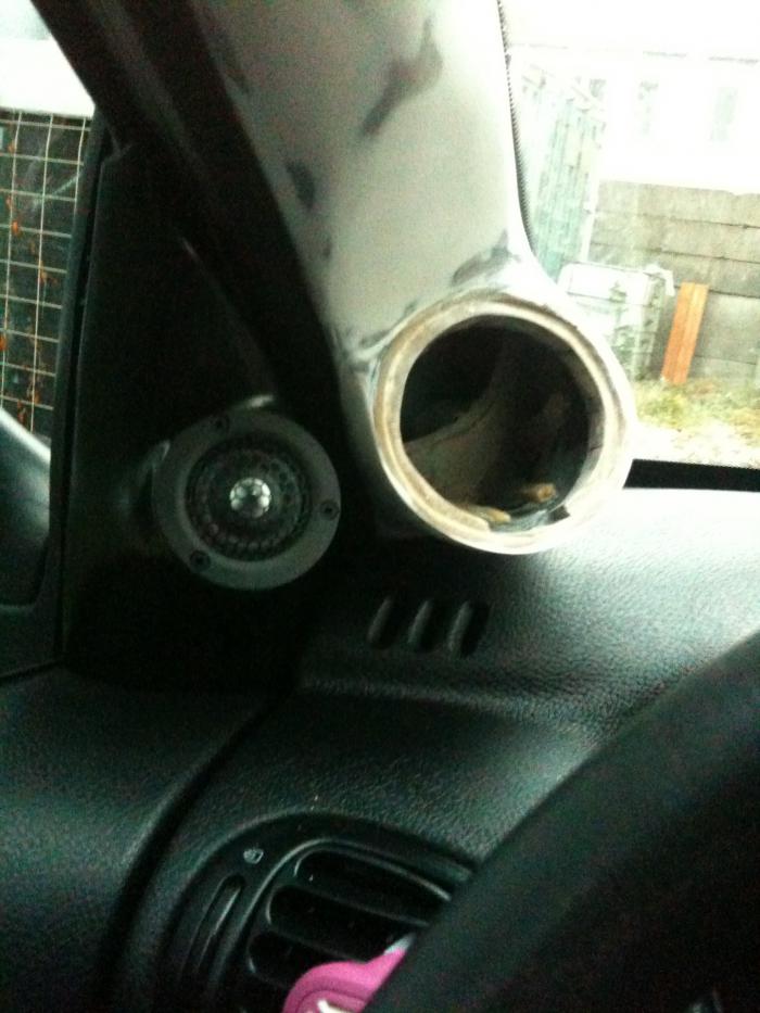

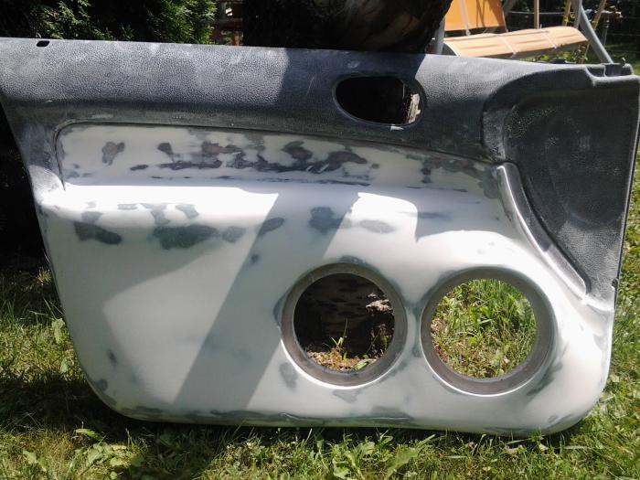

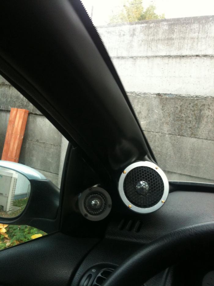

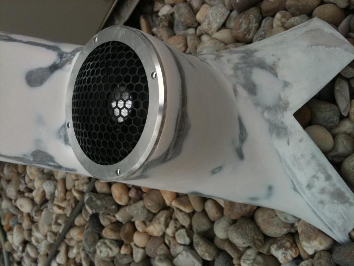

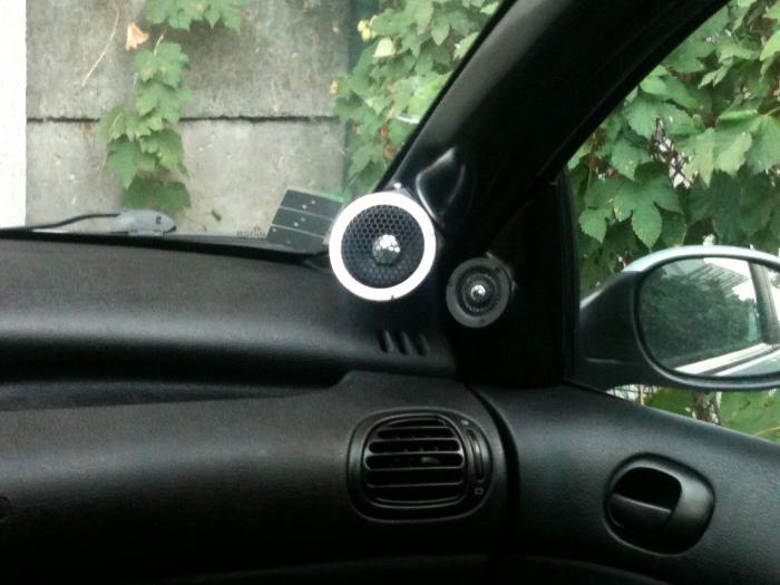

o 09.10.2012, 10:59 | macumoto
Tak som sa rozhodol umiestniť stredy do stĺpikov. Nakoľko neni času, tak mi to prišlo ako najjednoduchšia cesta. Nechce sa mi predávať výškové domce, aby som tam dal stredy. Vyšky ostanú v trojuholníkoch a vedľa budú stredy na stĺpikoch.
o 09.10.2012, 11:07 | macumoto | Upraveno: 2012-10-09 11:09:22
Večer bude i foto výroby
o 09.10.2012, 11:14 | macumoto
V predošlom :: nechce sa mi predávať domce, malo byť prerábať domce. ( robota telefónu)
o 09.10.2012, 20:04 | macumoto
o 09.10.2012, 20:05 | macumoto
o 09.10.2012, 20:07 | macumoto
o 09.10.2012, 20:11 | Toxxx
Pekne ides:) Kam ich smerujes?
o 09.10.2012, 20:26 | macumoto
Toxxx: smerujem ich cca medzi predné sedačky ľavý ponad volant a pravý je stočený viac ako ľavý ,opticky bližšie ku čelnému sklu. Neviem či som to dobre vysvetlil! Priebežne budem pridávať foto.
o 09.10.2012, 20:36 | Toxxx
Jj chapem ako to myslis. Som zvedavy na pokracovanie a nasledny zvuk:)
o 09.10.2012, 20:46 | ivls
dobra prace
o 09.10.2012, 21:08 | macumoto
Dík!
Inak i sub Genesis je namontovaný v kastlíku, viacmenej je hotový, očalunený( lepidlo som použil na čalunenie v autách) z dôvodu že koženka je podlepená penou. Vcelku je podobné ako chemopren , striekal som to kompresorom, pravdepodobne štetcom by boli hrčky. Použiteľné iba na rovné plochy!
Smerovaný je vodorovne s podlahou.
Foto zajtra ak stihnem.

o 10.10.2012, 18:10 | macumoto

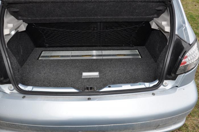

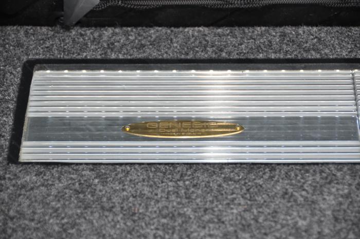

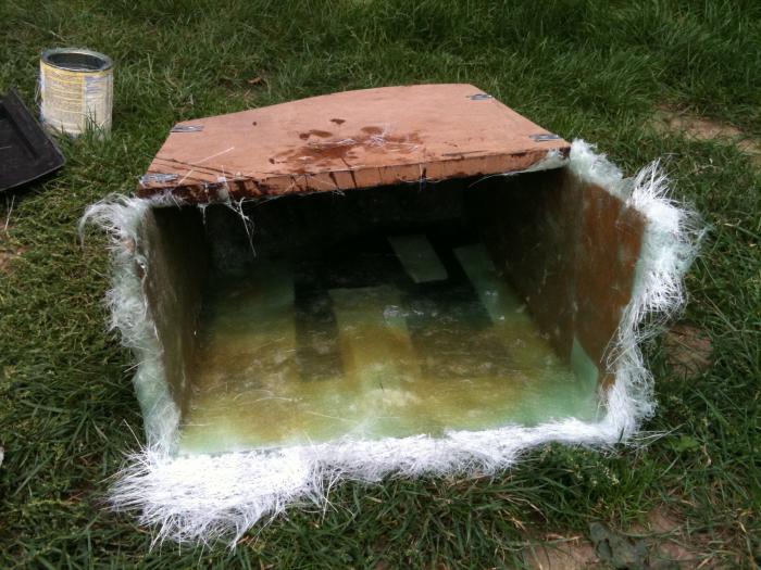

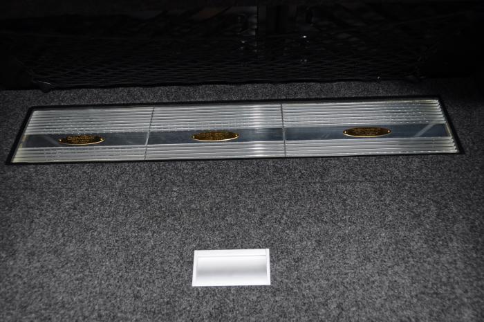

výroba ozvučnice pre sub.do kastlíka
o 10.10.2012, 18:11 | macumoto
o 10.10.2012, 18:14 | macumoto
fotky su bieda, ako z mob.
o 10.10.2012, 18:20 | Marťas1
moc pěkná práce a netrčí do prostoru. Jen aby se do toho omylem nekoplo..
o 10.10.2012, 18:43 | macumoto
každý pasažier bude poučený!!! miesta je tam dosť, je to znížené iba o 3cm oproti orig. kastlíku.
o 10.10.2012, 18:53 | Toxxx
toxxx co moze pomoze:) Sub je dobra praca. A pasaziera mozes poucovat kolko chces. Ked sa zabudne tak noha je v membrane;) Takze bez mriezky ani tuk;)
o 10.10.2012, 19:50 | macumoto
Toxxx: dík

o 15.10.2012, 18:53 | macumoto

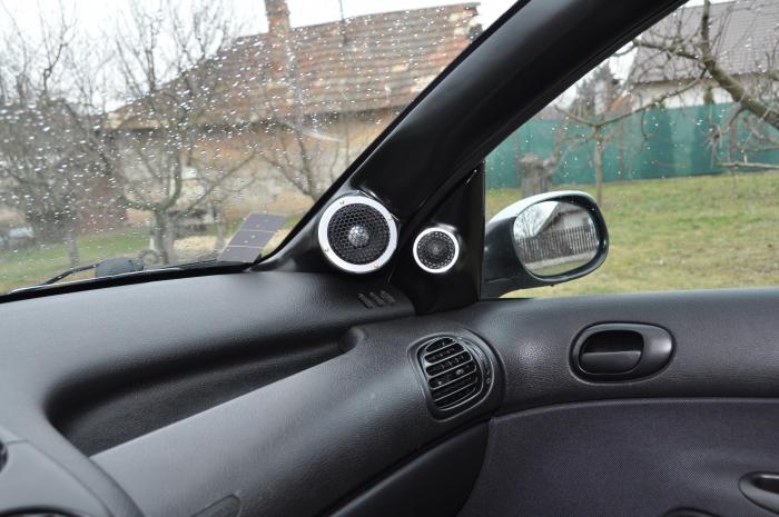

tak srtedy osadené kábel natiahnutý. Strekol som domce matnou čiernou.
o 15.10.2012, 19:01 | macumoto
o 15.10.2012, 19:04 | macumoto

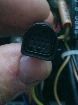

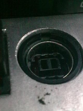

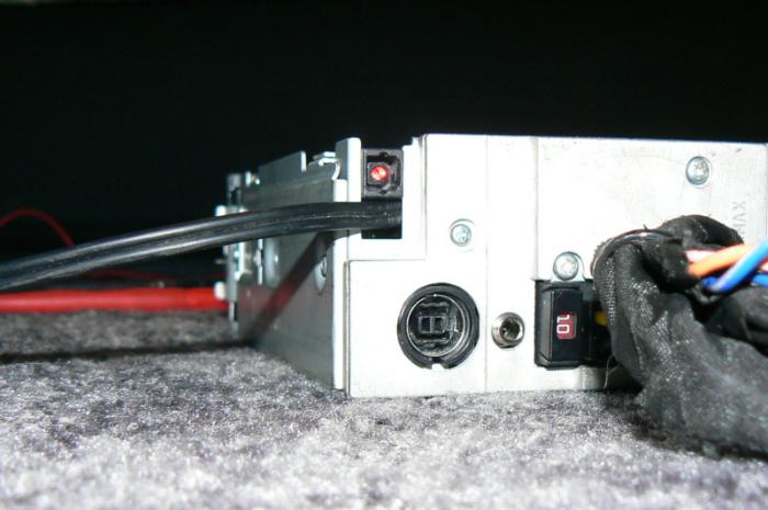

ešte by som potreboval poradiť s optickým káblom na alpinu 9887R. Dnes som pozeral na rádio, zo zadu a našiel som iba tieto koncovky. Nieje mi to jasné, lebo štandard optik koncovka je tuším inakšia.
Aký kábel mám zháňať? Dík

o 15.10.2012, 21:13 | TommyDS
Pekne a kedy budes hrat ?
Odkedy ma 9887 pticky vystup, ten horny konektor je na CD changer napajanie a dolny je podla mna JASO na antenu...
Mam taky pocit ze vystupy optiky z Alpine robil Frank Miketta ...
o 15.10.2012, 21:35 | macumoto
Tommy: Já som myslel že Alpiny majú optiku. Tak potom nič, pôjde to cez klasiku.

Ešte výškače musím nejak doladiť výzorovo k stredom, lebo mi to nejak nelahodí, ale to bude ako posledná prácicka. Hlavne nech to hrá.
o 17.10.2012, 16:49 | hifim@ni@k
Jj. 9887 samo nemá optiku. Proto jsem použil třeba 7944.
o 17.10.2012, 18:42 | db-marek | Upraveno: 2012-10-17 18:48:56
to co spominal TommyDS [ Link ]
Inak instalacia vyzera dost zaujimavo, snad bude moznost vypocut si to... do Přerova asi nejdes, co?
Mriezku by som dal asi len klasicku z PA ako toto [ Link ] a natiahol by som na to priezvucnu tkaninu, konce zalozis pod tu gumenu obruc a cele to vydvihnes dutimy rurkami aby nenarazala membrana ale dal by som to len pod 4 sruby nech zvysne drzia poriadne...
o 17.10.2012, 18:58 | macumoto
db-marek: ten link čo si poslal ohľadom optiky, funguje to spôsobom odoslania rádia maníkovi a ten nainštaluje? Za 99€?

o 18.10.2012, 09:36 | Milhauzz
Přidání optiky do Alpine je celkem easy, doma jsem si s tím hrál na svý 9853. Z mechaniky CD na motherboard vede páskový vodič. Až na výjimky je to u Alpiny PIN14, někdy označovaný jako DOUT (digital out) ve formátu S/PDIF. Takže pak stačí jen vytáhnout kabel na optický transmitter, ke kterému se přivede 5V napájení (dá se v rádiu najít), zem a S/PDIF signál. Já sem použil z komponenty z jednoho PC, kde byl z onboard zvukovky šlauch do záslepky s Cinch a Toslink konektorem.
Pokud za to chce někdo 100€, tak to začnu dělat klidně za 50€ na kšeft.

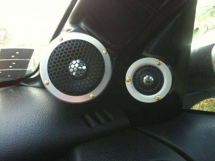

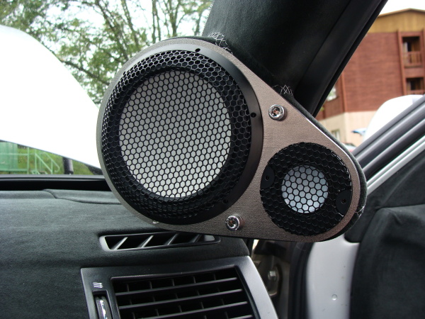

o 23.10.2012, 21:11 | macumoto
tak už som i výškače prispôsobil
o 23.10.2012, 21:19 | Toxxx
Vypada to perfektne:) Este by som mozno srobky zrovnal aby boli rovnako ale tot moj nazor iba;)
o 23.10.2012, 22:15 | macumoto
Na foto som si to všimol i ja ,zajtra dorovnávam. S tými šróbkami bola pekná panta, nič tam nepasovalo len tie mosadzné. Strieborné boli moc lesklé, a na x srobovák , keď som ich strekol tak to bolo otras, čierne boli úplne na h... , tak teda mosadzné a navyše stredy majú dierku a zapustenie tak na špendlík a výšky na poriadnu skobu

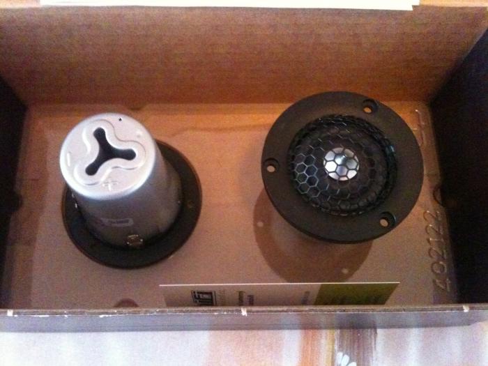

o 04.12.2012, 21:20 | macumoto
tak po odmlke trošku zmena,
musel som vymeniť výšky, lebo scanspeak umreli. mojou chybou, bol som nedočkavý.
Nové miesto zasadli proaudio, na moje uši teda ulahodili. Sú jemnejšie, neagresívne, plne detailov a hlavne rovnaký výzor ako u dimension. Inak dík Gáborovi, že ich pustil do sveta

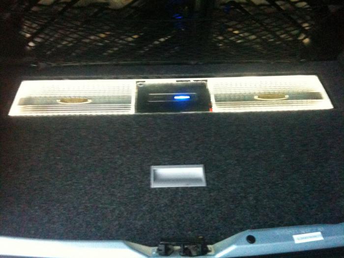

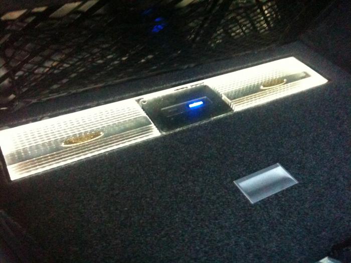

o 04.12.2012, 21:36 | macumoto
kufor hotový, tak pár foto! ale zase iba z mob.
keď bude času tak to nafotím poriadne.
Čo sa týka bit one a ladenia tak to je katastrofa. nieje to tak jednoduche ako to vyzerá na PC.
Zatial čo som postrehol s novým 4pásmom oproti 3pásmu tak: veci ktoré som nepočul už počujem, nieje to také uhuhňané a hlavne počuť nástroje a to nemám ani zďalka vyladené. Veci okolo bitone, praskanie, šum, tak na to sa dá zvyknúť. ale zozačiatku ma to pekne sralo!
Čo sa týka spodného pásma tak to musím povedať, že sa trošku pokazilo oproti tomu keď sub. bol v kufri a v MDF. Inak nemám teraz bednu vytlmenú, tak to urobím a som zvedavý čo to bude. Predpokladám že sub. Genesis bude potrebovať iné železo a nie zmostíkovaný 4kanál

o 06.01.2013, 17:35 | macumoto
nové foto!
čo sa zmenilo vo zvuku? hlavne stredobas má konečne objem a sub. začal pekne doplňať stredobas, stredy a výšky už niesú tak v popredí ako to bolo prd tým.

o 06.01.2013, 22:09 | wefa
2 macamuto: Velmi pěkné! Dobře jsi si pohrál s kufrem, to je super. Chystám se kufr předělat, ale nějak stále nevím, jak se ti to tam takhle vešlo :) Máš menší zesilovače a hlavně já to mám špatně rozložené :D
Středobasy máš v origo místě, nebo jsi rovněž předělával dveře?
o 06.01.2013, 22:24 | macumoto
wefa: tie zosíky niesú veľké, Ono sa to dá naskladať do kufra i keď sú zosíky veľké.
Stredobasy mám v orig. mieste, poziciou mi to vyhovovalo. Sú zhruba v strede dvier. Akurát som musel všetko dookola vylaminovať. prikryté sú tapacírom, preto žiadne foto.

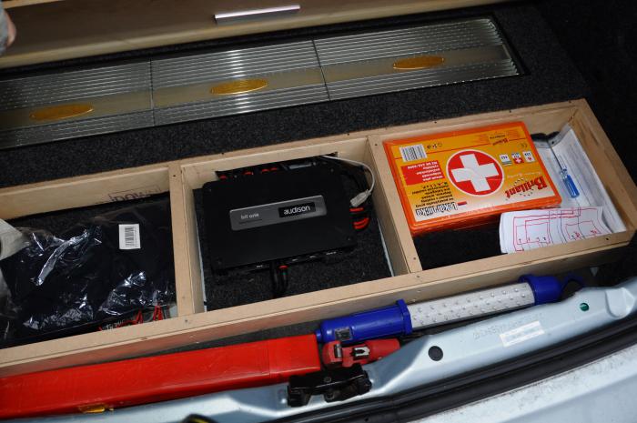

o 26.04.2013, 20:54 | macumoto
o 26.04.2013, 20:55 | macumoto
o 26.04.2013, 22:10 | Sklipky

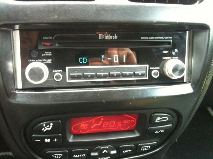

o 17.06.2013, 23:09 | macumoto
Po zistení že HU má optiku iba IN- vstup, a nie výstup, tak som McIntosha zaniesol do servisu, tam mi ho maník vyvedie a som zvedavý na testík!
o 18.06.2013, 00:31 | hifim@ni@k
Rádio prostě nádhera. Pokud lze dodělat optiku, tím lépe.
o 18.06.2013, 07:08 | macumoto
údajne by nemal byť problém ju dorobiť

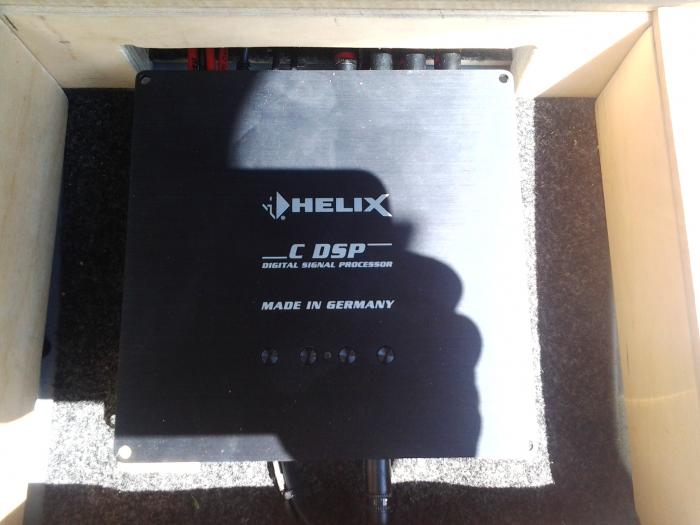

Nemyslite si že sa flákam! najviac sa teším na oživenie procíku Helix c-dsp. Bitone bol dobrý, len ten šum bol fakt zlý. Nové budú i dvere, osadené s udimension. Hrať budú na celé dvere tz. priestor pod tapacírom aj dvere. Preistotu som dal ďalšiu vrstvu STP.

inak McIntosh nebude mať optiku, nedala sa vytiahnuť. Preto rýchla zmena procíku.

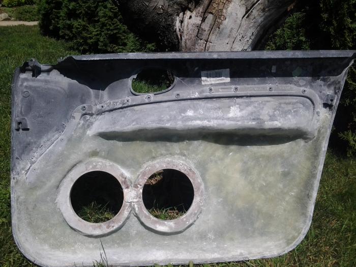

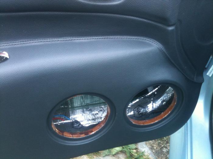

o 24.07.2013, 19:12 | macumoto
dvere očalunené, už len uchytiť a namontovať repro
o 24.07.2013, 19:13 | macumoto
o 24.07.2013, 19:57 | noclue
fajne, kto calunil?
o 24.07.2013, 20:01 | Marťas1
čalounění je fakt luxus čéče
o 24.07.2013, 20:06 | macumoto
chalani v tlmdesign.sk sú dobrí ale trošku drahší. Ich práca vyzerá profi
o 24.07.2013, 20:33 | radaman
Moc pěkný! Cena za obě čalounění? Docela by mě to zajímalo.
o 24.07.2013, 20:42 | macumoto
predné + zadné ( iba stredná časť) i s matrošom 380€

upevním to napevno dierovou pásovinou a závitové tyče durch cez plech, tesniť to budem buď na hranu dám lep na autosklá alebo v robote použivame na Vzduchotechniku take izolačné peny, tak to, alebo tam fuknem nízkorozťažnú purpenu.

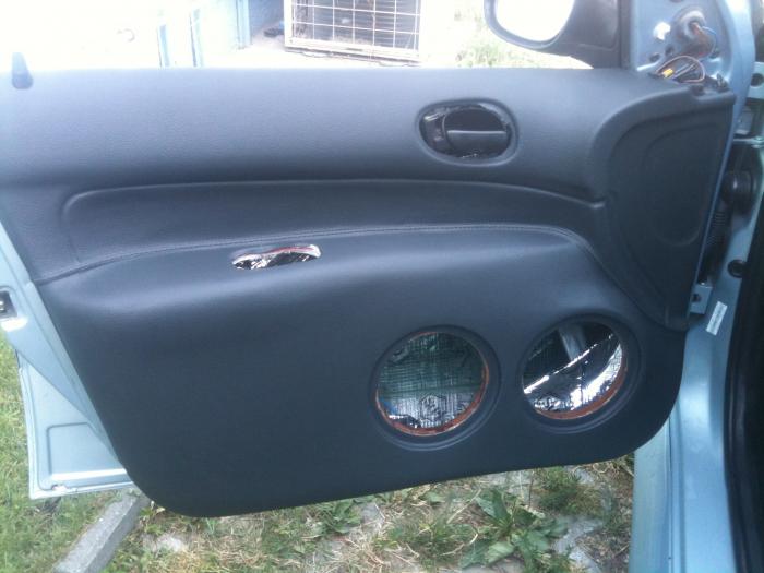

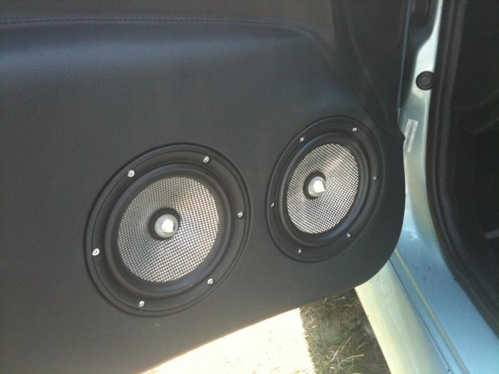

o 29.07.2013, 20:39 | macumoto
dvere hotové, bola to pekná makačka
o 29.07.2013, 20:40 | macumoto
o 29.07.2013, 21:01 | TommyDS
A zvuk ??? :) :)
o 29.07.2013, 21:19 | macumoto

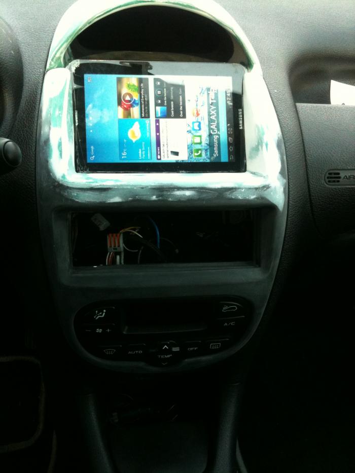

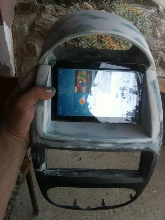

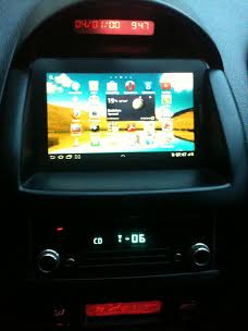

ešte žiadny, nemám to skompletizované. HU mám vonku lebo som si vymyslel tablet 7" namiesto stredových fukarov, ale na skúšku to určo dám. Som zvedavý ako zahrajú dvere a hlavne helix.

o 13.08.2013, 21:25 | macumoto
o 13.08.2013, 21:29 | macumoto
ešte že existujú tablet makety.
Prvý test nevyšiel, snáď túto nedeľu.

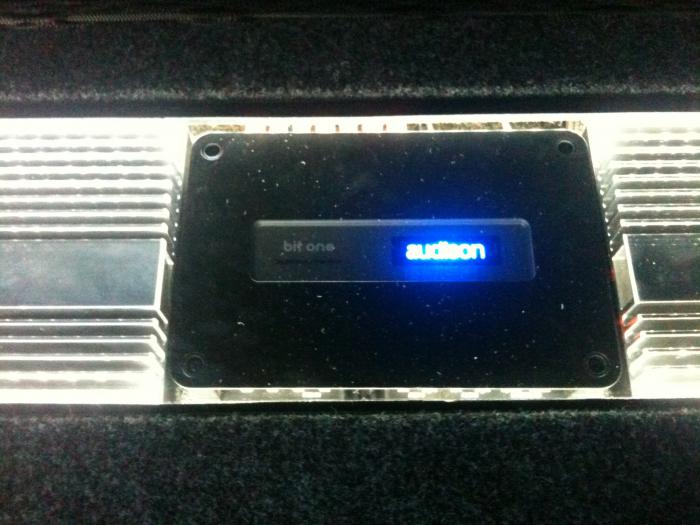

ako mas napojeny tablet na bit1?
o 08.09.2013, 23:57 | macumoto
noclue, tablet mi ide cez stereo jack do mcintosha na vstup aux in. nabíjanie mi ide z dodatočne namontovaného zapaľovača. keď chcem počúvať tab. tak na rádiu prepnem na aux. voľbu pesničiek robím na tab. parádna vec, hlavne navi, ešte plánujem do tab. hodiť simku aby fungoval net.
inak dnes som prekopal komplet elektrinu, pekný masaker, hlavne keď som mal ísť s rodinkou do BA a auto ani b... naštartovať. El. v peugeote je nejaká divná. Keď som menil kábel z altíka na baterku, tak som si neuvedomil, že je smičkovaný cez štartèr.
vymenil som i rca, moje robenè klotz nahradili AIV arctic,
o 09.09.2013, 00:04 | noclue
Ja som studoval moznosti,ako pripojit tablet na procesor digitslne a s prijatelnym jittrom, ale nevyriesil som to a pojdem koncepciou 2 hu jedna na bezne jazdenie nejaky 2 din s dbrym napojenim na android a okrem toho 2. Hu na hudbu. Analogovo pripojit tablet je asi najrozumnejsie. Odpadne vela problémov a drahy adapter.
o 09.09.2013, 00:08 | macumoto
hlavne pri tablete nepotrebuješ veľkú montážnu hĺbku,

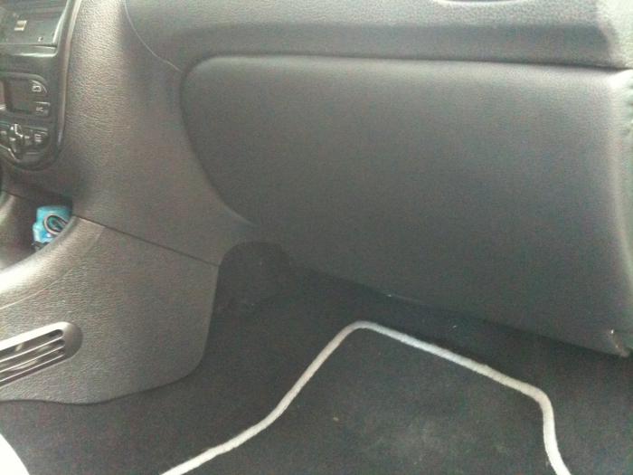

o 13.01.2014, 21:08 | macumoto | Upraveno: 2014-01-13 21:09:36
trošku mimo hifi ale i to je dobrá investícia, nové lavice.
o 13.01.2014, 22:55 | skoki
sedačky sú super. Hod aj foto tabletu v pristrojovke :-)
o 14.01.2014, 20:42 | macumoto
Dám neskôr
o 15.01.2014, 21:04 | macumoto
žiaľ lepšie foto som nenašiel
