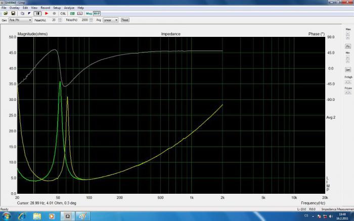

chali: klidne i 2x sílu protože ta bedna ti stejně přidá nějakou desetinu ohm na víc a citlivost basáku neni taky nic extra :) Pořiď 600rms na 4ohm nebo prodej a pořiď lepší 2cívku s vyšší citlivostí. Ideální je maxxxamův JBL P1222.
Příklad: máš basák s 4ohm ale bedna ti přidá třeba 0,25-1ohm ,proto se neboj těch 600rms :)
Zde je impedanční průběh proti fázy. :)

Neni to špatný basák,ale o to víc mu musíš dopřát na 4ohm. Na grafu vidíš,že 4ohm basák dokáže jet na 4ohm v určitý frekvenci. pak se mpedance dost navyšuje a pro tebe to znamená oslabění na určité frekvenci. Basák co máš si tedy nech a dej mu 600rms na 4ohm.
