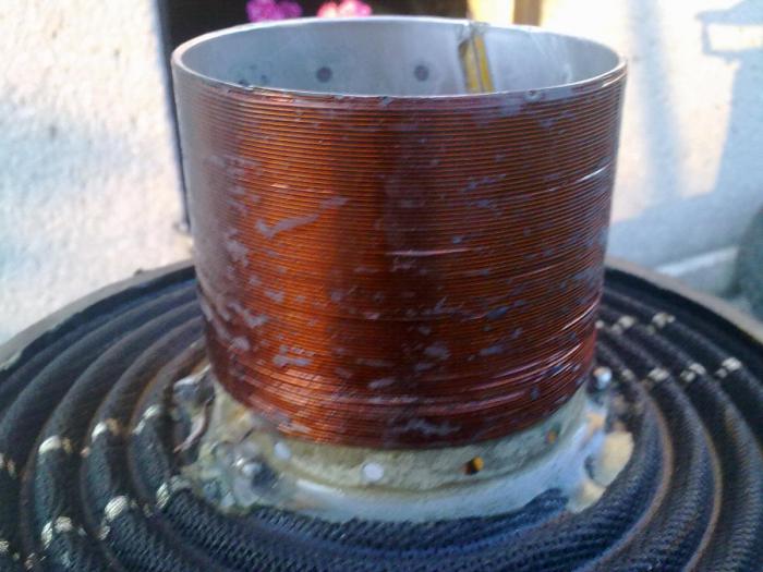

o 07.09.2012, 14:57 | petis
Oproti origo vinutí? jakej drát má origo vinutí?
o 07.09.2012, 15:11 | FlasH AHC
to víš moc dobře,že je tenčí a je navinutý přesně. Se podivej sám.
Určitě nevypadá takhle :)
Ten drát je prostě silnější. už to nezměřim,pač to je už slepený a drát mě změřit nenapadlo.
foto k příspěvku  od FlasH AHC
o 07.09.2012, 15:17 | petis
Ano já vím jakej je drát na origo vinutí a jak je cívka motaná. Jen me udivuje že to srovnáváš s origo cívkou když jsi jí ani neviděl.

o 07.09.2012, 17:46 | petis
Když porovnám cívku co jsem dával já která je origo, a tvojí cívku, drat mi připadá stejnej.

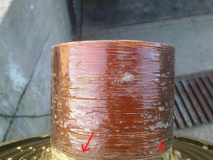

o 07.09.2012, 20:40 | FlasH AHC | Upraveno: 2012-09-07 20:46:49
petis. : ono to vypadá ,ale drát je opravdu silnější.. mrkni podle šipek.. drát je silnější. Když sem rozdělal blackbass tak drát byl jak nitěnka, tohle bude o něco silnější ,ale ten namotanej drát bude opravdu silnější.
A cívka je zajímavě namotaná. By mě zajímalo co používá za lak a lepidlo na drát.Podle namotávání asi ručně. Jinak si měl pravdu že na tom formeru je kapton a na něm to je namotaný,ne na píšku nebo co to je.. Hliník to asi neni. Spíš nějaký pozink,,to nevim.
Mohl udělat vnitřní průměr o něco maličko širší,místo mezi cívkou a tělem magnetu jsou 2mm
Cívka nebude tak složitá udělat. Viděl sem na vlastní oči jak se dělá cívka a opravdu mít jen lak a lepidlo. Týpek to motal na vrtačce a měl počítadlo závitů. Pěkný. používal CUL drát z GEZ electronics.
o 07.09.2012, 21:05 | petis
sonic a blackbass asi nebude mít stejnou cívku, co myslíš? nevím jak ty ale já podle fotek drát na desetiny milimetru nepoznám, jestli ty jo, jsi dobrej. Pro me je prostě vtuhle chvíly stejnej dokud se to nezmeří. ale už toho nechám, debata opet o hovně.
o 07.09.2012, 21:22 | FlasH AHC
blackbass měl 50mm a drát 0,15mm myslim. Sonik má 75mm s drátem (?) , a originál nemam možnost změřit. Prostě cívka je namotaná divně,takže div že to hrálo.
mrkni na ten drát,jsou tam šipky.

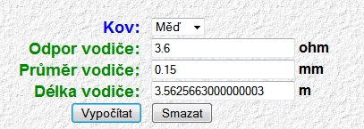

o 07.09.2012, 23:37 | petis
asi jsem slepej, ale mezi šipkama nevidím nic.
Blackbass mel drát O,15mm jo? tak tu posuvku vem a zahod.
Spočítej si jak dlouhej drát je potřeba pro odpor 4ohm při prumeru drátu 0,15mm
o 08.09.2012, 00:44 | FlasH AHC | Upraveno: 2012-09-08 00:53:53
petis 3,96m to je asi blbost no. :(
o 08.09.2012, 01:05 | FlasH AHC
ona ta cívka má 3,6m takže by to bylo 3,56m ... myslim že 0.05mm je správně. To už vychází odost líp 39,59cm.
Dobrý .
o 08.09.2012, 08:54 | petis
tyvole to je zas debata. Ty vubec nechápeš motání cívek, a jak ten drát musí bejt dlouhej. Kčemu ti bude drát dlouhej 39cm? Uč radši nic nepiš. protože se dotoho zamotáváš čím dál víc,

o 09.09.2012, 02:56 | Tendr
dle mýho nedá ani Ohmův zákon...
o 09.09.2012, 11:35 | FlasH AHC | Upraveno: 2012-09-09 11:39:04
Tendr: petis chtěl vědět délku drátu,tady je obrázek.
Jinak ohmuv zákon umim :D

o 09.09.2012, 12:32 | petis
ohmuv zákon možná umíš, tak si ještě procvič obvod kruhu a sčítání.

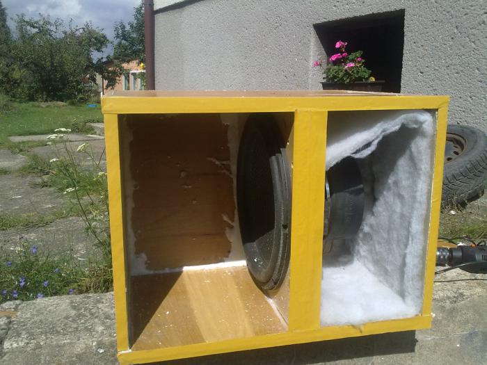

Zatim rozdělaný projekt. Vim že to je jen dřevotříska,ale už lamino. Bedna bude bandpass 6th. Potřebuju víc času.
o 10.09.2012, 23:42 | Tuner#2
Panebože, zbavte ho už někdo svéprávnosti!!! Tohle jsem ještě neviděl...
o 11.09.2012, 00:05 | CRK | Upraveno: 2012-09-11 00:06:56
Jak si to měřil prosimtě..? Už na první pohled je vidět, že se tam nevleze :)))
foto k příspěvku  od CRK
o 11.09.2012, 00:08 | FlasH AHC | Upraveno: 2012-09-11 00:13:44
crk :D
spočítaný to je dobře :)
ta komora před králikem má 55L a ta menší 45L .. v tý menší bude jeden basreflex naladěný na 25hz a v té větší budou 3ks basreflexu s laděnim na 88hz.
Stejně z toho máte prdel :D

Samantus: Pokud Tvé zamyšení vztáhnu na sebe, tak já začínal s boxem slepeným z lamina s repro Tonsil v bandpassu s bassreflexem z novoduru na konci nahřátým aby tam bylo zaoblení a na bedně velká samolepka JBL kterou jsem tenkrát ukořistil na výstavě HIT v Praze.
Nebojím se to přiznat, ale zároveň jsem v té době nikdy nevystupoval jako Flash, že všemu rozumím, ale jen tiše studoval a učil se a už vůbec bych neměl odvahu na to inzerovat své služby a nabízet je ostatním lidem, když by mě chyběli elementrární znalosti...
To je ten rozdíl...
o 11.09.2012, 12:26 | FlasH AHC | Upraveno: 2012-09-11 12:33:17
Tuner#2 :
nejsem na to sám hochu. Zas tak málo mi taky neni :D
S basreflexem jsme na tom stejně. Taky nahřívám HT trubku.Když ty si něco dělal,tak od oka nebo podle plánku? Tohle je čistě VÝPOČET.
Joj 2060x ,mam sledovanost :D
Jinak ten box má 50kg!! .. S mdf bych to ani nezvednul do kufru :D

prosím pěkně o informaci, jaký účinek má na výsledný zvukový projev váha ozvučnice. Děkuji za vysvětlení.
o 11.09.2012, 12:58 | FlasH AHC
Vencaf: to byly začátky Už neřešim . Evidentně vim hovno?? Tak je to v pořádku,kdžy si to myslíš.
100lidí,100 názorů.
Zephyr: Nemá na to vliv,ale tuhost ozvučnice má vliv. Pořád tady každej machruje s tim,že mdf je lepší. Tak sem napsal váhu bedny s basákem z lamino desek. ASi si dokážeš představit,jakou by měla váhu z MDF desek.
Když by system fungoval jak má,uritě nechám postavit bednu u profika z překližky. Váha pujde dolu a tuhost nahoru. Hlavní je ten výpočet a to že všechno sedí.

nechapu ladeni tech portu proc v jednej komore jeden v druhej komore 3 a uplne odlisne ladeni to nechapu moc dobre nemelo by to bejt tak nejak nastejno nerozumim tomu prosim vysvetlit a proc je ta bedna tak tezka taky nechapu ?

vinzek fa: To je jednoduchý. Bandpass 6řádu se ladí každá komora zvlášť. Ta bedna je převážně na rychlý basy. 3x port protože sem potřeboval dostat 88hz-92hz. čim vějš bude laděná větší komora tim se snižuje skupinový spoždění. Aby jen bedna nehučela,je naladěná proto na 88hz 3X5cm port.
Ta menší ma jeden port 10x30. tim je naladěná na 25hz.Takže dokáže zahrát jak nízko tak vysoko a rychle.
Vyšší tlak je ve větší komoře,takže se musí dát větší plocha basreflexů,proto 3kusy. Přední strana basáku má větší efektivnost díky vyšší ploše mněniče. Menš komora má dostatečný průřez na nízkou frekvenci. Když bych chtěl dát dva,vyšlo by to kolem 2X60cm cca dlouhý porty. Ideální by asi byla štěrbina. Uvidim jak bude hrát. Jestli bude jeden 10x30 hučet nebude stíhat,tak se udělá štěrbina.
Těžká je s basákem. Dvojitá střední deska, bedna má 100L ale přepážka a basák tomu přidaj :D
o 11.09.2012, 13:36 | vinzek fa
ty rozmery sou divny u tech portu pride me malej prumer a bude to chrcet jako svine -)) muj nazor vetsi tlak je vetsinou v mensi komore ale to je moje domenka
o 11.09.2012, 13:45 | FlasH AHC
vinzku nebude to chrčet :) jde o plochu,ta se sčítá. Má to plochu jako 15cm průměr portu.
Když sem chtěl bandpass 4 řádu,tak mě překvapila vysoká impedance v bedně . 6th má podobný impedanční průběh jako basreflex,ale musí se sladit ty komory. Hrát to bude, a chrčet to určitě nebude :)
Neumim moc vysvětlovat

Rebel: Tak dvě písničky mui to dalo a basák je studenej :D
hrál sem asi 30 minut nastartovanej ,Basák nebyl ani horkej a magnet taky studenej. Bandpass je dobře navrženej,to sem si jistej ale potřebuju to pořádně odladit. 6th se ladí na hov...no ...
Když chceš udělat ladění komory na 30hz,musíš mít cca 70cm dlouhou 15cm trubku,to tam nedostanu. Jedině udělat nějaký koleno a prodloužit basreflex ,To bude zase hučák. To jsou ty experimenty. V programu je to jasný,ale v reálu 70cm trubka už je celkem mazec.
Podle testu sem to včera zkoušel,noo kope to metal a pop. Na negry můžu zapomenout. Potřebuju ladit níž tu druhou komoru,jen prohodim ty komory , ta větší bude na spodky a ta menší na vyšší. Trubka se tam bude spíš vejít než do tý malý. To jsou ty experimenty :)
Ještě chci dát do bedny PC4000 aby mě neprudily benga,málem sem slíznul pokutu za "volně loženou baterii"
