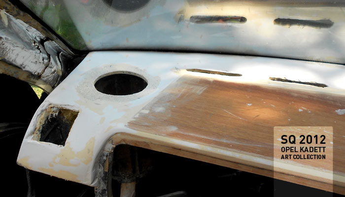

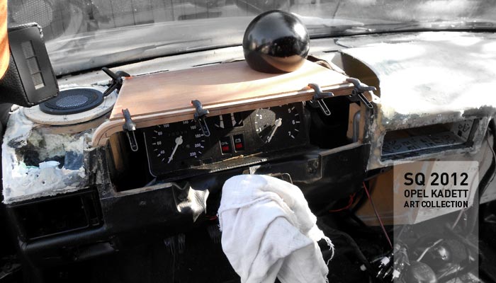

Provedla se tedy drobná úprava palubní desky. Nazpět putovala původní deska s tím, že jsem ji trochu říznul, aby levý střed nebyl utopený za kapličkou budíků. To byl ohromný problém v sezóně 2010, kdy sem tam měl Technology LS130M. Levý byl zavřený mezi kapličkou a výškou. V podstatě nebyl slyšet. Tento problém elegantně vyřešilo snížení kapličky. Nyní hrají oba středy odrazem od čelního skla. Scéna se posunula více dopředu a celkově došlo k virtuálnímu zvětšení prostoru.

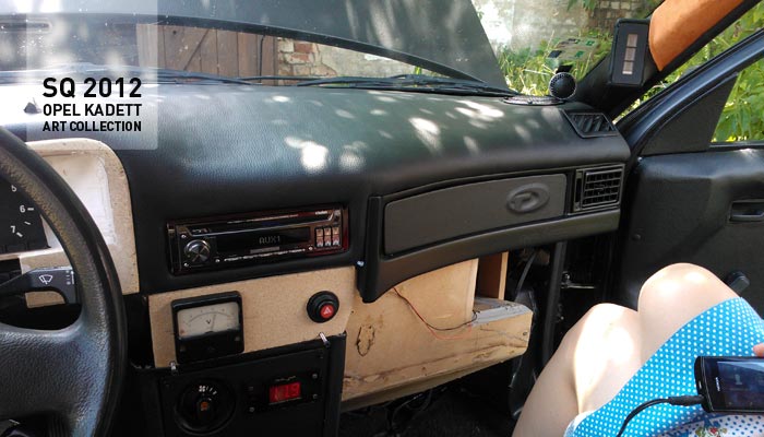

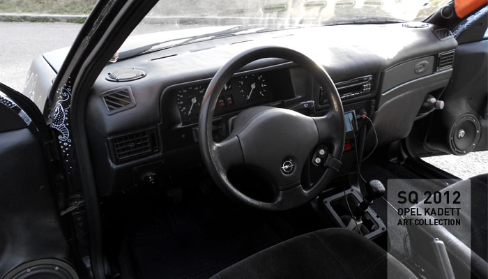

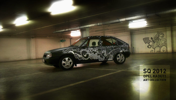

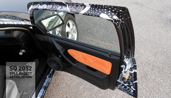

A tady pár fotek. Ještě chybí manžeta řadičky a pár detailů.
foto k příspěvku  od swep

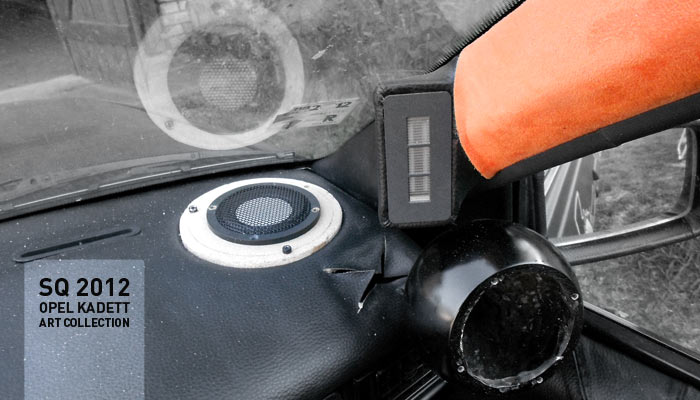

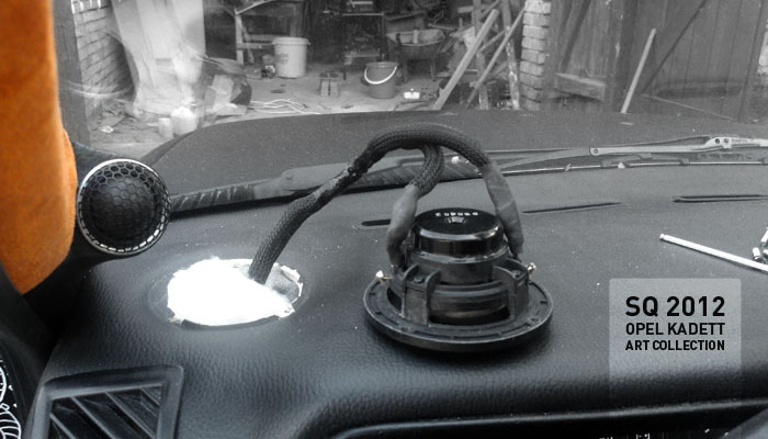

Tang Band W3 / micro precision 7.28 Mk2 / Technology LS Plan

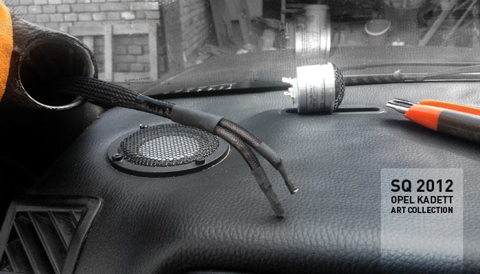

zakončení kabeláže - flexo, vidličky, smršťovačky

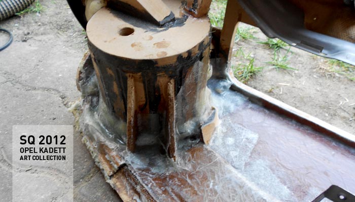

ozvučnice vytlumená k prasknutí

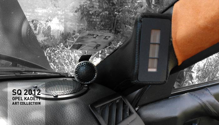

o 31.08.2012, 01:56 | swep
celkový pohled - nová kaplička na A-sloupku + nová pozice středu odrazem od čelního skla

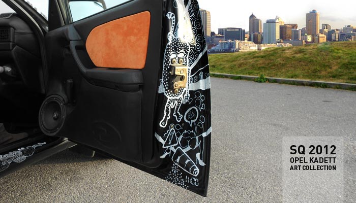

o 31.08.2012, 01:59 | swep
kryt před subwooferem doplnila kapsa na láhev s vodou, na přání mé přítelkyně / autorky grafiky na exteriéru

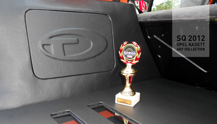

Finále za námi a celkově třetí místo, se ztrátou 3 bodů na druhé místo je pro mě velmi úspěšné zakončení letošní sezóny. Tímto gratuluji Toxxxovi ke druhému místu a Hifimaniakovi k čerstvému titulu mistra. Ostatním zúčastněným díky za velice fajn soutěžní atmosféru.
Budu se těšit na sezónu 2013 a snad se řady soutěžících opět rozrostou tak, jako tomu bylo v roce letošním.
Tady ještě fotka kufru a trofeje.

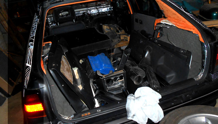

o 09.06.2013, 21:48 | swep
Tak po dnešním dni je Kadett kompletně odstrojený, zbavený veškeré hifi instalace a připraven k ekologické likvidaci.
V pátek na relaxu zapiju jeho celkem solidní působení na naší autohifi scéně.

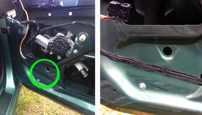

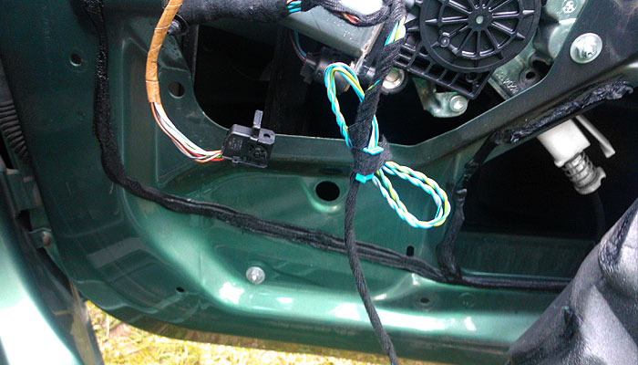

o 18.11.2013, 22:19 | swep
aby to nevypadalo, že sem se na to uplně vybodnul, tak sem pustim nějaké info - dle očekávání jste měli pravdu, opravdu je za měničem plech :)
o 18.11.2013, 22:21 | swep
tak co teď s tím? vyřezat díru na průměr 16 cm středobasu nepůjde, díra tedy bude muset být menší, což negativně ovlivní vlnění

o 20.11.2013, 09:15 | swep
hifim@ni@k - uzavřenky jsem neuvažoval, jednak se mi nevejdou dovnitř dvěří kvůli oknu a vně je dávat nechci, protože chci mít originální vzhled. Reproduktor se vejde pod tapec takže by to mohlo dopadnout dobře. Nicméně mám ještě jedny tapecy k tomu a možná by se dala nějaká ozvučnice do toho vymyslet. Jedinou obavu mám o závěs dvěří - samy o sobě jsou hodně těžké, když připočítám tlumení + případnou ozvučnici, tak se obávám, že by to nemuselo fungovat.
Toxxx - ano 16 cm tam bude, jinou možnost jsem ani nezvažoval konkrétně tam přijdou microprecision 7.16 mkII
kromě těch středobasů ještě budu muset koupit dva zesilovače a možná sub
Co se týká uchycení repra do dveří, tak bych tam chtěl mít alu redukci frézovanou na míru a potřeboval bych to trefit tak, abych mohl vyřezat díru dostatečně velkou pro průchod vzduchu dovnitř do dveří.
Napadl mě taky udělat tam nějaký zvukovod, abych nemusel řezat ten podkladový plech.
Momentálně tu sou dvě rozestavěné e46 - PekG a skoki - oba mají ale krátké dveře a jinak situovanou stahovačku - umožňuje jim to vyřezat větší díru do dveří + dveře jsou kratší a lehčí.
Takže tlumení to bude chtít nějaké lehké a účinné = vibraflex to nebude :)
