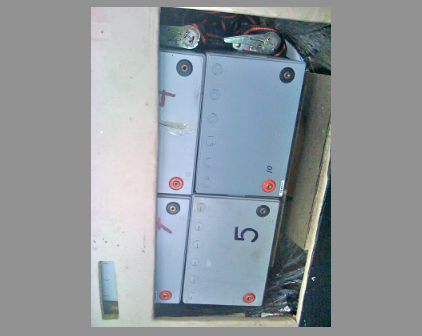

o 06.08.2012, 19:21 | ricardo
dnesni prace ,zitra prokracuju dal...
foto k příspěvku  od ricardo

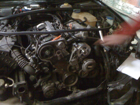

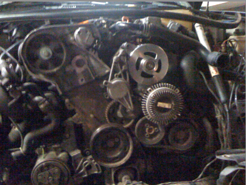

o 07.08.2012, 10:39 | ricardo | Upraveno: 2012-08-07 10:40:30
buhu huuu dnes rano me prazklo remen ve motoru na dalnice...
Audi A4 b5 1.8T Motor benzin 20V
Potrebuju nove motor koupit ....

o 07.08.2012, 12:06 | semtex
Zanedbane rozvody jsou svine... :-(
o 07.08.2012, 18:04 | ricardo
Dobra zprava mam velka stesti !!! Remen ne prazknul ,jsem dnes rano akorat pretacel motor na dalnice..motor (Auto) kterej minule 4mesice skoro ne jestil a olej tam taky uz neni tak cistej ..stejni mam service za mesic na olej tak jsi necham radsi i remen udelat novej,rikali ve dilna ze uz neni tak pevnej,jinak se nic ne stalo...stalo se to asi kvuli tomi ze motor nemel svoje temperatur a kvuli tomu ze auto furt stoji momentan...jsem stastej jako blecha ze se nic ne stalo ..huiii setril jsem 30tacu )))

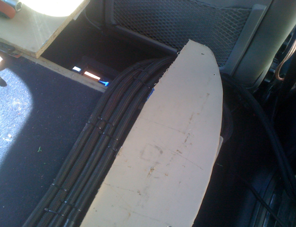

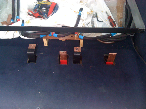

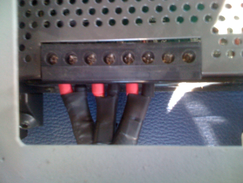

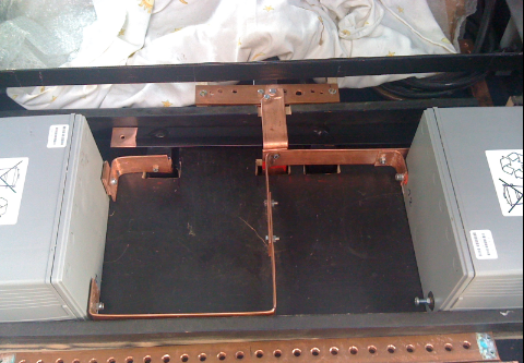

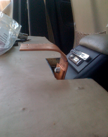

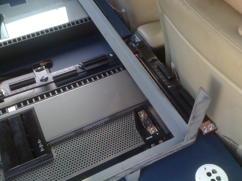

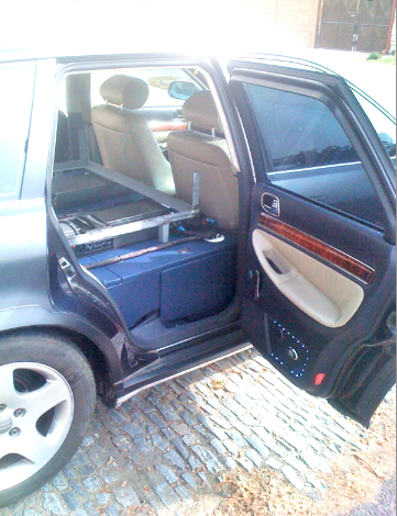

o 15.08.2012, 20:23 | ricardo

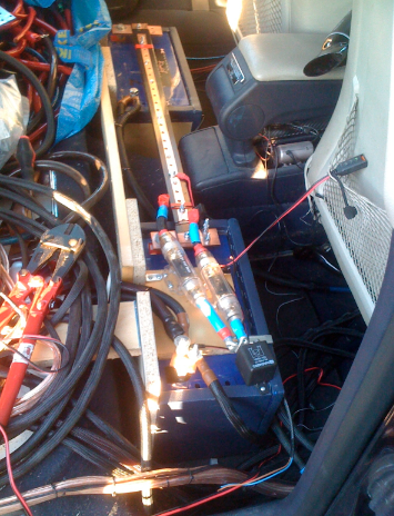

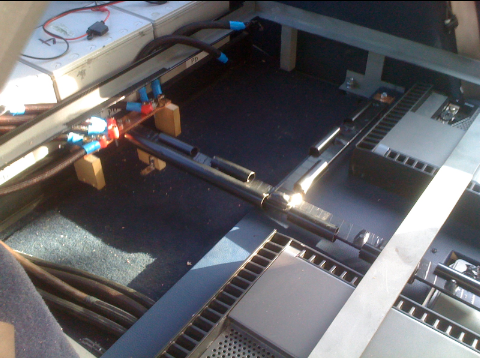

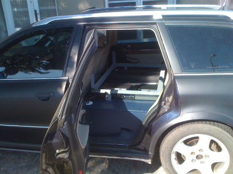

o trosku dal s elektriku ..update: minule tri dni prace od 13.8-15.8.12
o 15.08.2012, 20:24 | ricardo

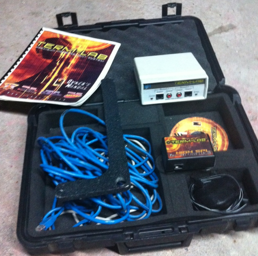

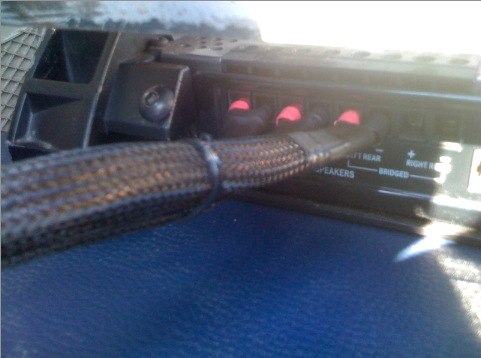

dva kus RF 4 kanal

o 15.08.2012, 20:43 | ladinek
Ricardo těch káblů , ale je :)teď jsem dal monoblok a to je pro mě zatím ve spojení se 4 kanálem high end , ale to tvoje to snad zboří i dům :)Ať se daří :)

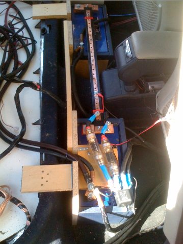

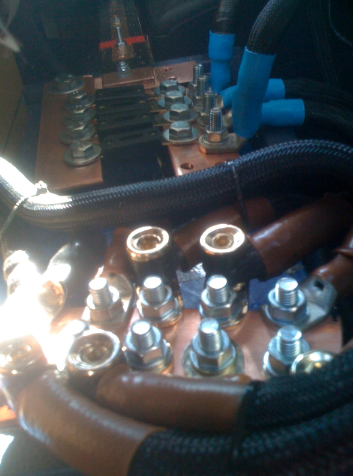

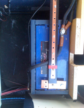

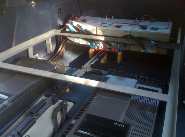

o 15.08.2012, 21:00 | ricardo | Upraveno: 2012-08-15 21:04:06

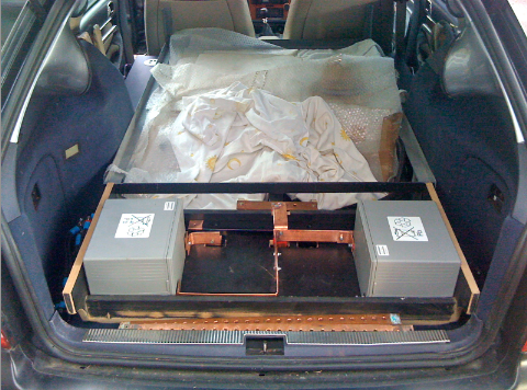

dekuji ladinek ,to ale pokracuje jeste...ted mam snad 40% ta elektrarna jeste roste ..neni to konec mam jeste moc prace.

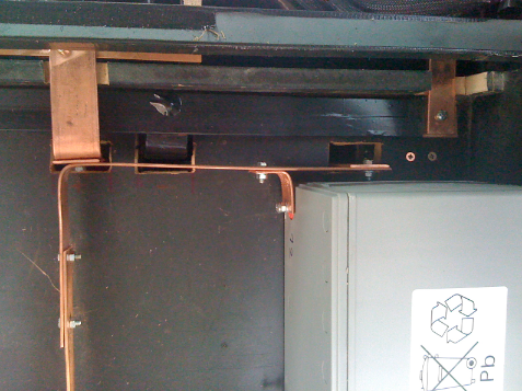

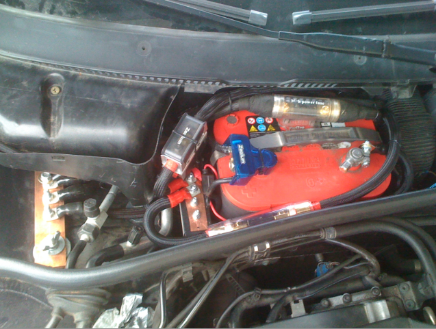

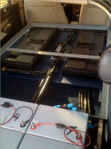

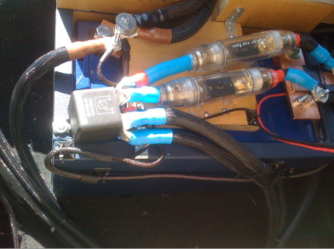

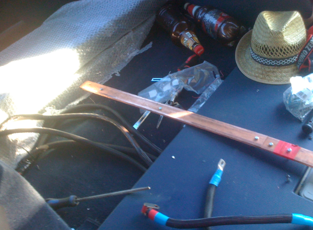

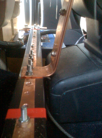

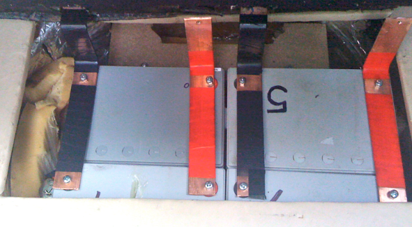

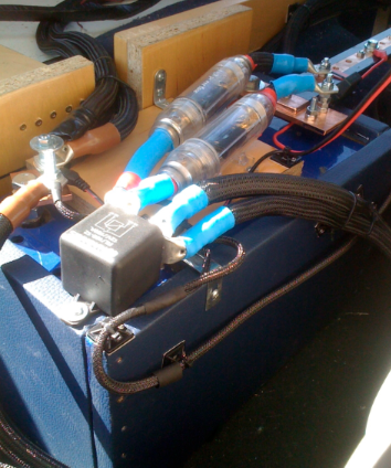

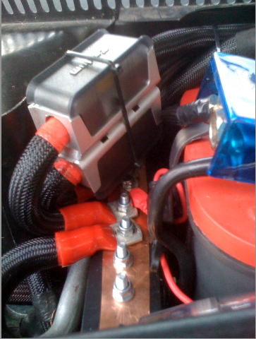

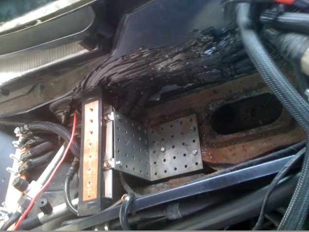

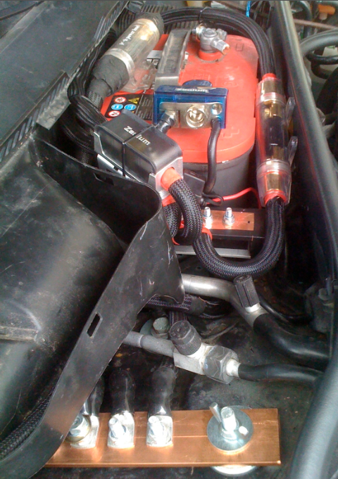

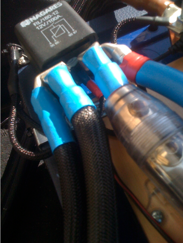

o 16.08.2012, 07:20 | trueno
To rele nagares to je hodně špatná volba podle mě ,realně přenese jen pár amper ,jen si ho zkus rozdělat a uvidíš jak je poddimenzovaný . budto ho tam nedávej vůbec (moc velkej smysl tam stejně nemá ,auto s ta vysokym odběrem budeš stejně pořád nabíjet takže nehrozí že st ti budou baterie navzájem vybíjet ) nebo pokud na tele trváš tak ti pošlu můj tajnej rele tip ;-)

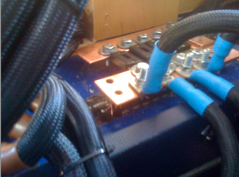

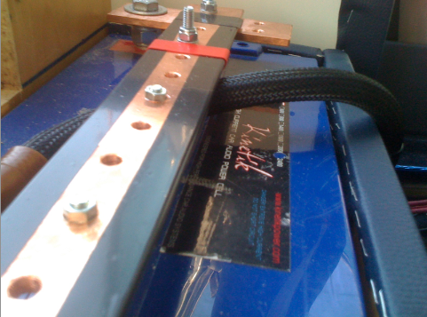

o 16.08.2012, 07:23 | trueno

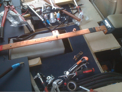

Jinak ta měděná pásovina ,flexo a všechno ,moc pěkné (a gratuluju k FI btl ;-)

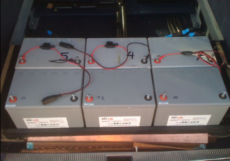

o 16.08.2012, 10:41 | ricardo | Upraveno: 2012-08-16 10:45:37
dekuji trueno... ten prodejce u ktereho jsem aukce u ebay vihral na ten Fi BTL ..neni moc komunikativne..jeste ho nemam doma kurva.. Chce posilat jenom do nemecko a bez paypal ..lol
Tak musim to nechat posilat do adresu kamos ve nemecku ..a pak od kamos do czech domu ..bude asi stat 1250.- posta za ten Fi BTL..Ale to je jedno ,je to rarita jako prase,to mi za to stoji.
Trueno, tvoje auto se mi moc libilo,mas to hezky ,skoda ze bilo noc,rad bych videl i kufru (zesiky a instalace) next time urcite jo!!!
Pravdu takove auto furt nabiju externim nabijecky proto jsem koupil tolik a taky silne nabijecky..na to ..jen ze chtel jsem ta optima mit zvlast od tech silne baterie..
trueno myslis ze se to rozbije rychle ta rele nagares?
Mam mit mezi tech dva kinetik khc 2400 a ta hx400 dalsi nagares rele? Momentan jsem to nechal spolu tech tri velky baterie.
Do zadu budu mit pak dalsi nagares rele ,mezi predek u motor (optima)baterie, a tech 6kus hx300 ve zadu u kufru (ktery jsou spolu jako rodina vedle sebe).
Tam vede s motoru ,taky 2plus kabel 50ku a 2minus kabel 50ku do zadu k 6kus hx300 baterie .
o 16.08.2012, 12:40 | ricardo
huchh dobry posle Fi BTL ku direkt do czech,jsem ho prave zaplatil...Tesim se.
o 16.08.2012, 13:10 | trueno
Až budeš mít doma Fi tak se přijedem podívat ;-)
To rele je slabé i pro mnohem slabší aparatury ,já mám mnohem slabší baterii a jen zlomek odběru a jednou se mi při větší spotřebě rele zahřálo tak že se odklonil ten plíšek stykače v rele důsledkem čehož se mi druhá baterie uplně vybila , stačilo rele jen odkrytovat a ten plíšek ohnout zpět ,ale je opravdu slabé ,V mercedesu jsme ho raději nahradily 3 vysokozátěžovými rele (v koncernovejch autech spínaj snad žhavení nebo co) já už je mám taky a budu taky nahrazovat to nagares rele co mám v audině ....
V tvym případě bych ale do takový aparatury žádná rele nedával ,jedině v případě že bys chtěl odělit přední baterii od zbytku baterií a mít ji nezávislou na odběru audiosystému a zbytek dobíjet druhým alternátorem

o 16.08.2012, 14:55 | Rocco.
Na relátko bych se vybodnul.. A ty pojistky jsou asi taky zbytečný.
o 18.08.2012, 16:18 | ricardo | Upraveno: 2012-08-18 16:19:16
ano Rocco zmenim to takle
uvidim kolik s tiham ted zitra a pondeli..dnes jsem ve prace..lol

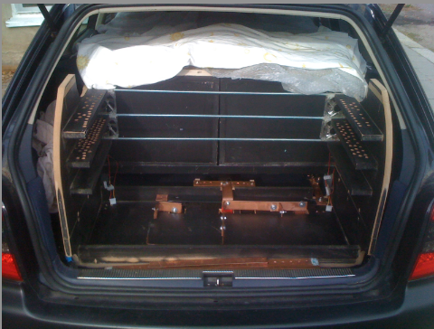

o 20.08.2012, 20:54 | ricardo
o 20.08.2012, 20:55 | ricardo
update prace od 19.8 a 20.8 .....

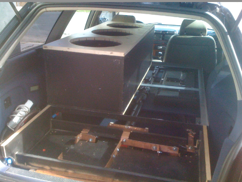

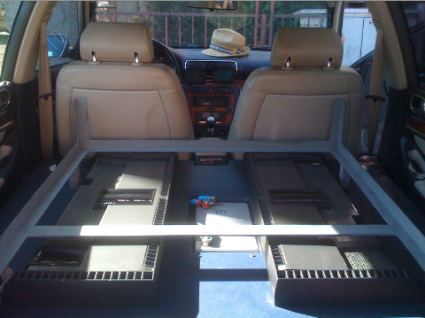

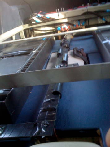

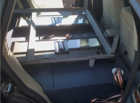

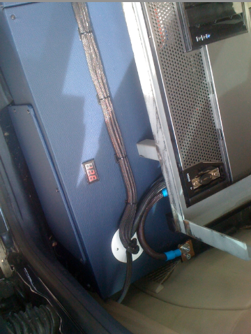

o 20.08.2012, 21:06 | BMWE30
No chlape jedeš teda hodně dobře kdy asi plánuješ dokončení instalace zajímá mne finální podoba

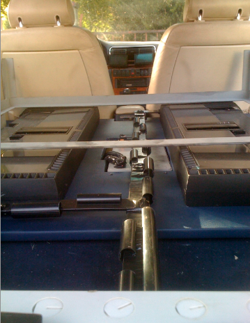

o 20.08.2012, 21:08 | MARWiN
když vidim tu pojízdnou elektrárnu, to bude hroznej mazec :D pěkný to máš, těšim se na finále

o 20.08.2012, 21:11 | BMWE30
Já si dokonce myslím, že kluci v Audi si mohou poplácat po ramenou jak že kvalitní zavěšení kol vymysleli a dodali :D

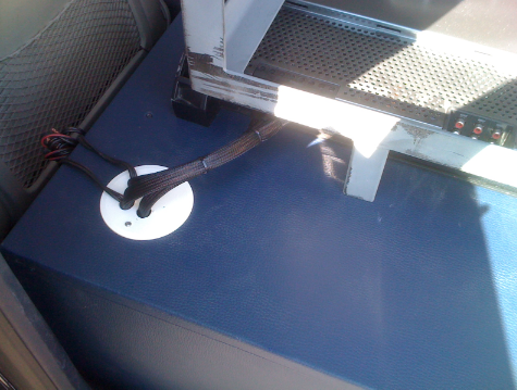

o 21.08.2012, 11:33 | snoop69
Tomu říkám elektrický křeslo :)) slušná práce.

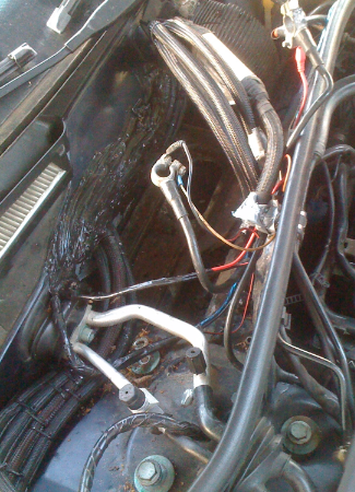

o 21.08.2012, 13:36 | endru.ondra
Jedeš pěkně chlape líbí se mě to.
Jen tě budu drobet oponovat a to že si zaslepil diagnostickou zásuvku, nikdy nevíš kdy jí budeš potřebovat
o 21.08.2012, 13:47 | ricardo
endru.ondra ...dekuji ...ja uz zkusil (diagnostickou zásuvku) dostanes se ktomu diagnostickou zásuvku...kdyz posunes sedadel.
Ale dekuji ,dekuji za rada merci...napadlo me to taky vis

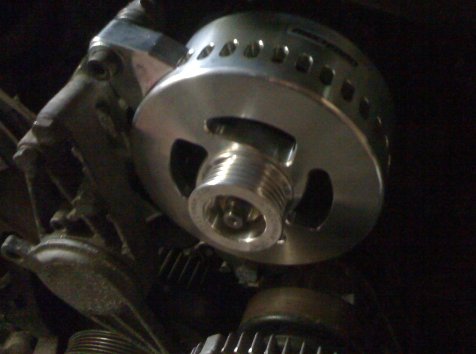

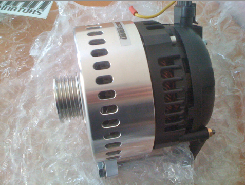

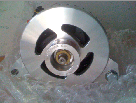

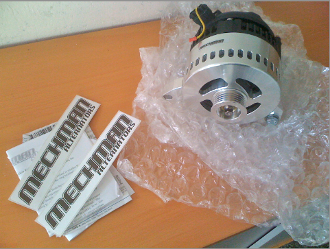

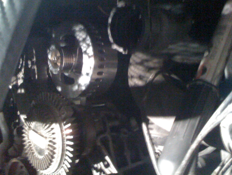

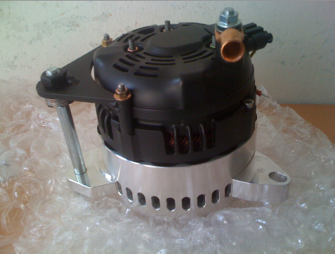

o 24.08.2012, 16:43 | ricardo

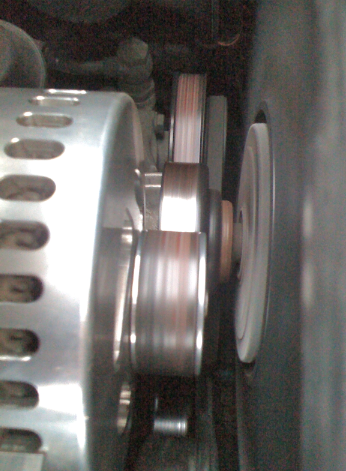

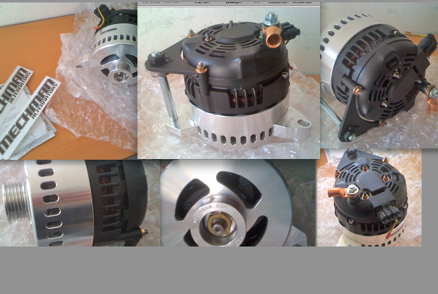

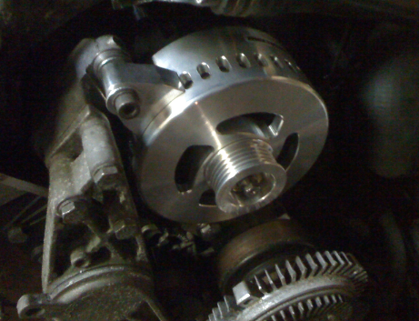

mali update: prave jsem zaplatil objednavku za novy generace mechman alternator udelano pro 1.8T volkswagen/audi motor od 1996-2006 .. vykon jsem jsi vibral 320A vic teda nemaj tam u mechman..jsou moc sympatickej lide tam, na telefon..bavil jsem se dobre s Matthew od Mechman.
budu ho ted virabit ,prej za tyden ma byt hotove muj alternator.

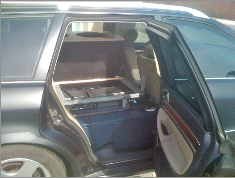

o 26.08.2012, 19:31 | ricardo
mali update : dnes odpoledne

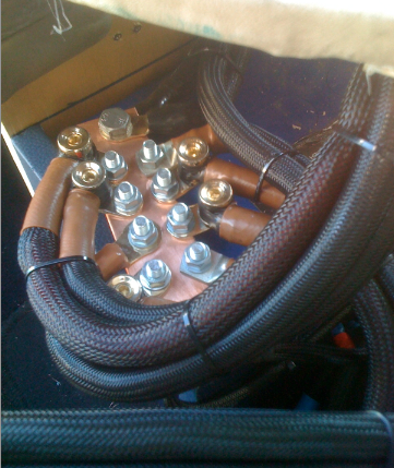

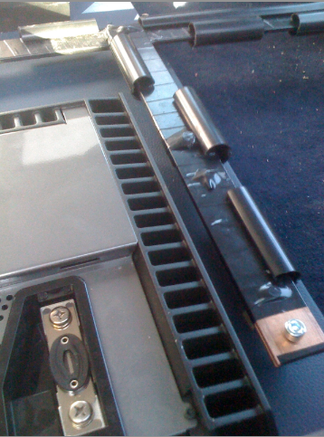

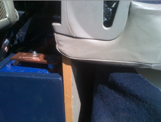

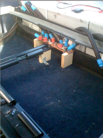

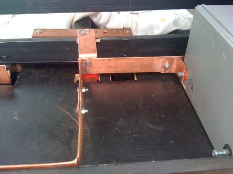

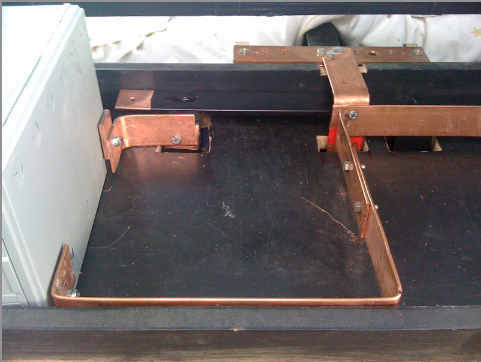

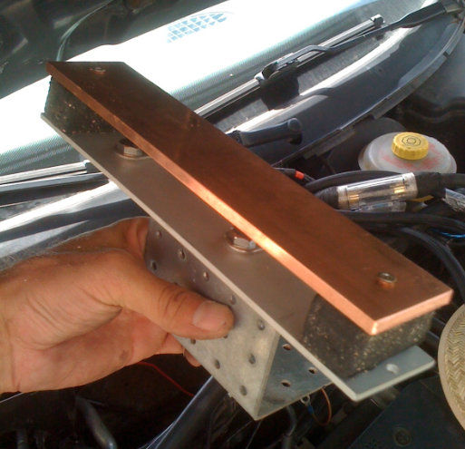

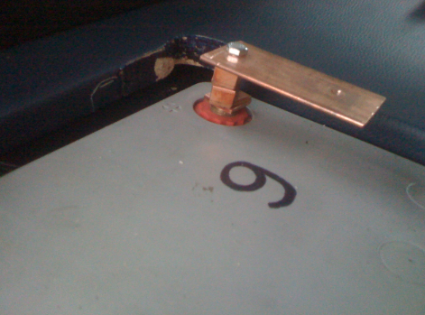

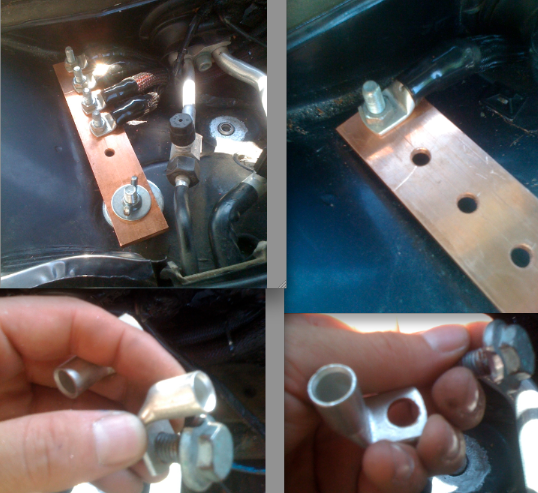

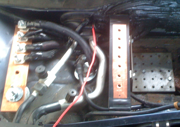

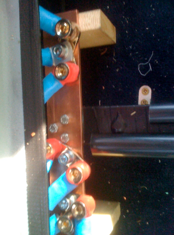

o 01.09.2012, 12:48 | ricardo
asi budu vsude kontakti od vsech listy medu zvarit dohromade,bude lepsi kontakt !
takle sroubovanej je malo kontakt.

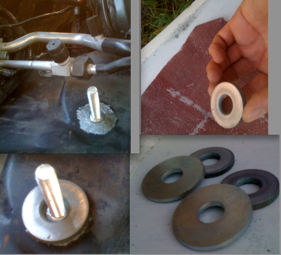

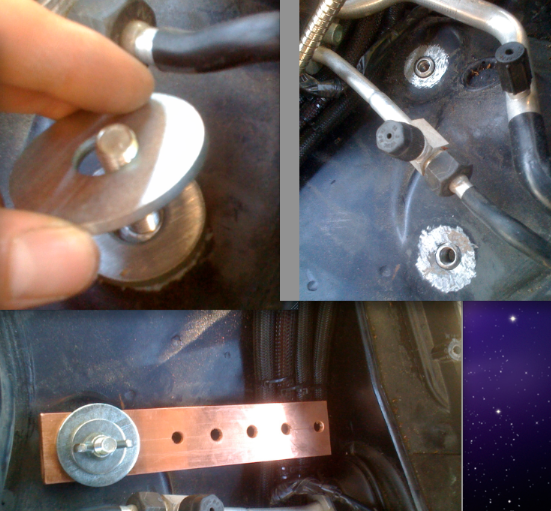

Treba jeste vimena nickel srouby a matky za med/alu srouby a matky plus podlozka vtom materialu.
Co myslite ,vy na to?
o 01.09.2012, 13:41 | kiklop32
Jako první prioritu bych viděl, aby si sehnala přítelkyně lepší práci aby mohla víc sponzorovat :D
Jinak spoje budou lepši svařené, nebo co je možný naohýbat z jednoho kusu, jiné šrouby taky něco udělaj.
o 01.09.2012, 13:53 | ricardo | Upraveno: 2012-09-01 14:00:26
hm no jo pritelkyne je bez prace...
a prave jsem mluvil s kamosem med se ne svařy to se letuje ,(pajkuje) .
Ano jiné šrouby chci,nevi tady nahodou nekdo, kde to muzu koupit za rozumnej cena?
Jo muj nejlepsi sponzor uz nemam ,ted to bude uz tesky ,s tim konicka ,rodice ve svicarskou zavrily kohout..smile.
S tim cesky viplat se neda nic poridit, akorat hovno.
Na to bych se musel vratit do svicarsku ale to nechci, a nebo bydlet sam bez deti a pritelkyne a bez alimenti...
jsem normalni zlovek jako ty a ja .. bohatiho nejsem))
Kdyz te nekdo neco dava tak otervres ruce a kdyz te uz nic nedava tak ji zase zavris ta ruce,takle to udela skoro kazdy nebo ne?
o 01.09.2012, 22:20 | 1kw
Tak sletovat ty měděné pláty by asi moc nepomohlo = za tu práci to myslím nestojí. Jen můj názor..
Měděné šrouby a matice jsem taky sháněl ale marně ... můžeš zkusit mosazné, neměl by být problém je sehnat a je to slitina mědi.. Hlíníkové bych nedával, šroub by se ukroutil dříve než bys ho pořádně dotáhl.. :)
o 02.09.2012, 08:32 | bastr
no nevim kdo ti řekl že se měd nesvařuje je normalně svařitelná jako hliník a podobné kovy jenom to bude potřebovat svařeče kterej o tom něco ví ...
osobně v tom nevidím problém bude to chtít někoho kdo ma tig-mig svařečku s ac-dc jako přidavný material bych volil klasickej elektro drát na domáci rozvody

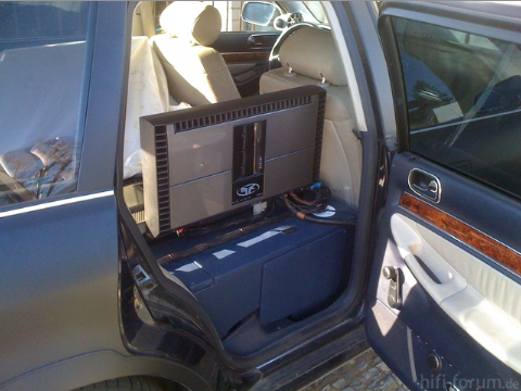

o 15.11.2012, 14:20 | ricardo
dnes jsem ji dostal konecne

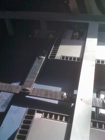

o 15.11.2012, 14:21 | ricardo

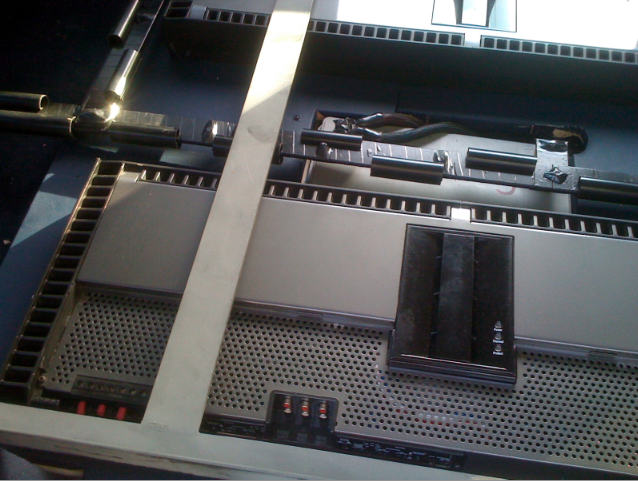

o 15.11.2012, 14:22 | ricardo
o 15.11.2012, 14:39 | ricardo
o 15.11.2012, 14:40 | ricardo
o 15.11.2012, 14:42 | ricardo | Upraveno: 2012-11-15 14:44:22
o 15.11.2012, 14:54 | ricardo
o 15.11.2012, 15:07 | ricardo
o 15.11.2012, 15:08 | ricardo
o 15.11.2012, 15:11 | ricardo
o 15.11.2012, 15:13 | ricardo
o 15.11.2012, 15:14 | ricardo
o 15.11.2012, 15:16 | ricardo
o 15.11.2012, 15:17 | ricardo
o 15.11.2012, 15:19 | ricardo
o 15.11.2012, 15:20 | ricardo
o 15.11.2012, 17:26 | JA
to je transformers?
o 15.11.2012, 22:34 | Sodom
Dost dobrej Temelín :-D
o 16.11.2012, 19:09 | trueno
Ten alternator je fakt nááádhernej .... má nějakou povrchovou úpravu ? elox nebo lak? aby tak pěknej vydržel i v motorovym prostoru

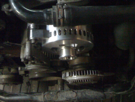

o 19.11.2012, 14:52 | ricardo | Upraveno: 2012-11-19 15:06:09
ktomu ne rozumim, ale mam 10 let zaruka, a vcera privezl jsem, muj audi na servis,kamos to dela doma,..pro rozvodi olej..a montaz alternator ,i muj novy second hand skoda ocatvia II je tam taky na servis...
Tak ze , tesim se na montovanej alternator.
Rikal jsem mu ,ze ma na alternator zapojit tam ,jeden kus 90qmm kabel a jeden kus 50qmm kabel...na plus (power)
a pak to sami na kostra (minus-kabel 50 a 90 qmm).
Myslim ze to stacy snad.
o 27.11.2012, 15:58 | ricardo
uz .. my first lady sedi ve novym domov ..jeste se resi delka remen..
o 27.11.2012, 15:59 | ricardo
o 27.11.2012, 16:00 | ricardo
o 27.11.2012, 16:01 | ricardo
o 27.11.2012, 16:02 | ricardo
o 27.11.2012, 16:35 | ricardo
ve nemecku uz me prave zeptali dalsi lide,kolik to stalo ten alternator a jak to udelat jestli nekdo to chce ...jak objednat...
klidne pomuzu a reknu presne kolik to stalo pres mail.

o 30.11.2012, 13:25 | ricardo
juhu, dnes jsem si koupil termlab za 5 litr inkl posta...(nemecko)
za par dni ho budu mit...second hand zamorejmne...smile

Takový malý zpráva ...od instalaci Mechman alternator ...
Malý problém!
Můj kamarád právě mi volal a říkal, že alternator běží v pohodě, ale vyplivne vic nes 15 voltech napětí! Moje auto sviti hned alarm, okamžitě poruchy hlášeny v přístrojové desce v autě!
Ja budu hned volat , příští pondělí ..na Mechman ve Spojených státech přes Skype na jejich pevné linky telefonu
a zeptam se, proč Proboha, alternátor ne chodi na 14.4V .
A proč jsem nebyl předem informován o tom???
Budu se zeptat co ted je nutne udelat aby to chodilo na kolem 14V nebo 14,4V.... lol
To bilo dnes fact milé překvapení pro nas , jako že
Nyní, můj kamarád celý víkend ne muze pracovat na tom autě.
Chtěl dokončit práci pomalu na mém autě a smontovat vse zase dohromade .. hovno ,hovno shit sere to!!!
o 01.12.2012, 15:32 | ricardo | Upraveno: 2012-12-01 15:47:56
pokud něco by bylo nutné,dokoupit proc mi to oni ne rekli hned kdyz jsem tam objednal ten alternator u Mechman???
To je ted, opravdu legrační hahaha)).
Uz jsem zvidavej , co bude ta odpověď na mě v pondělí, kdyz jim zavolam v Mechmanu.
Link: [ Link ] ... oválný konektor /
V tomto případě, jsem ja testovace králíku pro vás všichny ..pokud nekdo bude chtit objednat takovej altik,tak bude videt na co si musi dat bacha u objednavku alternatoru.
o 01.12.2012, 15:49 | ricardo
Link asi ne vungoval tak jeste jednou:
o 02.12.2012, 14:08 | ricardo | Upraveno: 2012-12-02 14:09:17
o 02.12.2012, 14:55 | tomas.V
počkej počkej. Hele baterku/ baterky si měl plně nabité?
...jako moje zkušenost je ta, že pokud je vybitá tak altík tam hrne klidně 14.7V (normal provoz 14.4V) a maximalní proud co dovolí baterka tzn. z altíku do baterky klidně 60A
Ještě než budeš cokoliv řešit s Mechmanem tak nabij baterky
o 02.12.2012, 14:56 | tomas.V
nooo hlavně tohle napětí 15V je na AGM jistá smrt. AGM max. 14.8V
o 02.12.2012, 18:35 | ricardo | Upraveno: 2012-12-02 18:36:17
to ja vim taky tomas ...dekuji.
Dik to bilo par sekundy!!
Hned zitra tam zavolam ,to te povim, ...oni budu neco poslouchat od me ...sere me to co se stalo )))))))
15,2V to je urcite "NENI GUT"
o 02.12.2012, 18:50 | tomas.V
Ricardo: hele myslim, že je to ok. Nabij baterky a uvidíš, že se to srovná.
Pochybuju o tom, že maj KO regulátor napětí nebo, že by ho vyřadili
o 02.12.2012, 22:39 | hoff
ricardo koukni do navodu neb prirucky, myslim ze to melo nekde sroubek pro serizeni napeti. Nekde jsem to videl takto. . .
o 03.12.2012, 08:13 | ricardo
dekuji vam vsechny `je to tak je to ok dostal jsem pres mail dnes noc odpoved od mechman.
Pavel-
Our regulators charge at 15.0 volts cold, 14.0-14.8 volts once the alternator gets hot. We have never had a problem with the charge light coming on in any VW or Audi here in the U.S. On cold mornings, a stock VW alternator will commonly charge at 15.0-15.1 volts. There is a chance that your European spec is wired differently than the US style vehicle. As long as the charging voltage does not go over 15.3 volts, you will not have a problem with anything. The only worry would be that some AGM style 12 volt batteries will start to swell at charging voltages above 15.0 volts if you charge them at that voltage for an extended period of time.
Matthew Young
znamena:
Pavel-
Naše regulátory nabíjet 15,0 voltů studené, 14.0-14.8 voltů, jakmile alternátor zahřeje. Nikdy jsme neměli problém s nabíjení světlo, které přichází v jakékoliv VW nebo Audi tady v USA na chladných rán, bude legální VW alternátor běžně nabíjet 15.0-15.1 voltů. Tam je šance, že vaše evropská spec je zapojena jinak než vozidlo stylu USA. Tak dlouho, jak nabíjecí napětí nepřekračuje přes 15,3 voltů, nebudete mít problém s ničím.Pouze starost by se stát, že některé AGM stylu 12 voltová baterie začne bobtnat v nabíjení napětí nad 15,0 V, pokud budete nabíjet je v této napětí po delší dobu.
Matthew Young
