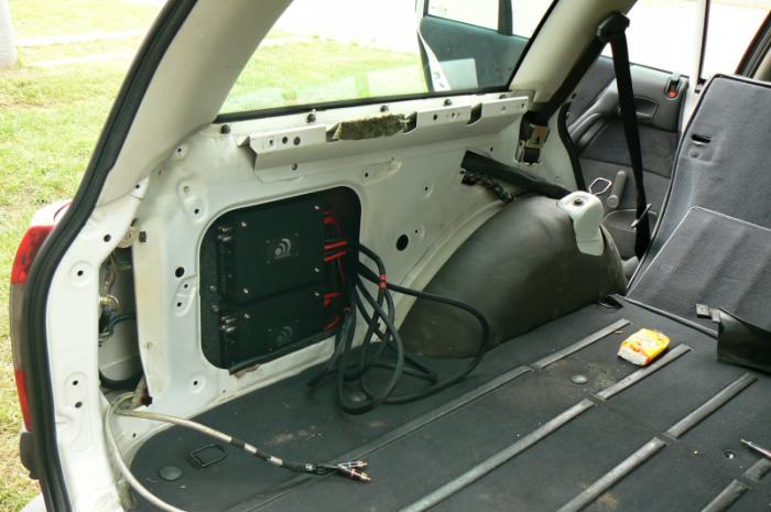

o 30.07.2012, 15:47 | Milhauzz
Rozborka a vycentrování zesíků. Deska je pokobercovoaná na obou stranách a na vnitřní straně blatníku je odhlučňovací oem polep. Tyhle dvě plochy na sobě drží jen sami od sebe a nemá to kam uhnout.
foto k příspěvku  od Milhauzz

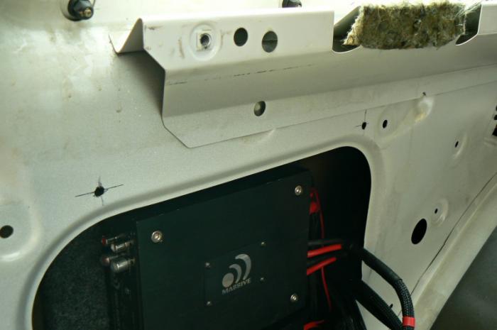

Vrtnul jsem dvě díry, dole byly "nachystaný".

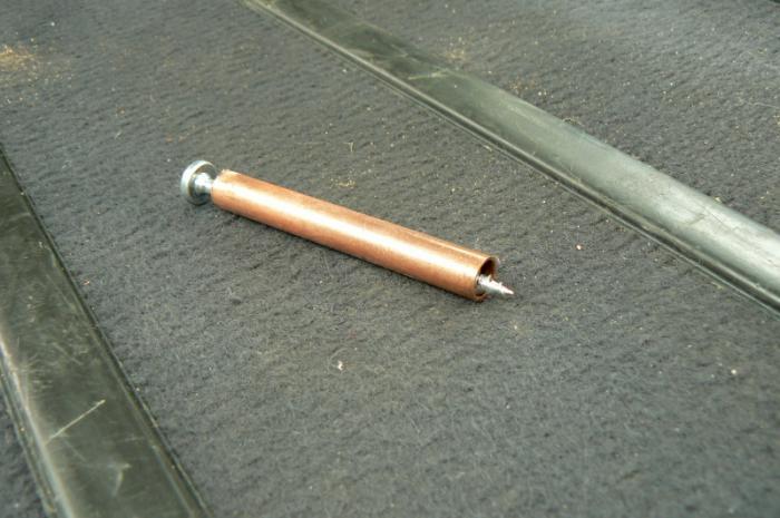

o 30.07.2012, 15:48 | Milhauzz

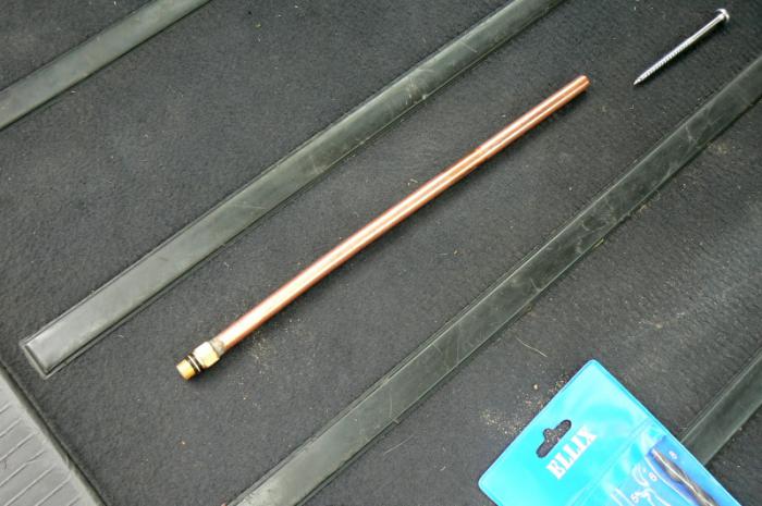

Pak sem našel toto, instalatéři znají.

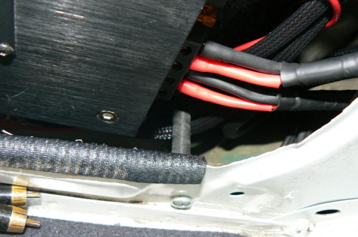

A tohle je výsledek. Prostě jsem tu měděnou trubku použil jako dlouhou podložku, nic víc, nic míň.

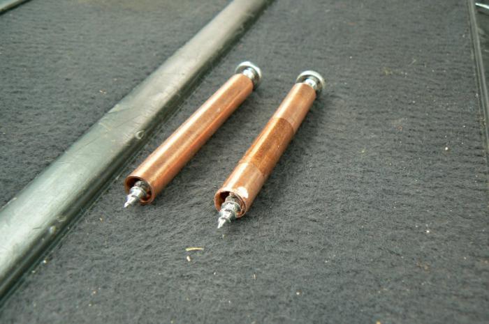

Dva kousky, měděné ... a to ještě neví, že pudou do tesa pásky ...

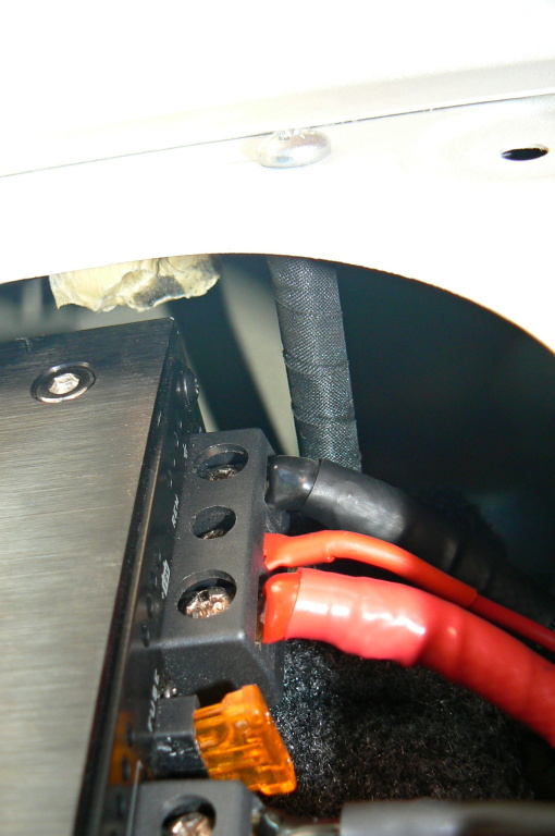

o 30.07.2012, 15:49 | Milhauzz
Vlevo nahoře.
Vpravo nahoře.

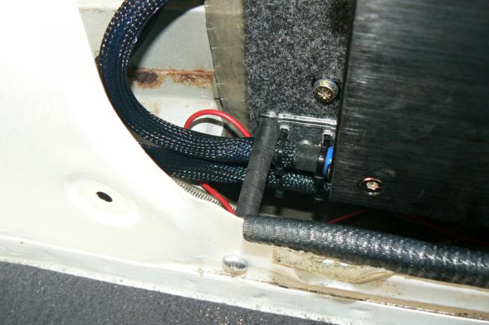

Vlevo dole. Tady sem se pěkně trefil na držák kabelu.

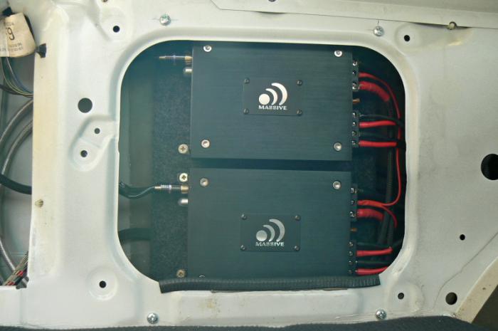

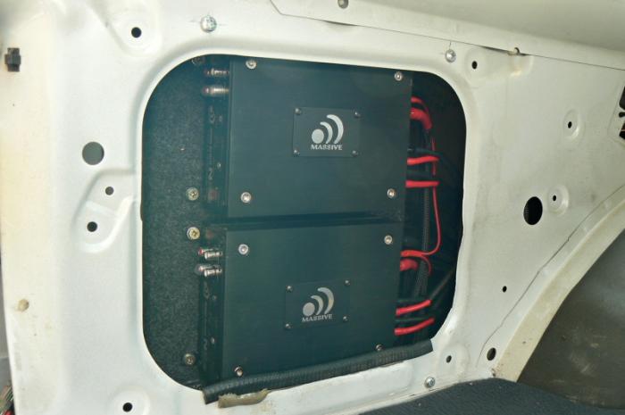

o 30.07.2012, 15:50 | Milhauzz
Nu, lepší jako předtím.
Tak budiž, dotáhnout a nastrojit.

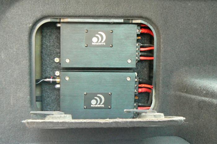

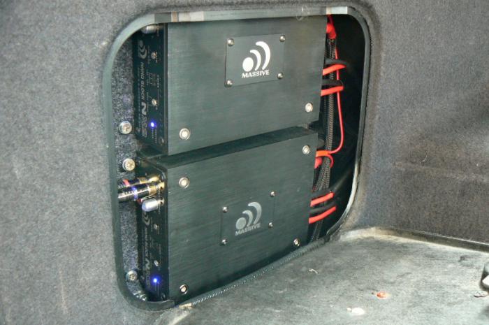

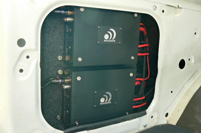

o 30.07.2012, 15:51 | Milhauzz
Oživeno, power svítí, takže zaklapnout a jet ...
