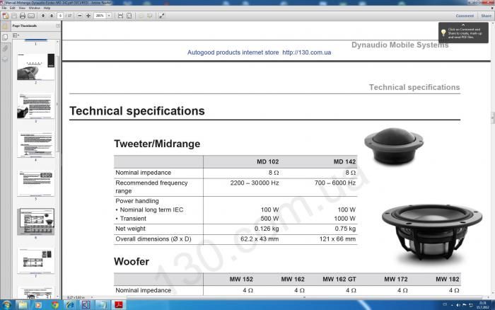

Potřeboval bych upravit stávající pasivní 3 pásmovou vyhýbku se strmostí 12db/oct. Na středové části jsou dva kondenzátory a dvě cívky. Vyhýbka je 4/4/4 ohmy ale potřeboval bych ji upravit na 4/8/4 ohmy. Jde o kalotu DA kde uvádí výrobce 5,2 Ohmu. Já jsem naměřil na multimetru cca 5 Ohmu takže ok, ale na 4 Ohmovej vyhýbce je zvuk takovej jalovej :-) Takže vyhýbku udělat skutečně 8 Ohmovou pro střed? Nebo stačí 5,2Ohmu podle výrobce? Problém je, že cívky peo 8 Ohmu vychází 3 mH a ty jsou celkem drahé a velké...nejsem si jist jestli mi vlezou do původní vyhýbky. Cívky 3 mH mají 70mm v průměru kostříčku...radiální. Na vyhýbce ma i axiální cívky ale momentálně nevim jak jsou zapojeny...tedy jestli místo nich zrovna přijdou ty radiální. Nějaké rady?
foto k příspěvku  od radaman

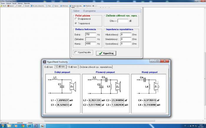

o 15.07.2012, 21:35 | radaman

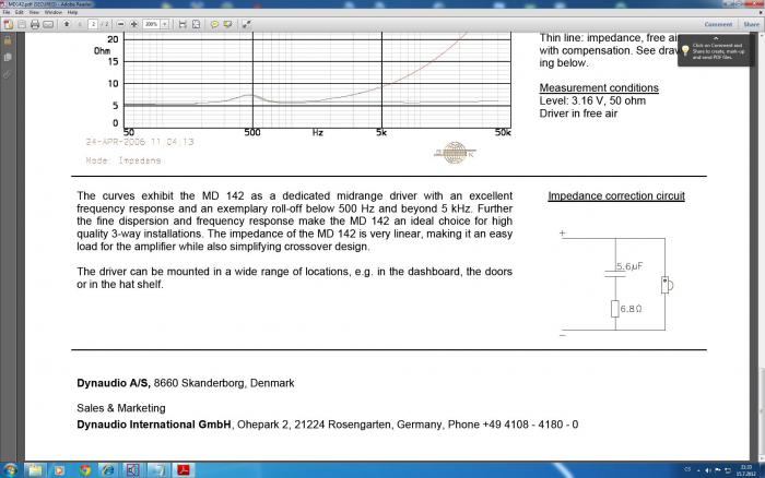

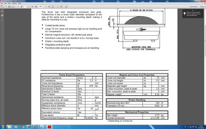

o 15.07.2012, 21:36 | radaman
Tady je zřejmě nějaký jednoduchý návrh vyhýbky od výrobce...nebo použít tento?

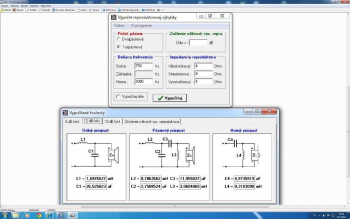

o 15.07.2012, 21:38 | radaman | Upraveno: 2012-07-15 21:44:13
Střed do 4 Ohmů
o 15.07.2012, 21:39 | radaman | Upraveno: 2012-07-15 21:44:33
Po úpravě do 8 Ohmů.

To je malinko hluboký téma, ke kterýmu jsi nedal zrovna nejlepší informace. Ty máš jen ty středy DA nebo máš víc komponentů od DA a výhybky máš DA nebo ne?
To, co požaduješ je totiž naprostej nesmysl! A program na výpočet součástek výhybek rovnou zahoď, nebo aspoň nepoužívej pro výpočet nominální hodnoty odporů. Vzhledem k tomu, co tady uvádíš a co požaduješ, bych řekl (nic ve zlém), že v tom nejsi úplně zběhlej. Odpověď zkrátim. Pokud nemáš výhybku od DA, tudíž výhybka není stavěná pro určité měniče, pak bude zvuk vždycky jalovej a přestavbou výhybky podle toho, cos tady výše vypočítával, bude jen totální destrukce funkčního výrobku. Pokud máš výhybku DA a zvuk je jalovej, zkus polaritu reproduktorů, člověk nikdy neví a může se stát, že přehozená polarita třeba i jen jednoho měniče udělá ve zvuku hodně. Myslim, že víc se asi rozepisovat nemá cenu, o výhybkách už bylo sepsáno pár knih :o)
