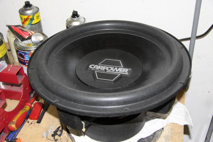

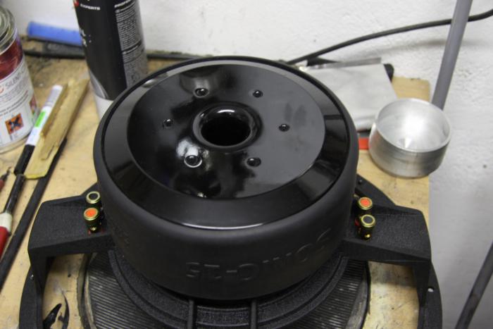

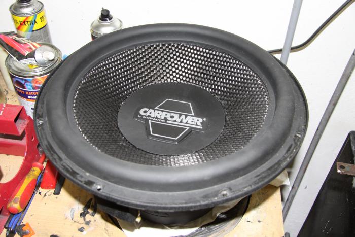

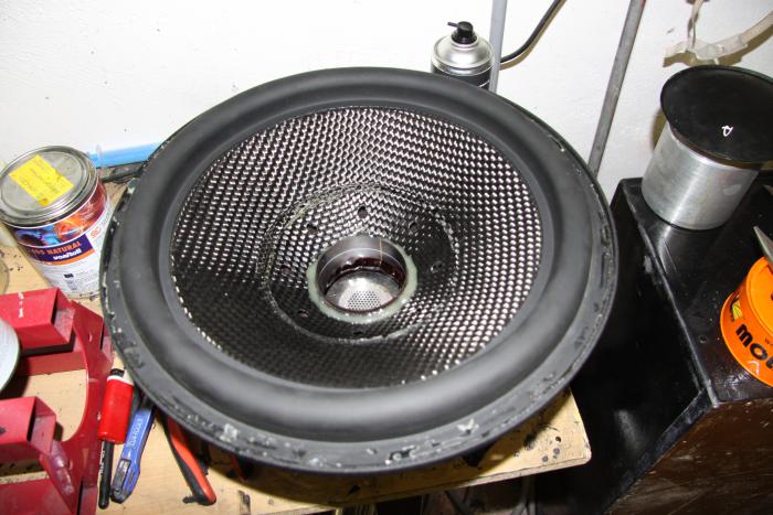

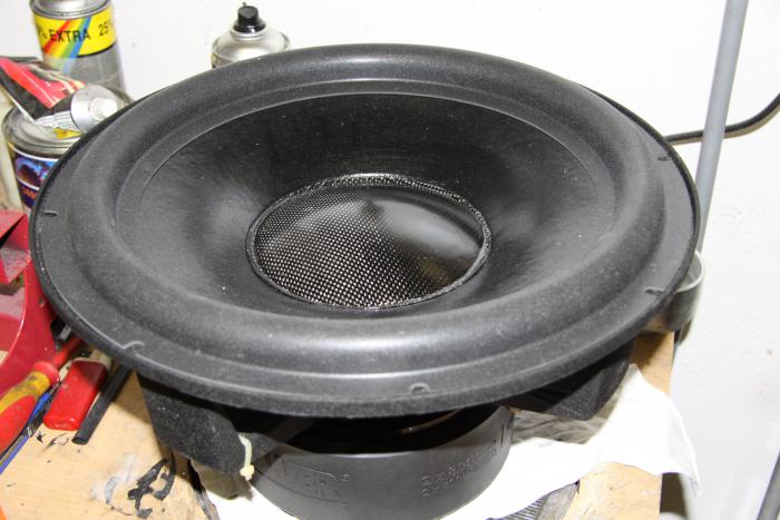

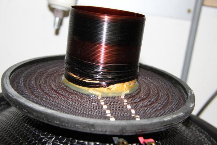

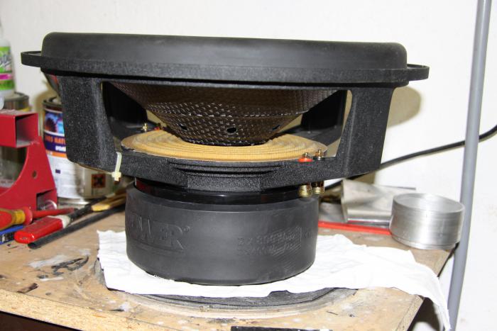

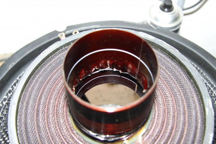

zdar, dnes přišel, tak jsem ho hned kuchnul:-) Zajímalo me jak maj v originálu motanou cívku.
foto k příspěvku  od petis
o 03.07.2012, 14:05 | petis
o 03.07.2012, 14:07 | petis
trochu tam něco drhlo:-)
o 03.07.2012, 14:28 | Dragster
Tak koukám, že chudák není zrovna v nejlepší kondici :-(. To s tím budeš mít asi práce co?.
o 03.07.2012, 14:31 | petis
Žádnej problem. A bude lepší než novej:-)

jinak gumovej záves na membráně uplně naprd. vubec nedrží na koši. Jsem ho sundal dvouma prstama.
o 03.07.2012, 21:26 | hoff
Peto ja tenkrat ten zaves taky lepil, asi chemoprenem cico to bylo. Takze asi normalka. . .
o 03.07.2012, 21:39 | petis
jj, je to chemopren, Ale nic jinýho jim nezbilo. ono nic jinýho asi držet nebude. tohle drželo aspon nejak. ale bylo tam toho chemoprenu málo. Když se to udělá pečlive nemuže bejt problem.
o 04.07.2012, 01:48 | db-marek
lepidlo medzi kosom a zavesom je hrozne, asi zaschnuta zuvacka by drzala lepsie ale inak za tie prachy celkom slusne basaky si myslim.....ma ich uz aspon 3. majtel a funguju dalej :)

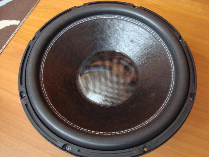

o 09.07.2012, 13:34 | petis
Dragster: Takže magnet je upravenej, čekám jen na cívku.
Ted si vyber jak to bude:-)

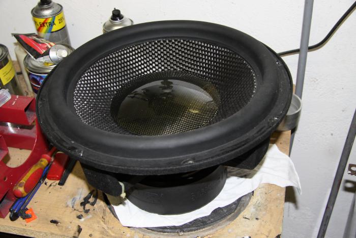

varianta 1
o 09.07.2012, 13:35 | petis
Originál jen novej spider
o 09.07.2012, 13:37 | petis
nebo s carbon vrchlíkem
o 09.07.2012, 13:38 | petis

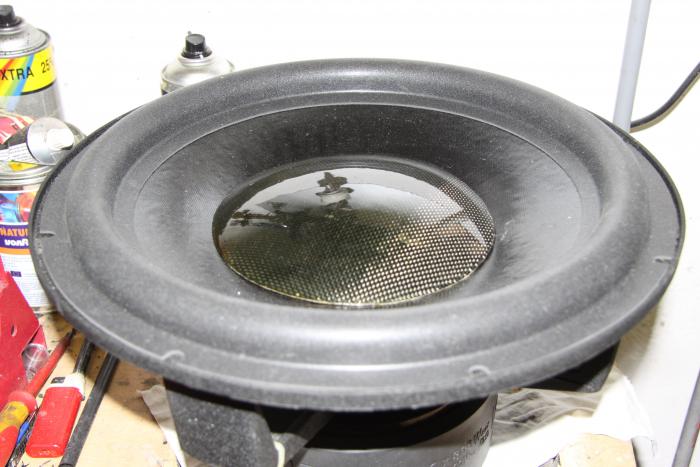

Varianta 2
Papírová membrána 150g
o 09.07.2012, 13:39 | petis
o 09.07.2012, 13:40 | petis

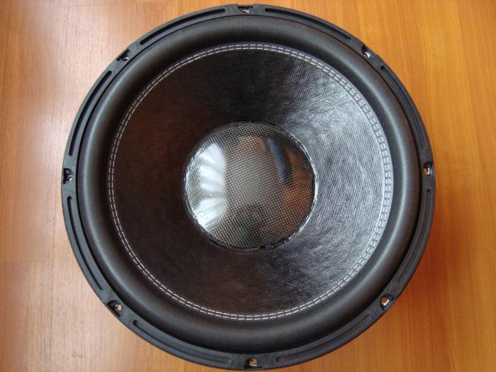

o 09.07.2012, 13:42 | petis

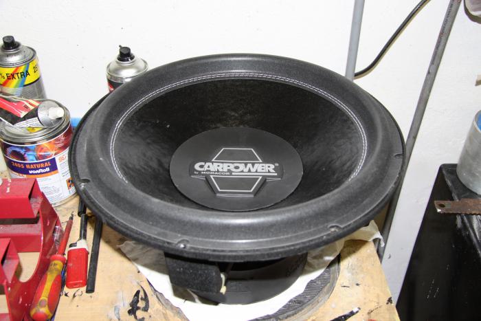

varianta 3.
papírová membrána 170g
jen fotka s origo vrchlíkem, jinak je možná použít všechny. Origo membrána váží 200g
o 09.07.2012, 13:43 | petis
a magnet zespodu:-)
o 11.07.2012, 16:49 | Dragster
Velice pěkné, magnet je stříknutý luxus a teď jakou vybrat variantu to vážně nevím, docela je pěkný varianta 3 to obšití je pěkný, ale karbonová membrána je taky pěkná.
o 11.07.2012, 17:01 | ladinek
Mě se líbí ta s tím obšitím, ale soudím jen podle vzhledu, jakej je tam pak rozdíl ve zvuku, to už nevím :)
o 11.07.2012, 17:04 | Seat Power
osobne bych sel do te posledni varianty

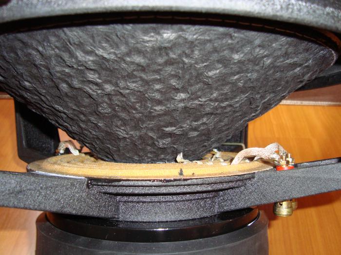

Dragster: Tvuj woofer je hotovej. Chceš sem fotky nebo se necháš překvapit. Cívka je 2x2ohm z alu drátu, jeden spider a membrána a vrchlík:-))
o 04.09.2012, 11:18 | Dragster
Rano jsem dorazil z práce a hned jsem šel rozbalit ten dlouho očekávaný klenot. Moc díky za super práci, jsem velice spokojen, vybral si dobře. Hlavně tě nesmím moc přechválit, ještě jsem ho neslyšel hrát, aby to vůbec hrálo :-))))))))))
o 04.09.2012, 11:19 | Dragster | Upraveno: 2012-09-04 11:20:48
A malá ochutnávka luxusně provedené práce
foto k příspěvku  od Dragster
o 04.09.2012, 11:21 | Dragster
o 04.09.2012, 11:22 | Dragster
Jen ta membrána ze spod, je nějaká nedodělaná, asi ji nějakej číňan dělal v pátek :-)))))))))))))

o 04.09.2012, 15:22 | petis
:-)), Doufám že budeš spokojenej.
Membrány jsou zespod takový všechny:-)
