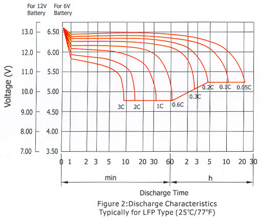

o 29.06.2012, 14:40 | Sleepz
Za "C" dosaď hodnotu kapacity baterie, a orientačně zjistíš jaké bude napětí baterie za jaký čas ;-)

o 29.06.2012, 17:14 | Rocco.
Tak všeobecně jak mile je to pod jedenáct, tak riskuješ, když je to pod deset, tak skoro smrt, když pod devět tak jistá smrt.
o 01.07.2012, 09:54 | cubajs
Jen doplnim Rocco. Toto platí při vybíjení malými proudy tzn dlouhodobé. U velkých proudů (např startér) to baterce nevadí když jde třeba i na 5,5V ale je to krátkodobý. V tomhle případě jde jednoznačně o dlohodobé vybíjení. Je to patrné i z křivky co dal Sleepz. Pro různý proudy jsou rozdílný hranice "End of discharge voltage". Ideální je najít datasheet přímo k tý konkrétní baterce která má napájet tu aparaturu. Každej výrobce má svý recepty na chemii a to ovlivňuje chování baterie. ALe jako hrubý nástřel stačí grav výše.
