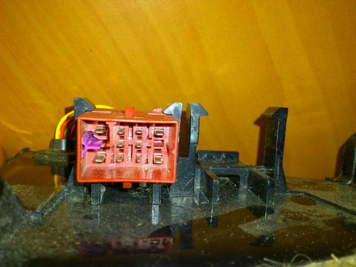

Nevíte náhodou někdo, jak by měl být zapojen origo sw nokia v audi a4 b5? Je tam 10-ti pinovej konektor.
Ptal jsem se na audiklubu, ale bez reakce, googlil jsem googlil a našel jedině tohle, z čehož nejsem zrovna dvakrát moudrej:
1 = trvalých 12V
2 = LZ repro
3 = LZ repro
4 = zem
5 = spínaných 12V
6 = line out LZ
7 = line out PZ
8 = line out zem
9 = PZ repro
10= PZ repro
Trvalý a spínaný napájení a kostra - to je asi jasný.
Jak ale zapojit ty ostatní piny? Výstupy na repráky do dveří nepotřebuju, stačí mi jen audio vstupy do sw, ale z tohohle mi pořád není jasný, který to jsou
foto k příspěvku  od zipp
