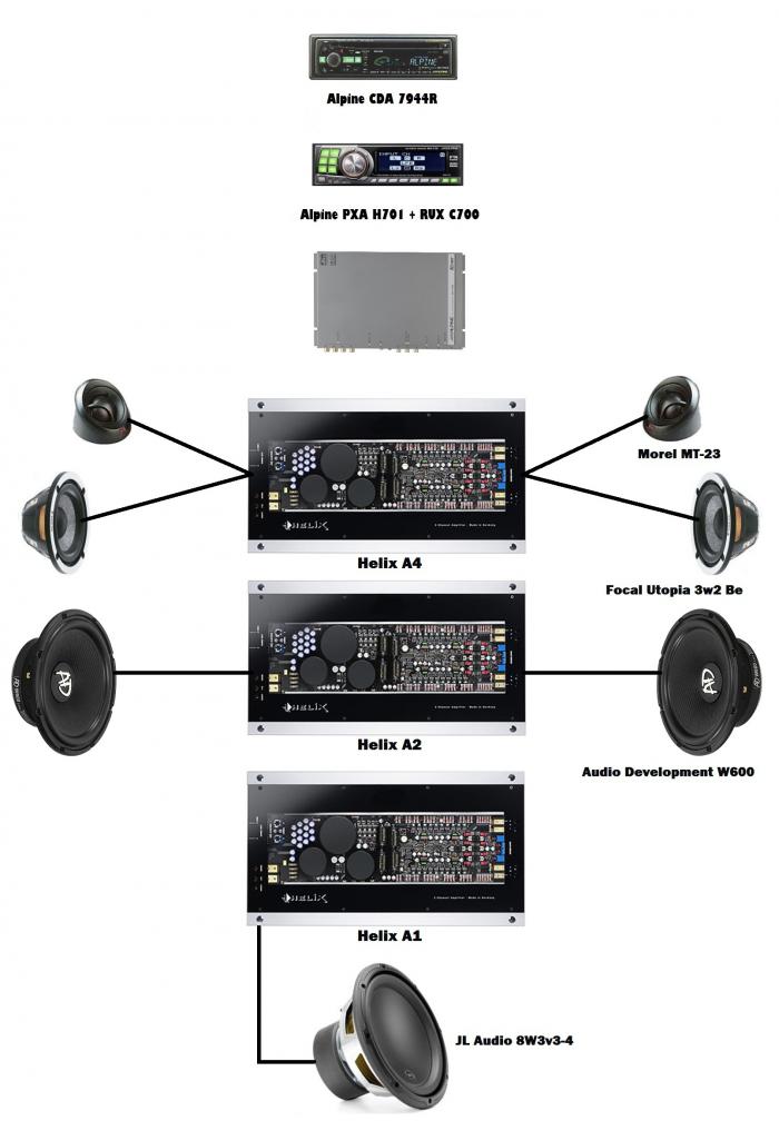

Třeba na to, že při soutěži EASCA je dobrý mít nějaký přehledný nákres co je jak zapojeno, + třeba nějaké ty fotky z instalace atd všechno se počítá
o 15.05.2012, 20:53 | snoop69
Myslíš jako něco takového ?
foto k příspěvku  od snoop69
o 15.05.2012, 21:09 | BMWE30
přesně něco takového jen něco přehlednějšího ale v podstatě je to ono
o 15.05.2012, 22:09 | snoop69
Tak to sem si maloval cca před 2 rokama. A jak přehlednější si to představuješ?

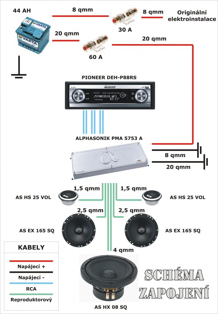

o 16.05.2012, 09:51 | lukee_cz
Ja to mam treba takhle, napajeni mam zvlast.

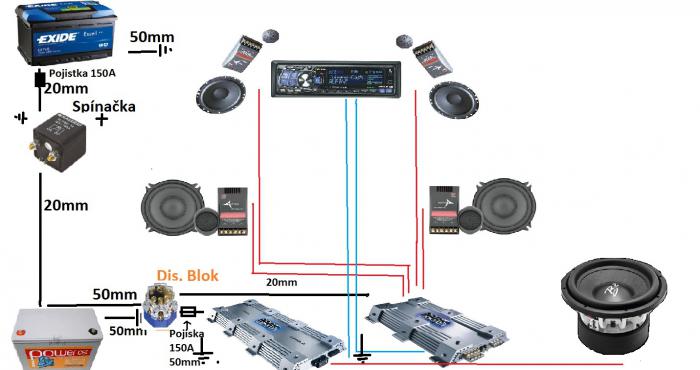

o 16.05.2012, 11:30 | hifim@ni@k
foto k příspěvku  od hifim@ni@k

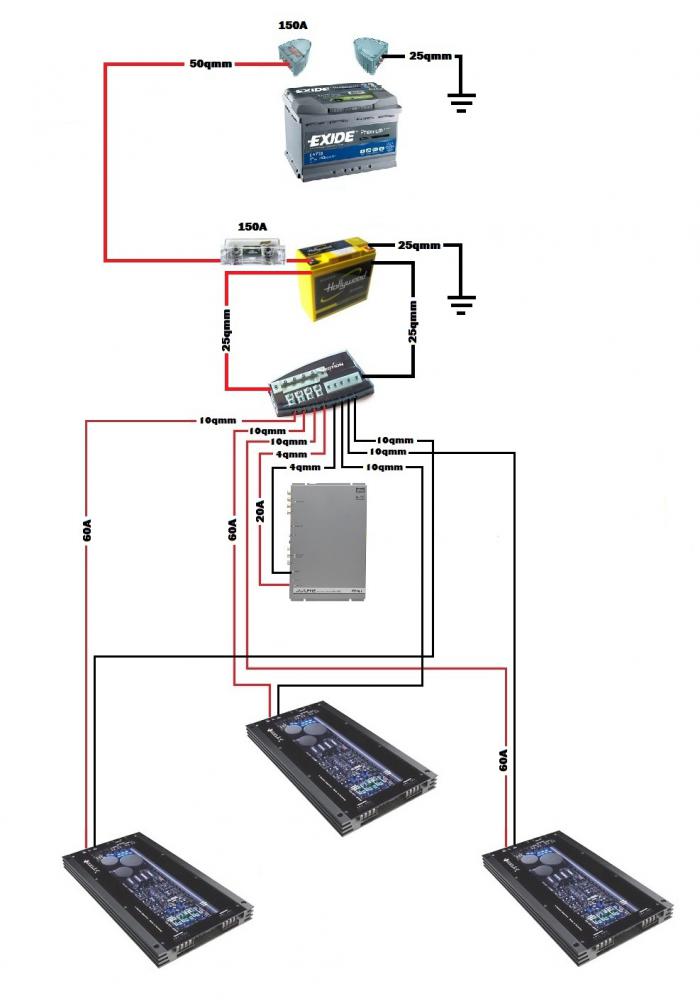

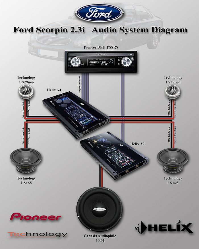

o 16.05.2012, 12:31 | Radeggast
foto k příspěvku  od Radeggast

lukee cz: Tak z toho tvého jsem se teda posadil na zadek, nádhera přesně něco takového bych rád i já to je to co hledám přesně. Takže pokud je někdo kdo by byl ochoten mi pomoci (samozřejmě ne zadarmo) byl bych opravdu vděčen já jsem na to olšovej :) moc děkuji

lukee_cz: tak nahoď ještě to napájení.Jinak pěkná práce v čem jsi to dělal ?
o 16.05.2012, 22:50 | lukee_cz
BMWE30: vypis komplet informace o instalaci (vse to co ja mam ve schematu) bud sem nebo na mejl a ve volnem caso to dam nejak do kupy.
snoop69: photoshop, tak nejak jsem si na nej zvykl :) no, ale napajeni musim pohledat, pac vytiskle to mam hotove, ale na PC to mam nedodelane = nekde sem potratil finalni verzy
