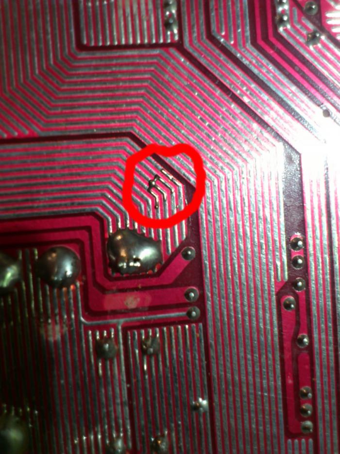

Akorat toto se mi moc nezda, jsou to spoje pod civkou

o 13.05.2012, 19:13 | Pavel 528
je to jedno cim spinas remote na zesiku...
to co mas zakrouzkovane je jen cin a to nicemu nevadi...
kdyztak opravim...
o 13.05.2012, 19:15 | Bladzej
Mě to přijde jako kalafuna. Samo, můžu se mýlit. Když namočíš hadr do lihu a tím to opatrně skusíš vyšůrovat, tak poznáš.

Jinak je to cin.
