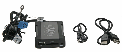

nazdárek lidi. nemáte prosím někdo zkušenost s usb adaptérem tohoto typu jak je na fotce a připojením k MFD navigaci? když jsem ho měl v autě v poho to fungovalo. jakmile si to ode mě koupil pán a zapojil to do octavie tak to nedrží paměť a při dalším zastrčení klíčku musí vyndat celou navigaci, odpojit adaptér a zapojit to znovu. nevíte někdo zda-li by to mohlo být např. nějakým kabelem? děkuji za odpověď

kdyžtak ještě pro info. mám tam dvě kostičky mini ISO (jedna je samice a druhá samec). Do octavie se strká samec a pak tam jsou ještě dva nebo tři kabely - jeden by měl být kostra a ty druhé dva nevím k čemu jsou - možná to je ten problém :-) kdyby kohokoliv cokoliv napadlo prosím pište. nechci pánovi vracet peníze a dohadovat se s ním. po celou dobu mi to v passatu fungovalo a radio jsem si nechal vyndat v autohifi servisu, kde jsem neviděl co všechno bylo zapojené. Děkuji mockrát

Wasp: pánovi to funguje, písničky to normálně přehrává, ale nedrží to paměť - tzn. když vytáhne klíček a dá ho tam zpátky tak to vůbec nezačne přehrávat tam kde to skončilo a cele se to sekne. pak musí vyndat navigaci, vyndat to mini ISO, zandat ho zpátky a vše to zase funguje jak má. Jenže mi to příde jak nějaká blbost, protože mě to v passatu fungovalo úplně normálně a i mi to drželo paměť.

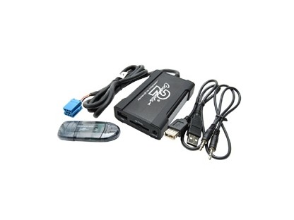

ještě jsem našel fotografii jednoho zařízení, je hodně podobné, ne-li stejné...více info o tom na linku [ Link ]
