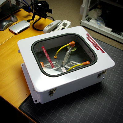

o 25.04.2012, 11:46 | Kleneex
Jen pro info jak vypada Kapacitator :-)
foto k příspěvku  od Kleneex

Kleenex - sakra to vypadá jak z filmu Návrat do budoucnosti :-D
