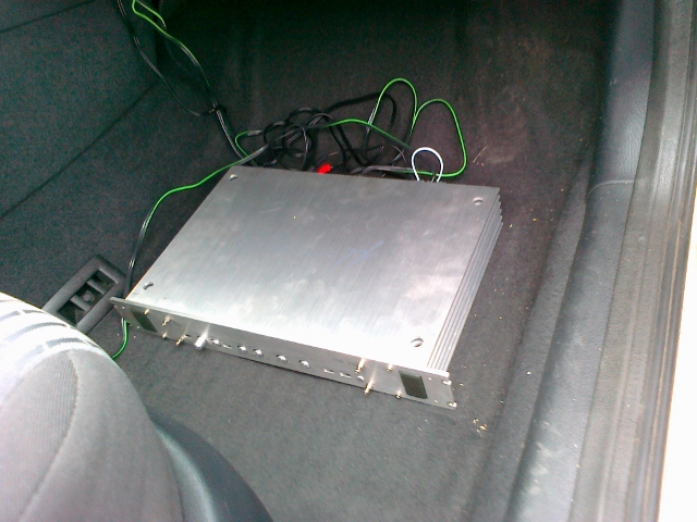

Ja som ale debil, pred 10 mesiacmy som si kupil MTX T6S652, vytlmil dvere v OI a osadil do MDF kružkov. Planoval som aj zosik, ale teraz mi to stači. Včera sa mi podarilo zohnať U-dimension RM V41. Nevydržal som to a dnes som to napojil len na provizorne kabne. A čuduj sa svete dvere začali vyrazne basovať, ale výrazne a scena sa otvorila a posunula predo mna. Bol to pre mna poriadny šok, dalo by sa to počúvať aj bez subu. A prečo som debil, lebo som si nenašiel čas a neobetoval par euro na zosik. Po výkende musím hneď kupiť napájaciu sadu a ideme na to.

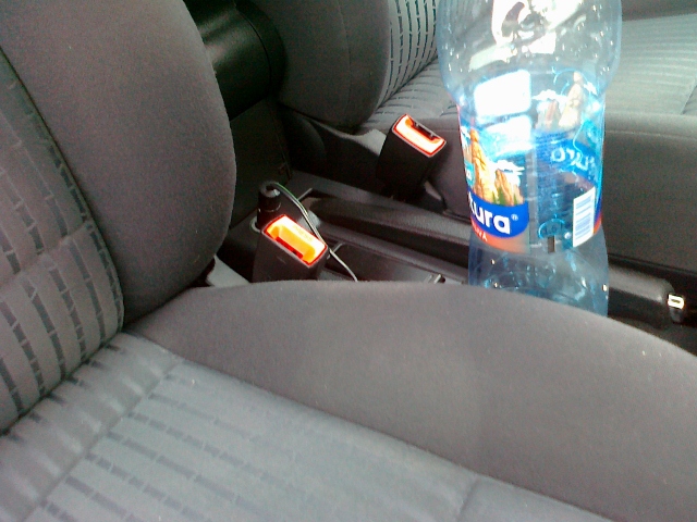

Napajanie so zásuvky na zapalovač.

Kryt z DTD aby my to spojujazdec neookopal.

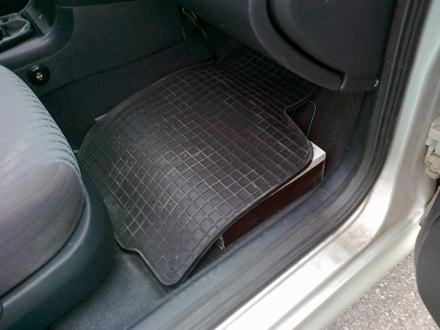

Prekrytie kobercom aby to nikomu nebylo do oči.

o 14.04.2012, 17:41 | Kamil | Upraveno: 2012-04-14 17:42:28
to ten zesík budeš mít fakt takhle? Chápu, že je to provizorně, ale prudší zabrždění, zesík se utrhne z kabelů, kabely se ti spojí a ...

neni lepsi tech par dni vydrzet a udelat to poradne??? tahle bych s tim opravdu nejezdil

co je OI ? co mas za auto? :) Ale opravdu by jsi to mel zajistit, nekdo ti vbehne na silnici a ... Kamil to uz napsal anebo tu desku mas nejak pribitou k zemi?
o 14.04.2012, 20:33 | Toxxx
Preboha co to je? Napajanie zo zapalovaca? To nemyslis vazne? Daj to von a pockaj inak sa ti poriadne vypomsti.

Ten zapalovač to vydrží? Já myslím, že je tam celkem odběr, ty kabílky musí i topit :)
o 14.04.2012, 22:55 | clown
zapalovac by mel vydrzet 10A .., pak prijde smrt .. , zda pojistky, nebo zesu se uvidi :))

nic v zlom ale takto to pozapajat? a na zosik hodit nejaku dosku a potom to zaklincovat tym kobercom pod nohy? a nakoniec ked si sadne spolujazdec tak si nato pekne vylozi nohy ? /ak nikoho nevozis tak sr/ To ti neni luto toho zosika ? Ved silnejsie pribrzdis a kable sup von skrat a potom co ? zosik v prdeli .... ja uz niekedy nechapem kazdy nejak zacina ja tiez nesom autohifi guru ale ja uz nechapem tejto dobe. Chlape odpoj to vsetko a natiahni si poriadne od baterky kable a umiestni ten zosik niekam. Kukam ze mas Oct.I kde je problem potom ? kufor velky jak svina?
.... Ak nevies kade tahat kable .... staci napisat od toho tu ludia chodia aby sa nieco naucili a tez aby pomohli a vymenili si nazor. tez je tu History. nadalo mi musel som :-) samozrejme z rezervou :-)

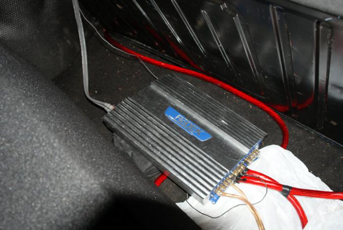

já měl úplně opačnou nedočkavost, potřeboval sem zkusit zesik jestli šlape jak má tam sem do něj "musel" narvat 50tku kabel :-D
foto k příspěvku  od CVakk

CVakk: a to se to tam vešlo ty kable :X

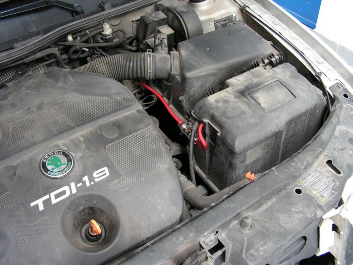

sučastny stav

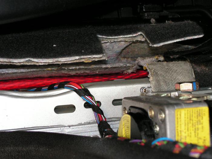

kable interiery

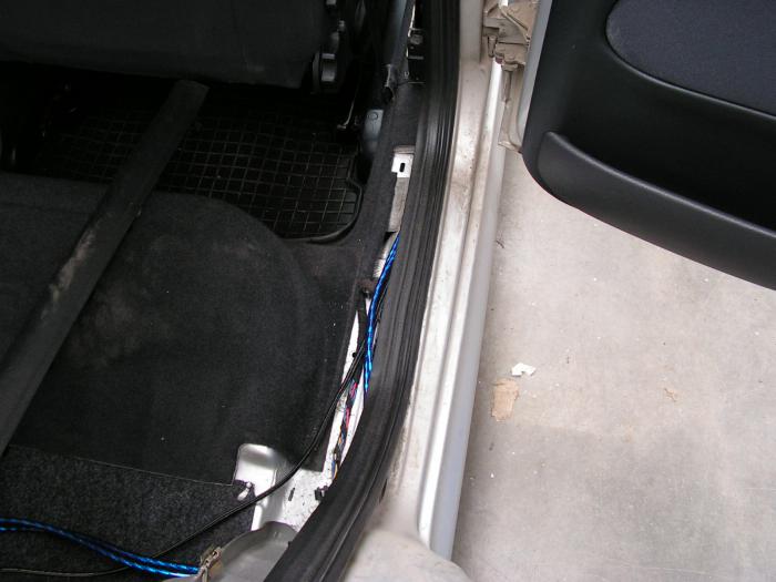

signalny kabel tahaný na druhej strane.

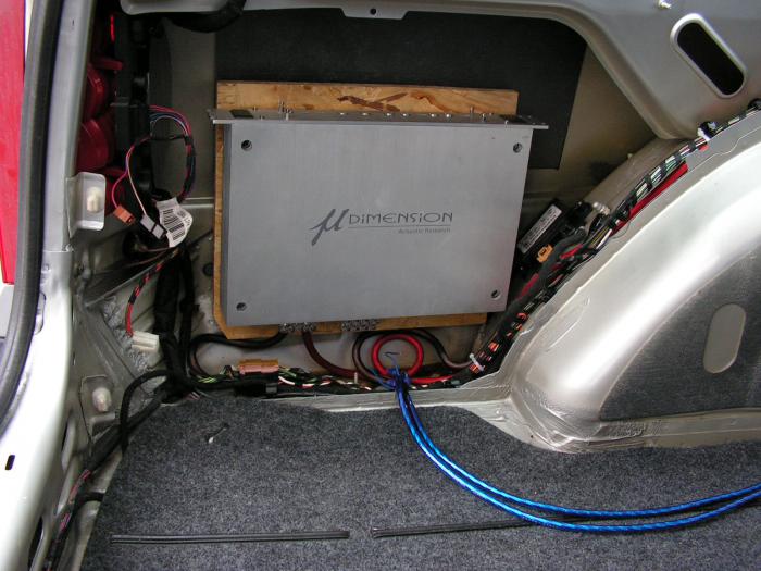

miesto pre zosik

Ty jsi na ten napájecí kabel nedával žádný ochranný oplet nabo husí krk, pro jistotu? Já tam rači dal kdyby někde , člověk nikdy neví :) tohle napájení je trochu bezpečnější než ze zapalovače.
o 06.05.2012, 10:13 | dioda
Zapalovač bol len testovací počin. Teraz je tam natiahnutá 20 kabel.
